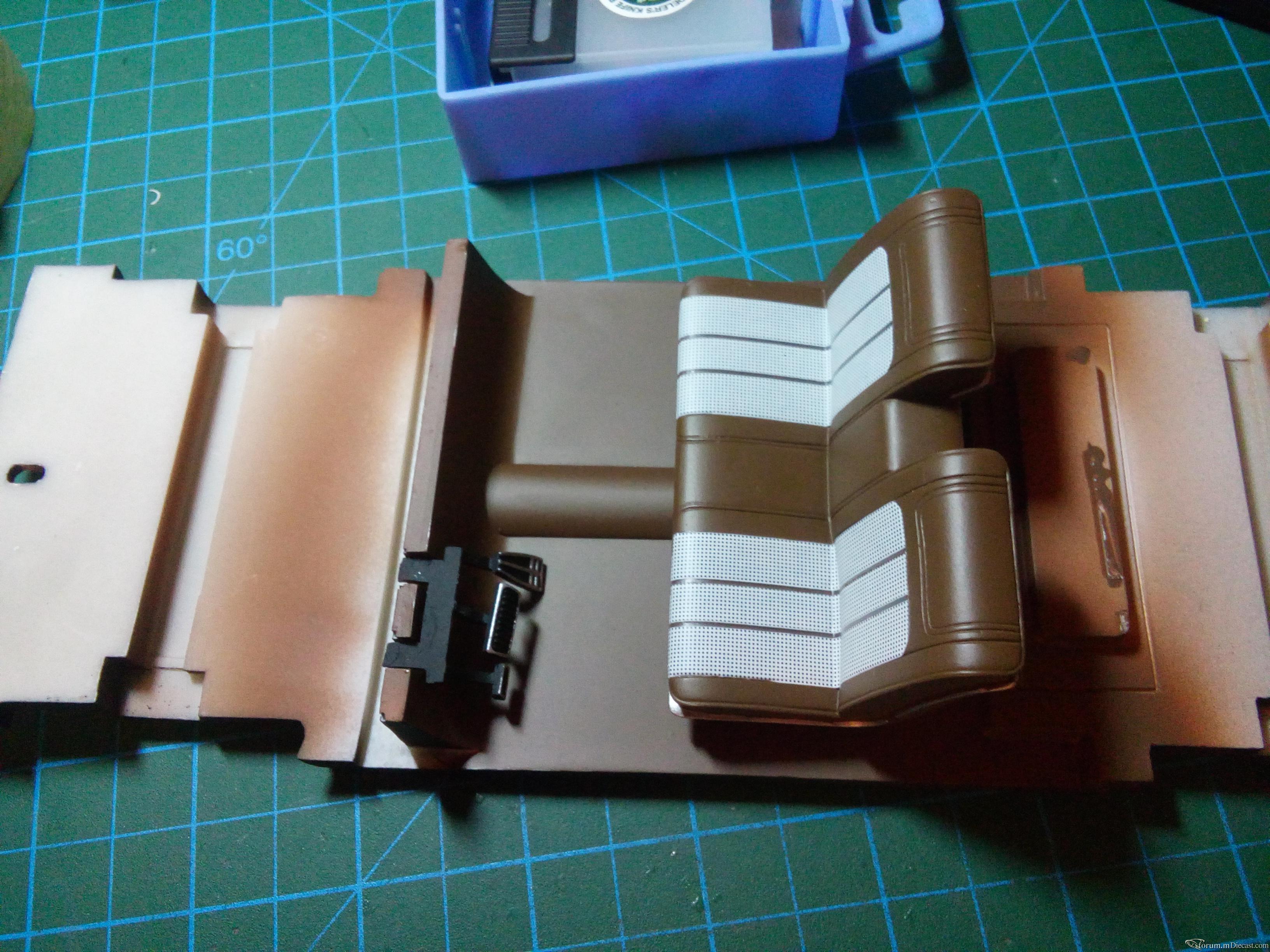

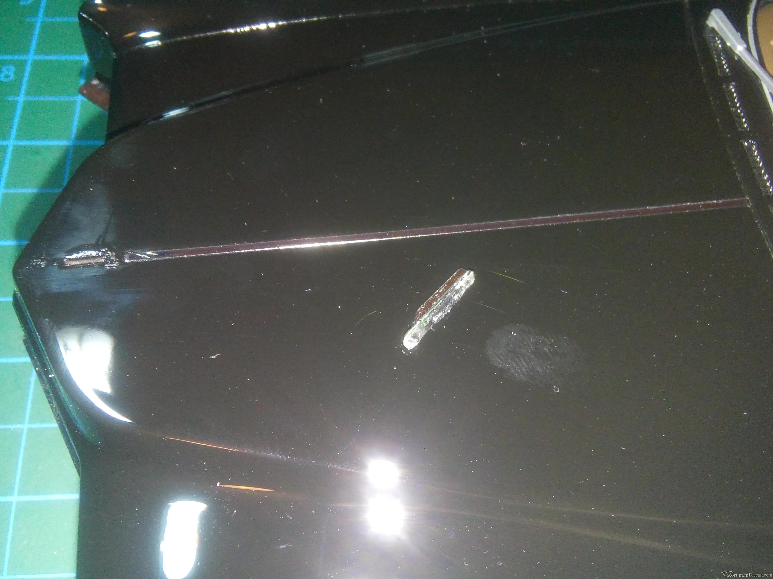

Этот красавец тоже попал в мои руки. Что сказать - сделан неплохо, если бы не брак. По сравнению с более поздней моделью - салон выполнен лучше: педали отдельными элементами, проработан потолок, стойки. Снаружи не было куска молдинга над задним бампером, кривая отливка на капоте.
Прикрепленное изображение: 20151202_212724.jpgПрикрепленное изображение: 20151202_212523.jpgПрикрепленное изображение: 20151202_212538.jpg

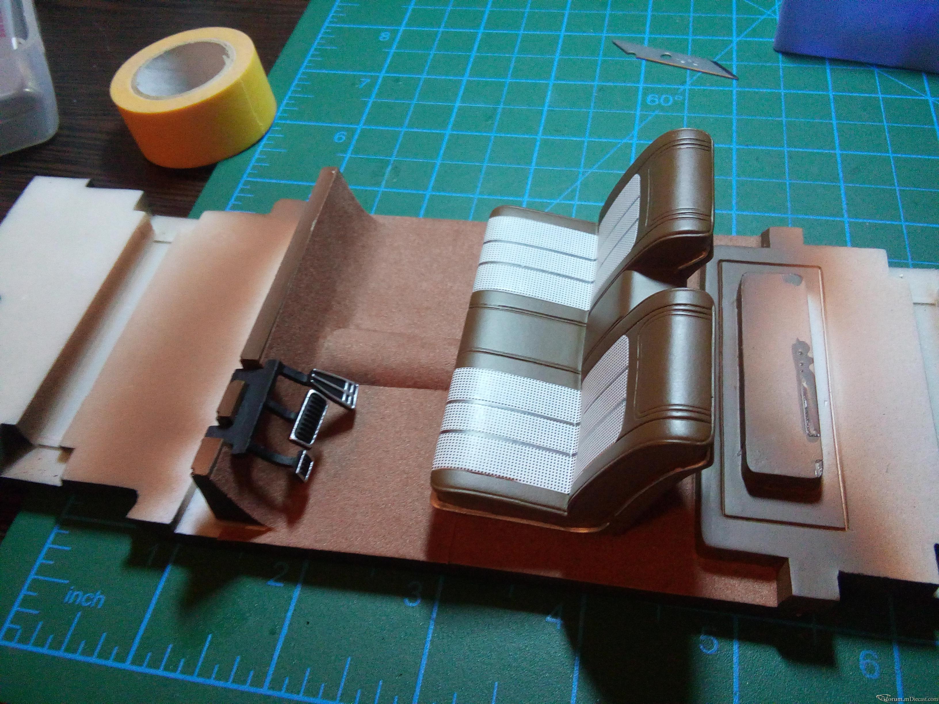

На данный момент постелил коврик в салон. Сразу расстрою эстетов - оттенок пола получился другой ))) но мне понравилось.

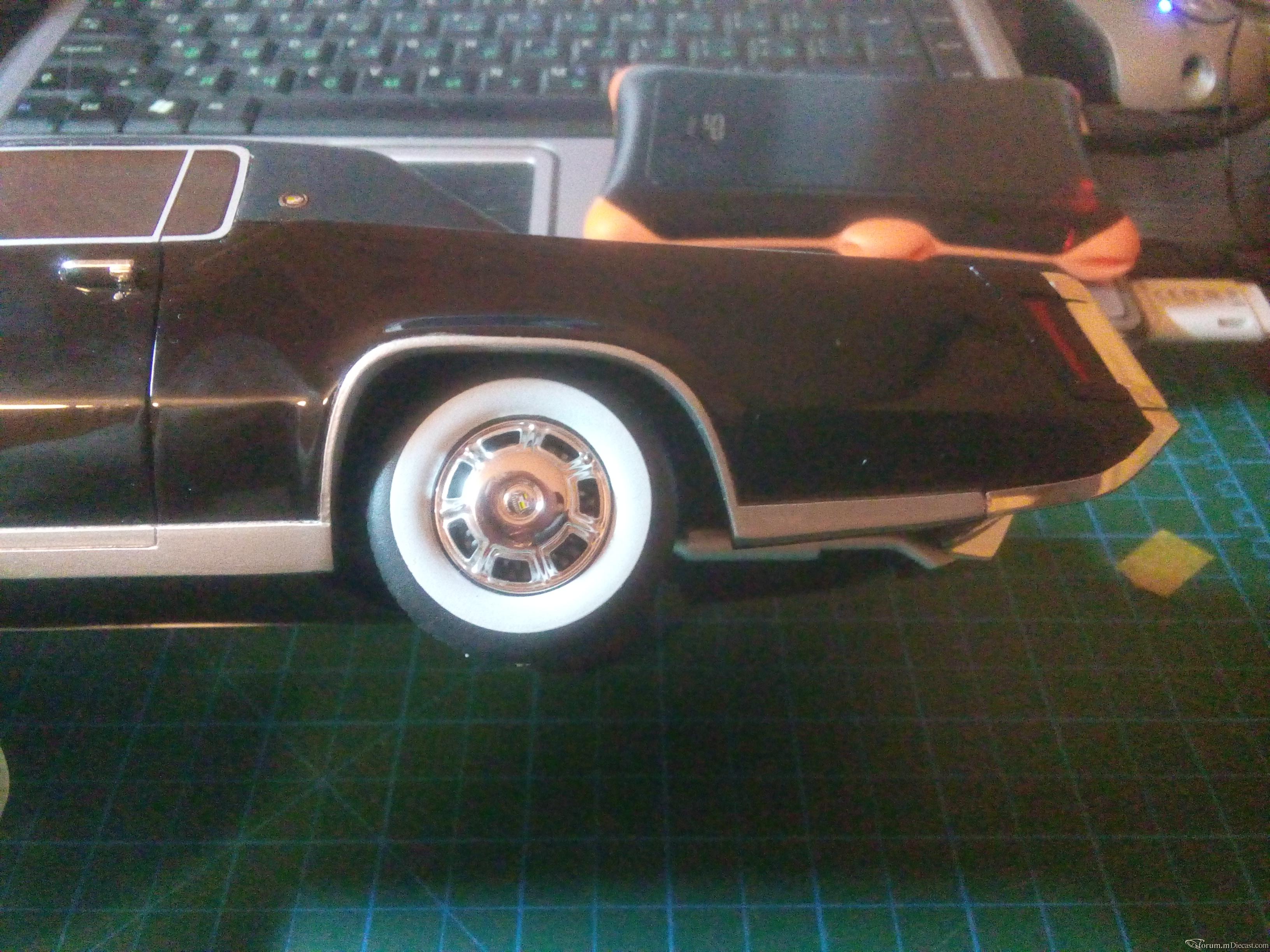

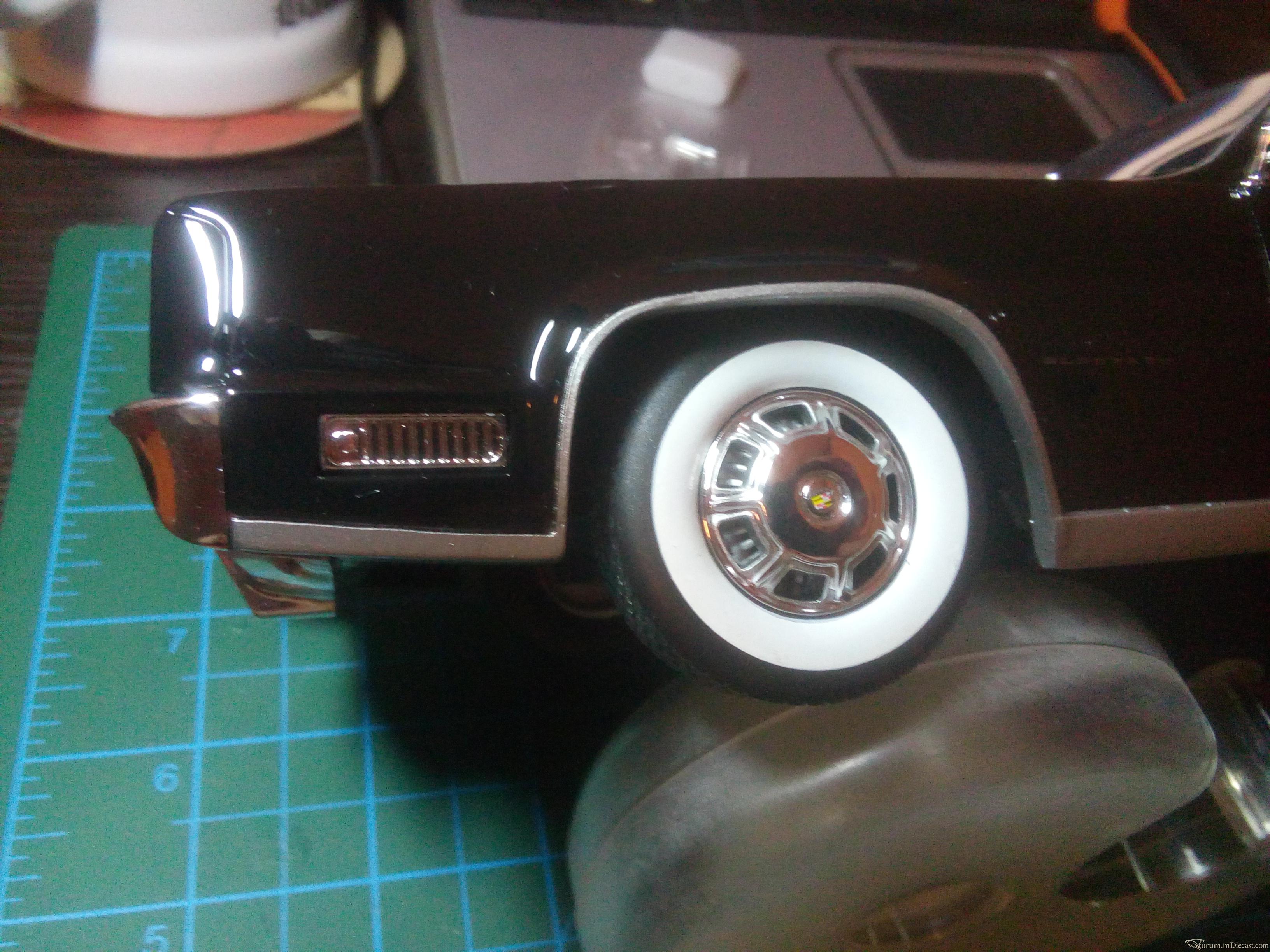

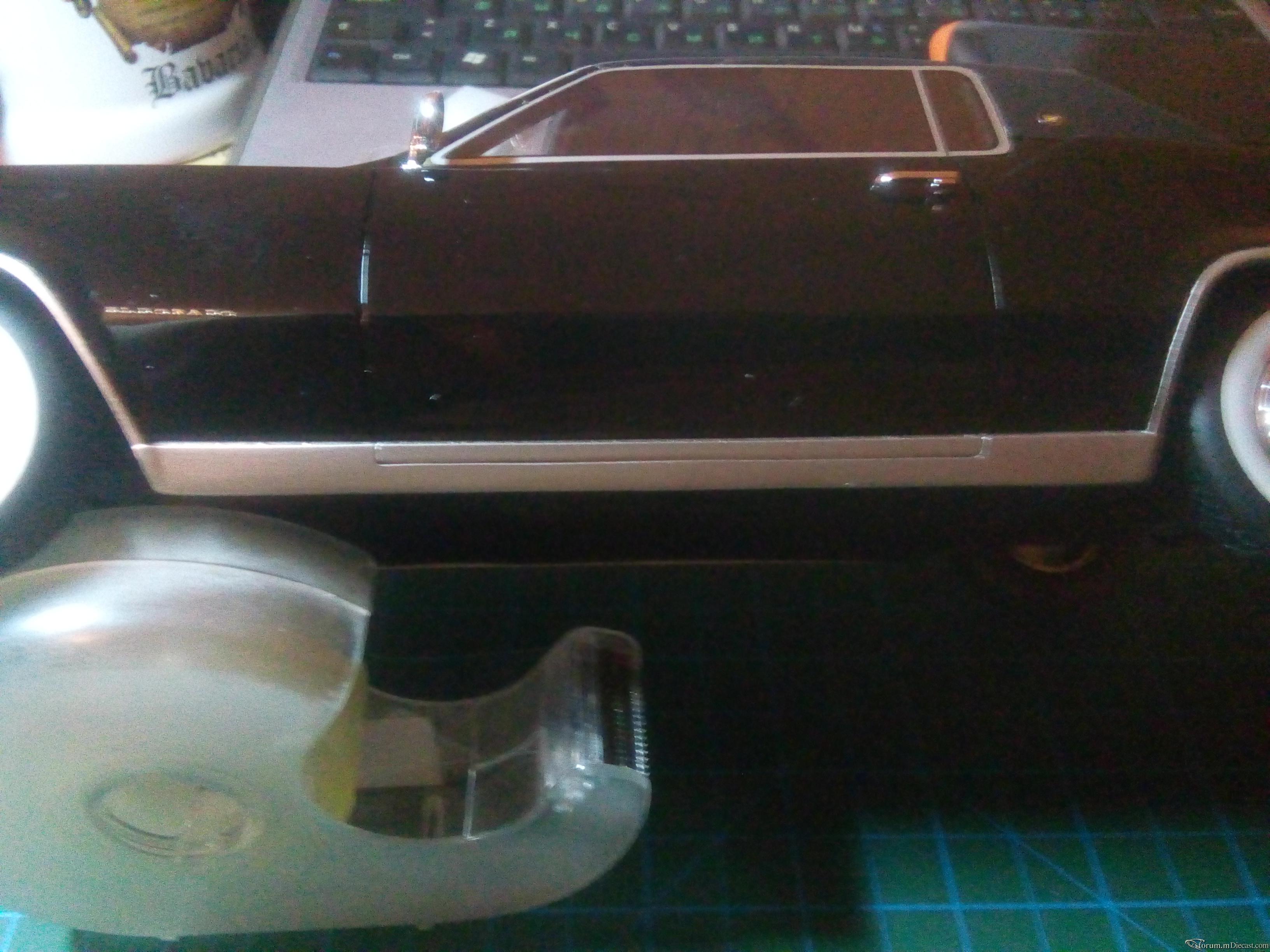

Серебрянку по периметру кузова заменил на фольгу ))) результат сниму сегодня.
Прикрепленное изображение: 20151202_212811.jpgПрикрепленное изображение: 20151202_212830.jpgПрикрепленное изображение: 20151202_212839.jpg
Белые полосы на резине решил не трогать. Такой вариант тоже был. Хотя с более узкими модель смотрится лучше.
Накапотную штуковину буду переделывать. Мало того, что ее повело, так она сама по себе слишком крупная.

Любовался я Твоими переделками ,и скажу вот что:
После стока ,салон просто преображается ,смотрится уютно и по домашнему! Разница приятна глазу и смотрится на порядок лучше!!!
Второй момент: всё очень аккуратно подогнано! Как ни пытался ,небрежной стыковки ,или края так и не увидел! Реально молодец! :thumbsup:
Это как раз тот случай ,когда такая доработка во благо модели! Обычно ,когда "в тачке копались" - она дешевле ценится ,а в данном случае - салон смотрится прекрасно ,и весь сток вызывает чувство полуфабриката ,который непременно должен пройти через Славины ручки!)))
P.S. В Питере у себя так и не смог флок найти. Забрёл в одну контору ,и увидел две разновидности:
1. Алькантара самоклеющаяся: тонкая замша на тканевой основе с липкой изнанкой. Очень тонкая ,но замшу на модели нужно "чесать" ,что ли ,т.к. от любого прикосновения тончайший ворс меняет направление ,что визуально воспринимается как пятна.
2. Ворсовая виниловая плёнка (для оклейки её нужно греть феном). Для пола идеальна ,матовая. Из минусов - похожа на флок в салоне модели ,но не на замшу))). Это придирка.
Так что лучше? Если можно ,попросить Тебя прокомментировать ,т.к. Ты спец в этом деле.
Я так понимаю ,Ты используешь именно винил? Как и чем клеишь ,или феном разогреваешь? Не "поведёт" ли заранее вырезанные шаблоны от нагрева?

Сережа, спасибо за оценку моих трудов )))
Стыки есть. Конкретно на этой машине центральный тоннель выполнен отдельным кусочком, передняя часть целиком до сидений и задняя. стык напротив сидений в собранном виде не виден совсем, поэтому я особо не переживал.
По поводу материалов - это так называемая бархатная (флокированная) самоклейка. у себя в городе я нашел только черную, купил на строительном рынке в отделе с обоями. Остальные цвета заказывал из Одессы - нашел через интернет. цветов много, но, в основном, все яркие.
Сначала делаю шаблон из малярного скотча, потом по нему вырезаю из самоклейки. Она имеет очень неплохую клейкую основу. приходится подклеивать иногда только на сгибах или на краях. феном не пользуюсь )))
Фотки сделал? Очень интересно посмотреть как получилось! И при фотографировании, положи рядом с моделью пожалуйста эту фольку в оригинале, что бы понимать о чём идё речь! (Я так понимаю, что ты применяешь те же технологии, что и при доделке ОТТОвской 7 БМВ, правильно?
Кстати интересно, по прошествии некоторого времени, как фольга на ней держится? Если не сложно, сфоть и её!?
По вайт волам согласен, с более узкими модель смотрится лучше. А вот как это можно реализовать?
У меня есть Signature Models, на ней вообще на колёсах краска потрескалась и местами отваливается (Резина рассыхается и "дубеет"!)! Так что там смело можно что угодно делать! Ты знаешь каким образом?
