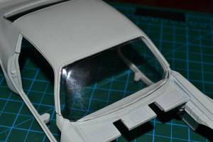

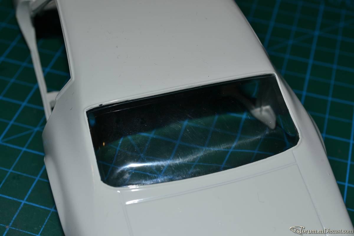

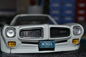

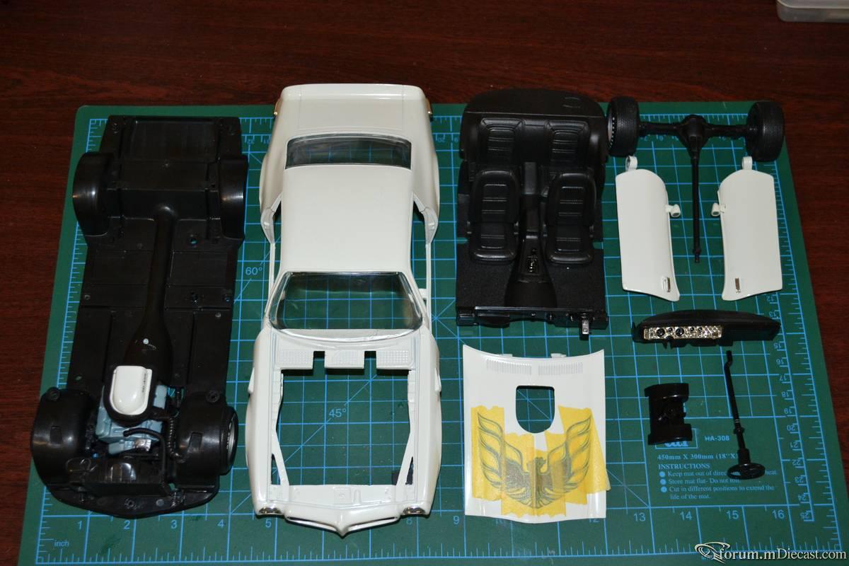

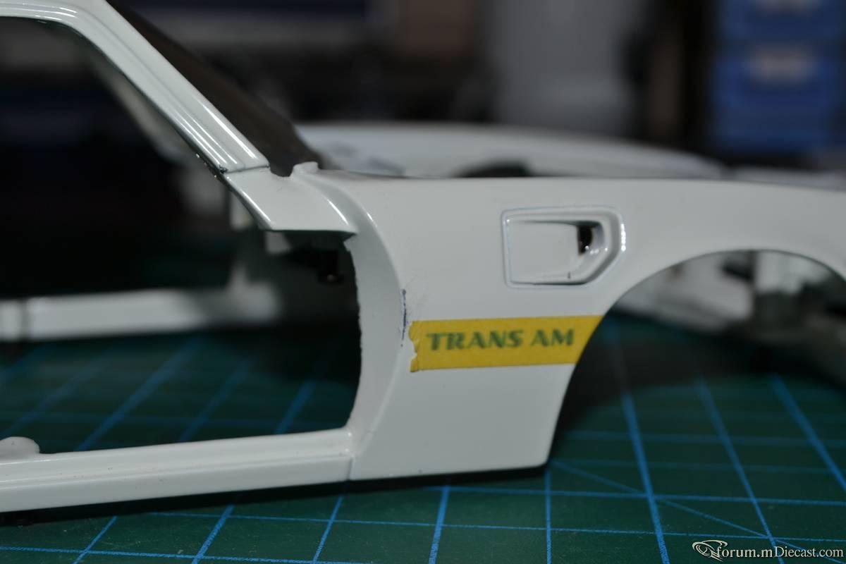

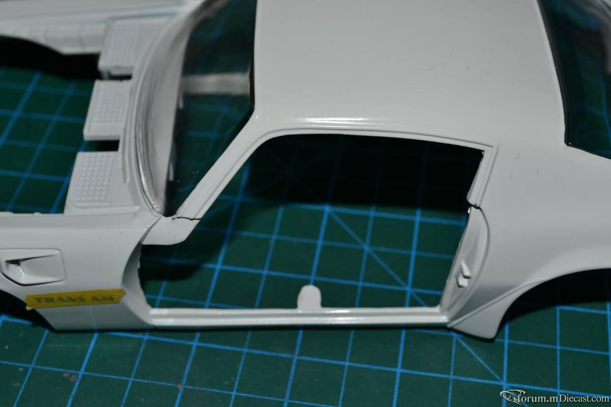

Мой очередной пациент. Честно говоря, не помню каким образом модель попала ко мне. Скорее всего, была куплена б/у на ebay. Куплена была давно, на полках особо не стояла, поэтому ее состояние мне не запомнилось. Сам кузов очень нравится, поэтому решил привести ее в порядок. Но детальный осмотр показал, что вмешательство потребуется более серьезное. На кузове очень много сколов, царапин, есть мусор и пузырьки на краске. Отливка самого кузова ужасная - все края обработаны грубым образом либо не обработаны вообще. на фото видно. задний оконный уплотнитель местами отсутствует. остекление прилегает неплотно: частично из-за толщины остекления, частично из-за геометрии проемов. что говорить - модель 1995 года выпуска. Решено было все привести в порядок с полным перекрасом модели.
Прикрепленное изображение: DSC_0348.JPGПрикрепленное изображение: DSC_0350.JPGПрикрепленное изображение: DSC_0352.JPG
Прикрепленное изображение: DSC_0354.JPGПрикрепленное изображение: DSC_0355.JPGПрикрепленное изображение: DSC_0356.JPG
Прикрепленное изображение: DSC_0358.JPGПрикрепленное изображение: DSC_0359.JPGПрикрепленное изображение: DSC_0360.JPG

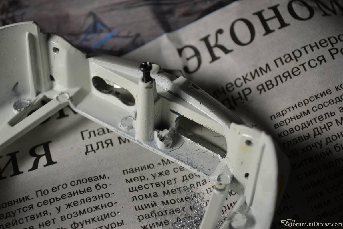

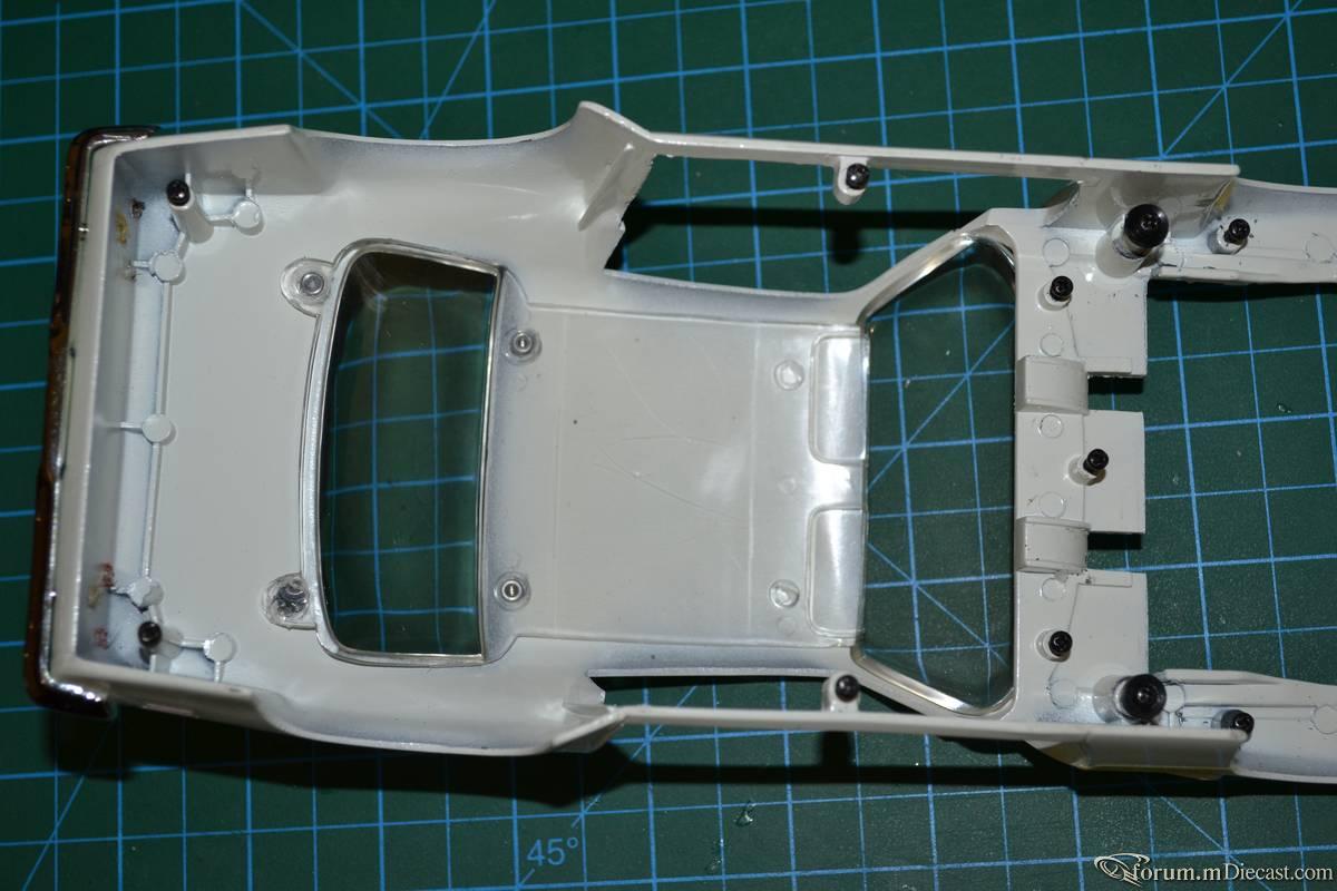

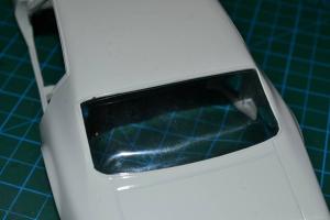

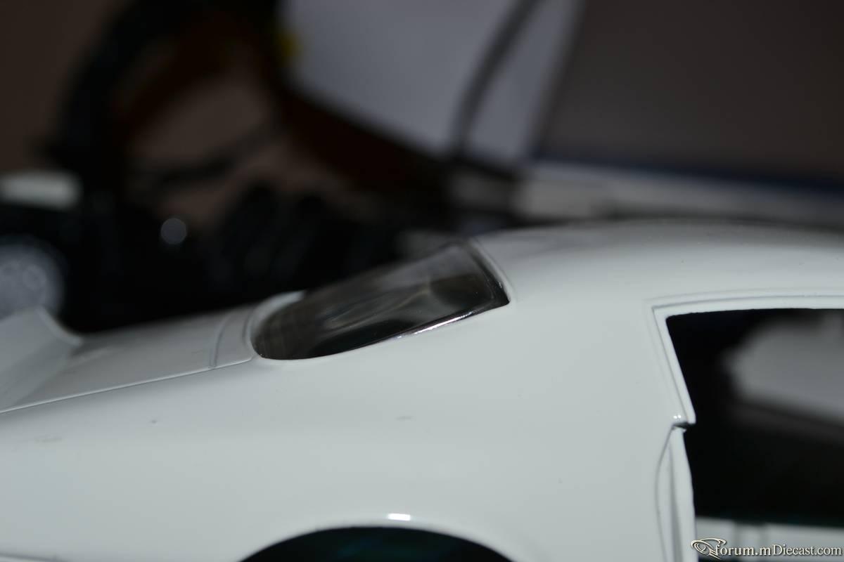

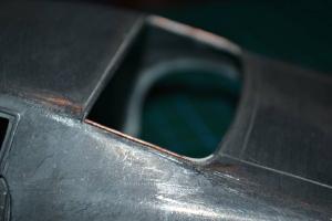

Сразу небольшая проблема - снять остекление. одна заклепка была изуродована и высверлить не получилось. пришлось ломать крепление стекла.
Прикрепленное изображение: DSC_0361.JPG

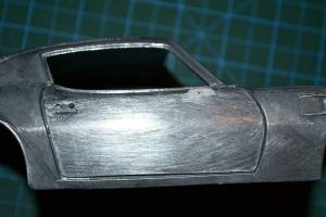

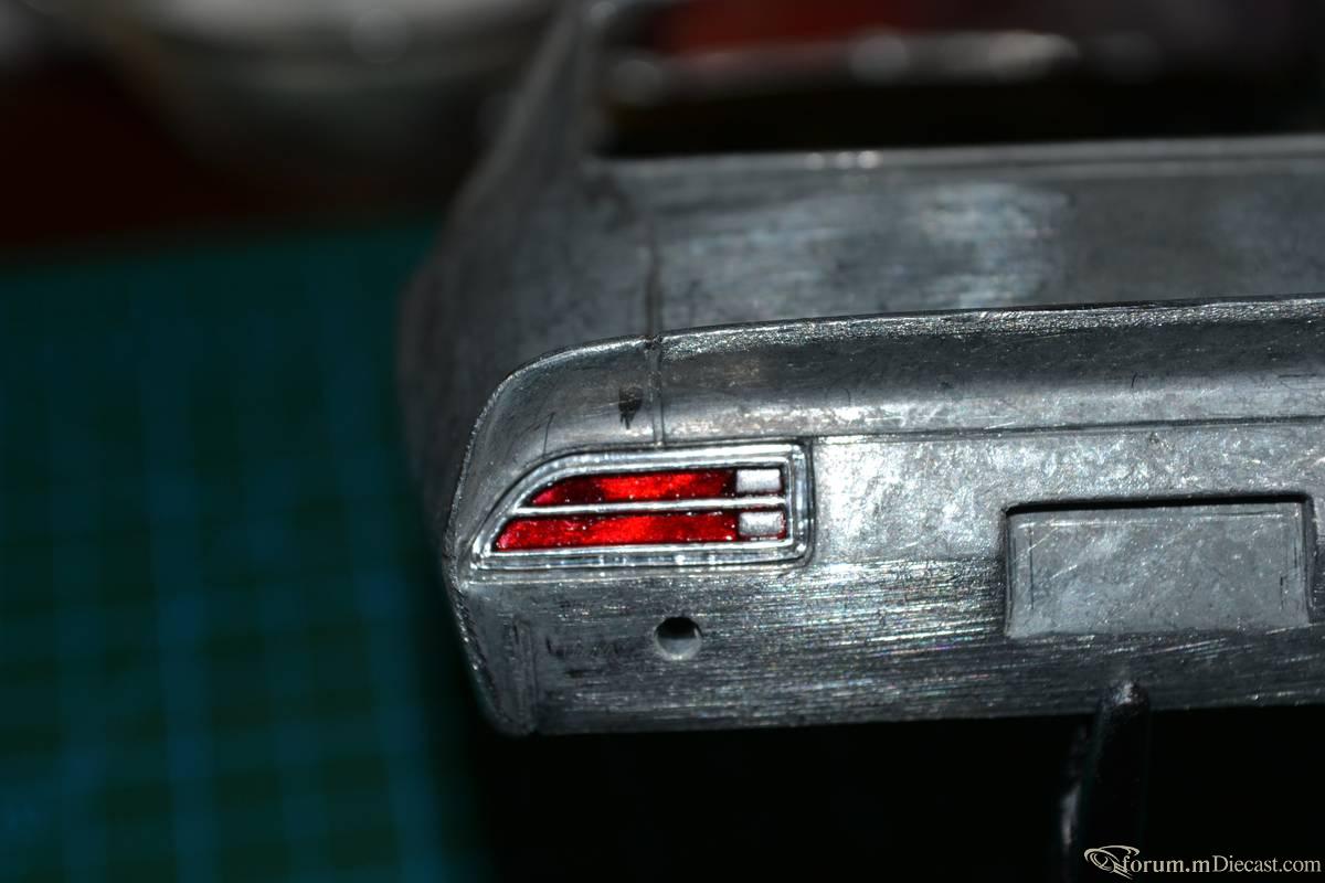

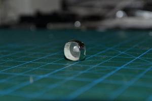

Бросил двери и фрагмент морды в растворитель. отмокали 2 суток. с юбки и одной двери краска более-менее слезла, со второй двери ни в какую. покрашено было в 2 слоя, краски раньше не жалели )))

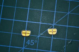

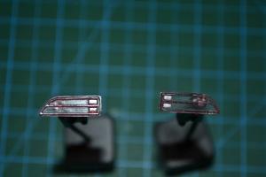

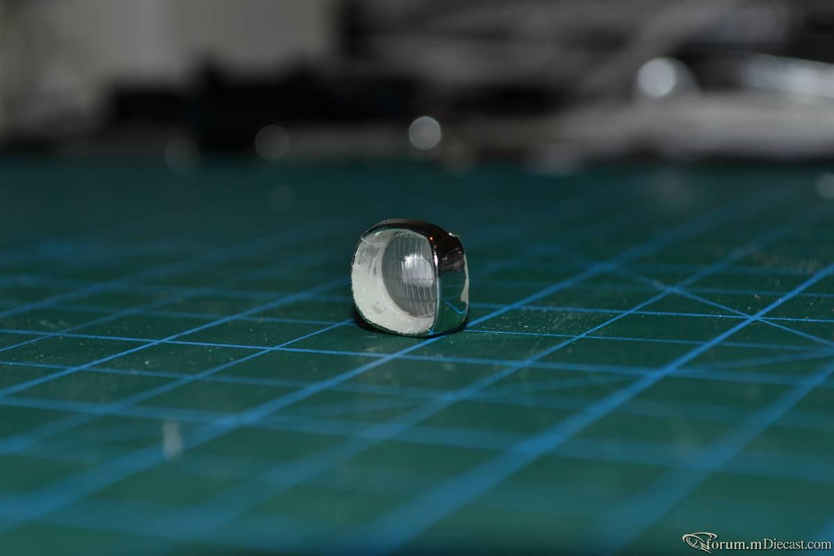

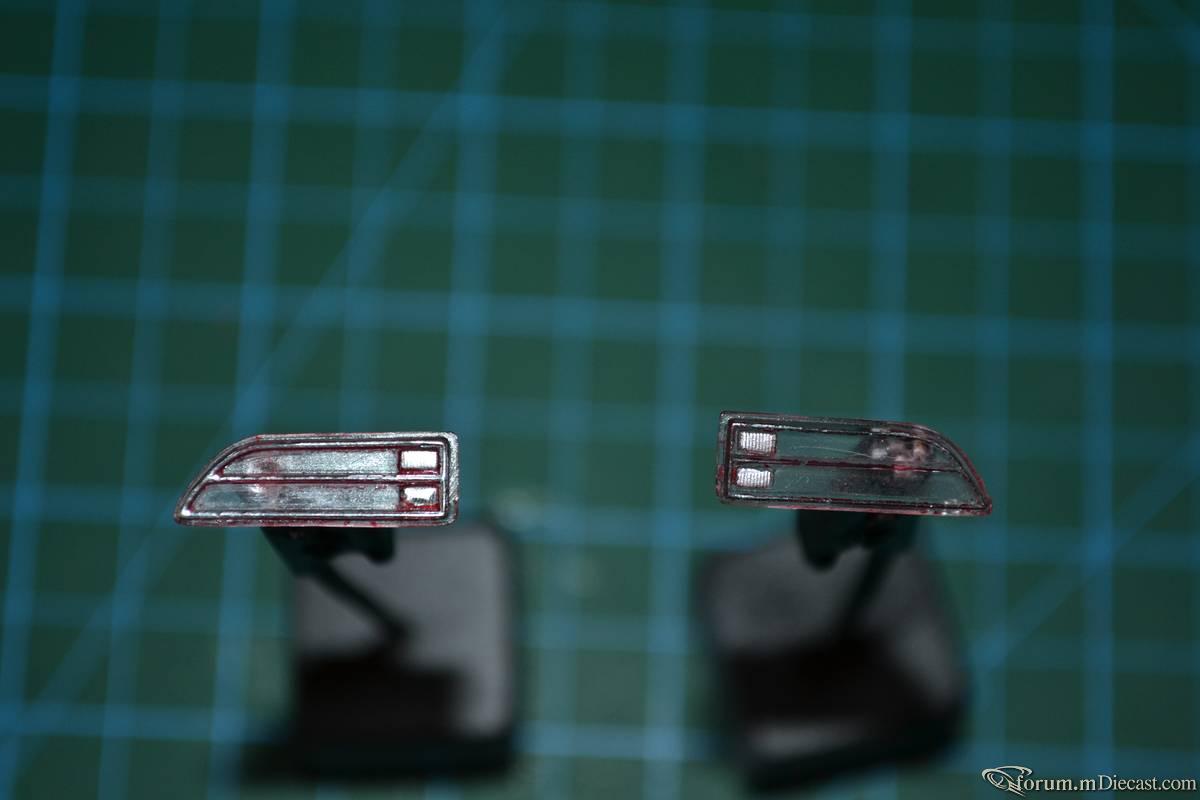

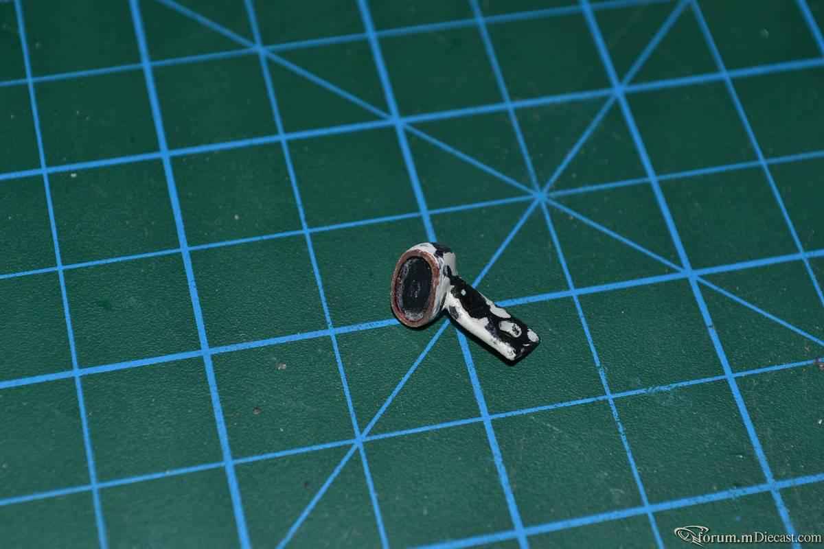

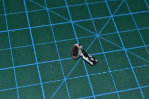

Снял всю оптику. По-быстрому обновил туманки (срезал ножки и приклеил фольгу)
Прикрепленное изображение: DSC_0378.JPG

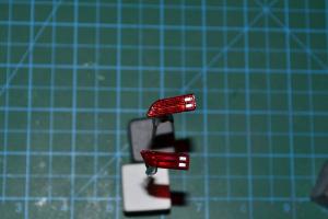

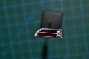

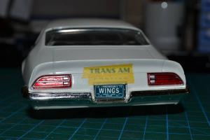

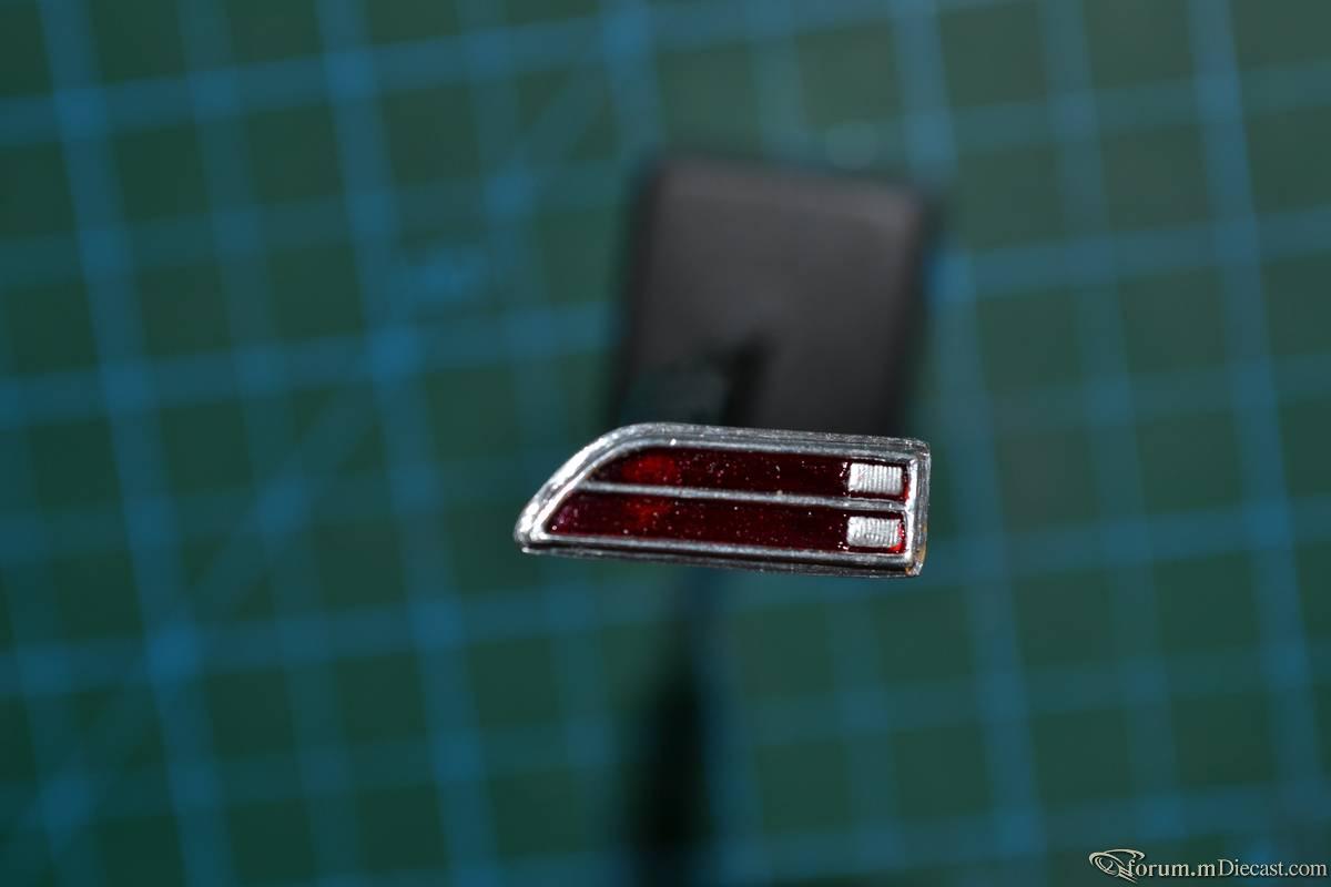

Задние фонари планировал переделать аналогичным образом, но лак начал облущиваться при малейшем прикосновении. Снял полностью и покрасил. позже добавлю хром.
Прикрепленное изображение: DSC_0357.JPGПрикрепленное изображение: DSC_0377.JPGПрикрепленное изображение: DSC_0395.JPG

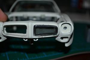

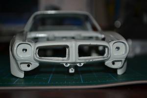

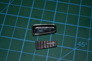

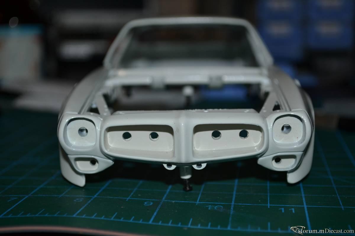

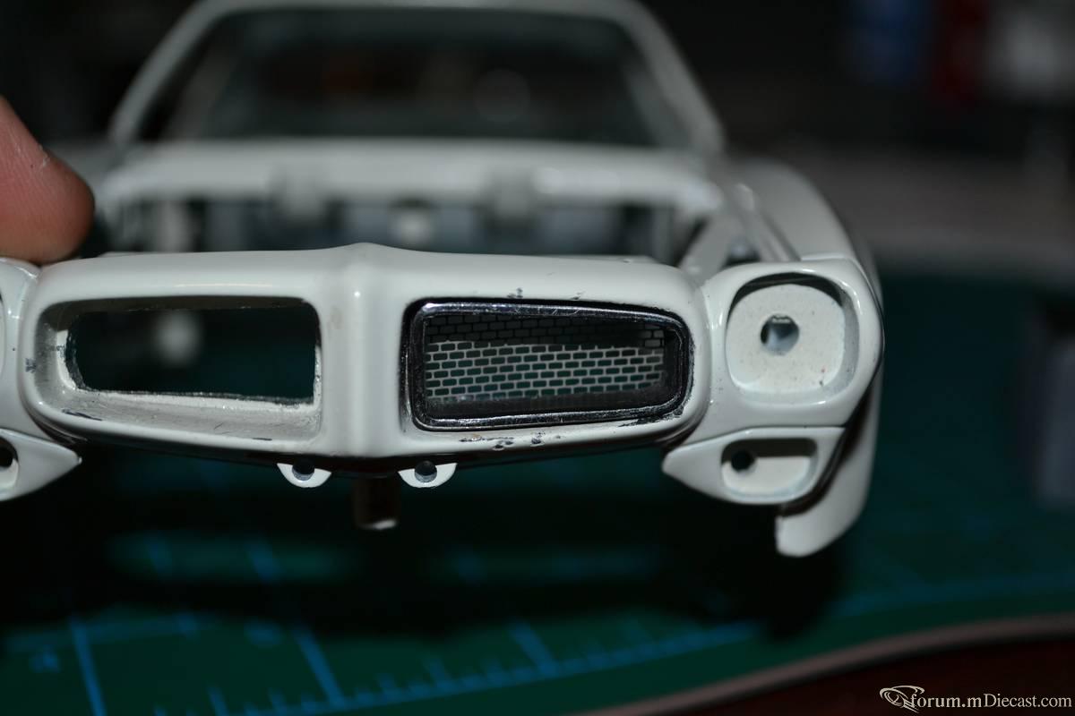

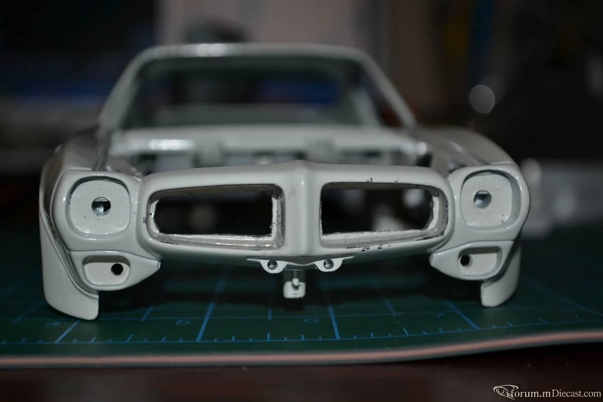

Захотелось сделать сквозную радиаторную решетку. Вынул 2 части родной (одна цельная, вторая состоит из двух частей: рамка отдельно, "сетка с логотипом отдельно").
Прикрепленное изображение: DSC_0351.JPGПрикрепленное изображение: DSC_0381.JPGПрикрепленное изображение: DSC_0382.JPG
А теперь смотрим на толщину металла!!!! там примерно 3 мм! точить пришлось изрядно ))) но результат мне нравится.
Прикрепленное изображение: DSC_0383.JPGПрикрепленное изображение: DSC_0390.JPGПрикрепленное изображение: DSC_0393.JPG
сразу скажу - исторически это неверно. сетка должна быть объемной, а такой у меня нет ((( поэтому поставлю травленую.

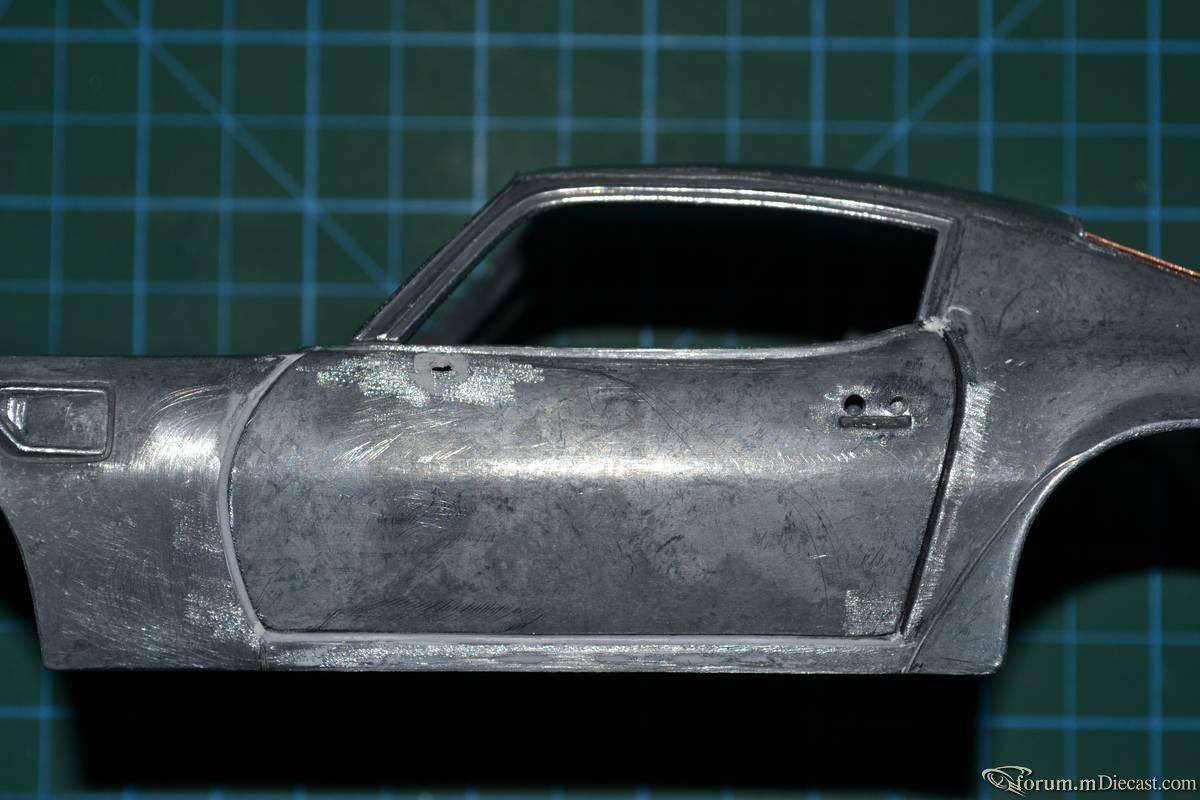

Двери без краски. На данный момент замазал отверстия под зеркала для придания им более правильной и аккуратной формы и высверлил отверстия под дверные замки.
Прикрепленное изображение: DSC_0400.JPG

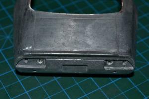

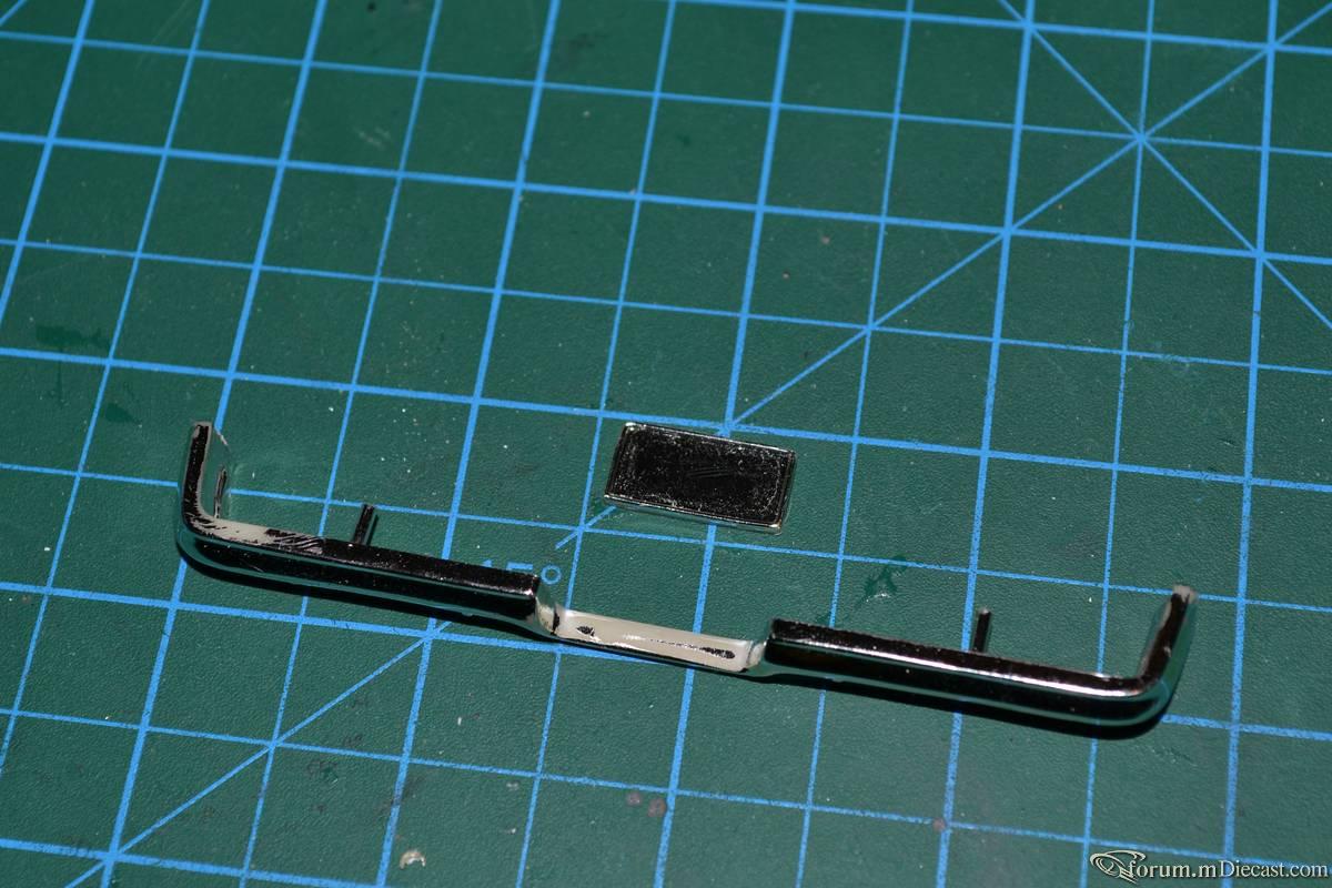

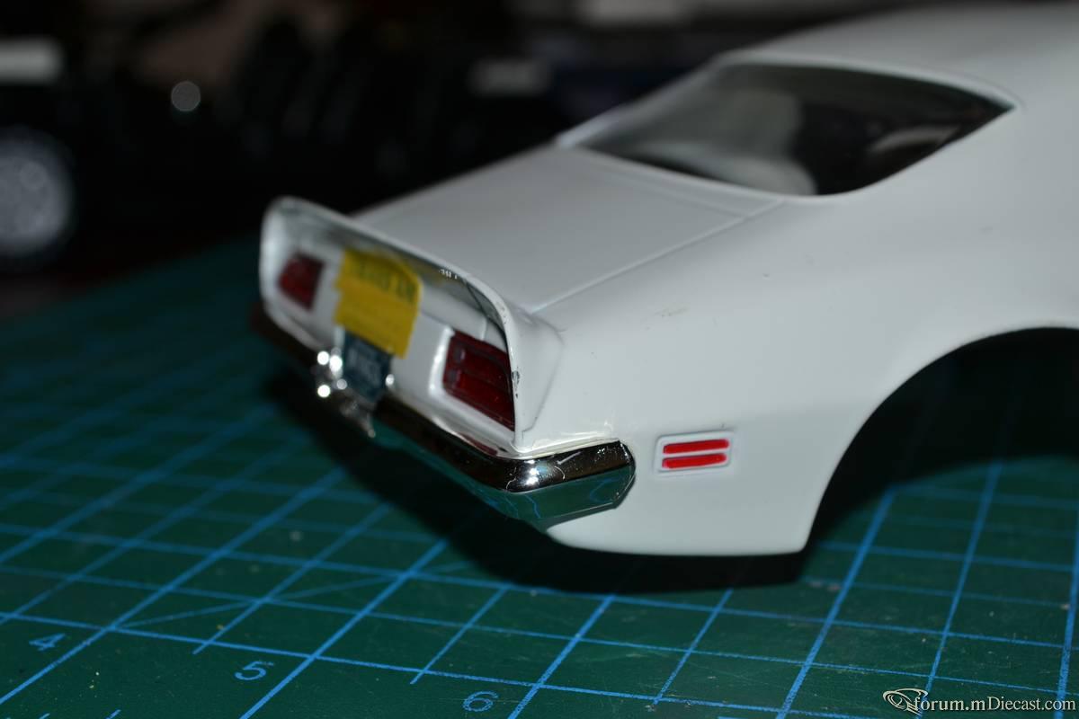

Задний бампер был заодно с номерной табличкой. сделал обрезание. в бампере заменил и добавил заклепки.
Прикрепленное изображение: DSC_0396.JPGПрикрепленное изображение: DSC_0397.JPG

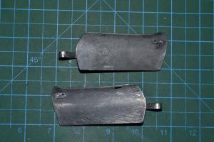

Немного обновил зеркала.
Прикрепленное изображение: DSC_0404.JPG

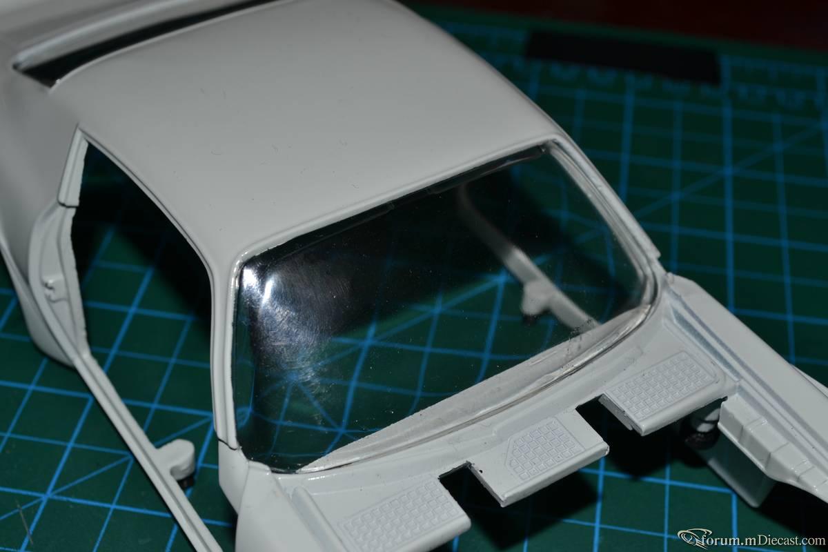

Передние фары у модели должны быть гораздо глубже. на фото в начале темы видно, что они расположены неверно. высверлил заднюю часть хромированной вставки. Линза фары будет исполнять роль ее задней стенки. позже покрашу и подложу фольгу.
Прикрепленное изображение: DSC_0405.JPG

на 99% отмыл кузов
Прикрепленное изображение: DSC_0414.JPG

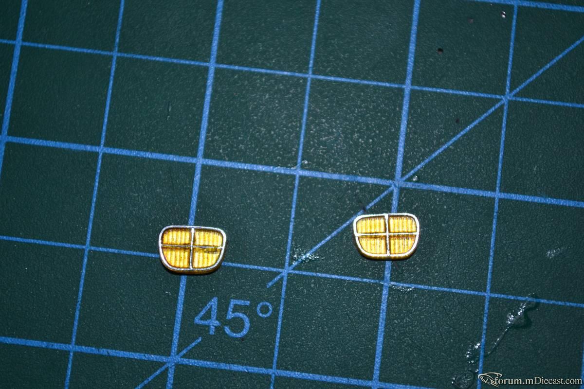

сделал окантовку фар. сверху покрою лаком, чтоб лучше держалась и блестела.
Прикрепленное изображение: DSC_0436.JPGПрикрепленное изображение: DSC_0435.JPG

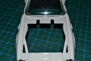

насверлил отверстий под капотом. часть так и останется, в остальных будут болты.
Прикрепленное изображение: DSC_0454.JPG

поработал с дверным проемом. щели были знатные, теперь их практически нет - нарастил полистиролом. (для сравнения фото второй двери. было примерно так же)
Прикрепленное изображение: DSC_0445.JPGПрикрепленное изображение: DSC_0450.JPG

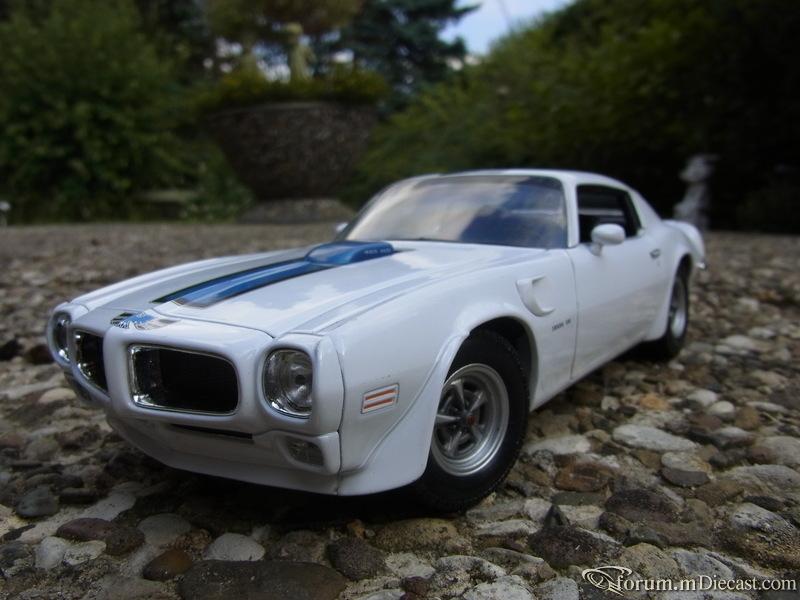

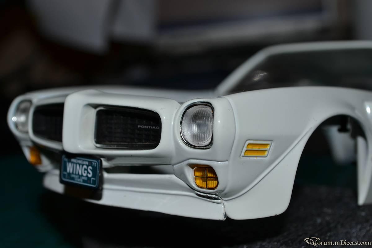

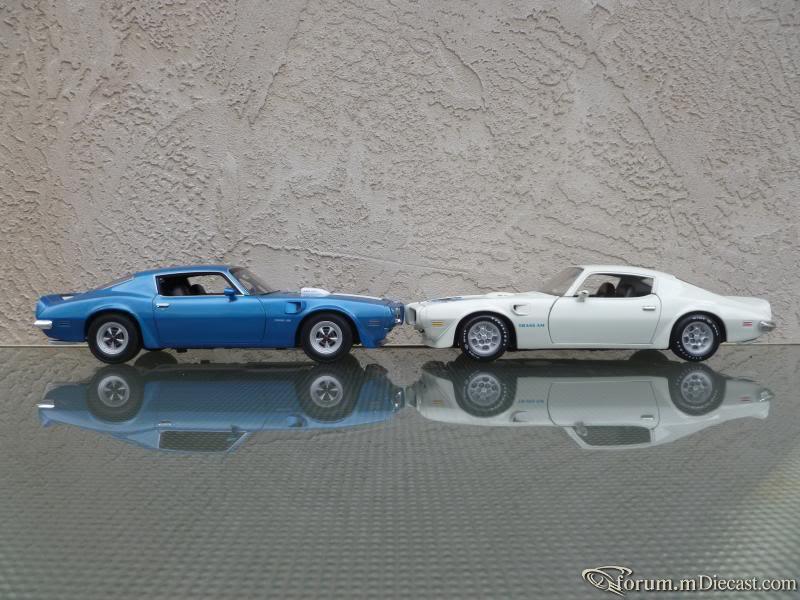

Тем кто соберется повторить подвиг c данной моделью - задумайтесь об аналогичной от Welly, которая уже с багажником и с утопленными фарами и с окантовками для стекол и по весьма демократичной цене
Прикрепленное изображение: 25661w04.jpg
Сообщение отредактировал Aндрей: 30 Март 2015 - 10:08
1
#12 Пользователь офлайн   alad
  • Группа: Inactive
  • Сообщений: 469
  • Регистрация: 09-Февраль 14
  • Member: 9694
  • Город:Пермь
Отправлено 30 Март 2015 - 22:21
Просмотр сообщенияAндрей (30 Март 2015 - 09:53 ) писал:
зато у неё двигатель серебристый. и это на понтиаке.
#13 Пользователь офлайн   Fox
  • Группа: Aвтомобилист
  • Сообщений: 9 105
  • Регистрация: 02-Август 06
  • Member: 455
  • Город:Донецк
Отправлено 31 Март 2015 - 01:27
Просмотр сообщенияShadowAngel (30 Март 2015 - 07:09 ) писал:
Слав, раз уж такая пьянка пошла, может сделаешь функциональным багажник? Несколько пропилов, создание внутрянки, для тебя это по-моему пару пустяков :smile:
Просмотр сообщенияNikolas147 (30 Март 2015 - 08:33 ) писал:
А по теме - внимательно слежу за темой и это ШЕДЕВР! Изображение
Летом тоже буду делать что-то подобное.
Согласен с ShadowAngel, может сделать багажник рабочий?Изображение
Спасибо, парни. Мои модельные возможности пока что ограничены отсутствием опыта кузовных дел и отсутствием хорошего инструмента. Как я писал ранее - метал на кузове очень толстый в некоторых местах и задняя часть - не исключение. я просто физически не смогу вырезать крышку багажника. Пока сверлил дырки - сломал 3 сверла. Дремель не справляется, иногда приходится использовать шуруповерт. Так что оставлю багажник таким, для меня это не принципиально.
Терпение и труд автора вызывает уважение.
Не помню, была ли на момент покупки моего Понтиака модель от Велли в продаже, но 20 лет назад ее точно не было (Понтиак 1995 года выпуска). Да и пропорции кузовов американских авто ЕРТЛу всегда хорошо удавались. по бОльшей части. Чего стоят диски и резина - такого рисунка нет больше ни на одной модели!!!
Да и Велли тоже не идеал, работы с ним не меньше )))
#14 Пользователь офлайн   Aндрей
  • Сообщений: 1 378
  • Регистрация: 02-Сентябрь 11
  • Member: 8474
Отправлено 31 Март 2015 - 05:21
Просмотр сообщенияFox (31 Март 2015 - 01:27 ) писал:
Я предложил всего альтернативу тем кто соберется с нуля.
Лично мне Welly нравится больше, за исключением покрышек и колесных дисков. Кузов сделан аккуратнее, зазоры меньше, чем у ERTL, двигатель детальнее и интерьер лучше, ну так он и гораздо позже появился. Не вижу вообще причин работать с ним, если новый, разве что, не разбирая,закрасить серебрянкой рамку уходящую в гриль, оставив только торец из хрома.
Прикрепленное изображение: compare.jpg
ERTL
Прикрепленное изображение: ertltransam.jpg
Welly
Прикрепленное изображение: wellytransam.jpg
Здесь много фоток посравнивать
http://www.modelcarf...ead.php?t=24179
Реал
