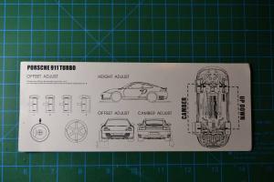

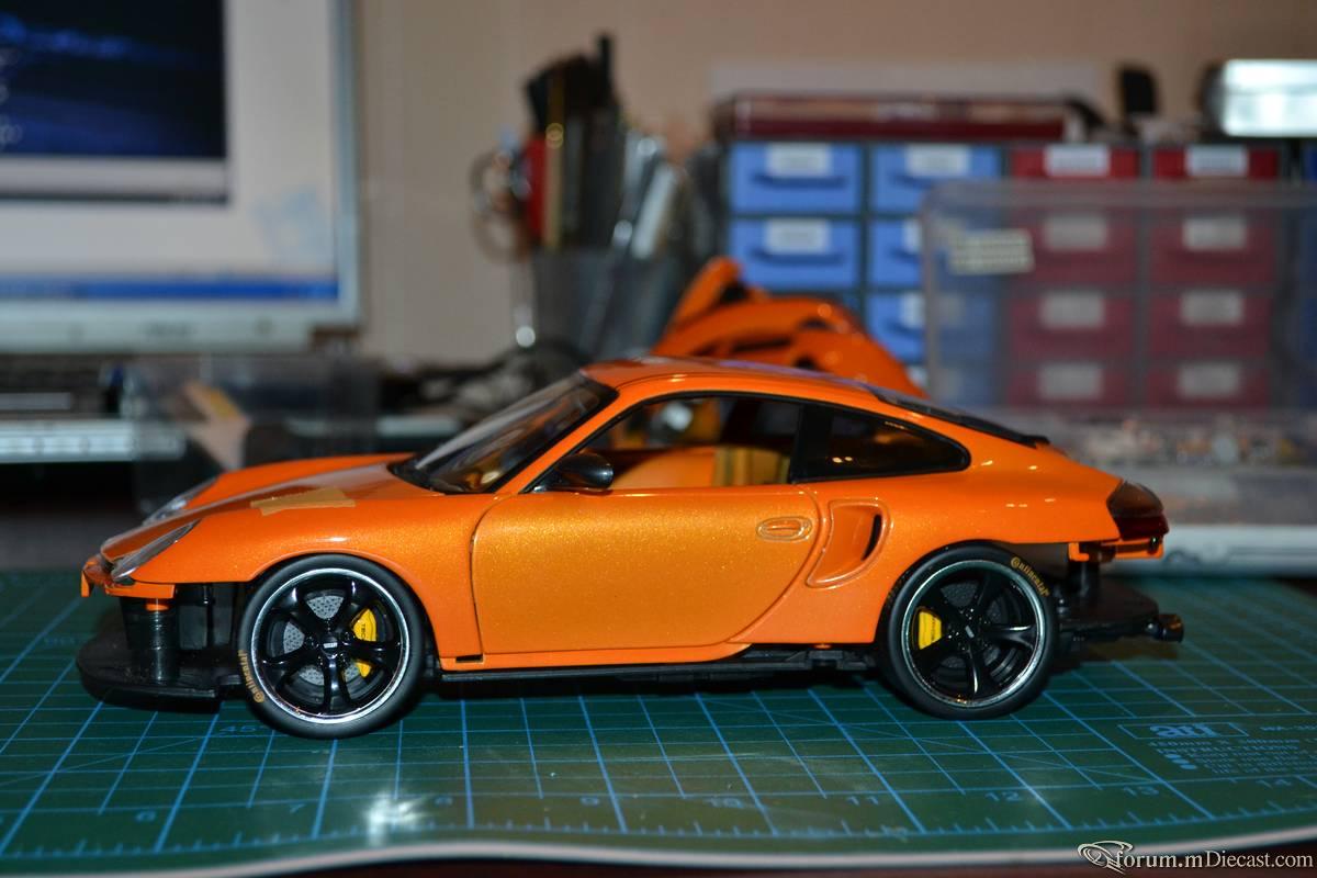

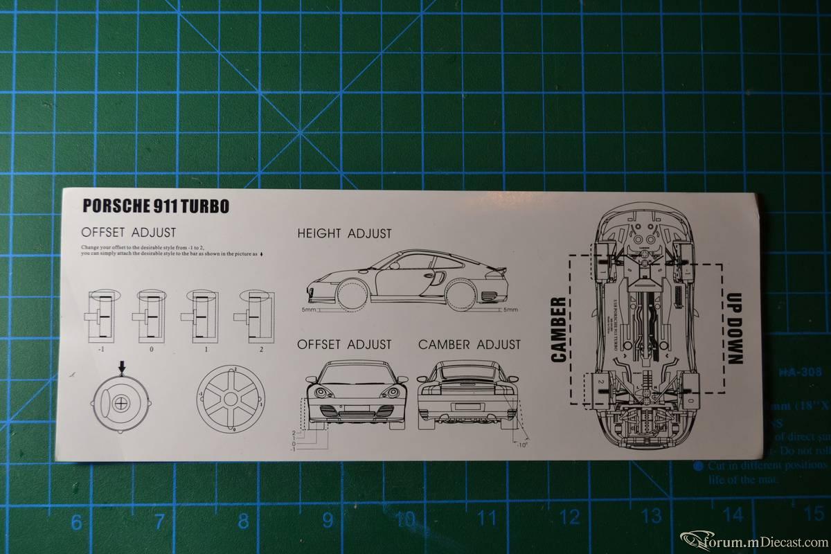

и первая особенность модели!!! можно регулировать клиренс и угол развала колес!!! для этого есть по 2 винта на днище спереди и сзади.
Прикрепленное изображение: DSC_0065.JPG
ИМХО - зачем??? модель и так почти лежит на пузе. для сравнения, фото машины и переделанной модели.
Прикрепленное изображение: 2003_TechArt_GTStreetXL2.jpgПрикрепленное изображение: 5873602567_05ae31a230_o.jpg

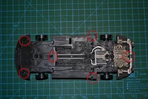

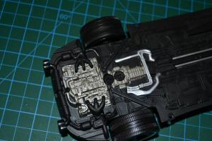

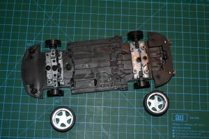

Снимаем днище. Для этого выкрутил 6 винтов.
Прикрепленное изображение: DSC_0063.JPG

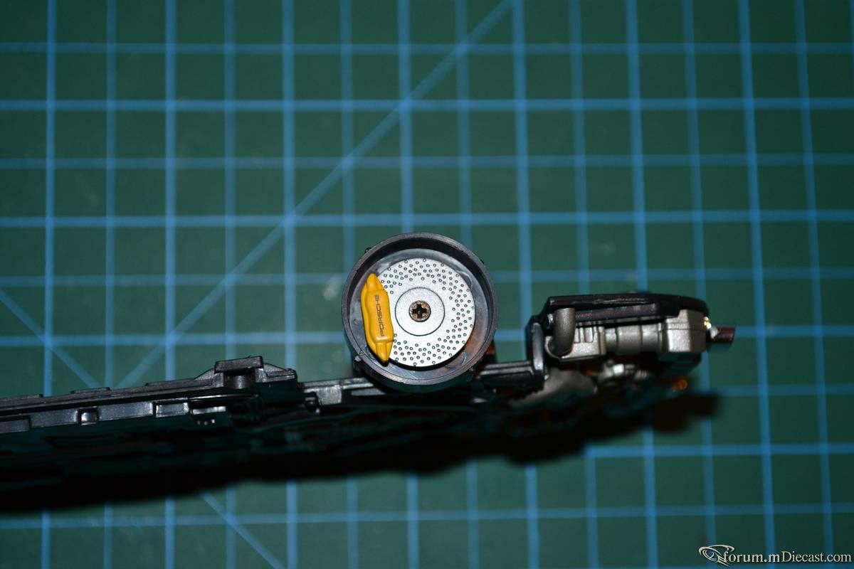

колеса снимаются очень просто - стягиваем из с пластиковых насадок. с таким вариантом крепления сталкиваюсь тоже впервые.
тормозные диски с супортами едины, прикручены винтом. и они же удерживают пластиковые насадки.
Прикрепленное изображение: DSC_0067.JPGПрикрепленное изображение: DSC_0069.JPG

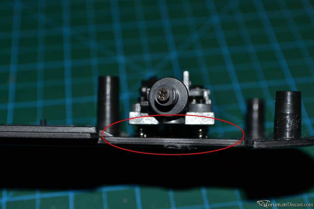

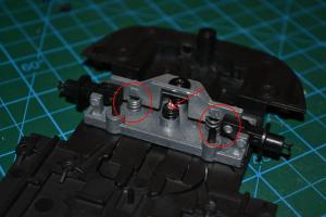

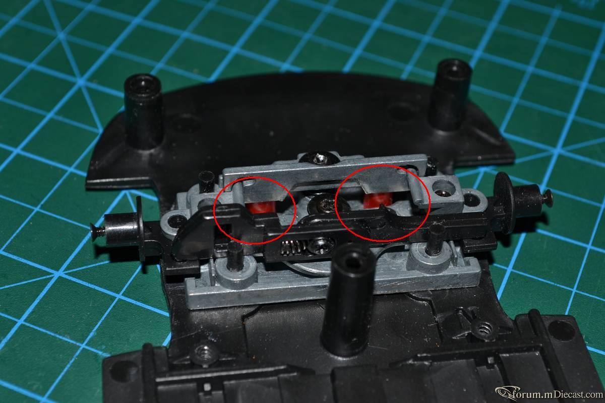

И теперь главный гемор - подвеска. я не хочу ее опускать или наклонять, а наоборот - сделать чуть выше. для этого в задней я заменил пружины на более жесткие, чтобы колеса не прогибались даже под весом модели. а Чтобы вынуть пружины из-под всего блока - пришлось высверлить винт. ибо он был вклеен намертво.
Прикрепленное изображение: DSC_0071.JPG

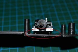

Вот так это выглядит, когда подвеска опускается.
Прикрепленное изображение: DSC_0073.JPG
На передке я тоже убрал пружины снизу, а чтобы исключить заваливание колес внутрь - одел куски трубки на пружины. теперь весь блок четко зафиксирован. Также пришлось снять весь блок и чуть сточить поверхность, чтобы еще хоть на долю мм увеличить клиренс.
Прикрепленное изображение: DSC_0074.JPG

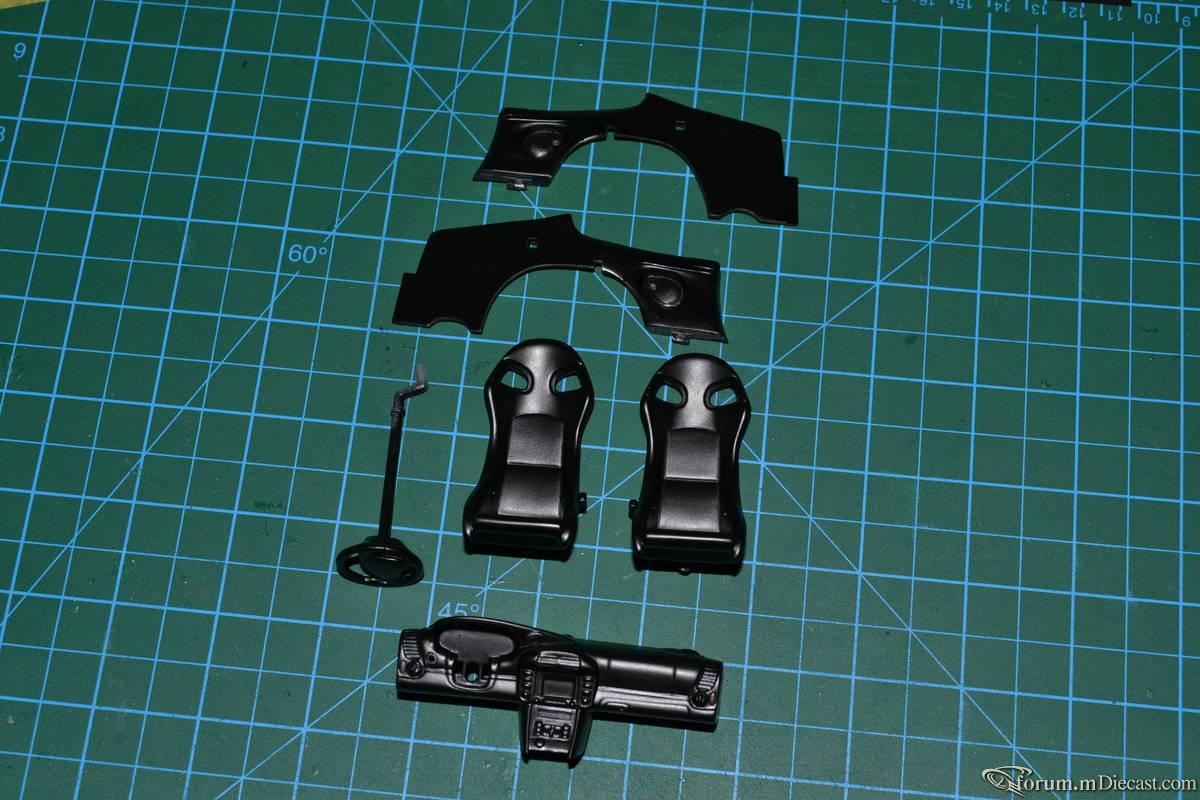

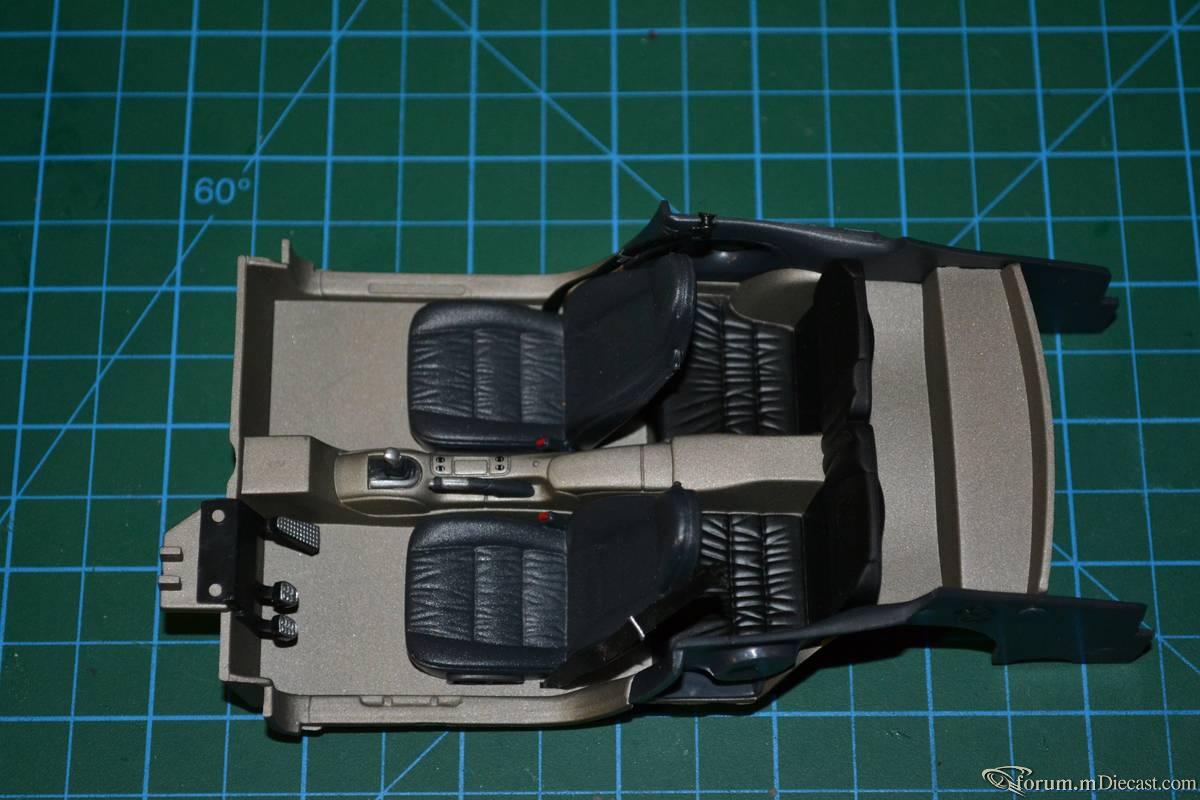

по подвеске пока все. Случайно обратил внимание на кресла. может я чего-то не понимаю, но зачем на креслах с 4-х точечными ремнями обычные замки??? недосмотрели?
Прикрепленное изображение: DSC_0075.JPG
кстати, даже официальный сайт не блещет количеством и качеством фото салона. так что если кто может помочь - буду признателен!

погуглил и могу ответить сам себе - с сиденьями все в норме. очевидно, это для тех случаев, когда машину можно использовать и для гонок и на каждый день.

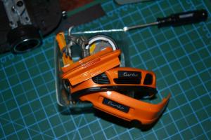

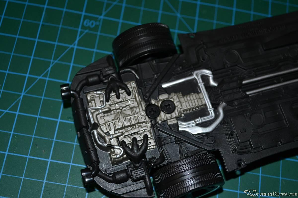

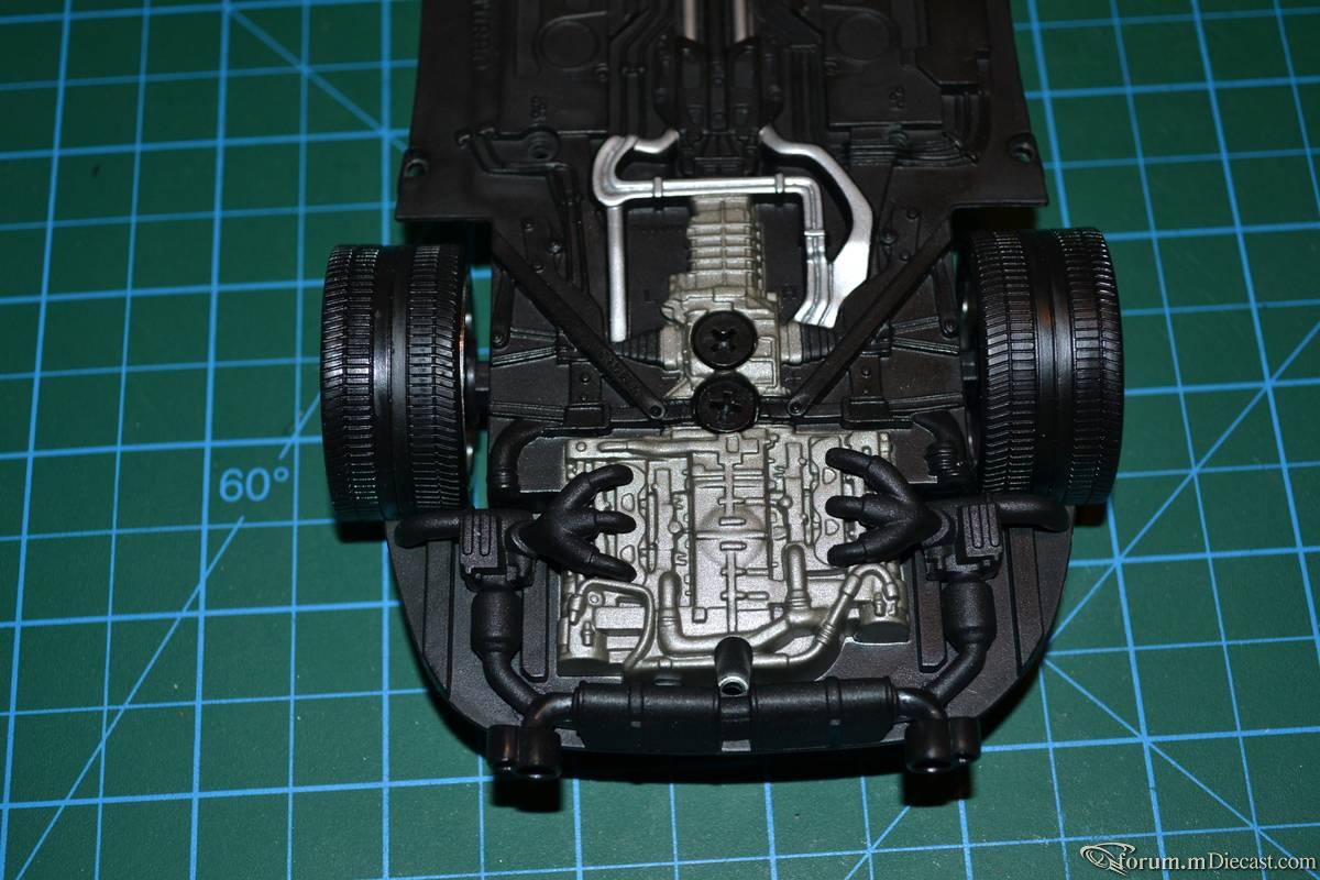

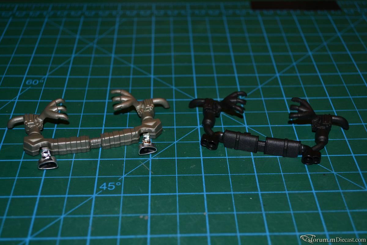

Замена выхлопной. Пока все из набора без изменений.
Прикрепленное изображение: DSC_0007.JPGПрикрепленное изображение: DSC_0008.JPG

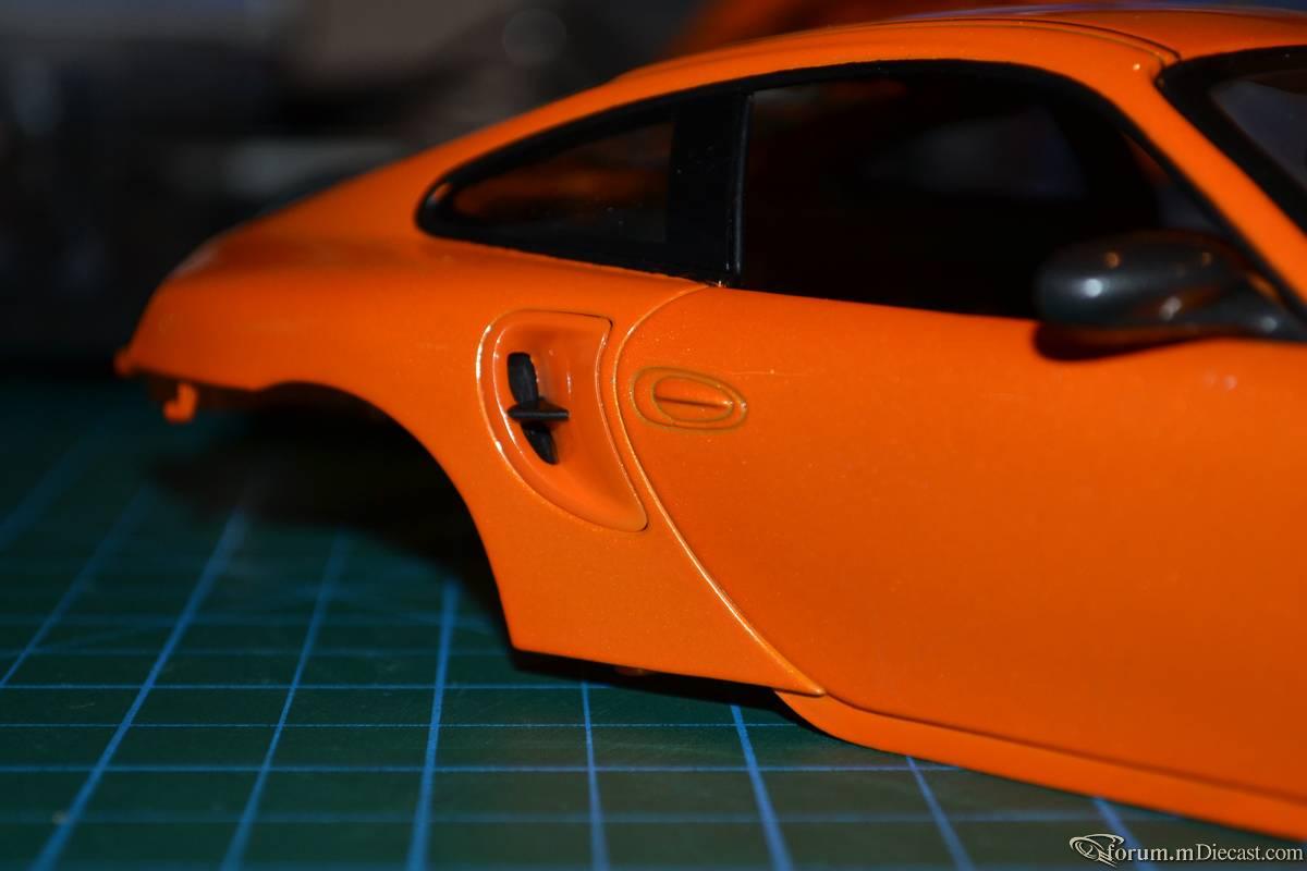

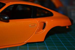

Замена боковых воздуховодов - "до" и "после"
Прикрепленное изображение: DSC_0015.JPGПрикрепленное изображение: DSC_0017.JPG

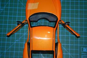

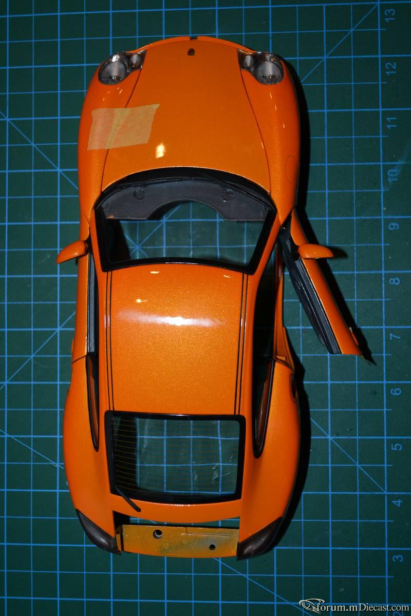

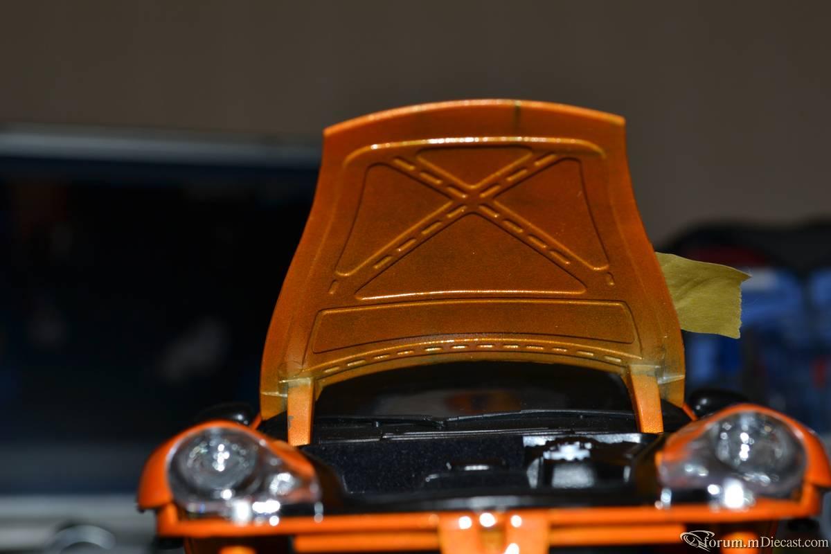

Дверь до вмешательства. Предстоит замена зеркал (из набора) и застекление.
Прикрепленное изображение: DSC_0011.JPG

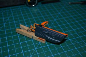

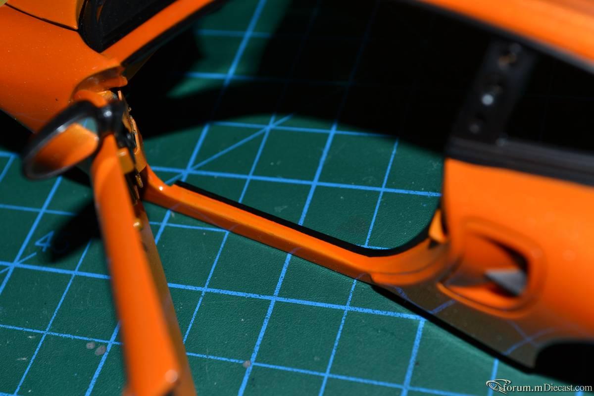

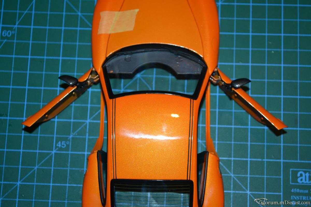

И мне совсем не понравился угол открывания дверей - от края двери до кузова всего 2,5 см.
Прикрепленное изображение: DSC_0010.JPG

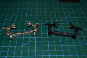

Снимается дверь легко, разбирается еще легче. 10 минут работы надфилями - и имеем нормальный угол без каких либо потерь в функциональности. расстояние от двери до кузова уже 4,5 см. почему не сделать так изначально???
Прикрепленное изображение: DSC_0014.JPGПрикрепленное изображение: DSC_0018.JPG
Первая прикидка ))) сравните с фотами в начале - посадка мне нравится гораздо больше. возможно, при сборке приподниму ее еще чуть за счет маленьких шайб.
Прикрепленное изображение: DSC_0019.JPG

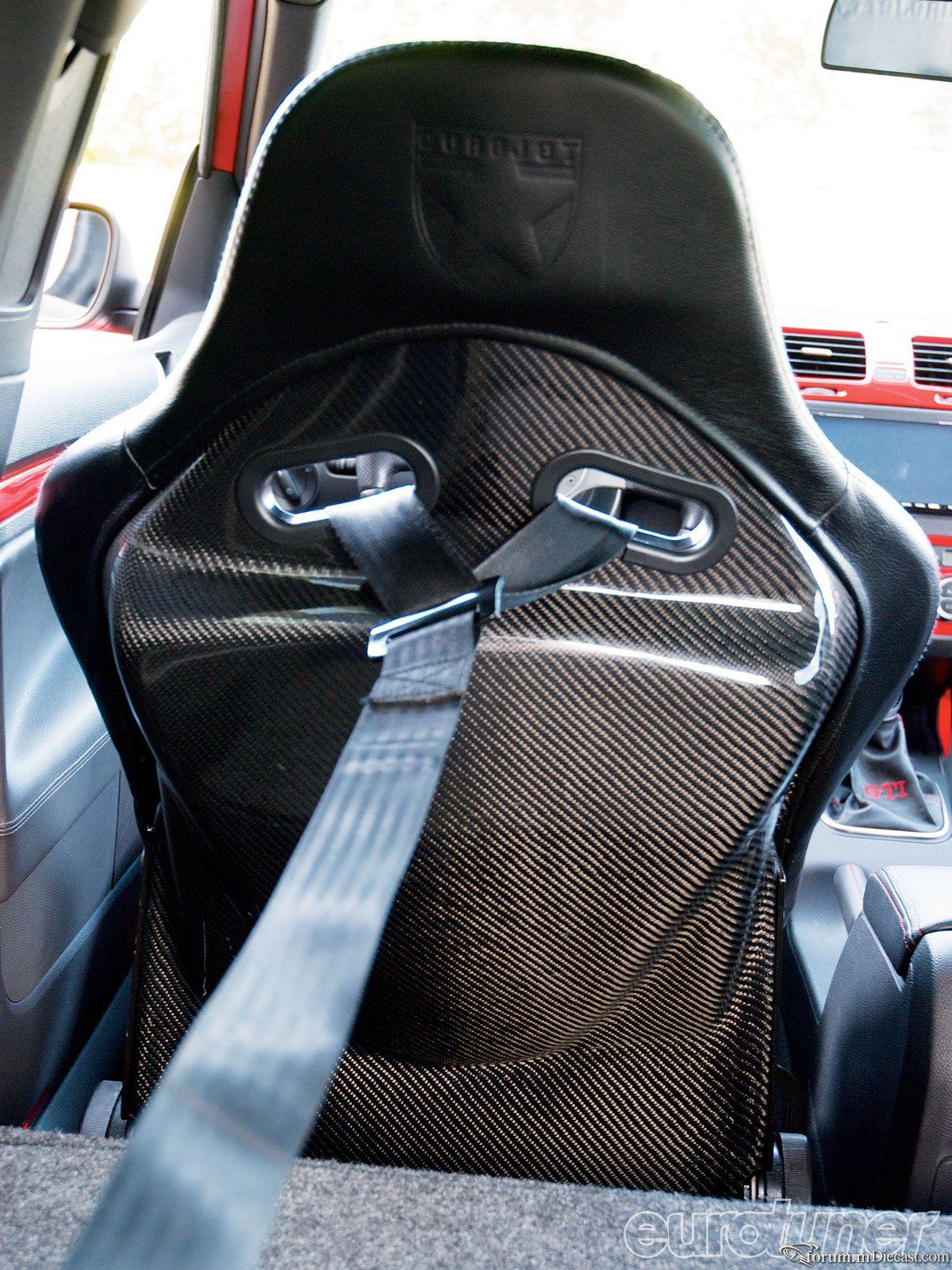

Народ, вопрос!!!!! если в машине нет каркаса безопасности - куда крепятся 4-6-ти точечные ремни безопасности? в сети много фото передних кресел, но мало кого интересует пространство сзади (((

Просмотр сообщенияFox (12 Февраль 2015 - 01:07 ) писал:
Спасибо, Сереж! Учитывая сложившуюся ситуацию с новинками по твоей теме - именно этим тебе и придется себя развлекать ))) чтоб модельный голод не поглотил )))
Верхние плечевые лямки - в точках крепления задних ремней (между спинкой и подушкой заднего сидения), нижние - в нижних точках стандартных передних ремней (одна лямка на стойке кузова, вторая на центральном тоннеле). В комплекте с ремнями предусмотрены специальные проушины с резьбой. Описанный выше способ крепления относится к 4-точечным ремням (даже если есть каркас, но не предусмотрено крепление к нему ремней). А ставить на машину без каркаса 6-точечные ремни - верх пижонства и дилетантизма))) Это как Гоночные "ковш" установить не на кронштейны, а на подиум из 10-мм фанеры. Видал раз такой тюнинг)))

Спасибо!!! только одно уточнение - верхние лямки сводятся в одну точку крепления или каждая крепится отдельно?
Прикрепленное изображение: eurp_0912_05_o+2006_vw_gti_mk5+seat_belt.jpgПрикрепленное изображение: eurp_0912_08_o+2006_vw_gti_mk5+trunk.jpg
а тут вообще не видно точек крепления... только ремни. ОЧЕНЬ большие ремни!!
Прикрепленное изображение: takata0.jpg
Да, для 4-точечных, как на верхних фото, скорее всего. Т.е. 2 в 1.

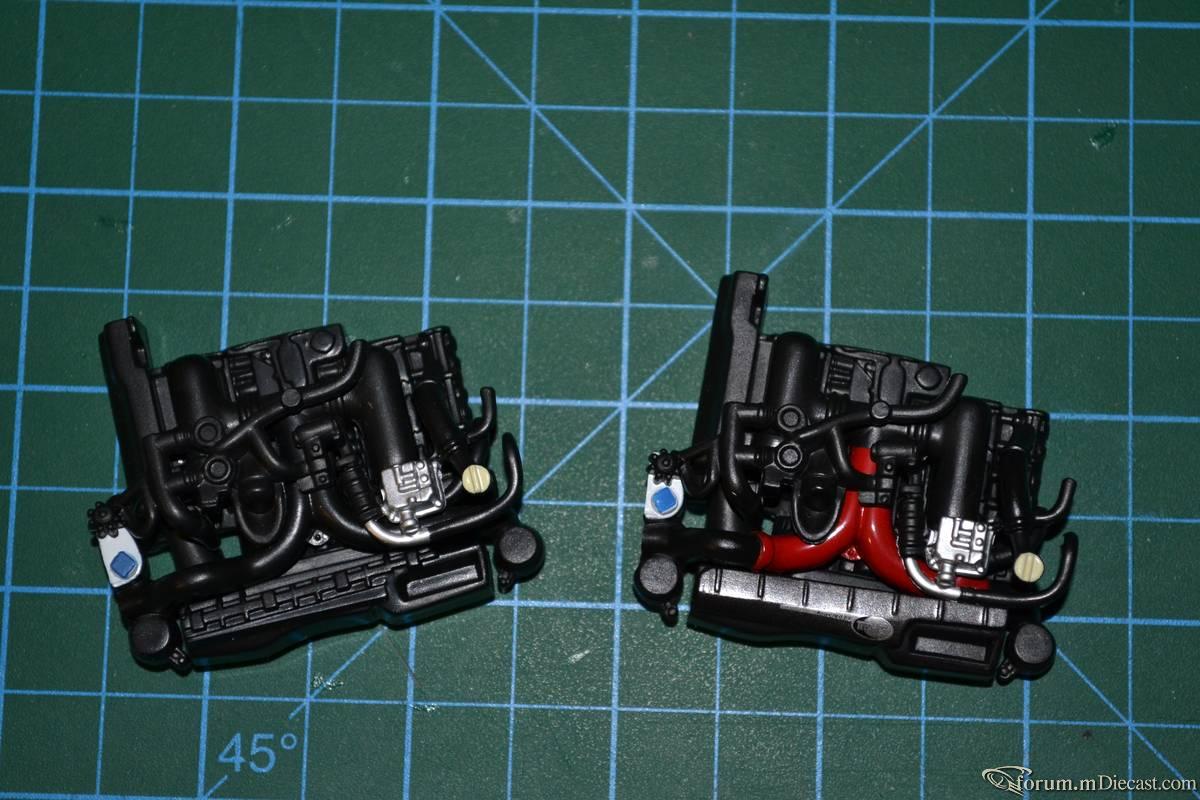

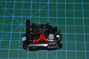

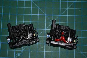

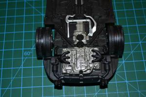

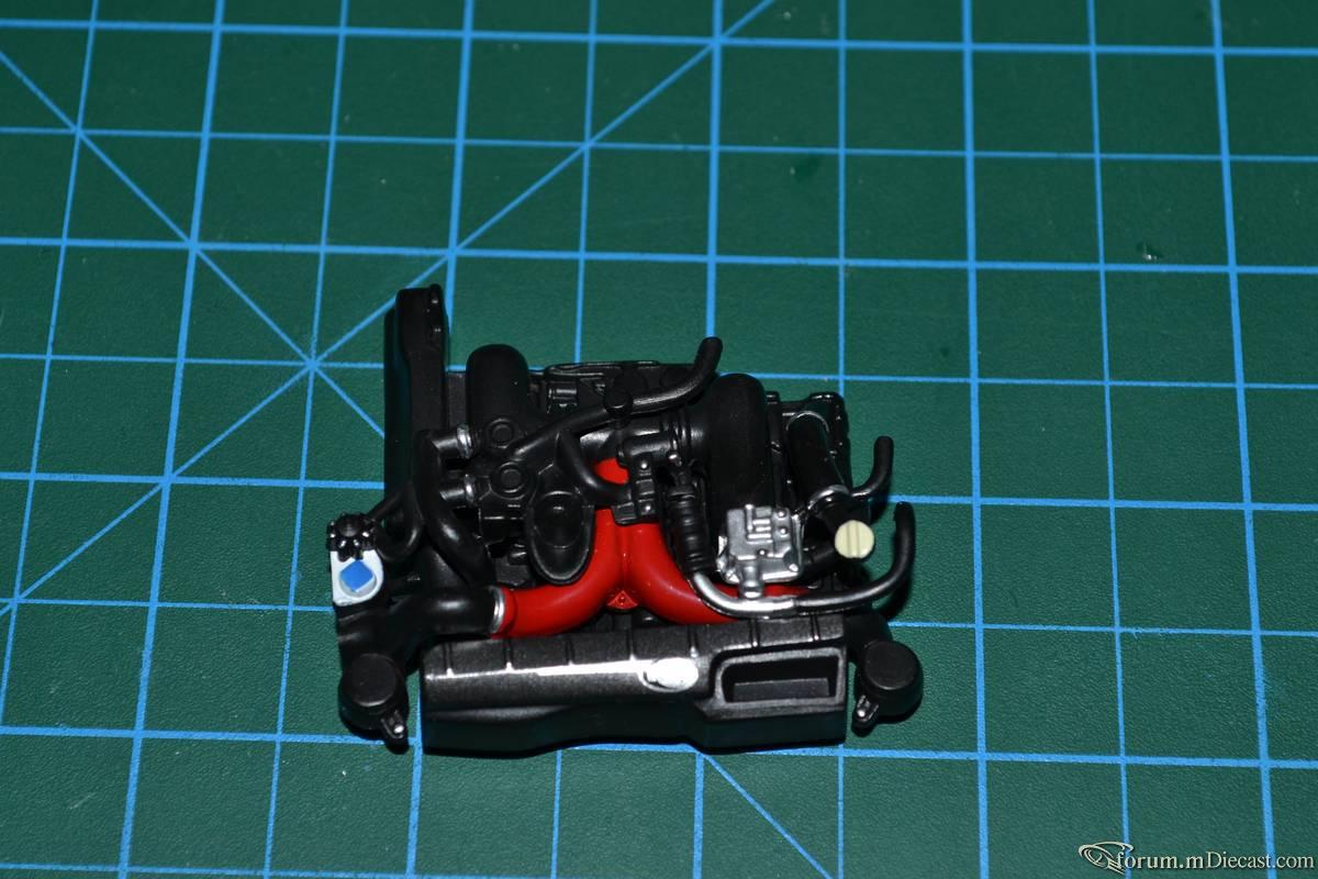

двигатель (стоковый и тюнинговый). чуть-чуть подкрасил болты и хомуты.
Прикрепленное изображение: DSC_0007.JPGПрикрепленное изображение: DSC_0041.JPG

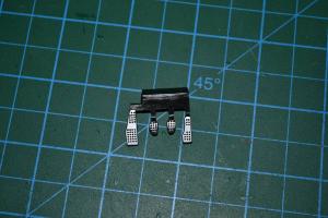

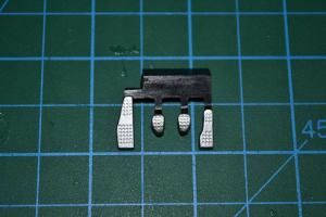

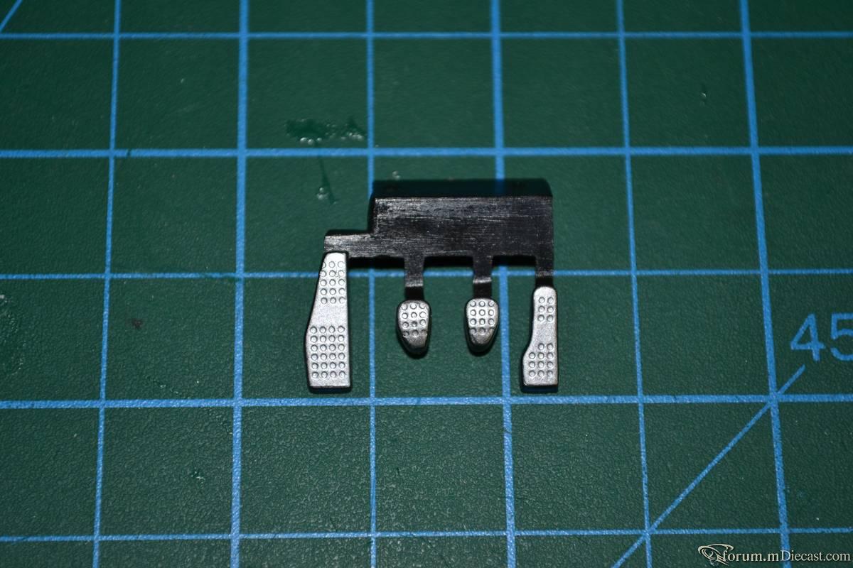

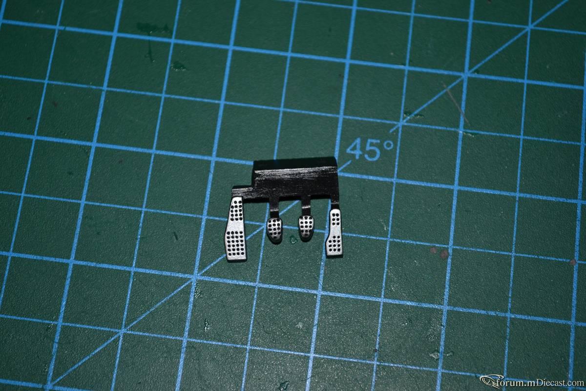

Педали. в тюнинговом варианте идет еще и площадка для отдыха ноги. травленку не нашел, ограничился высверливанием отверстий.
Прикрепленное изображение: DSC_0017.JPGПрикрепленное изображение: DSC_0021.JPG

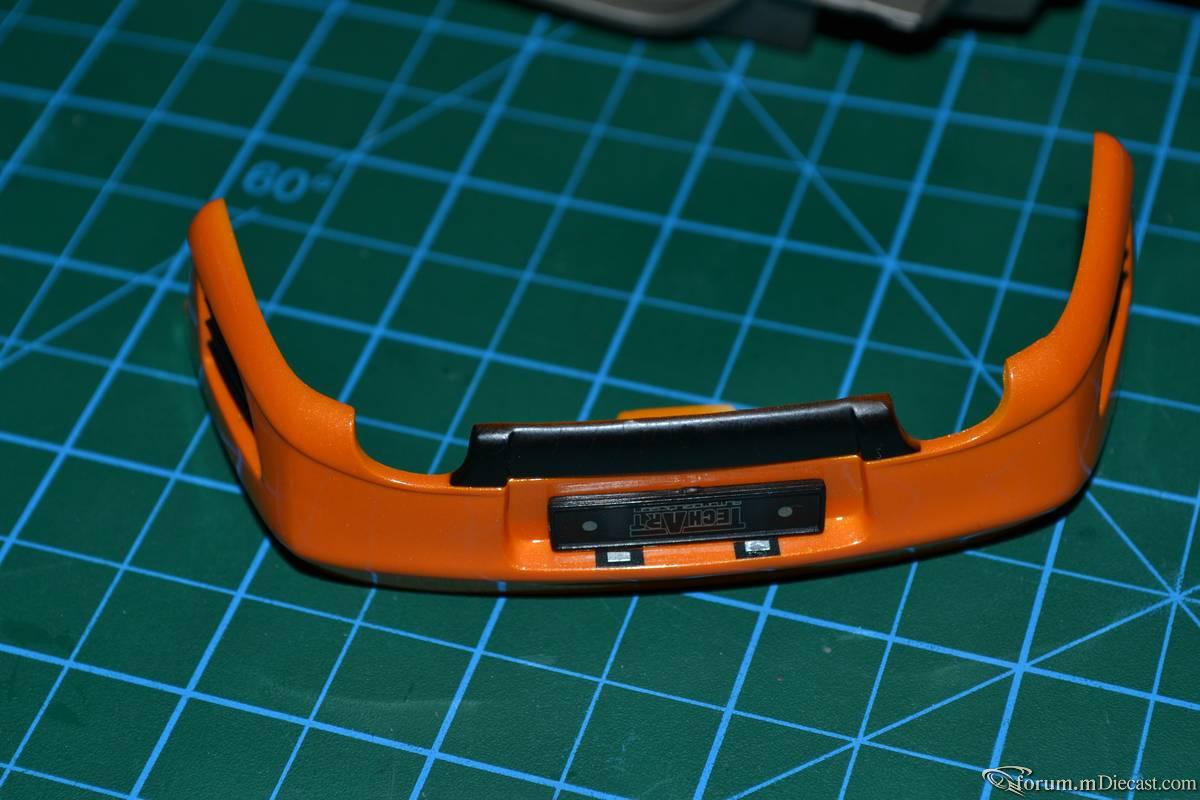

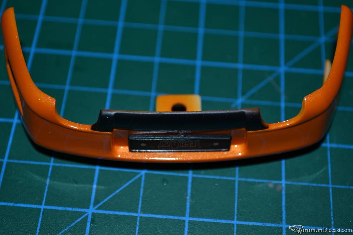

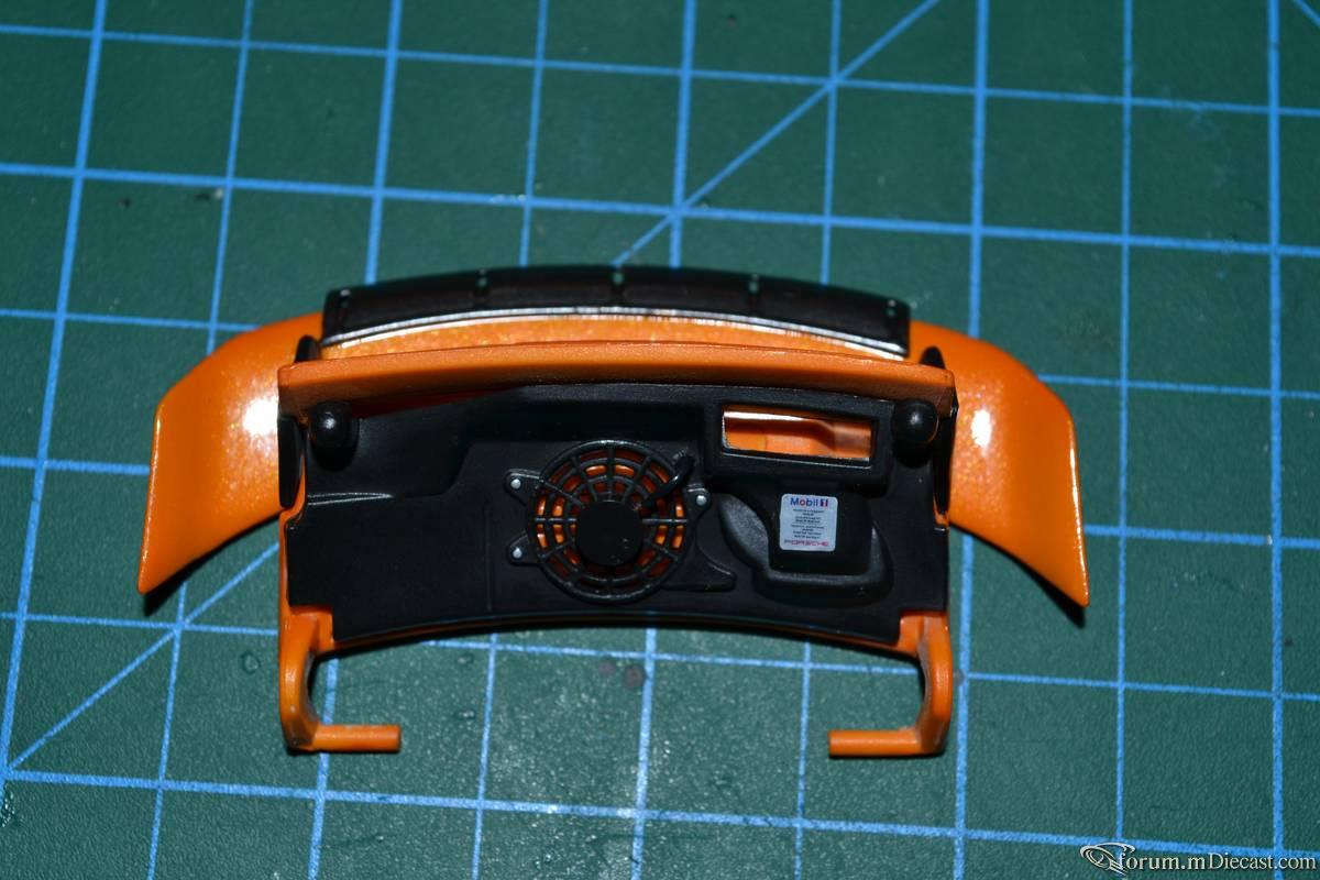

Задний бампер - добавил освещение номерного знака.
Прикрепленное изображение: DSC_0022.JPGПрикрепленное изображение: DSC_0026.JPG

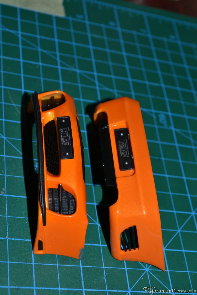

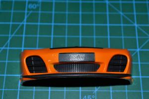

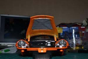

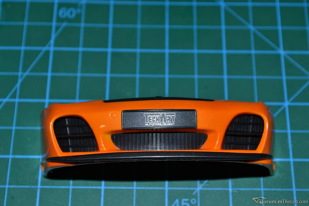

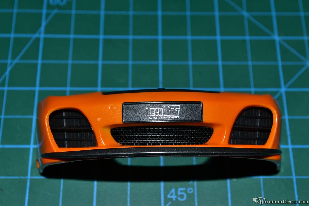

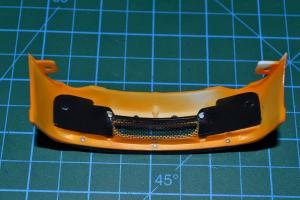

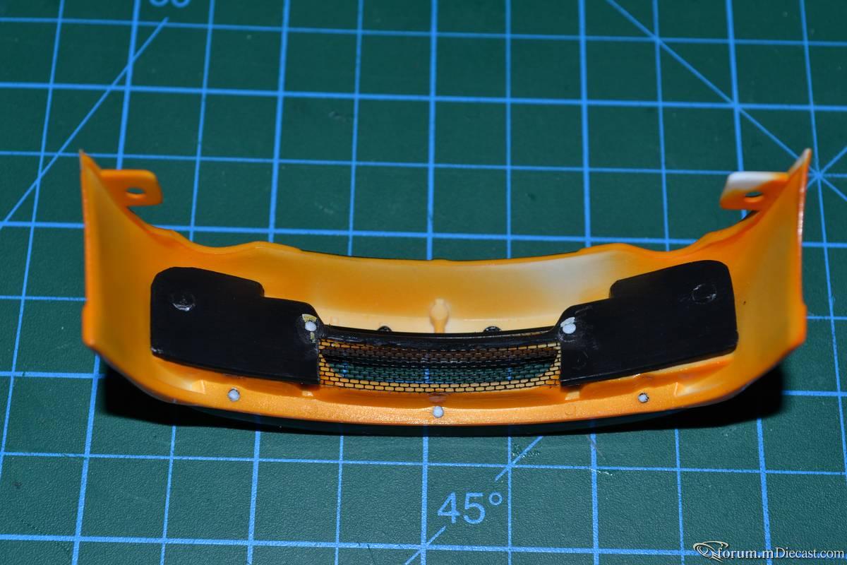

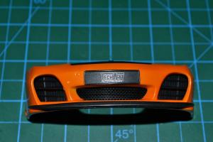

В переднем бампере заменил центральную часть на сквозную сетку. К сожалению, боковые фрагменты заменить не удастся, т.к. все что вы видите - это одна сплошная деталь со всеми поперечинами. в центральной части вырезал только кусок пластика, чтобы верхняя тонка планка также удерживала сетку.
Прикрепленное изображение: DSC_0027.JPGПрикрепленное изображение: DSC_0028.JPGПрикрепленное изображение: DSC_0029.JPG

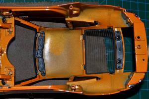

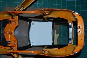

Добавил шумоизоляцию в багажник.
Прикрепленное изображение: DSC_0037.JPGПрикрепленное изображение: DSC_0039.JPG

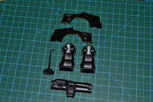

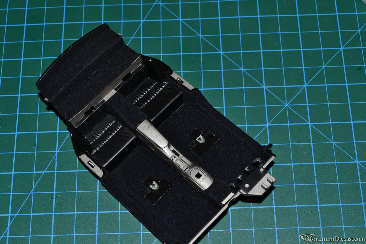

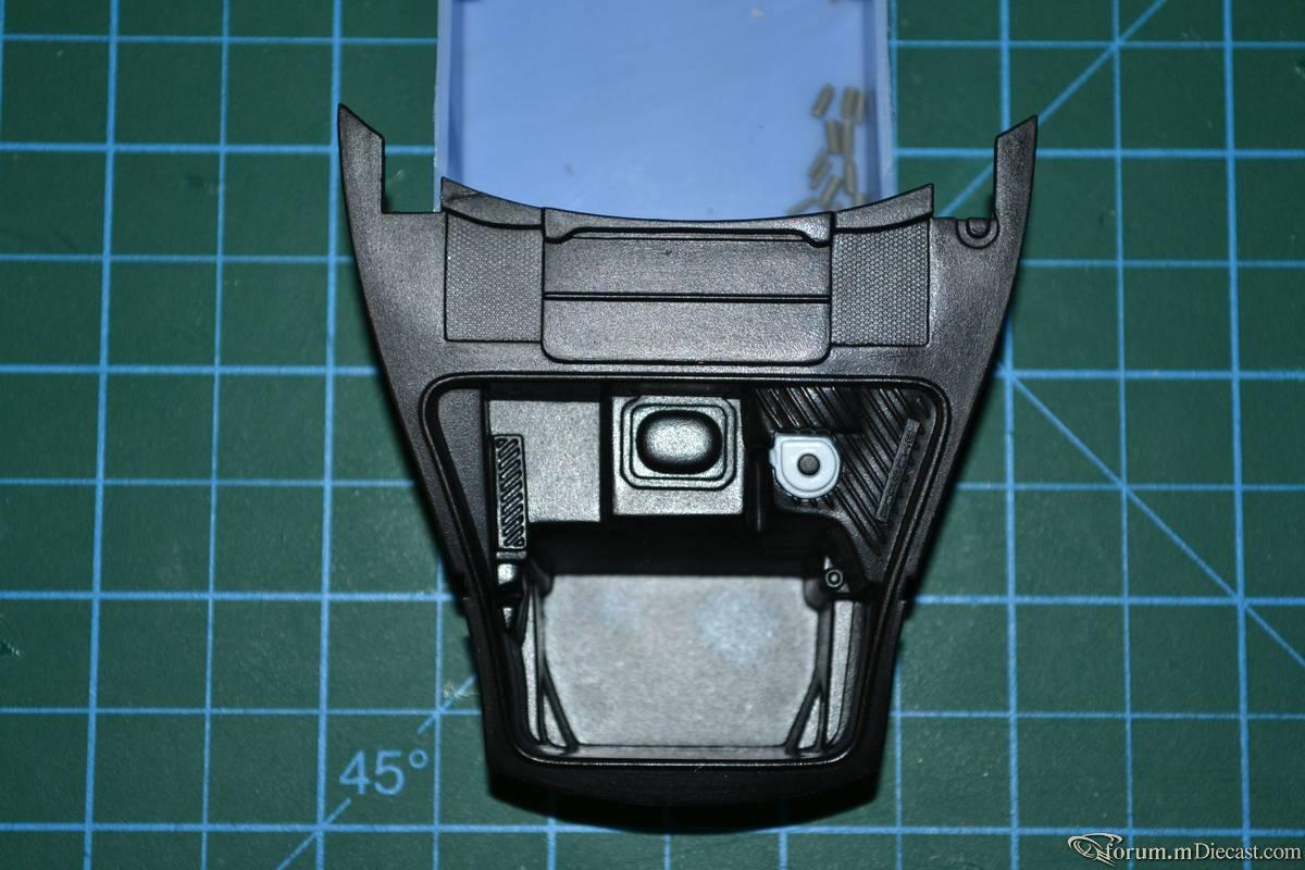

Ну и салон. Во-первых, там теперь мягкий пол и полочки. Во-вторых, я не оценил буйство красок, предложенное производителем. Передние сиденья, дверные карты, приборка, козырьки синего цвета, задние сиденья - черные, центральная консоль и пол - шампань. тюнинговые сиденья - опять синие, тюнинговый рычаг КПП - красный... Консоль оставил, все остальное будет черное.
Прикрепленное изображение: DSC_0010.JPGПрикрепленное изображение: DSC_0011.JPG
Прикрепленное изображение: DSC_0035.JPGПрикрепленное изображение: DSC_0036.JPG

Красота! А где берете материал для решетки?

Просмотр сообщенияNikolas147 (18 Февраль 2015 - 07:27 ) писал:
Ваши темы вдохновляют сделать что-нибудь подобное!
Спасибо!!!
Для данной решетки использовалась давно купленная травленая сетка. но можно использовать сетки от фильтров, ситечек. они бывают с отверстиями разного размера.

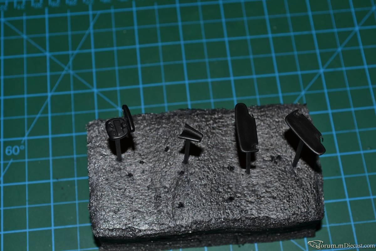

Сегодняшние обновления связаны, в основном, с покрасочными работами.
Подкрашена выхлопная (производитель покрасил только верхнюю часть), добавил несколько штрихов по двигателю.
Прикрепленное изображение: DSC_0047.JPG

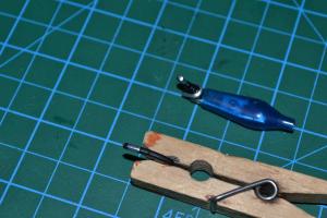

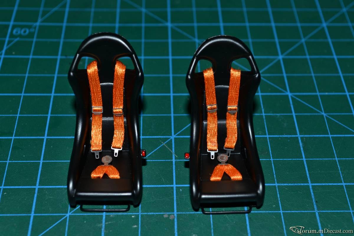

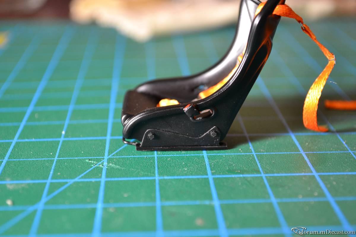

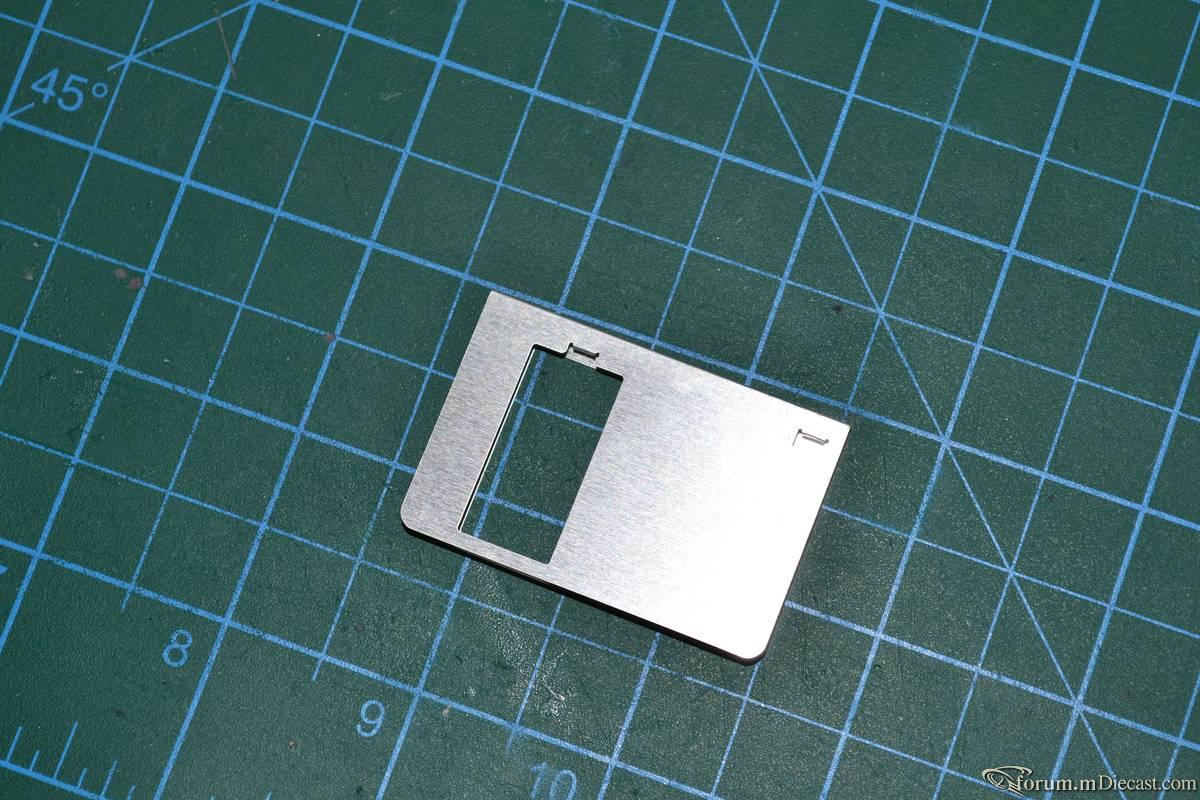

Из этой штуки (кто забыл - это часть дискеты 3.5)
Прикрепленное изображение: DSC_0053.JPG

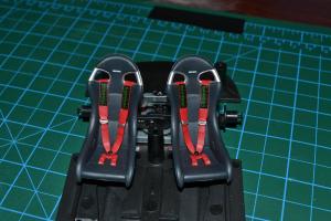

сделал и покрасил крепления для новых сидушек.
Прикрепленное изображение: DSC_0051.JPG

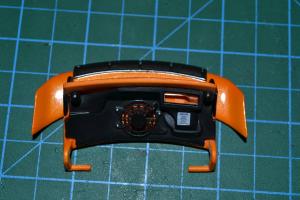

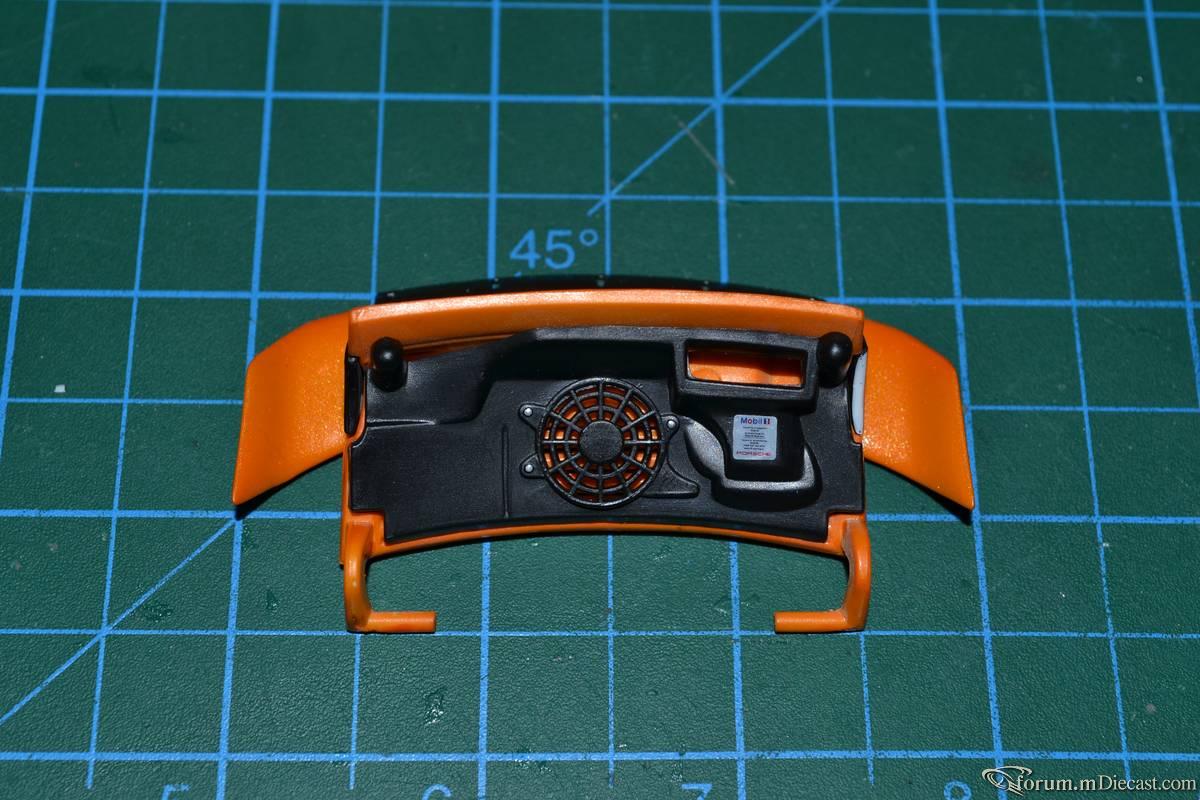

Нарастил корпус вентилятора под капотом, добавил провод, подкрасил болты.
Прикрепленное изображение: DSC_0071.JPGПрикрепленное изображение: DSC_0072.JPG

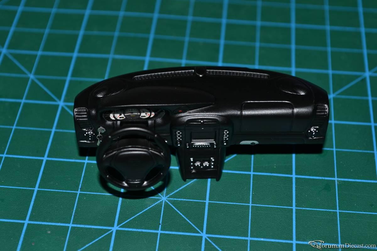

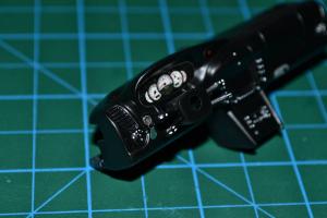

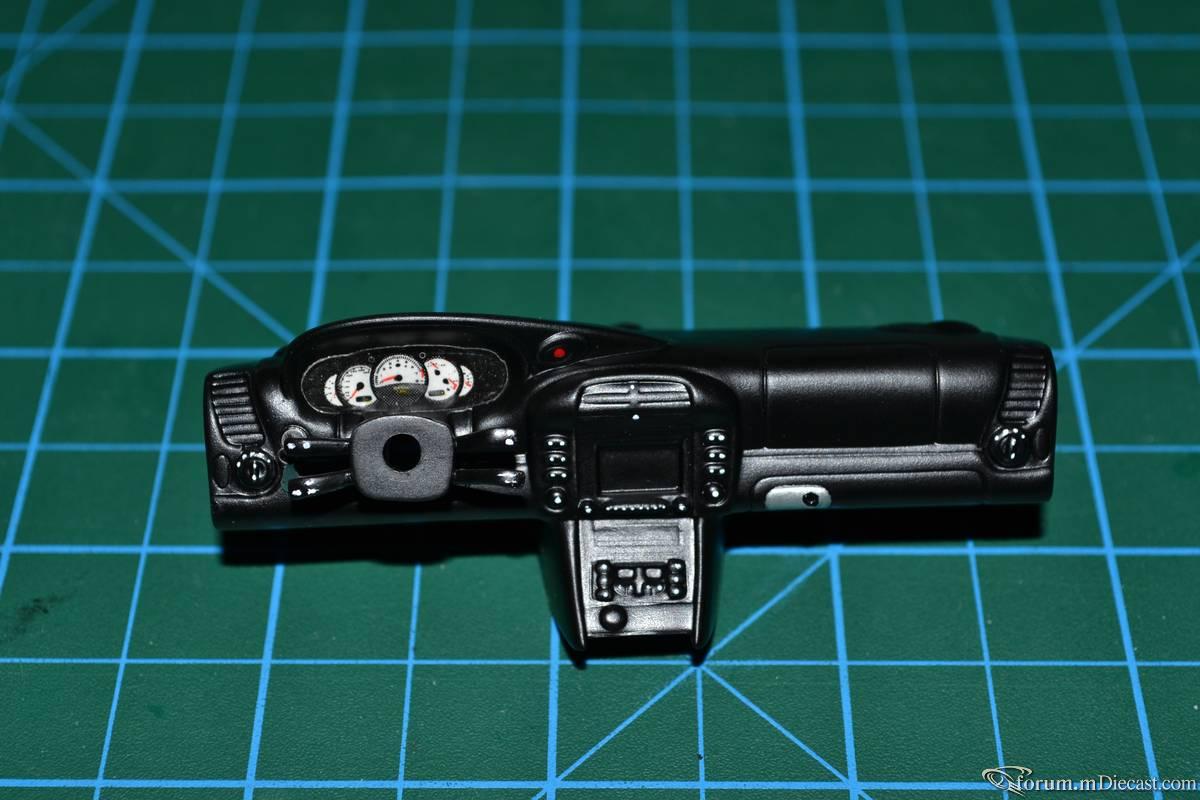

Перекрасил приборную панель. Добавил ключи (травленка).

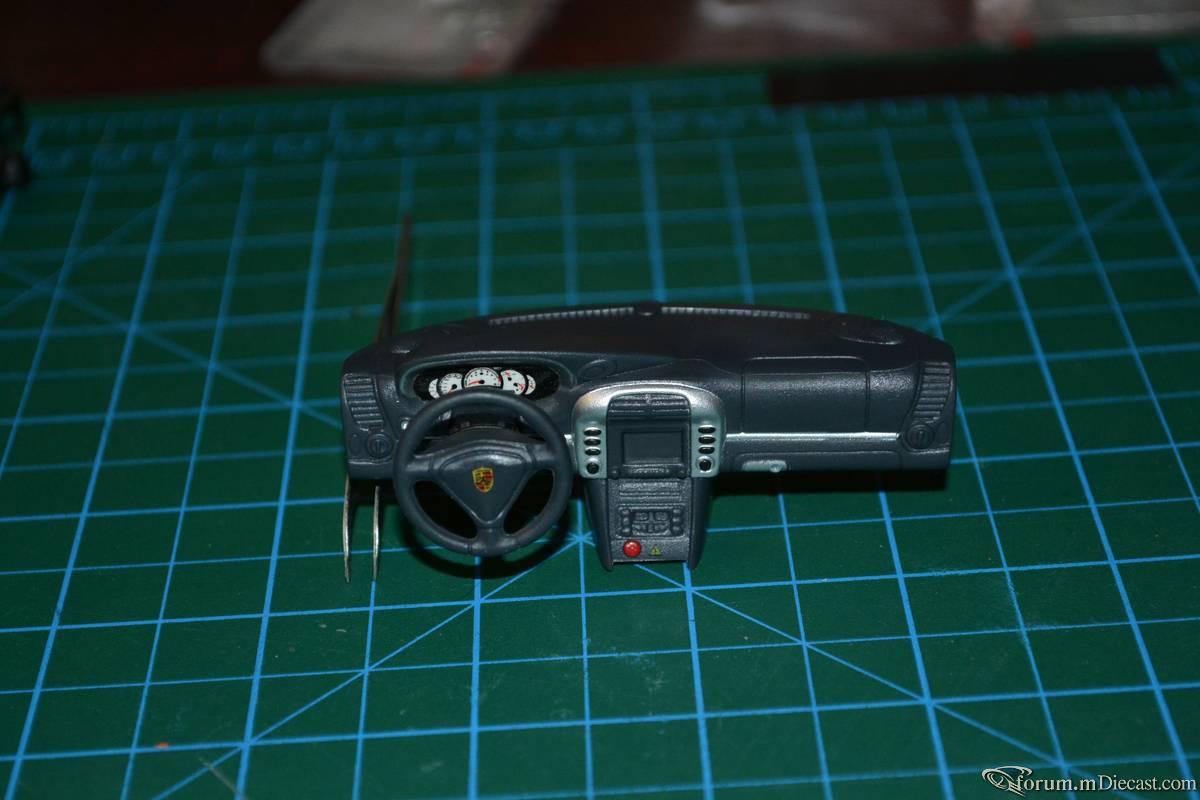

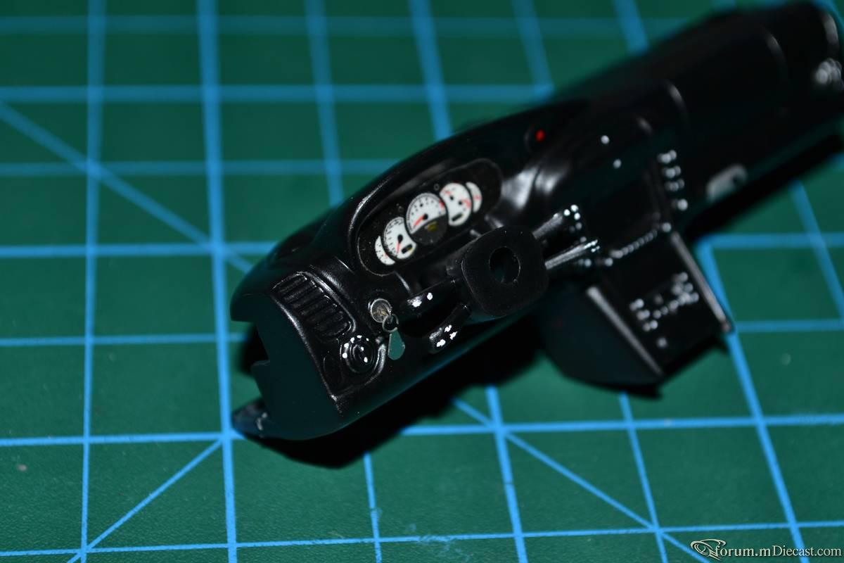

Прикрепленное изображение: DSC_015.JPGПрикрепленное изображение: DSC_0081.JPG
Прикрепленное изображение: DSC_0082.JPGПрикрепленное изображение: DSC_0083.JPG

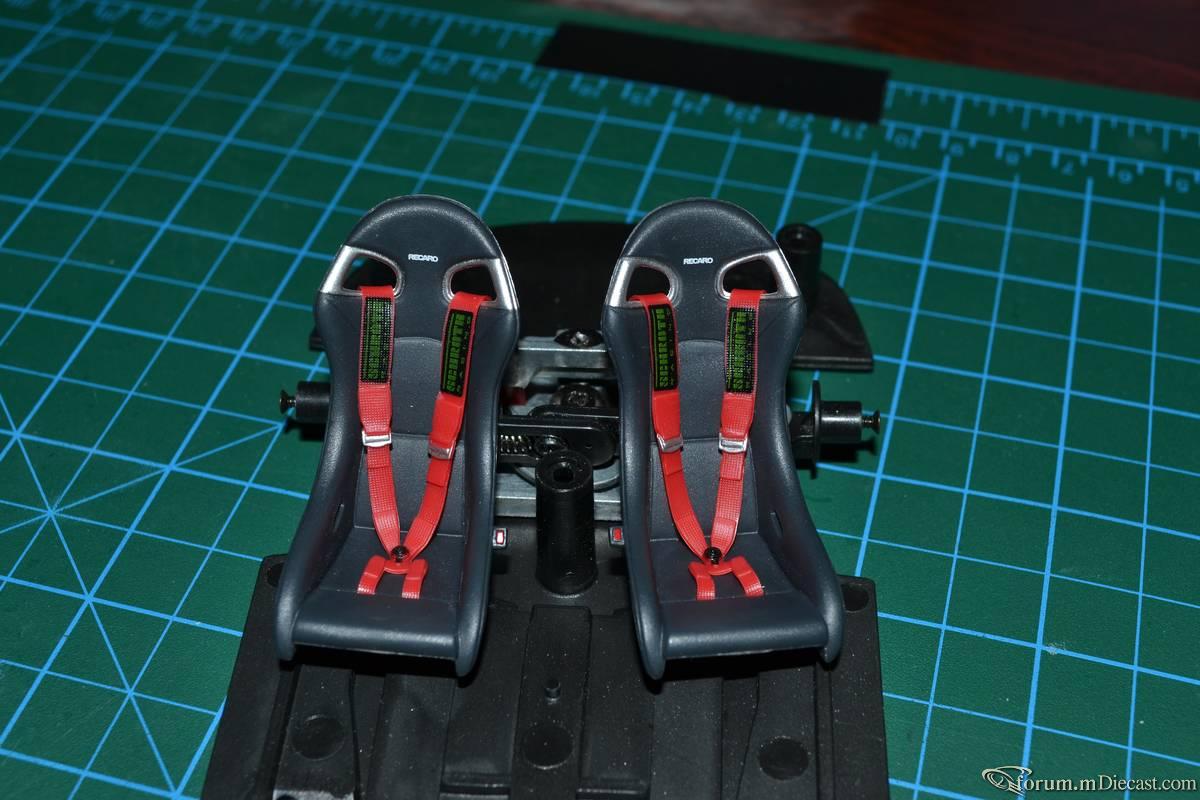

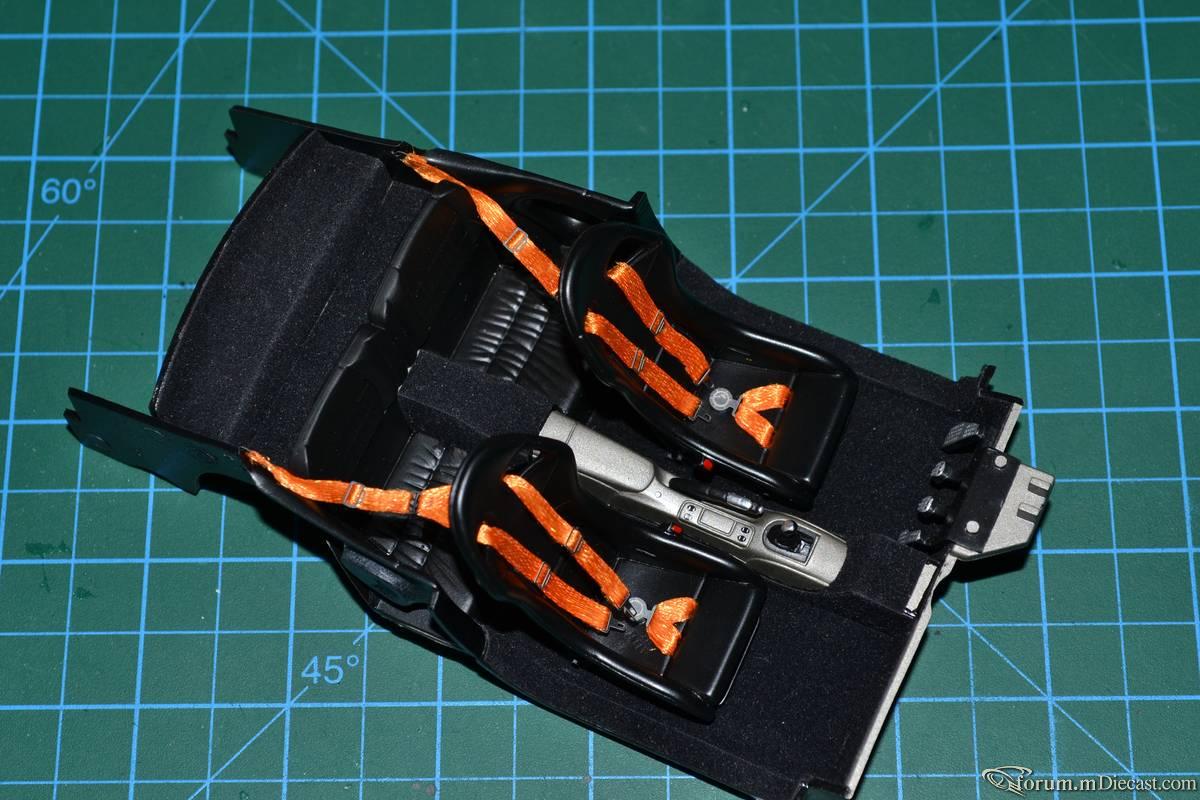

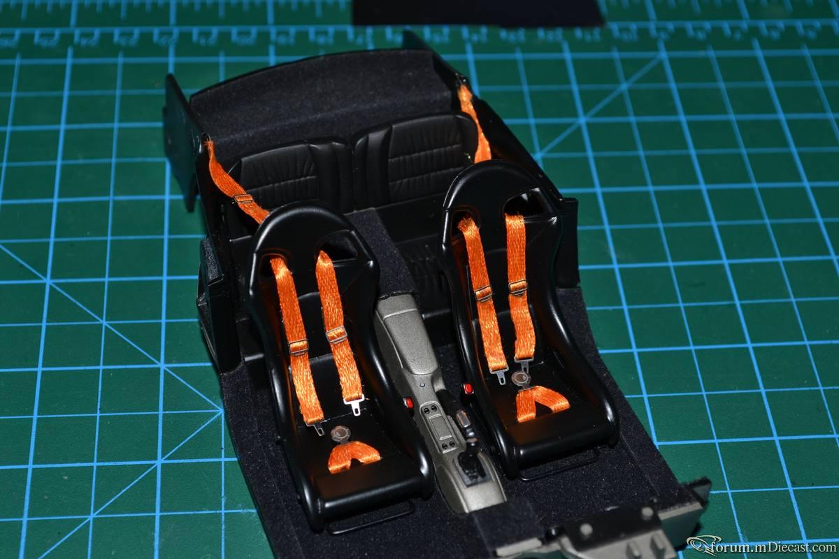

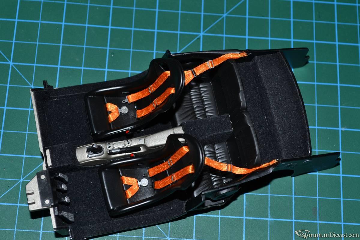

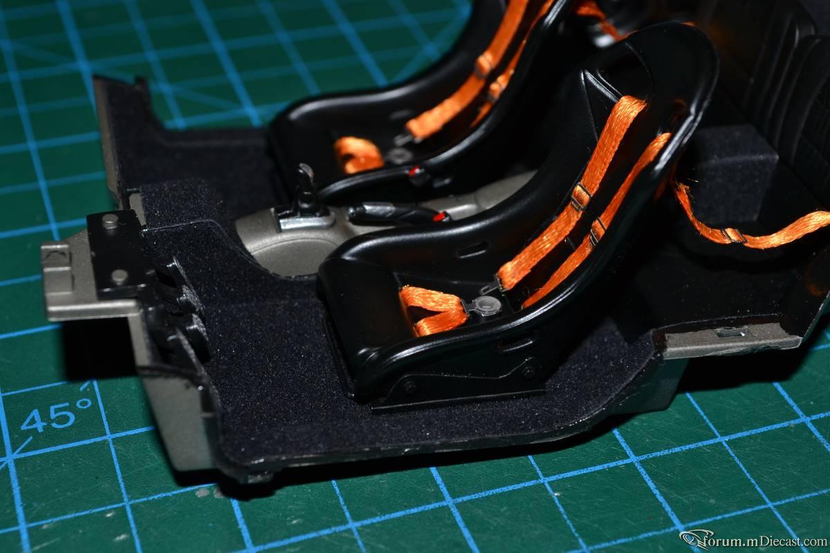

Собрал крепления для сидушек и поставил в салон. Добавил ремни, замки.
Прикрепленное изображение: DSC_0055.JPGПрикрепленное изображение: DSC_0059.JPG
Прикрепленное изображение: DSC_0070.JPG
Салон в сборе.
Прикрепленное изображение: DSC_0084.JPGПрикрепленное изображение: DSC_0085.JPG
Прикрепленное изображение: DSC_0086.JPG

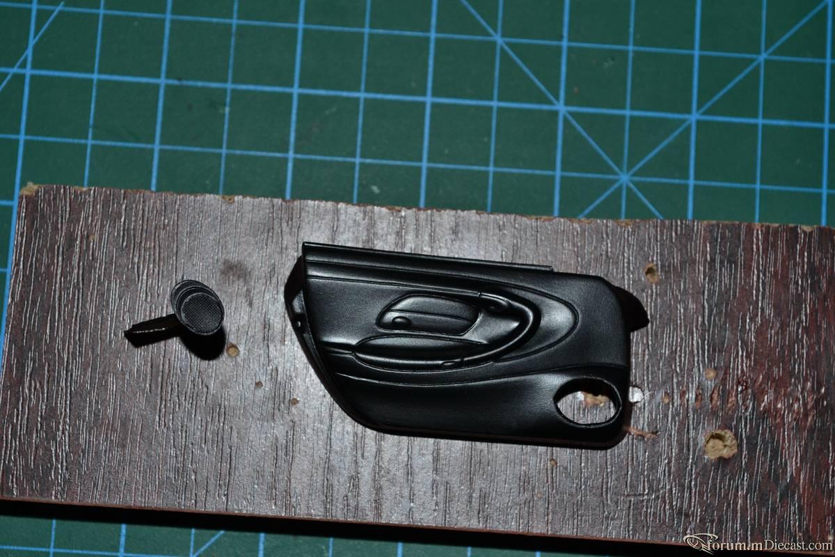

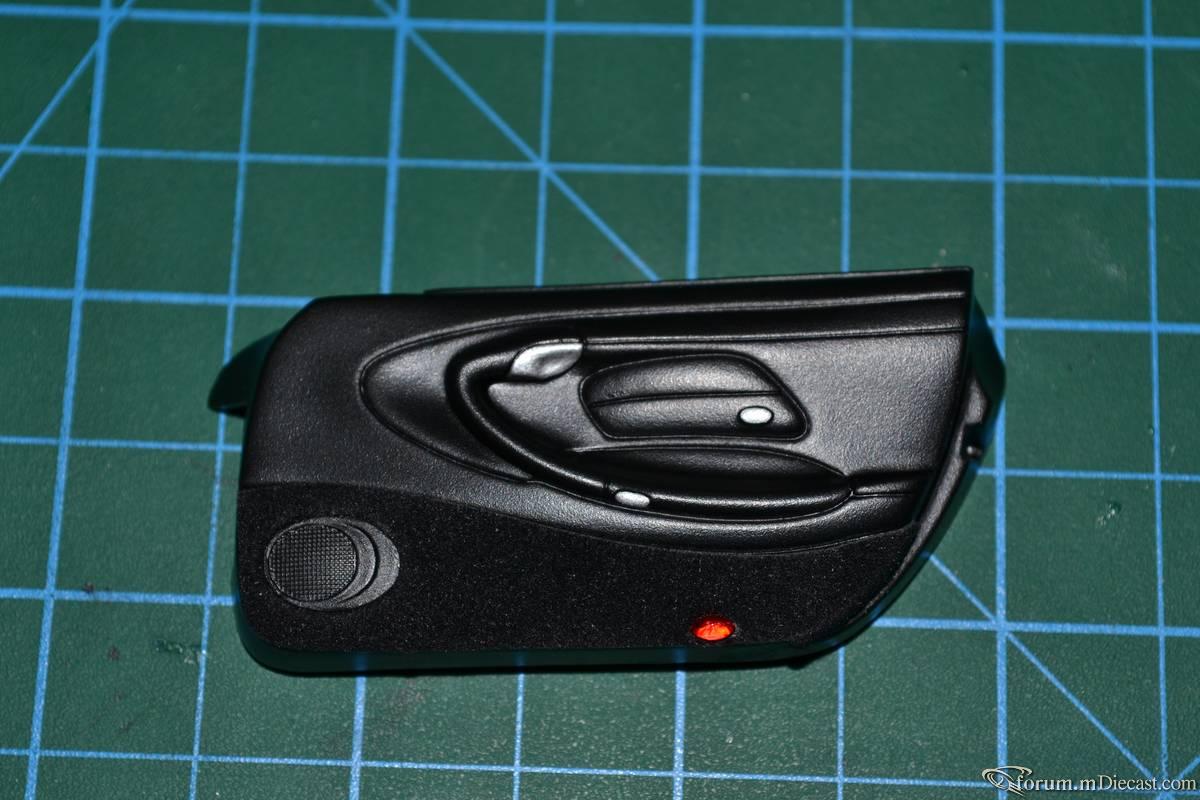

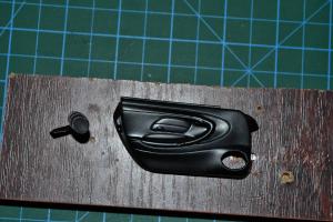

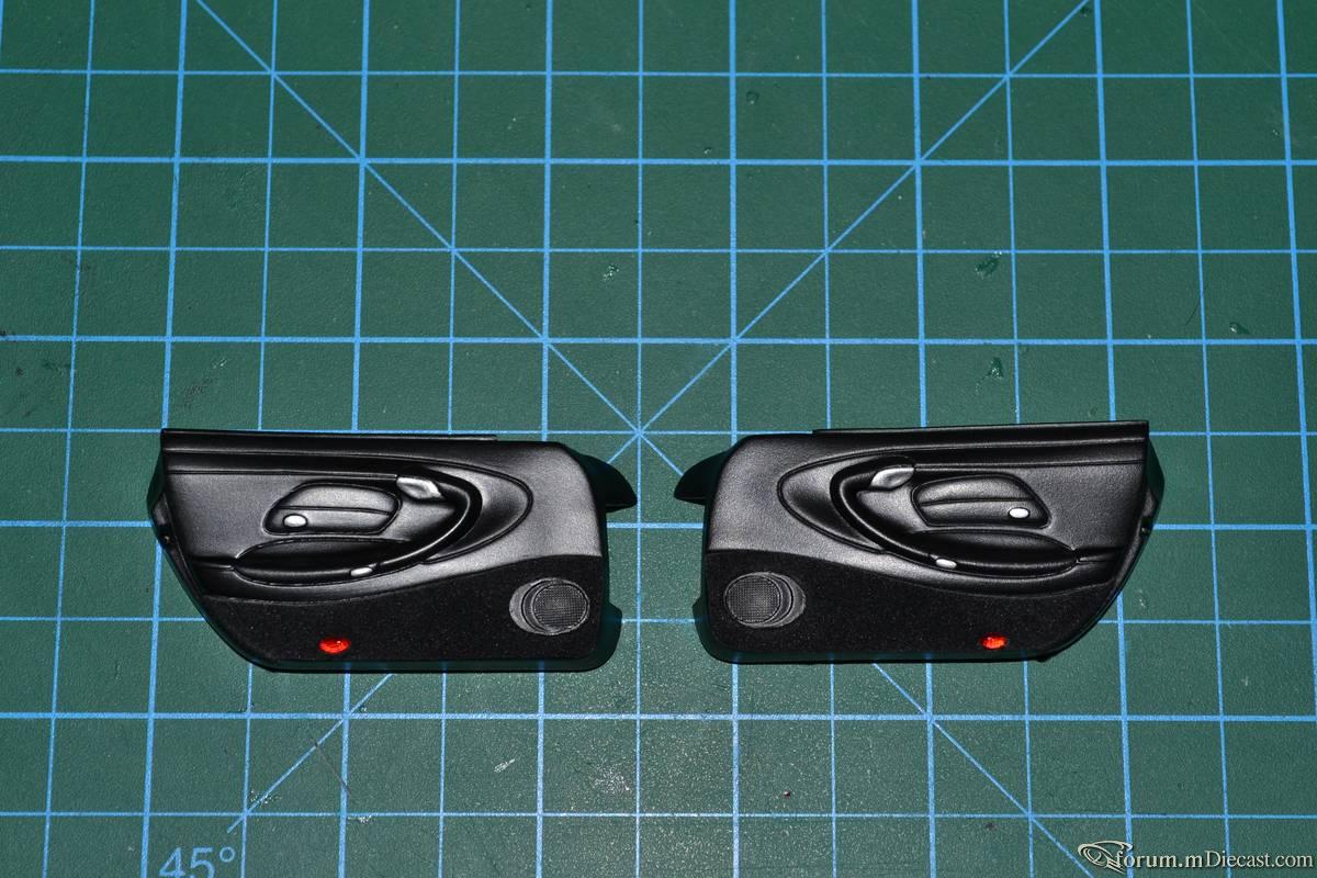

Дверные карты: вырезал динамики, чтобы не было видно краев флока, перекрасил, наклеил флок, вклеил динамики, добавил фонарики подсветки, подкрасил.
Прикрепленное изображение: DSC_0076.JPGПрикрепленное изображение: DSC_0077.JPG
Прикрепленное изображение: DSC_0093.JPGПрикрепленное изображение: DSC_0101.JPG
Прикрепленное изображение: DSC_0100.JPG

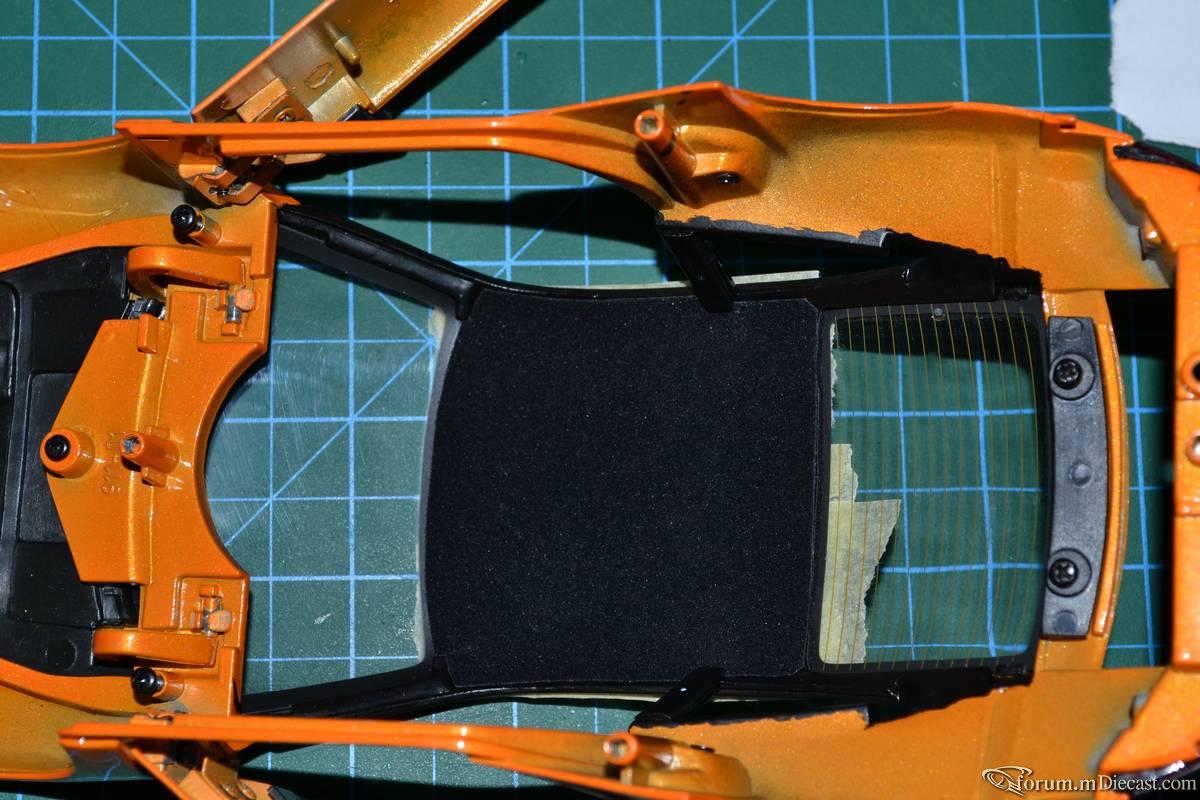

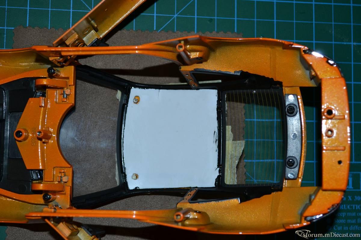

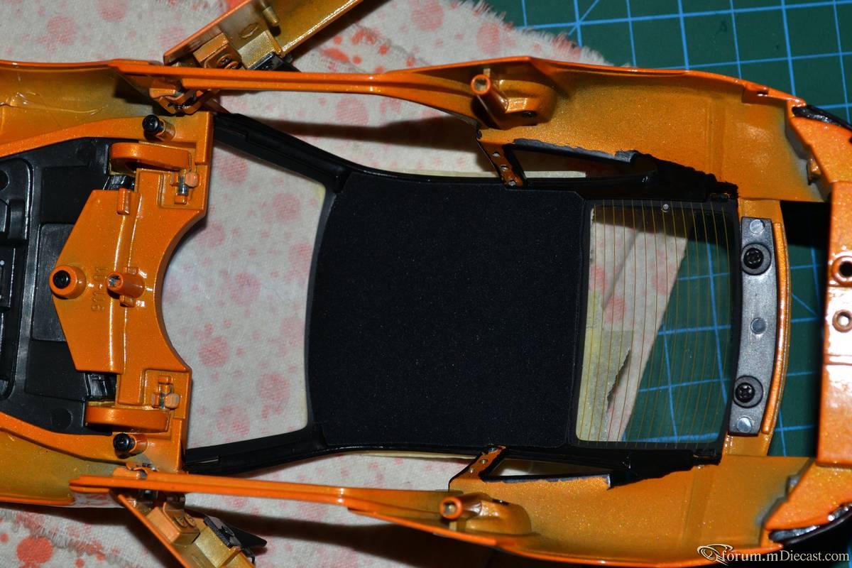

Салон. высверлил панельку с козырьками, покрасил стойки, вклеил потолок, наклеил флок, сделал и покрасил боковые стойки. сделал ремни (фото будут позже). осталось переделать козырьки, покрасить и вклеить на место.
Прикрепленное изображение: DSC_0075.JPGПрикрепленное изображение: DSC_0080.JPG
Прикрепленное изображение: DSC_0089.JPGПрикрепленное изображение: DSC_0091.JPG
Прикрепленное изображение: DSC_0094.JPG

Слав, слежу внимательно за доделкой до ума.
Маленькая критика, по аутентичности, хотя наверно больше придирки. Но все же:
Ключ зажигания, хоть у тебя и травленка, но все же выглядит в реальности он совершенно иначе. Вот пример Изображение
Каждый твой проект достоин восхищения, надеюсь у меня когда нибудь будет столько же мастерства и терпения.
Сообщение отредактировал ShadowAngel: 24 Февраль 2015 - 04:26

спасибо за оценку!
про ключ я знаю, но не уверен, что нужно с ним что-то мудрить, учитывая размер. да и видно его практически не будет ))

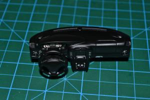

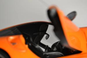

Отправлено 06 Март 2015 - 01:43

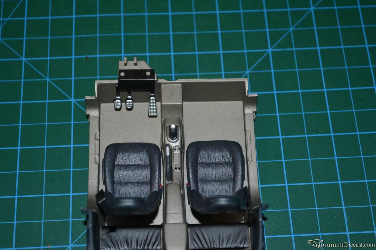

хорошо, когда у друга есть Турбо в 996-м кузове в натуральную величину. можно попросить любые нужные фото )))
солнцезащитные козырьки неправильной формы. и к тому же стоят вверх тормашками. потолочная консоль должна быть длиннее. и все это не должно быть цельной деталью !
все сделано и покрашено. скоро финальная сборка.
Прикрепленное изображение: DSC_0189.JPG Прикрепленное изображение: DSC_0190.JPG
2

Отправлено 10 Март 2015 - 03:21
козырьки и панель в сборе.
Прикрепленное изображение: DSC_0269.JPG
модель готова. много фото завтра в теме коллекции.
Прикрепленное изображение: DSC_0303.JPG
