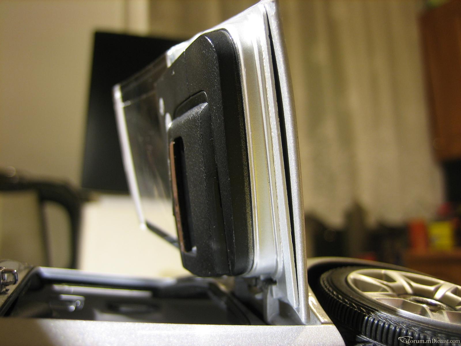

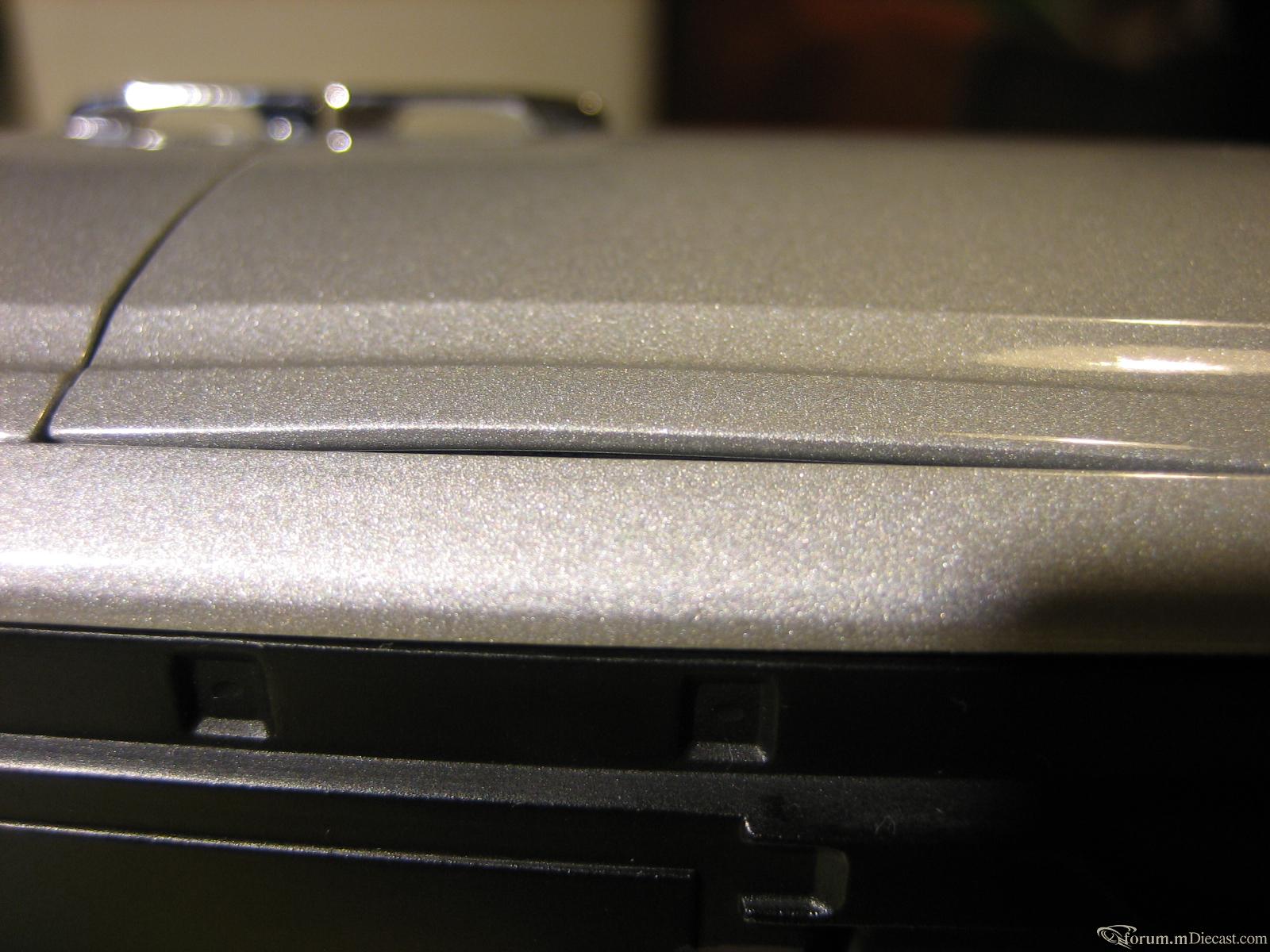

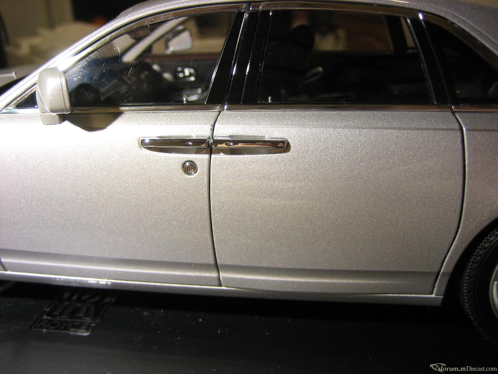

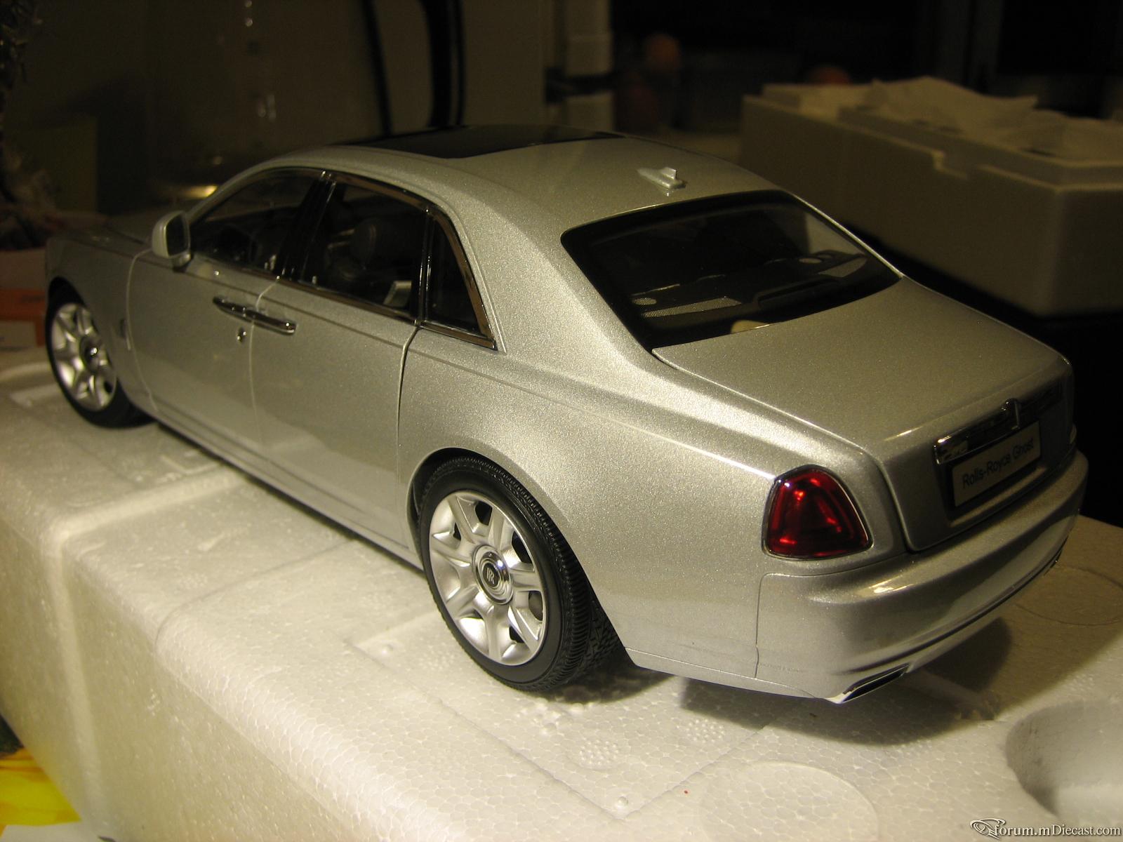

Открою тему вопросом: Недавно у коллекционера приобрёл модель Rolls-Royce Ghost, 1/18, Kyosho. К сожалению, по факту покупки не увидел ниже представленный на фотках дефект. (Цена предложения была хорошая, возвращать модель не собираюсь.) Вопрос в том, как считаете,
1) выгнутая задняя левая дверь, это дефект при изготовлении? (Мне то именно так кажется, что это именно так.)
2) не будет ли она изгибаться дальше?
3) встречал ли кто то, что то подобное именно на модели Rolls-Royce, или на других моделях от Kyosho?
4) можно ли это как то исправить несложными методами?

Должно быть всё ровно..
Был у меня точно такой же косяк предней двери на 22-й Волге от IST, только была ещё гнутой и рамка.
Не знаю как обстоят дела с эластичностью металла моделей Kyosho, но ровнял я дверь, впрочем точно так же и капот
МВ W116, очень просто. Потребуется снять (открутить) дверь и аккуратно, проложив с двух сторон кривой части чем-нибудь, что не повредит
краску (я использовал полоски пластика от бутылки из под шампуня), осторожно сжать в тисках. Проверено, выравнивает на отлично.

либо греть феном силумин.

Краска может сойти от нагрева
