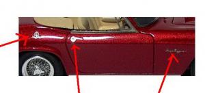

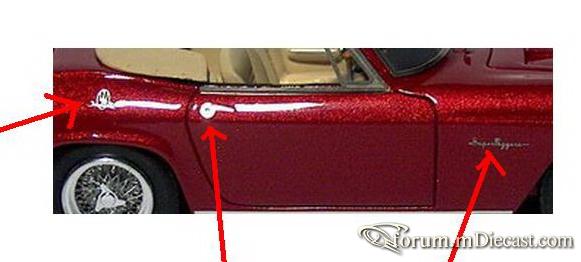

отмечусь вопросом в забытой темке.... Это скорее вопрос к опытным сборщикам и покращикам китов... ;) Есть ли опыт уже приклееную фототравленку на краску вместе с кузовом покрывать лаком? Как он держится на металле? Экспериментировать не очень бы хотелось, потому что некоторые места на травленке задуты краской, обидно было бы потом все заново переделывать...
с приветом из Кенигсберга :)
#13 Пользователь офлайн   GM-ART
  • Группа: Inactive
  • Сообщений: 3 868
  • Регистрация: 10-Август 05
  • Member: 255
  • Город:Москва, НТ
Отправлено 10 Февраль 2009 - 13:06
Просмотр сообщенияDesdemona (Feb 10 2009, 11:34 AM) писал:
Прекрасно держится! Вот пример, всё под лаком. :wall:
