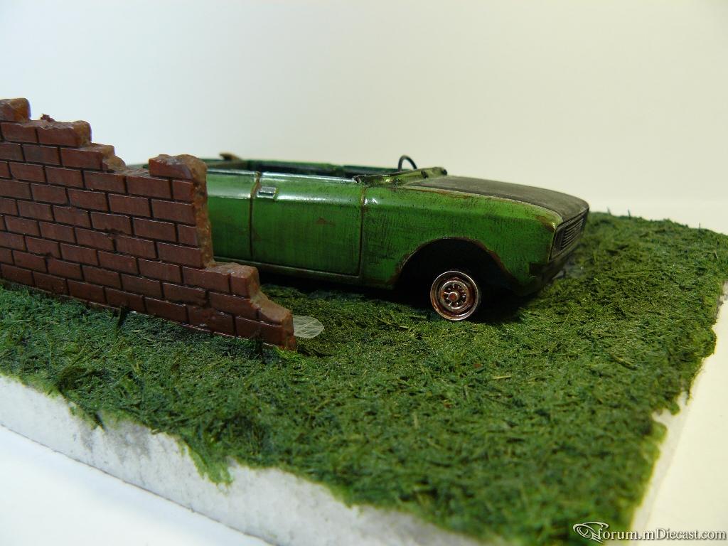

Думаю размер кирпича, который будет за образец взят, не принципиален. Главное его в масштаб перевести, тут ведь важны пропорции. Тем более стена из кирпича, будет фоном для модели.
Вот я делал в 43-м диорамку, стенку из кирпичей брал готовую от игрушки с танком. Попадание кирпичиков в масштаб, я даже не проверял. Пропорционально этот размер мне понравился, фон создает отличный. Это как визуальный пример.
