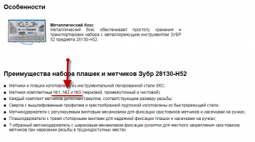

Просмотр сообщенияСерега (12 Декабрь 2014 - 14:50 ) писал:
В наборе по ссылке начинаются с М3 х 0,5, наборы я уже тоже в разных местах пересмотрел.
хммм.... как -то странно там проведена опись набора. вот скрин от туда же....

Просмотр сообщенияСерега (12 Декабрь 2014 - 15:54 ) писал:
Метчики одного диаметра идут обычно по два - три, одним намечают резьбу, другим ее дорезают. Поэтому в описании указали, что каждого диаметра по три штуки.
Это понятно, обычно по три - т.е. черновой, средний и чистовой. Но и № 2 там тоже есть в том наборе.

Просмотр сообщенияInc1tatus (12 Декабрь 2014 - 16:25 ) писал:
Не, там плашки и метчики с 3 шаг 0,5 начинаются. А сверла с 2,5 - соответственно - резьба минус шаг.
