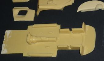

Прикрепленное изображение: P1070984.JPG
Донышко. С внутренней стороны (видимая из салона часть) - еще ничего. С наружной - рай для шлифовщика, шкурить и шкурить. Плюс в кузов садится с адскими зазорами.

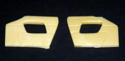

Дверные карты
Прикрепленное изображение: P1070992.JPG
Сергей Alfanero предупреждал меня вчера, что смола - материал хрупкий. Как видно, на правой уголок безвозвратно отколот. Придется восстанавливать. С размерами неувязка: деталь задней части салона, торпедо и дверные карты одновременно в кузов не садятся. Придется подгонять и пилить.

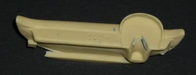

И задняя часть салона:
Прикрепленное изображение: P1070987.JPG
Как видно, расшивка на полке под задним стеклом (полукруглая линия) кривоватая. Это особенно заметно, когда она установлена в кузов, и на нее смотришь через проем заднего окна. Придется, видимо, шпаклевать и перерасшивать. Или хз что делать. Но так - некрасиво
