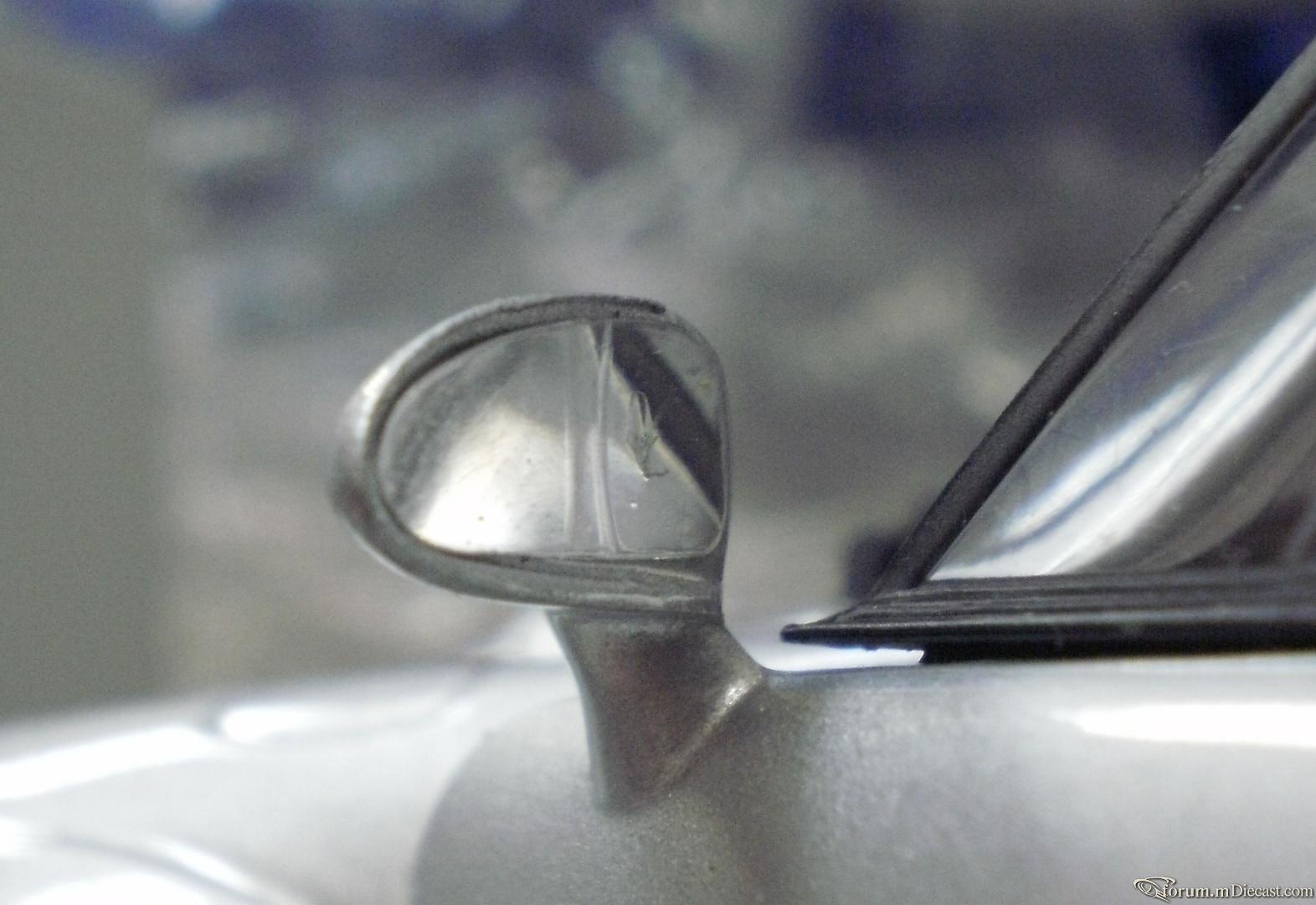

Имеется повреждённые зеркальные покрытия зеркал(тавтология) заднего вида. Эта приклеенная когда-то плёнка сморщилась и превратилась в гармошку. Как правильно называется такое покрытие для того, чтобы приобрести? И каким клеем присобачить?
Прикрепленное изображение: P1010675_cr.jpg

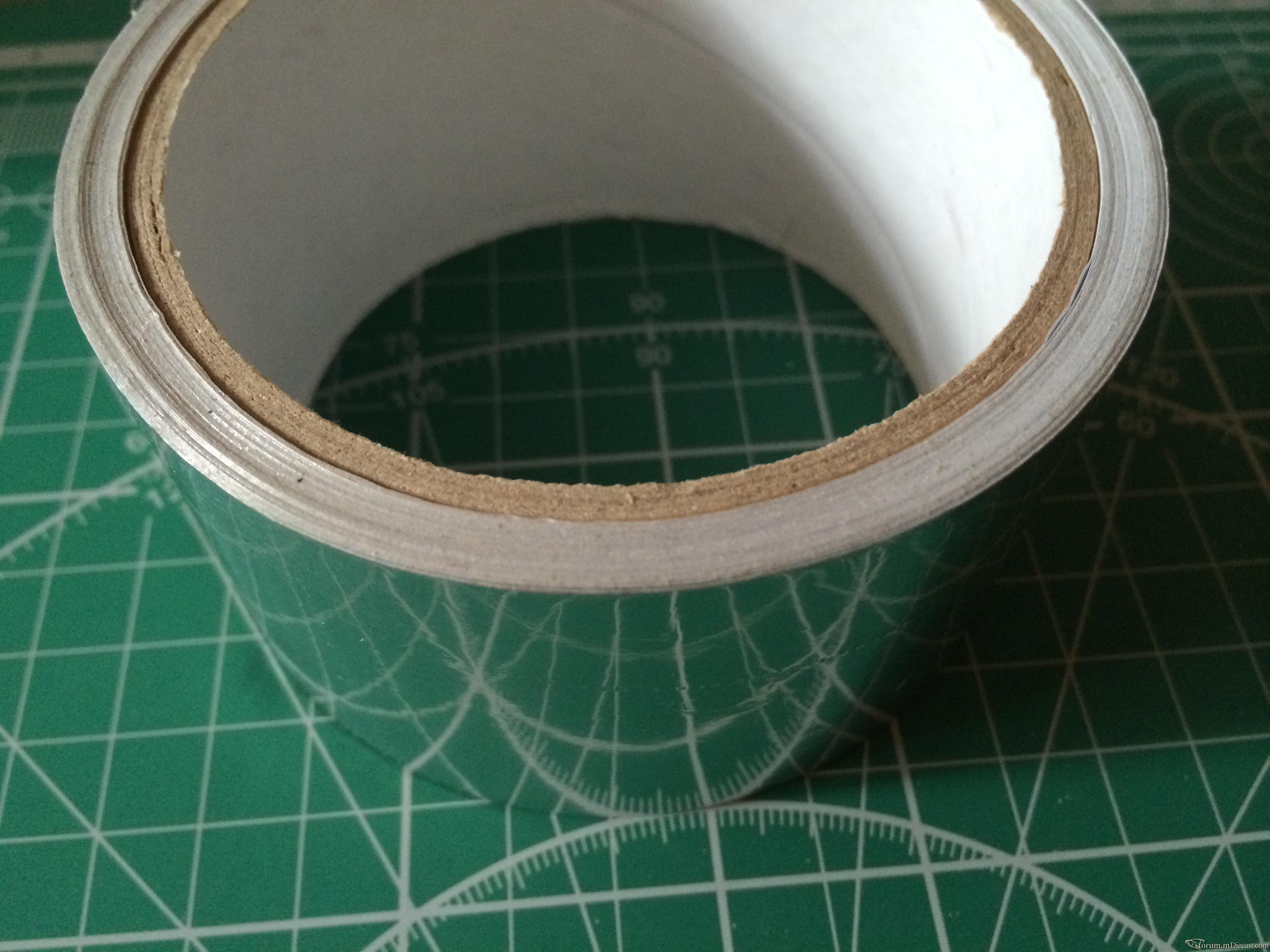

Вот такой лентой я пользуюсь
Прикрепленное изображение: image.jpgПрикрепленное изображение: image.jpg
2

Блин, у меня такой-же валяется. Металлизированный не будет разгибаться и собираться в гармошку. Найду- посмотрю на качество отражения.

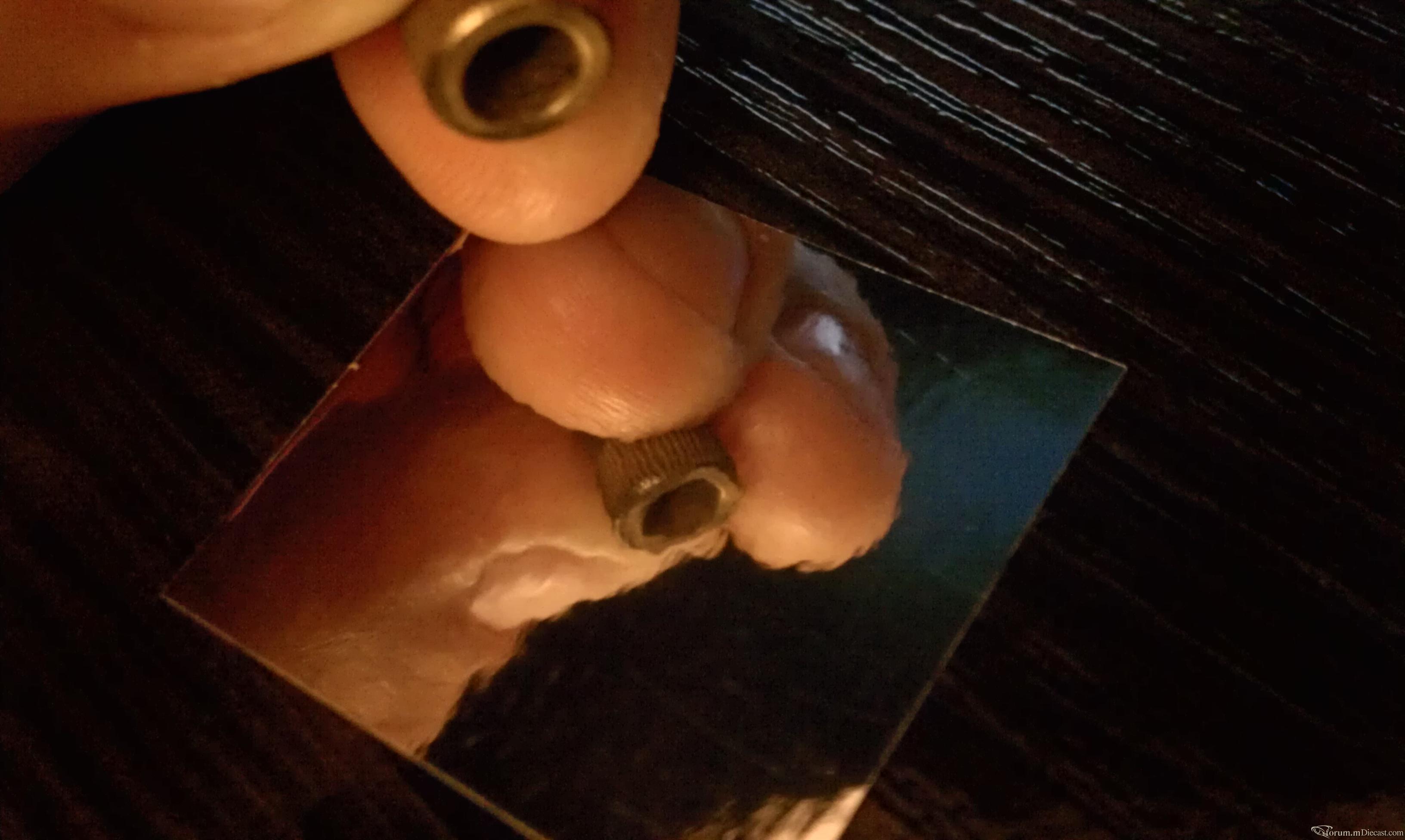

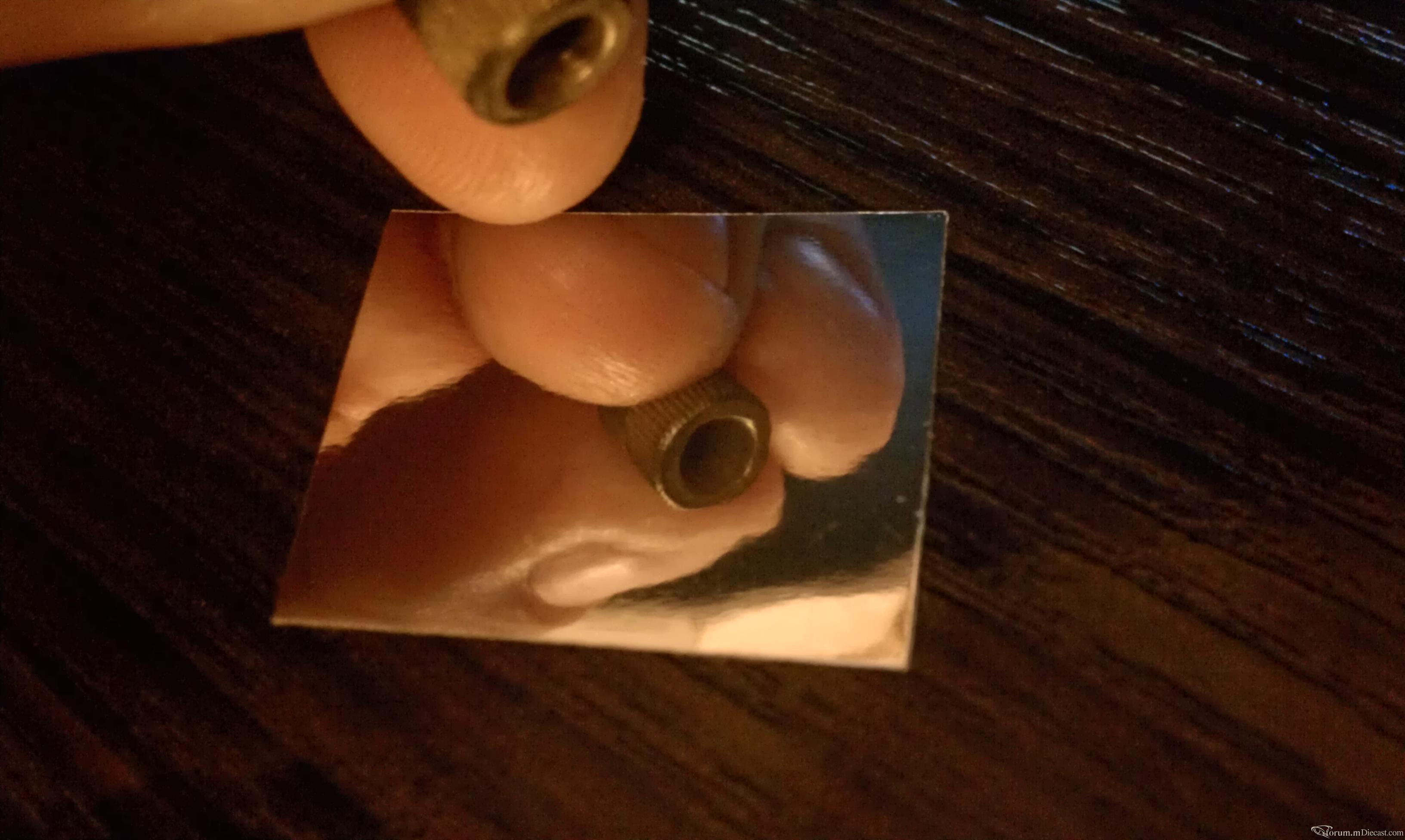

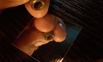

Так выглядят самоклейки...
Вверху зеркалка затянутая плёнкой.
Нижняя , та что "блеск"
Прикрепленное изображение: IMAG1059.jpg
Это зеркалка... Отражение отличное, хоть и присутствует небольшая шагрень.
Прикрепленное изображение: IMAG1061.jpg
А это "блеск"... Использовать можно, отражения хорошие, но шагрень просто жесть,
сильно видны преломления.

А я и написал о небольшой шагрени на зеркалке, да и фото с телефона. И тем не менее она лучше "блеск"-а, а с алюминиевым скотчем вообще не сравнить.
Вернее если скотч отполировать, то схожесть есть, но тонкий алюминий легко деформирпуется и его время от времени надо полировать... окисляется.
Если на молдинги и различные накладки лучше использовать отполированный скотч, то IMHO, для зеркал лучше его не использовать.
Плёнка немецкая d-c-fix, но и она не панацея, возможно есть зеркалки и других производителей и без шагрени, Поспрашивайте в магазинах обоев.

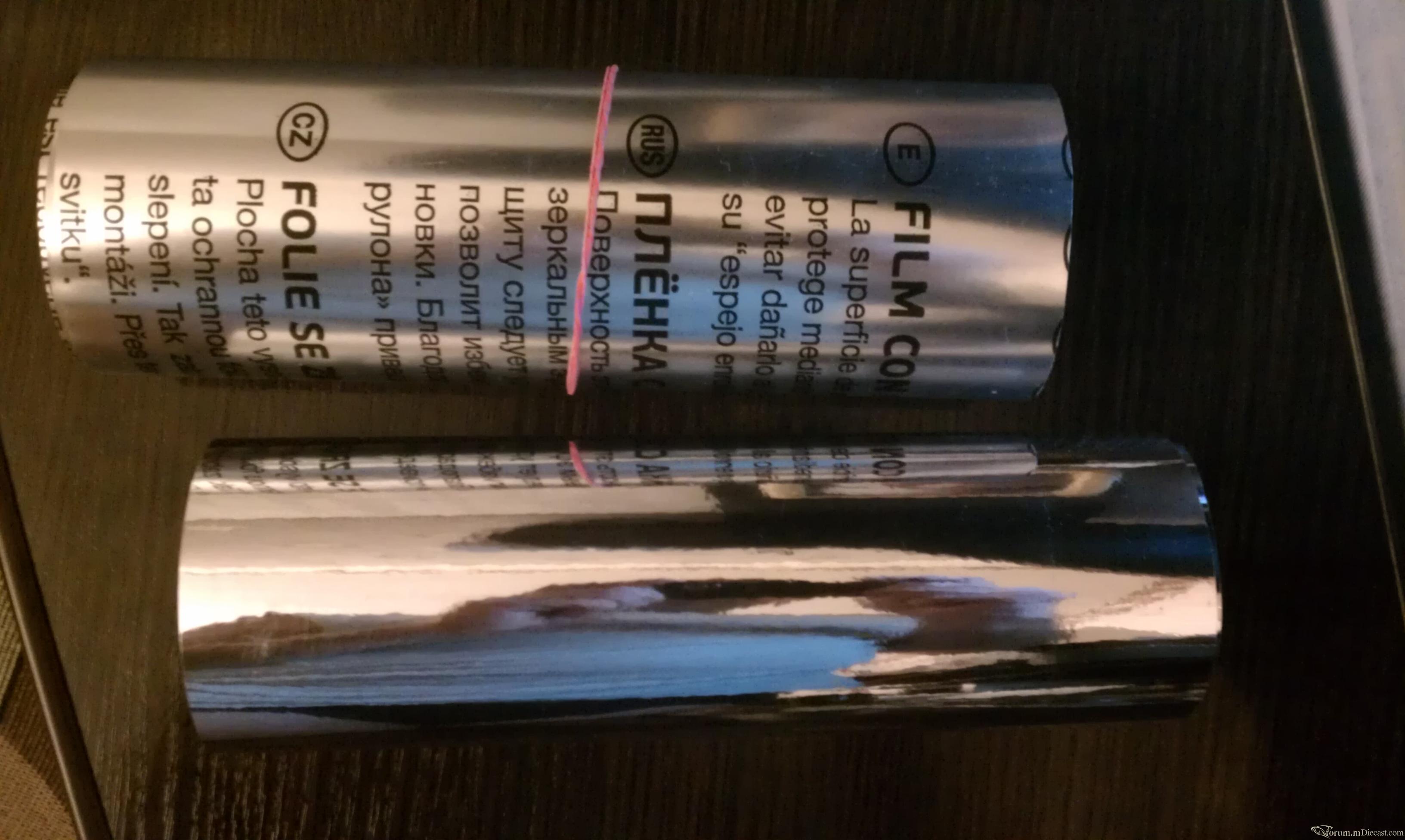

Сложно их сфотографировать. Левый рулон - фольга, правый - скотч. К сожалению, внешняя упаковка не сохранилась. Фольга сделана на бумажной основе, а скотч - он скотч и есть... :smile:
При использовании оракала можно чихать на вмятины, от фена он действительно сжимается, а поэтому натягивается. А вот фольга при разглаживании начинает повторять поверхность, на которую наклеена, а она не всегда идеальна. Можно наклеить скотч на подложку из тонкого пластика или плотной бумаги (обязательно гладкой), и из получившегося уже вырезать зеркальце, тогда уж точно поверхность будет ровной.
