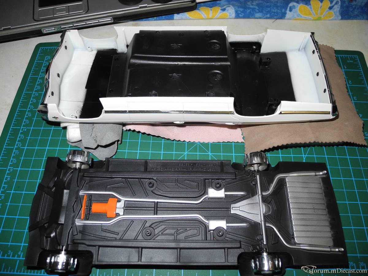

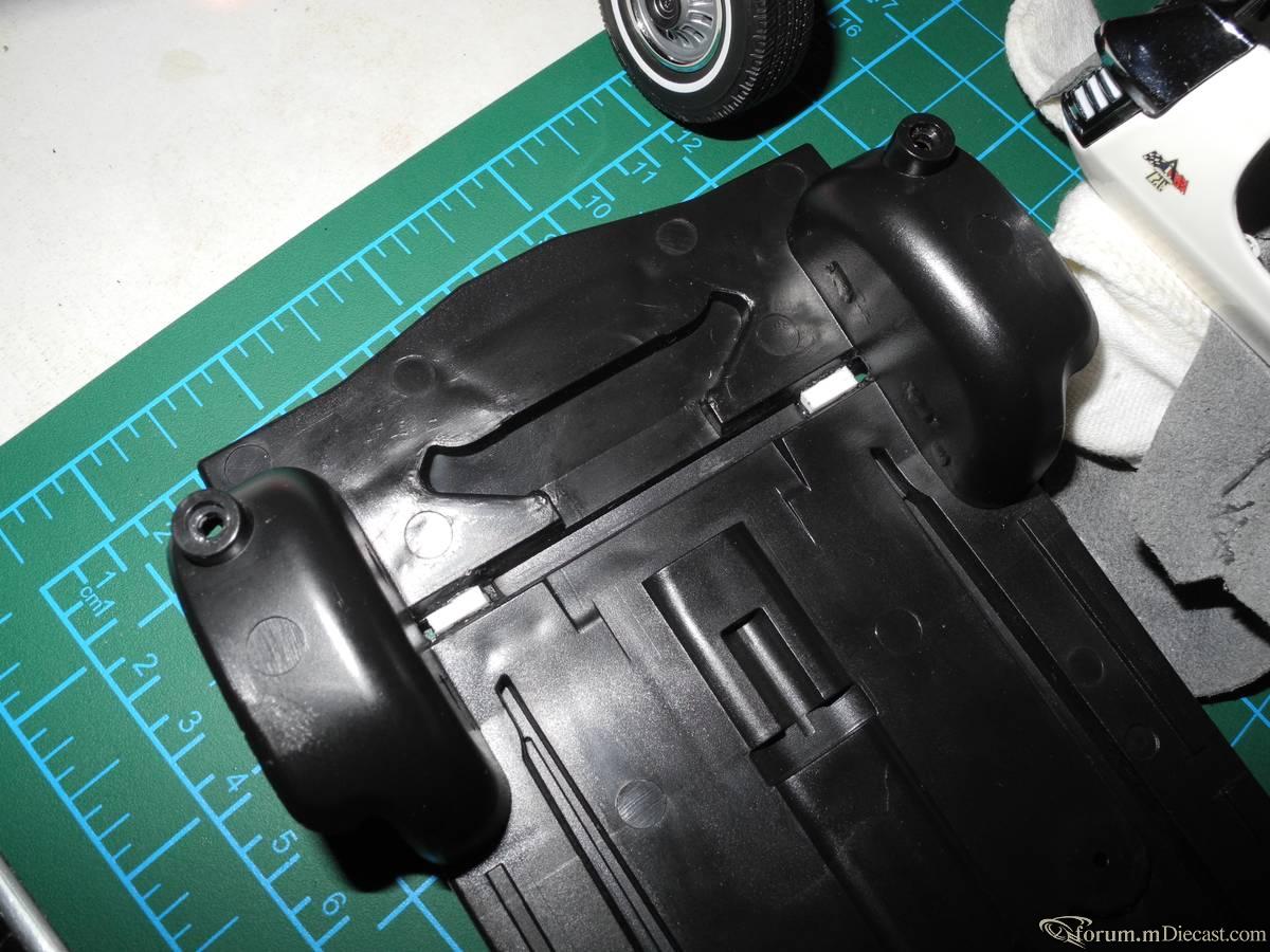

Разбираю модель. Для этого снял резину и выкрутил 4 винта в колесных арках. Винты были закручены очень сильно, но днище почему-то люфтило примерно на 1 мм. А еще эта модель напомнила мне "автолегенды" в 1/43 - сделана по такому же принципу - литой кузов, салон с приклеенными сиденьями и дверными картами. Легкая ностальгия и острое желание сделать кучу доработок вдохновили меня еще сильней )))
Прикрепленное изображение: DSCN9327.JPGПрикрепленное изображение: DSCN9329.JPG

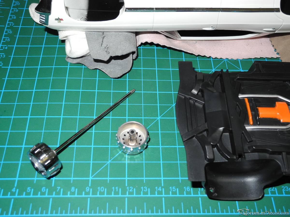

Снимается днище легко - никаких защелок или клея. Удивило меня другое - зачем на днище отверстия под крепления винтами? ведь модель упакована в пенопласт и не прикручена. Только испортили и так убогую деталь...
Прикрепленное изображение: DSCN9330.JPG

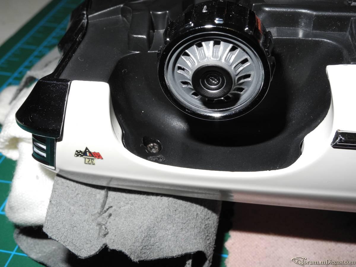

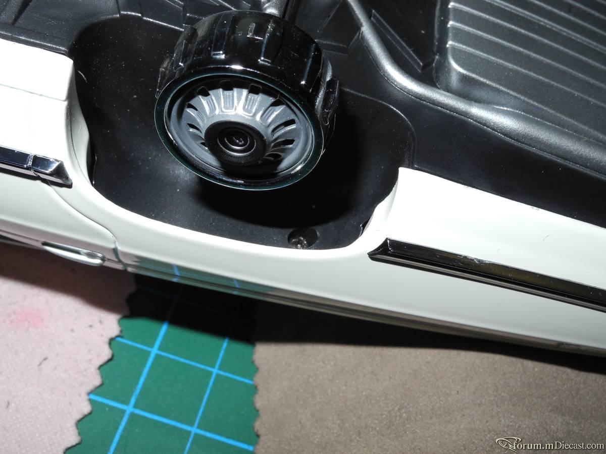

Сначала буду занижать переднюю часть машины. для этого снял передние колеса. держим за диски и тянем их в разные стороны, одновременно прокручивая. Диск снимается с оси легко.
Прикрепленное изображение: DSCN9332.JPG
В колесной арке с каждой стороны увеличил размер пропила под ось примерно на пару мм вверх. примерял по месту, ставя колеса для наглядности. а потом вклеил небольшие куски пластика в паз на днище, чтобы ось не болталась,а лежала на них.
Прикрепленное изображение: DSCN9333.JPGПрикрепленное изображение: DSCN9334.JPG

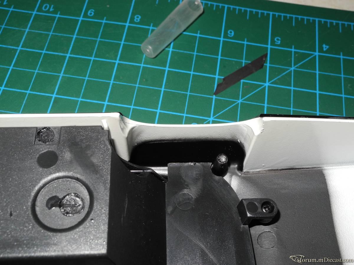

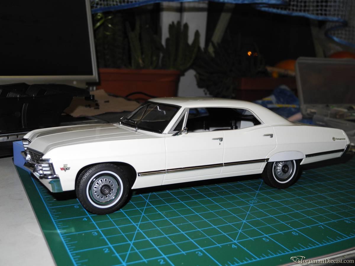

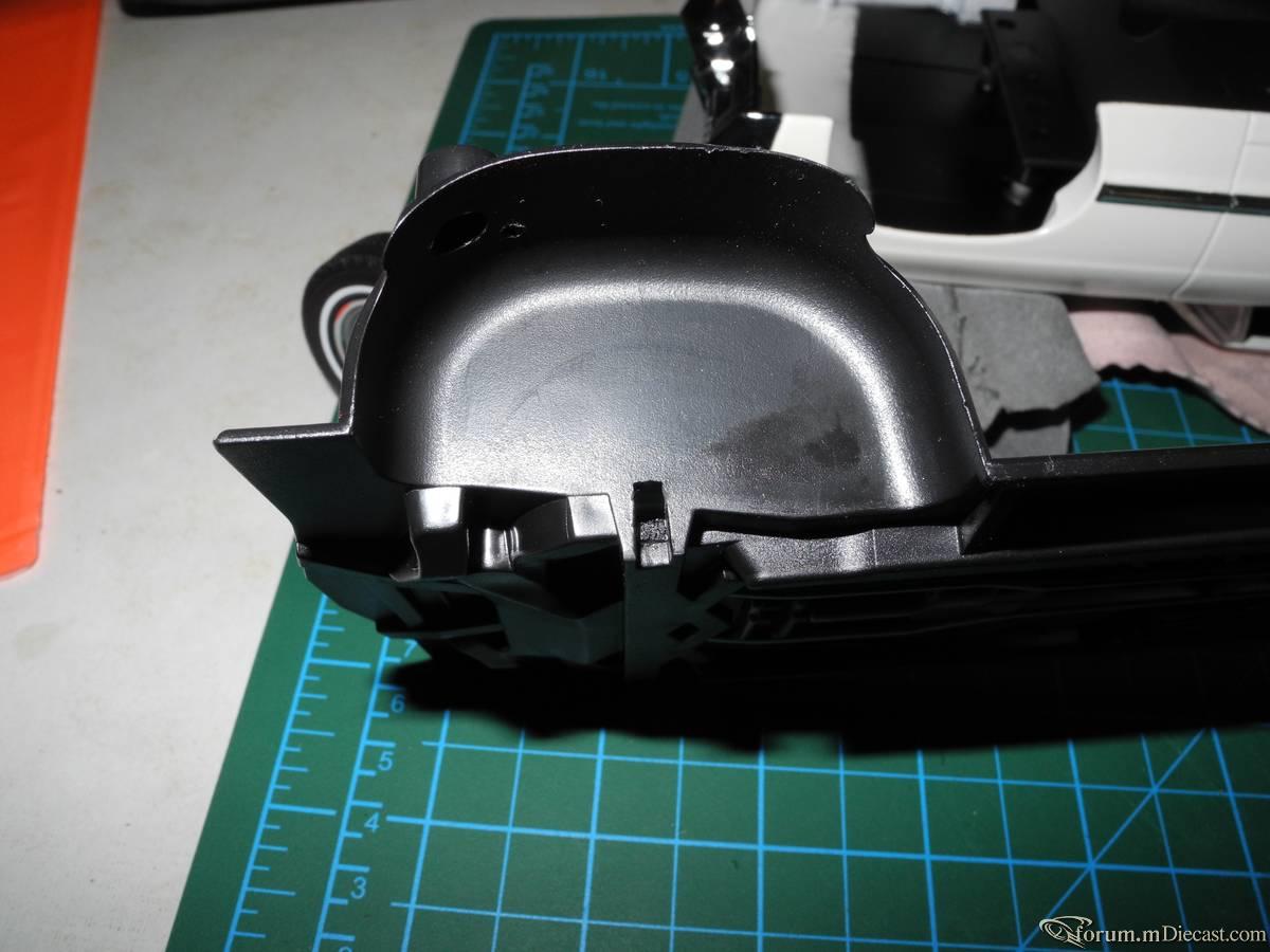

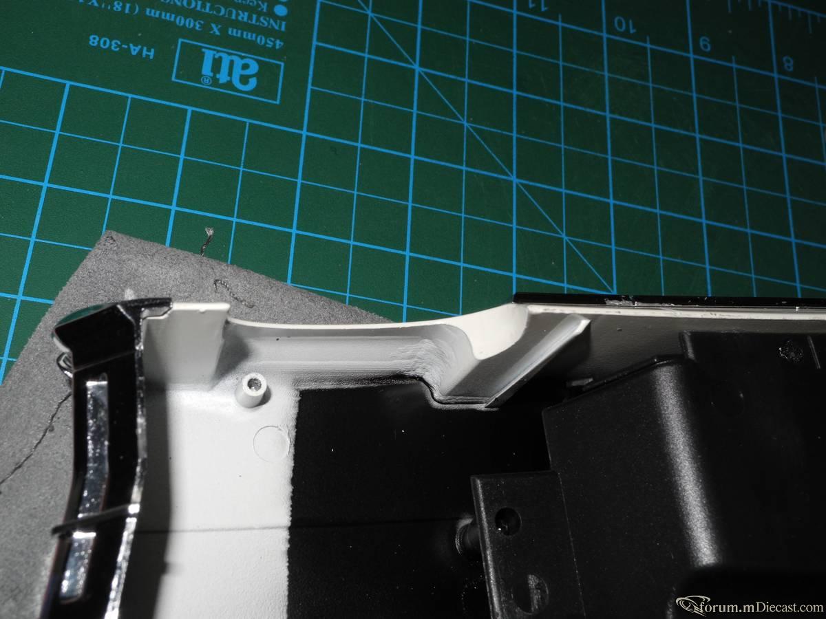

Кузов. Колесные арки у модели имеют широкие части, выкрашенные в цвет кузова. будем исправлять.
Прикрепленное изображение: DSCN9337.JPGПрикрепленное изображение: DSCN9339.JPG
сделал маски и покрасил в черный. будет имитация толщины крыла.

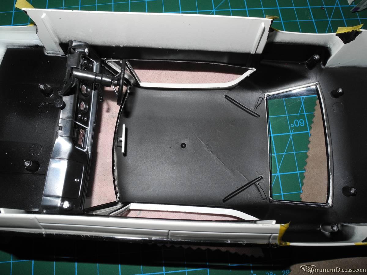

Заодно посмотрим на салон. что произошло с потолком - для меня загадка. хочу сделать козырьки и плафон, чтоб закрыть эту дырку. но не нашел фото потолка. у кого есть - буду признателен. Ветровое и заднее стекла - отдельные детали. вклеены на штырьках. штырьки по максимуму убрал, некоторые места подкрасил.
Прикрепленное изображение: DSCN9340.JPG

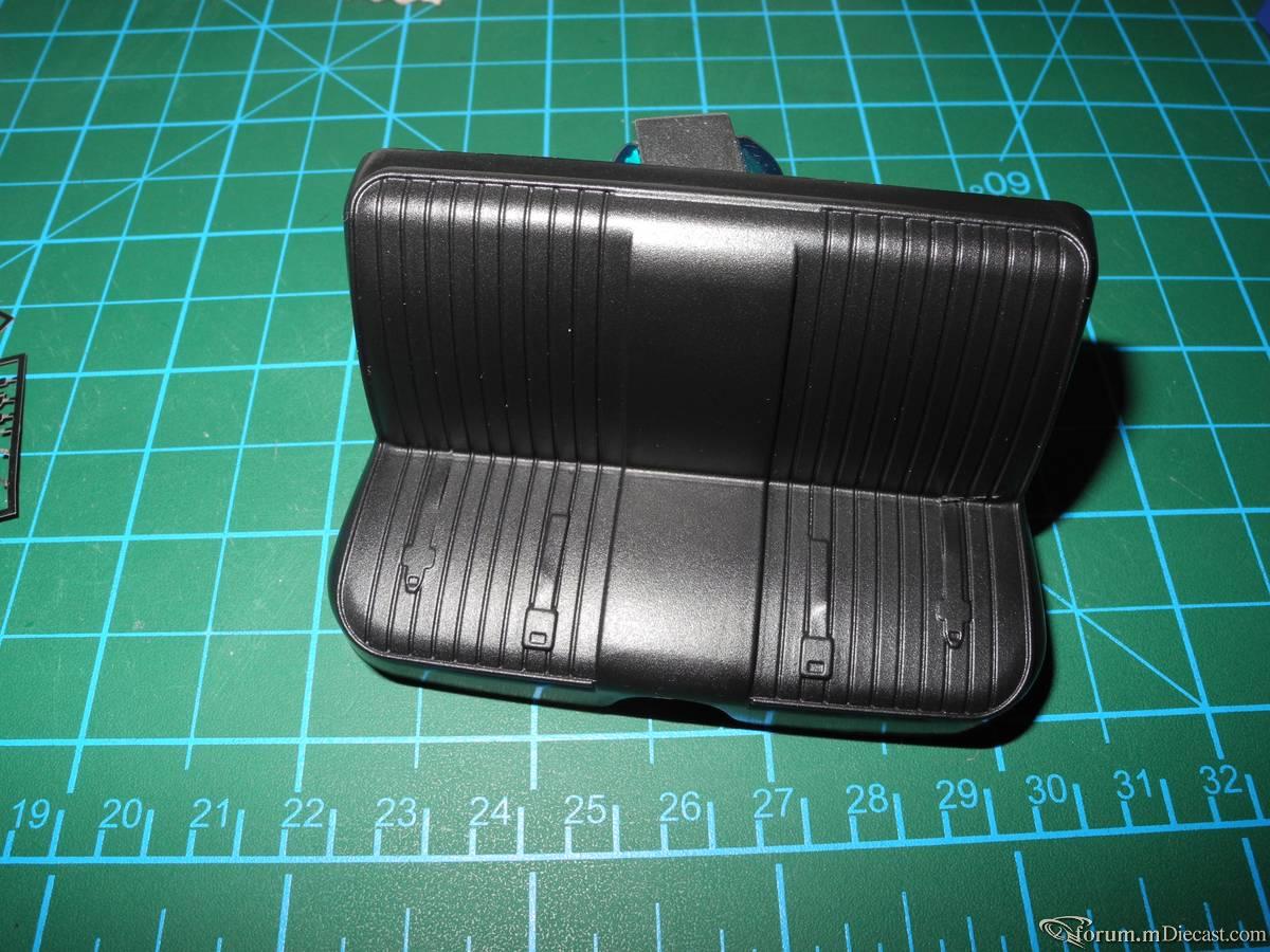

Салон перекрашивать не буду, постелю коврики, сделаю ремни и кое-чего по мелочи. На заднем диване имитация ремней нанесена на сиденье. Исправил.
Прикрепленное изображение: DSCN9341.JPGПрикрепленное изображение: DSCN9342.JPG

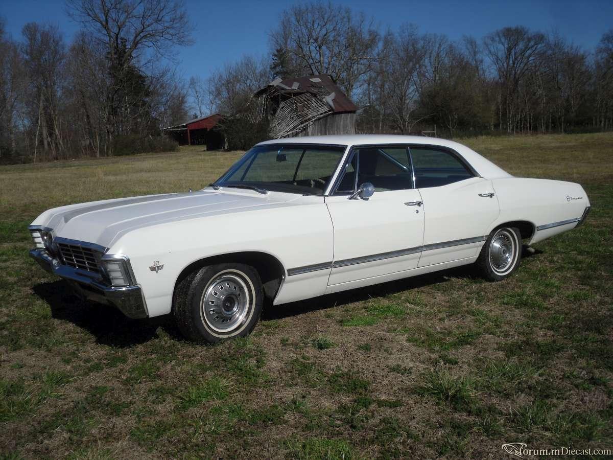

вопрос к знатокам: в сети встретил фото этой машины как с безрамочными, так и с рамочными дверьми. как должно быть??? хочу застеклить модель.
Прикрепленное изображение: 1967_Impala_sedan-Flashback3.jpgПрикрепленное изображение: 39625684001_original.jpg
и еще раз попрошу - нужны хорошие фото салона, особенно потолок!
а еще нужны фото днища - думал что-то сделать с выхлопом, но не нашел хороших фото. видел выход патрубков вниз, в стороны за задними колесами и назад, под бампер. что есть правильно???

Что-то не понял вопроса про рамки....
На этой модели , как и на твоей фотке двери безрамочные.
Тонкая средняя стоечка поддерживает стёкла.
По моему она опускается с задним стеклом. Может и отдельно убирается. У меня сдох комп. Нет возможности пошерстить фотки. Очень хочется тебе помочь ! :smile:

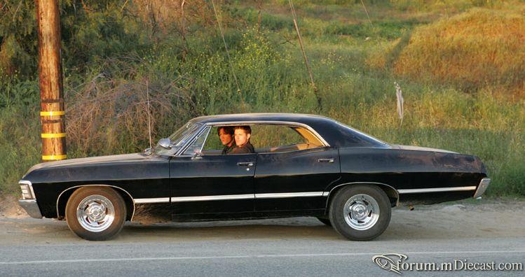

Думаю, что без рамочное. Обратимся к сериалу Сверхъестественное. Там это авто часто мелькает. Мне кажется, что все убирается,как у плимута ГТХ от ГМП. На прикрепленных фотографиях видно.

машины из сериалов не показатель. зачастую, киношные машины делают отличными от оригинала. см. фото выше, которое я показал. там рамки очень хорошо просматриваются.

Где рамки то просматриваются ........ :mad:

Слава, с рамками был Бел Эир, а не Импала, насколько я понял.

Так я и знал .....
Это совсем другой тип кузова ! К нашему экземпляру отношения не имеет !
Мы рассматриваем версию Супер Спорт . Без стоек , что для американцев считается уже крутым спортивным автомобилем !!!! :biggrin:
На второй фотке Славиной , чисто его модель !!! Вот такую тоненькую хромированную планочку и надо конструировать .
Окошки к ней снаружи прилегают. Керхером лучше не пользоваться !!!! :smile:

По поводу потолка.
Тряпка для крыши импал этого года - перфорированный винил, типа нашего дверного дермантина, может быть текстурированный, разных цветов (вот список)
Погугли 1967 Chevrolet Impala hardtop headliner, найдешь готовые комплекты. С изнанки там матерчатые карманы, в них вставляются стальные прутья, которые натягивают материал и фиксируются на стальном каркасе крыши. На твоей импале пять таких прутьев, т.е. на потолке под обивкой должно быть пять ярко выраженных ребер. Обивка приклеивается к крыше по только периметру, по площади она туго натянута на прутьях и не касается крыши.
Вот здесь описан процесс установки, правда для шевели.
На ютубе на эту тему полно роликов, ищи bow-type headliner installation, impala 1967 headliner.
На ebay продаются готовые комплекты, ищутся по этим же ключевым словам.
Вот здесь еще есть фото обивки потолка.

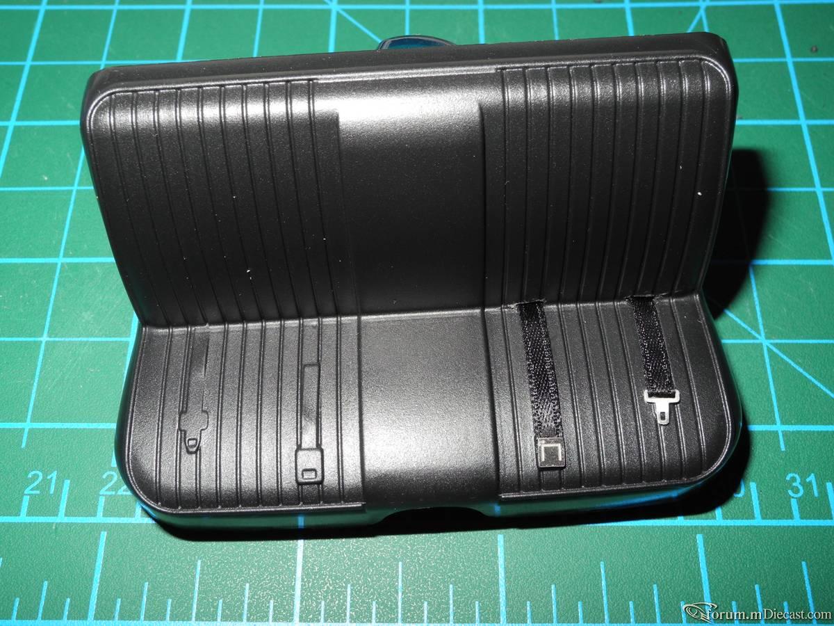

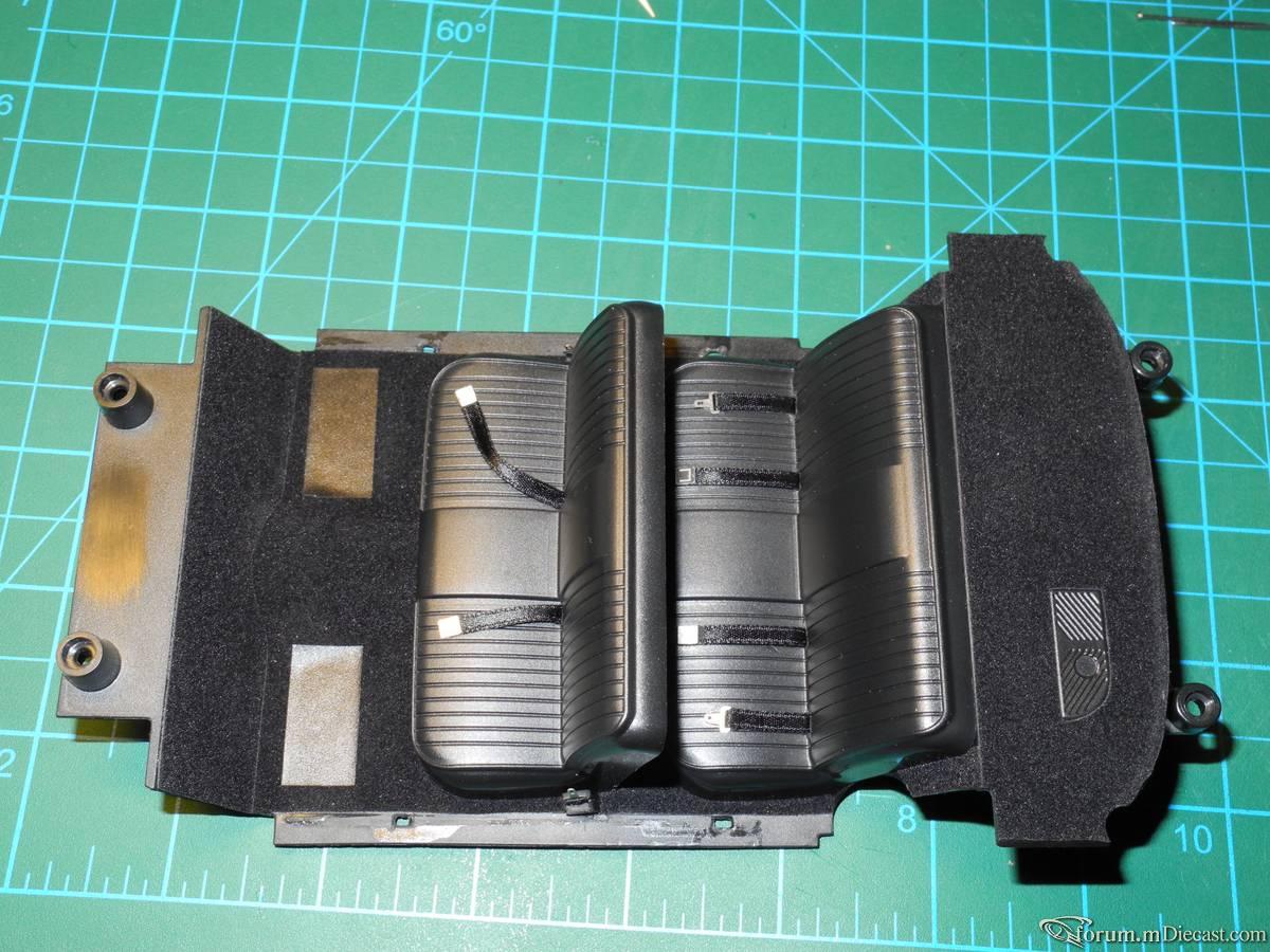

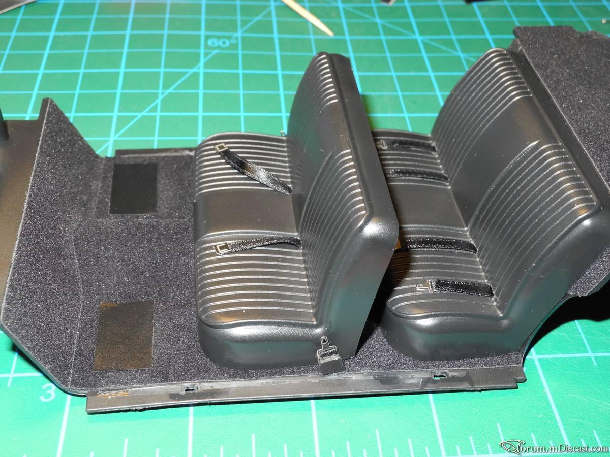

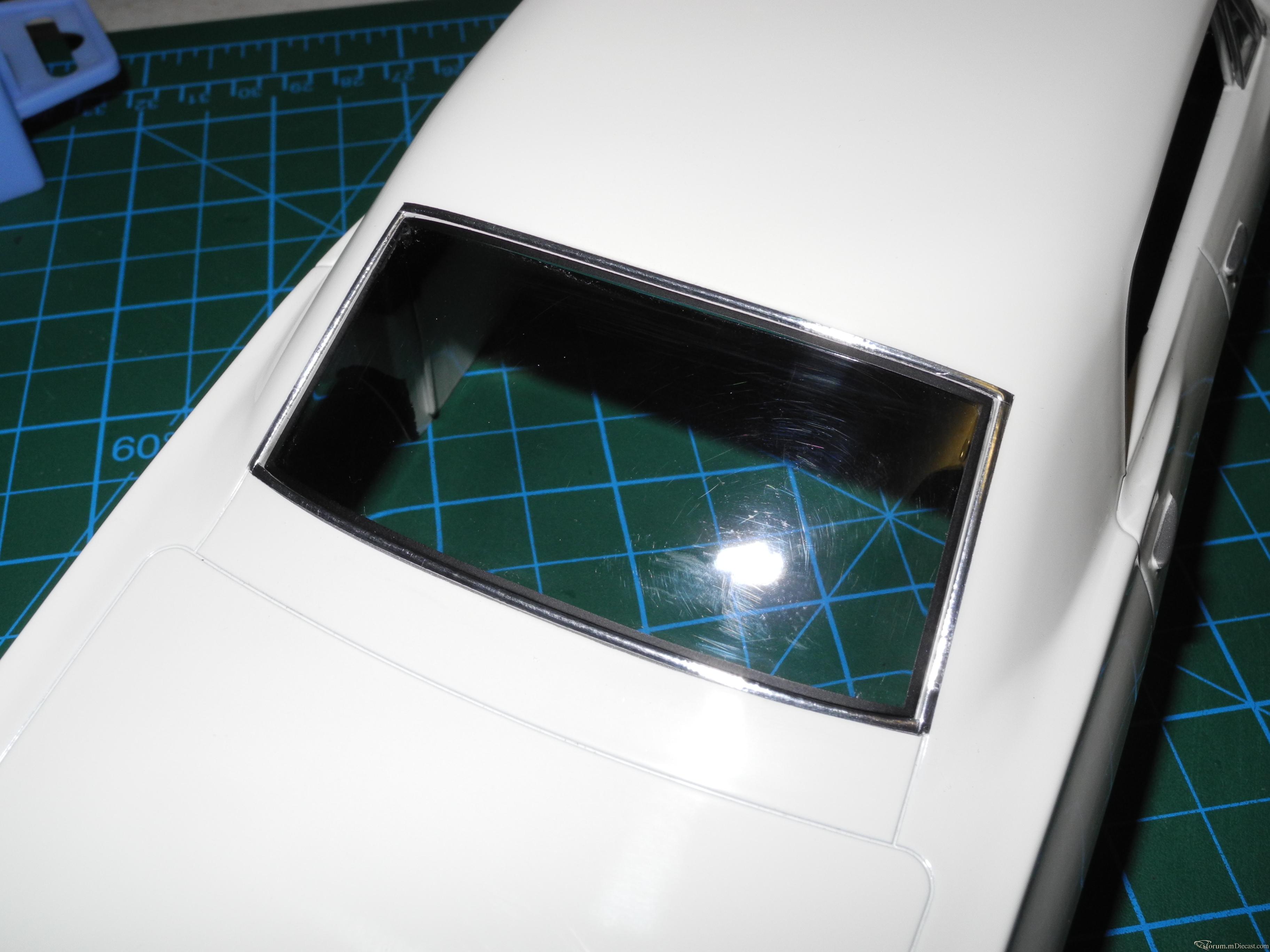

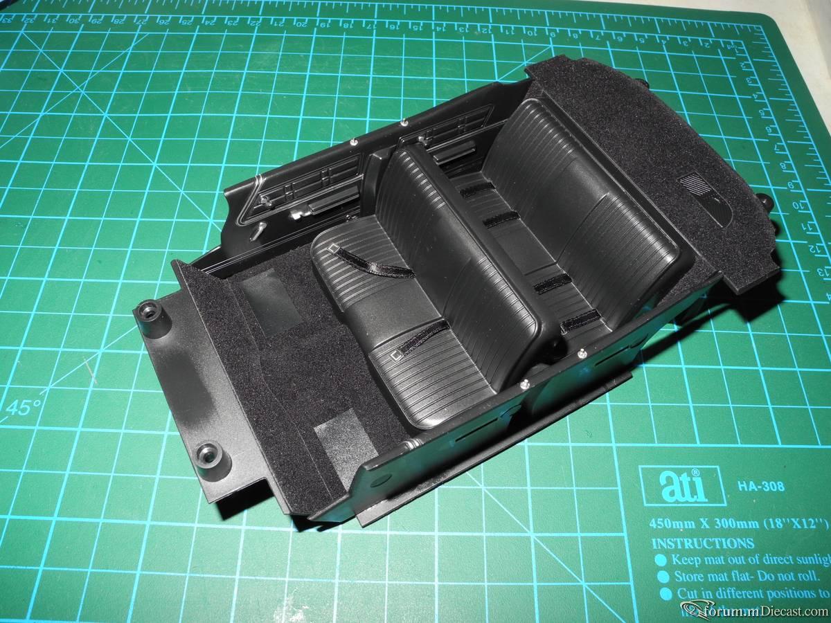

За вчера немного продвинулся.
Облагородил салон:
- на полу и задней полке - ковровое покрытие;
- имитация резиновых вставок на полу возле передних сидений;
- теперь все сиденья с ремнями безопасности;
- изготовил замки для передних ремней (хотя видно их не будет);
- в дверных картах добавил кнопки замков.
Прикрепленное изображение: DSCN9348.JPGПрикрепленное изображение: DSCN9349.JPGПрикрепленное изображение: DSCN9350.JPG

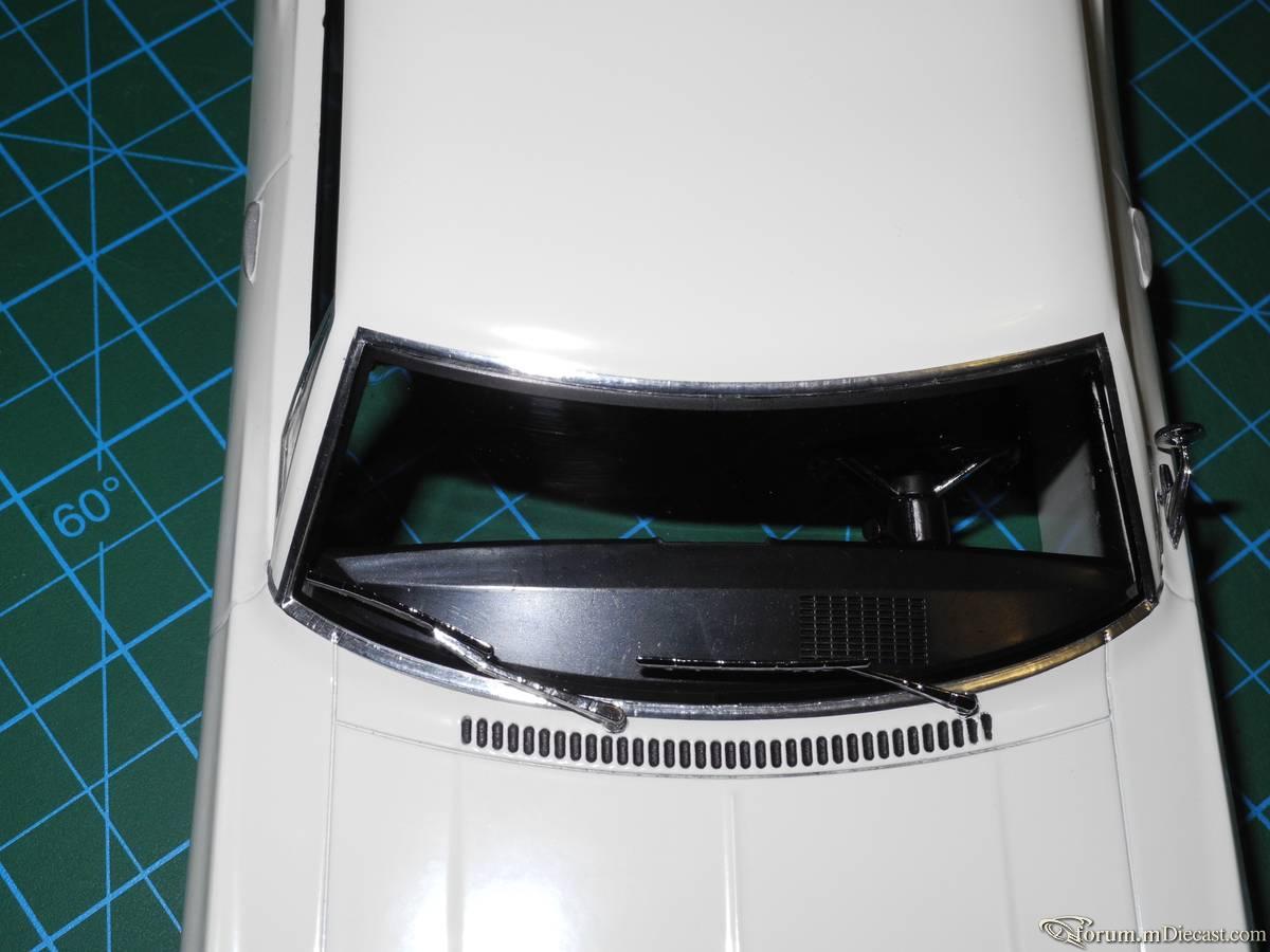

сделал нормальные оконные молдинги.пока только ветровое и заднее. боковые в последнюю очередь. для сравнения - заднее окно "до" и "после"
Прикрепленное изображение: DSCN9351.JPGПрикрепленное изображение: DSCN9352.JPGПрикрепленное изображение: DSCN9356.JPG
как вам такой вариант? ))) видел подобное решение на купе, но и на седане неплохо смотрится. вот только подобрать цвет и молдинга кусок найти сложновато...
Прикрепленное изображение: DSCN9358.JPG

кстати, еще вопрос: в сети есть фото машин как с молдингами вокруг колесных арок, так и без них. имеет смысл делать или нет?
#16 Пользователь офлайн   Malahit
  • Группа: Aвтомобилист
  • Сообщений: 1 846
  • Регистрация: 30-Ноябрь 07
  • Member: 5197
  • Город:Москва
Отправлено 14 Ноябрь 2014 - 04:40
Слава, много хрома не бывает, так что лучше сделать, с ними наряднее. А вообще с замиранием смотрю за процессом ибо у самого на многие модели руки чешутся, но опыта не хватает.
