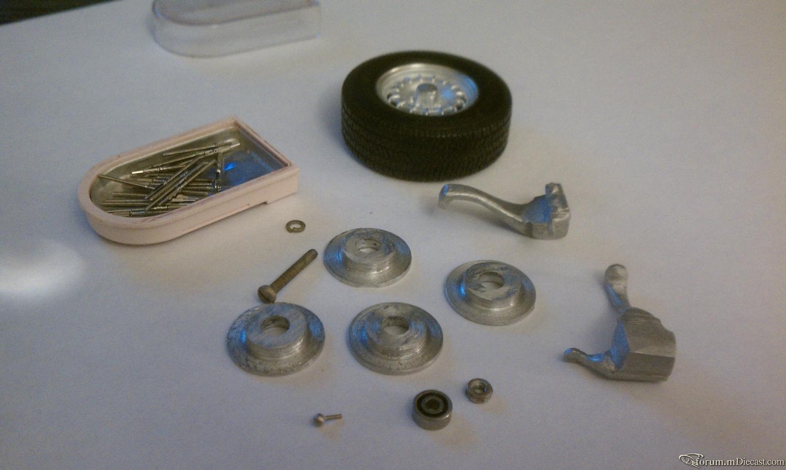

Отправлено 12 Апрель 2017 - 07:29
audi спасибо!
Приветствую всех интересующихся моей поделкой Изображение
Хоть с начала недели меня все вокруг отвлекают и дёргают по всяким разным неотложным делам,
я всё же стараюсь урвать немного времени на проект.

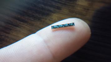

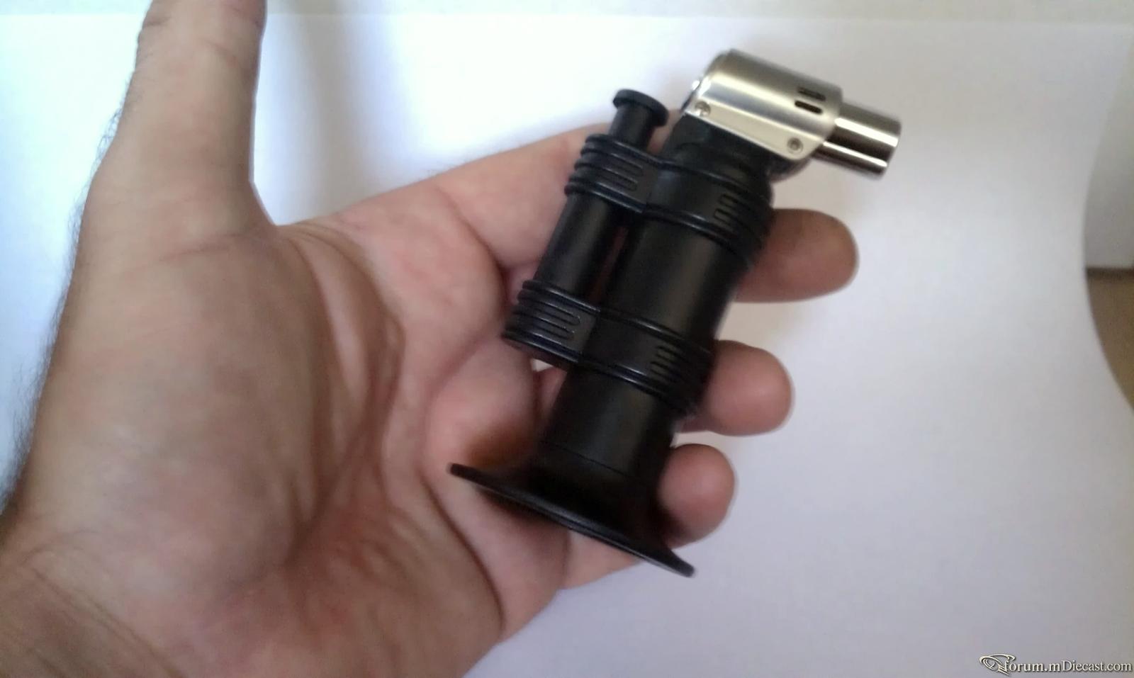

Сегодня сделал хоть и немного, но очень важное дело для понимания как дальше строить ходовую часть
что бы колёса стояли на своём месте по ширине. А именно просверлил отверстия в тормозных дисках и
нарезал резьбу м1. Скажу что сверлить мизерные отверстия, особенно в металле не самое любимое моё занятие.
Зато теперь можно тормозные диски прикрутить к колёсам и мерить до посинения Изображение
На фото мой инструмент для нарезки микро резьб. Ну и собственно сами тормозные диски уже с отверстиями.
Шлифовать их и красить центры буду уже по ходу сборки модели. То же касается и колёсных дисков.
Прикрепленное изображение: 0412171655c.jpg Прикрепленное изображение: 0412171618a.jpg
И на ладони. В диск вкручен заводной вал от механизма наручных часов.
Прикрепленное изображение: 0412171655a.jpg
