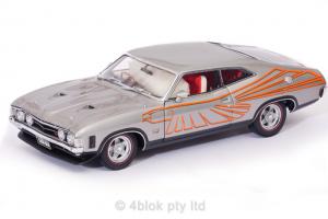

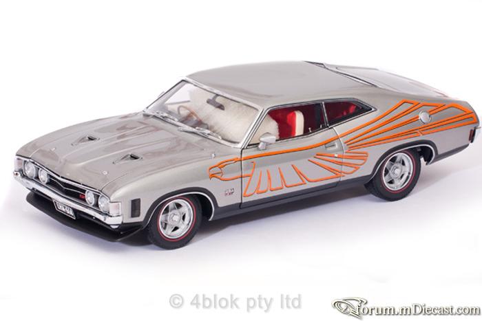

Комрады, кто-нибудь разбирал данную модель? Очень нужно попасть в салон!
есть 4 винта в колесных арках. открутил, но днище с места не двигается. как его снять???

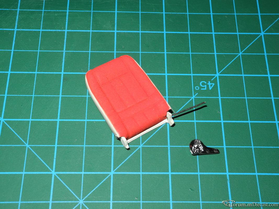

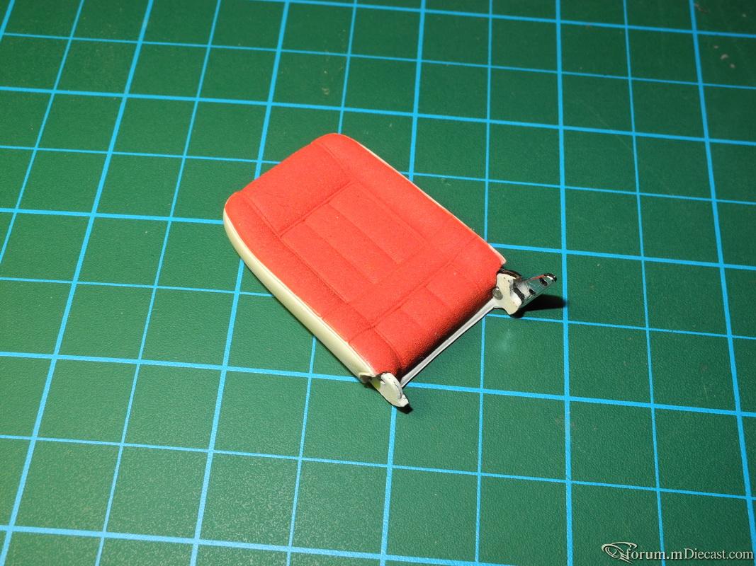

а суть проблемы вот в чем: отвалилась спинка водительского кресла. начал ставить на место - оказалось, сломался штырь на левом креплении. высверлил отверстие, вклеил новый. начал вставлять спинку - от усилия отвалилось все крепление, кторое тоже держалось на двух штырьках. и они оба сломались.... думал снять днище - но решил не рисковать, оставил как есть. нужно было переспать с этой мыслью, и решение придет само!
так и оказалось. я решил объединить крепеж со спинкой, используя булавку с плоской шляпкой. а потом крепеж приклеить к подушке кресла. последняя процедура оказалась самой сложной. получилось раза с 6-го. но зато все на месте и функционал сохранен!
надеюсь по фото будет понятно.
