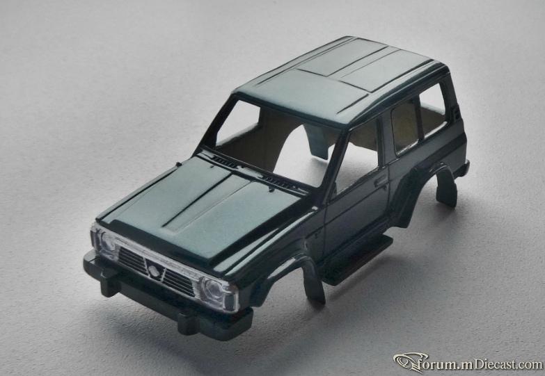

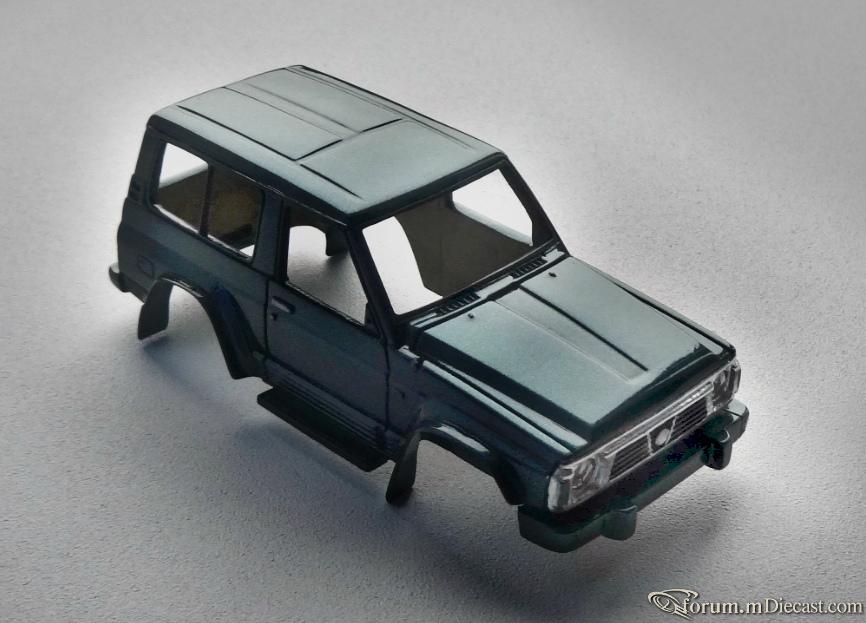

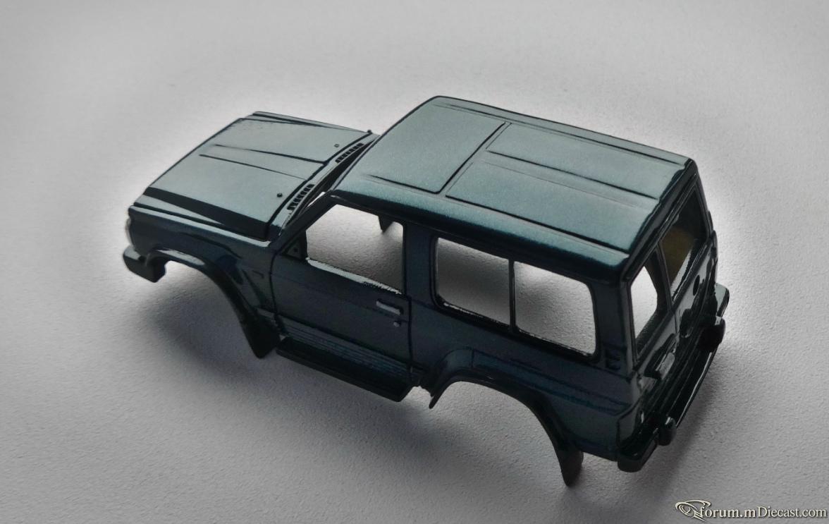

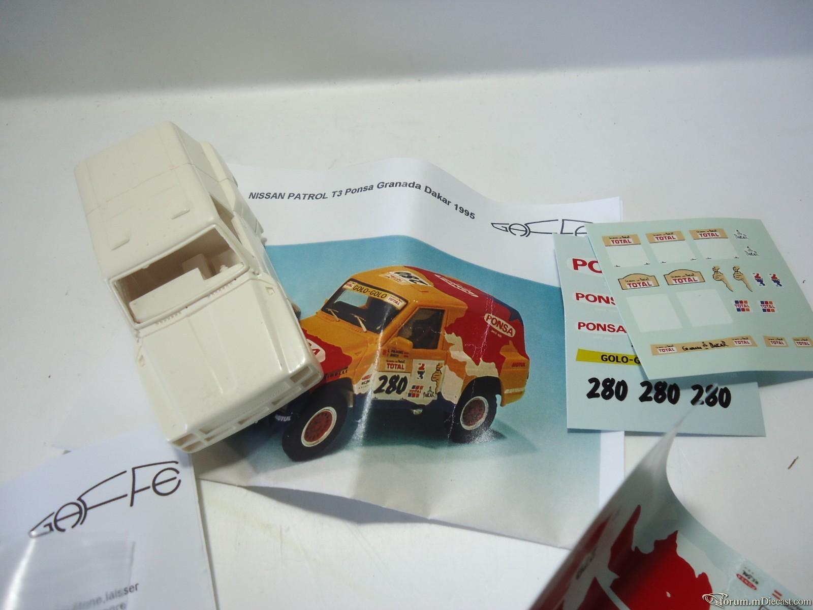

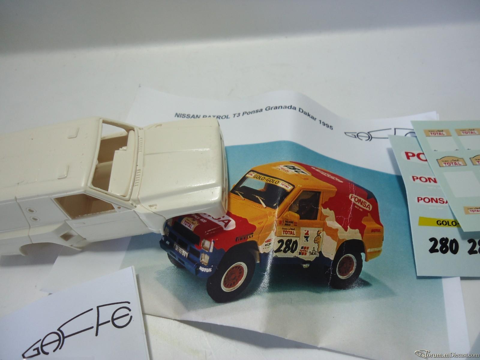

И так, мастер найден... и набор передан на сборку - к сожалению ход работы не увидим - промежуточные фотографии он не делает....(
вот исходник:
Прикрепленное изображение: $T2eC16N,!ysE9sy0hYpWBRcB(s(VLg~~60_57.JPG Прикрепленное изображение: $T2eC16R,!ysE9sy0iIU4BRcB(tPsIw~~60_57.JPG Прикрепленное изображение: $T2eC16N,!yUE9s6NDMc9BRcB(ssZsQ~~60_57.JPG Прикрепленное изображение: $T2eC16V,!)0E9s37GGnLBRcB(z01N!~~60_57.JPG
должен получиться гражданский (без заборной живописи) с вырезанными задними окнами и соответственно - с вклеенными стеклами - ждем результатов:

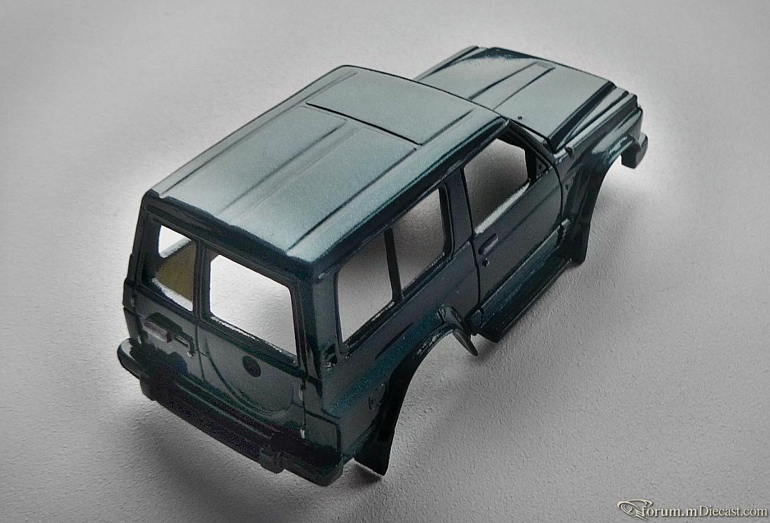

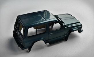

И так, ожидание - удел терпеливых, а я ОКАЗЫВАЕТСЯ - открыл для себя - таковым не являюсь..... И как следствие, на ебее увидел похожий кит - но от др. производителя с уже покрашенным кузовом - не удержался и добрые люди выдернули мне его от-туда...
пока жду GEFFE - попробую собрать самостоятельно кит от JPS - и так, он выглядит вот - так: - и еще куча металлолома всякой мелочевки.....)))
Прикрепленное изображение: рнш.jpg Прикрепленное изображение: рншшш.jpg Прикрепленное изображение: рншшшш.jpg

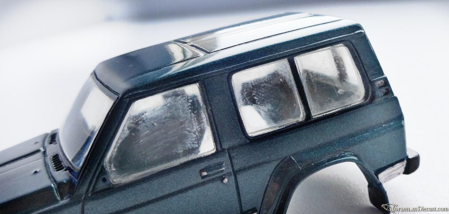

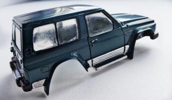

И, так - сборщик с меня фиговый.... при вклеивании стекол (блистерной пленки) стекла (пленка) помутнела :sad: что делать, как спасти положение и не угробить модель?!

Просмотр сообщенияAleksey (27 Ноябрь 2014 - 04:55 ) писал:
Вариант А-сначала анти клей а потом пройтись полировочной пастой.
Вариант Б-сделать новые стекла и вклеить их на ПВА и тогда точно не будет белого налета от супер клея.

Как Влад сказал выше, антиклей - но не факт, что поможет.
Еще, мастер с Украины давненько рекомендовал ДИМЕКСИД - продается в аптеке, он не агрессивен к краске и такие следы убирает. На ватную палочку и аккуратно стирать, монотонно.
С уважением, Павел.

Просмотр сообщенияPavel013 (28 Ноябрь 2014 - 02:31 ) писал:
Нифига - не получилось....((( агресивный налет убрался - зато осталась равномерно мутный блистер....((( наверное буду выдавливать блистер и вытачивать стекла из специального пластика - благо здесь этого добра навалом.... как говорил Влад по варианту Б.....
небольшое уточнение по поводу димексида: он взаимодействует с акрилом, будь то акриловое стекло или краска. Другими словами, акриловая краска и стекло при контакте с ним растворяются и мутнеют. Так что с димексидом нужно быть осторожней.

Просмотр сообщенияpirs (01 Декабрь 2014 - 14:00 ) писал:
Уже - поздно.... краска осталась в норме, а вот стекла из блистерной пленки стали мутными....((((((

Просмотр сообщенияAleksey (02 Декабрь 2014 - 11:38 ) писал:
Ну на самом деле ничего страшного, просто теперь нужна полировка
Когда-то брал в строительном отделе насадку на круг для полировки стекла, так вот, она тканевая (точнее какой-то ворс) полирует прозрачный пластик практически без добавления полиролей. Полировал помутневшие после клея стекла у модели, прозрачность восстановил на 95%, еще 5% съела моя лень (устал, и забросил это дело)
Сообщение отредактировал pirs: 02 Декабрь 2014 - 11:57

Просмотр сообщенияpirs (02 Декабрь 2014 - 11:54 ) писал:
просто отполировать не получилось - мутность так и осталась.... как буд-то сам блистер структуру поменял......(
а место - такое, что кругами не подлезешь.... да и потереть тоже сложновато - подступится....
