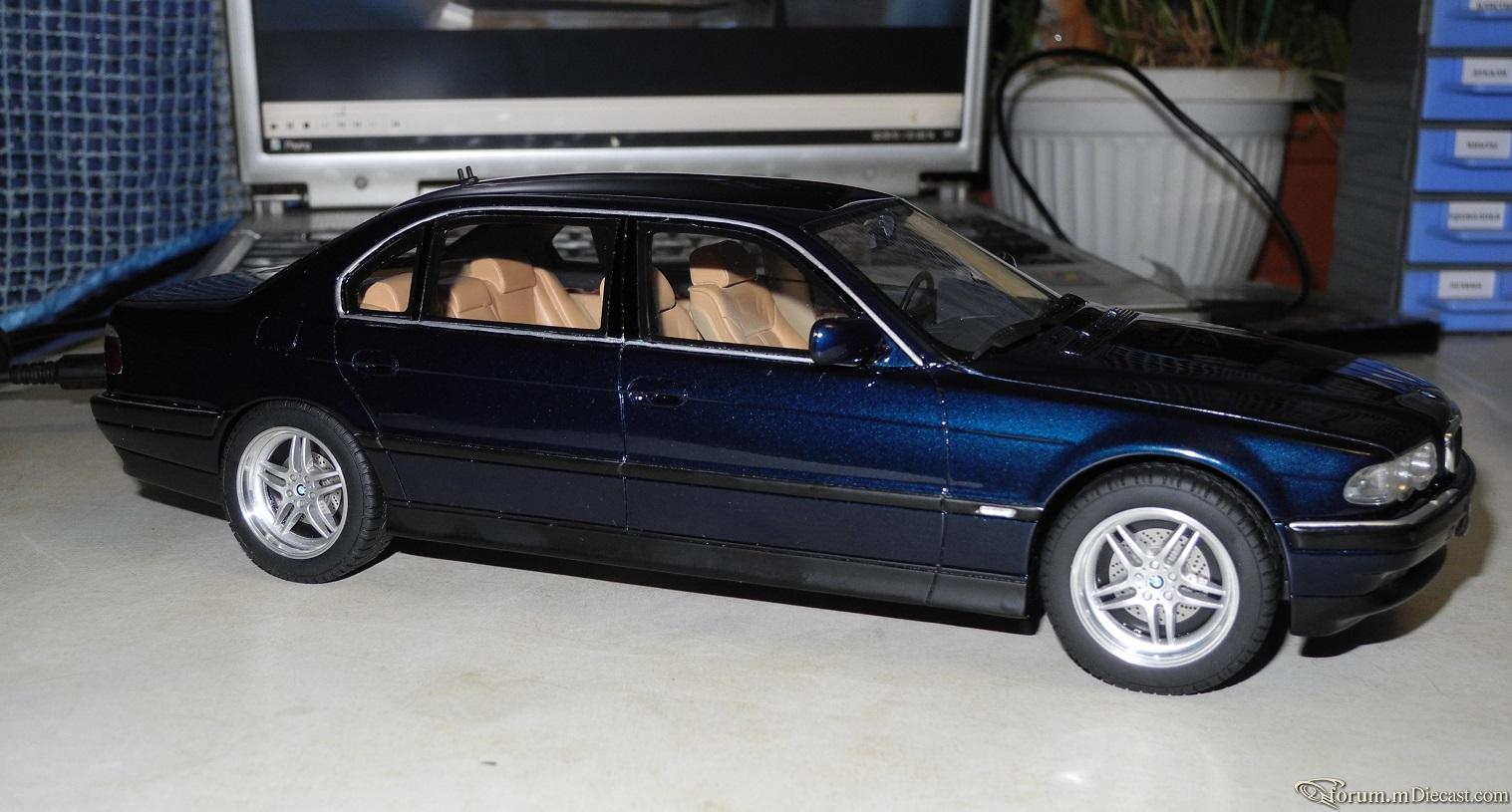

Отправлено 26 Март 2014 - 03:07

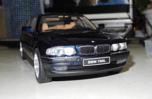

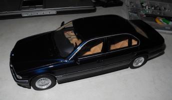

Некоторое время назад стал и я счастливым обладателем этой модели. К самой модели претензий практически нет (разве что сборка и покраска слабее, чем у Е34 и Е39). Но колеса просто мрак! живьем смотрятся еще хуже, чем на фото. Было принято решение заменить. Тому послужила работа RaiDou и наш коллега Тарас. Купили мы с ним у Ули Новака 2 комплекта дисков и вчера я наконец-то их посатвил. Но, все по порядку.
Вот стоковая модель
Прикрепленное изображение: DSCN6172.JPG

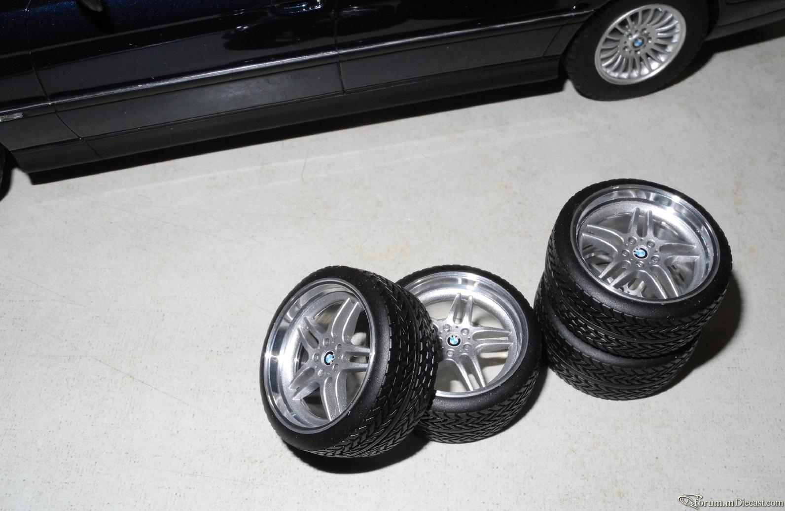

а вот купленные диски. Купил готовые, т.е. покрашенные с логотипом.
Прикрепленное изображение: DSCN6173.JPG
Разбирается модель просто: открутил 2 винта, снял днище, достал колеса на осях. Диски с осей снимаются с небольшим усилием.
Теперь прикидываем.
Прикрепленное изображение: DSCN6175.JPG
Опа!!! А резина-то совсем никуда не годится - слишком маленький профиль! ставим стоковую резину - и все ОК!
Прикрепленное изображение: DSCN6176.JPGПрикрепленное изображение: DSCN6177.JPG

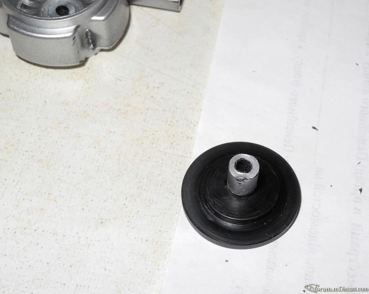

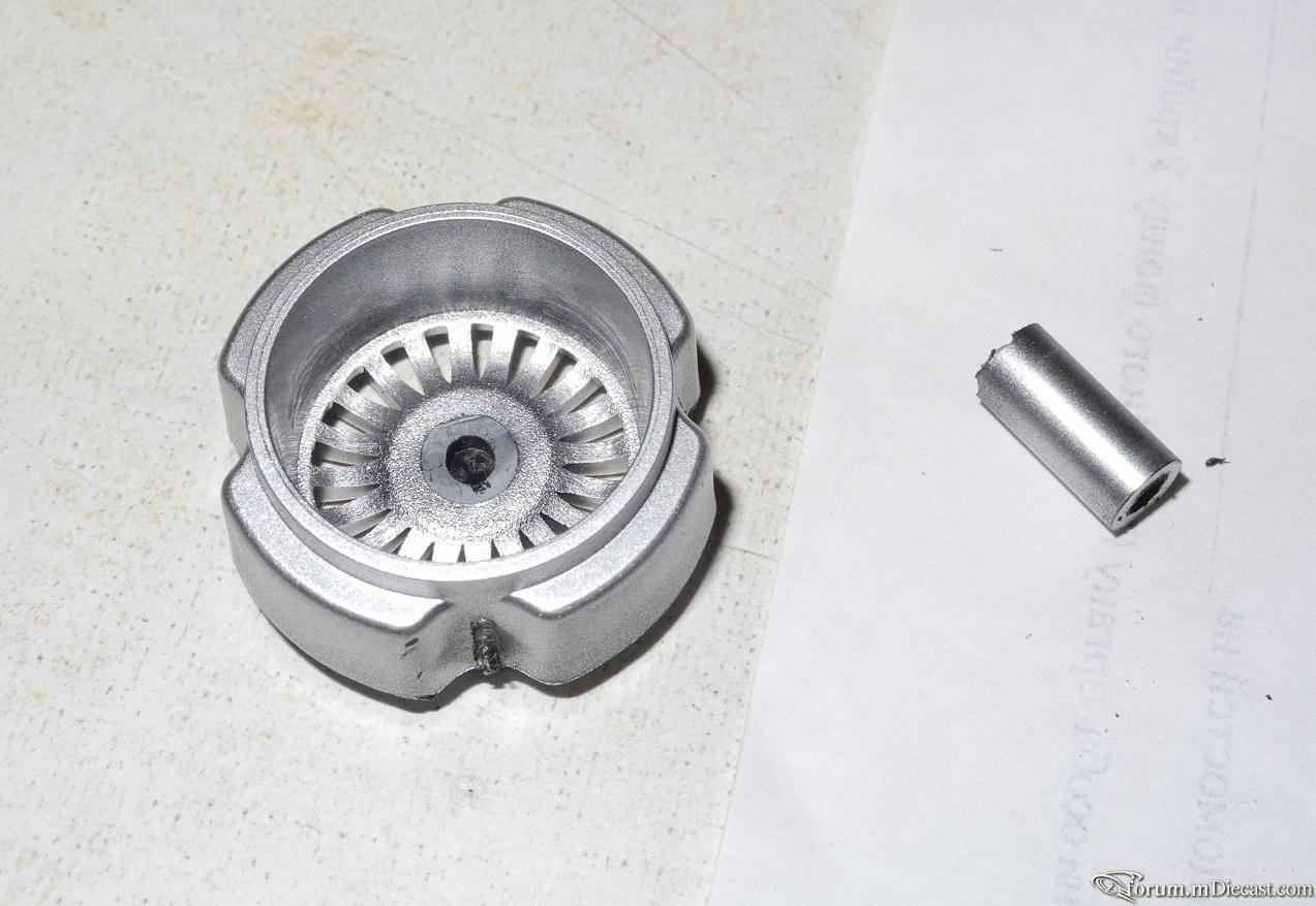

Чтобы закрепить диски на оси понадобится трубка. Я использовал ее со стоковых дисков. Вставил внутрь круглый надфиль и аккуратно нажал - ломается у основания.
Прикрепленное изображение: DSCN6178.JPG
берем заглушки из набора новых дисков, высверливаем отверстие и вставляем трубку. Самое главное - попасть ровно по центру!!! диаметр отверстия - 6 мм, трубка садится очень плотно!
Прикрепленное изображение: DSCN6179.JPG

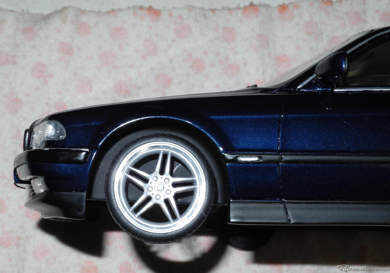

Процесс установки новых дисков: сажаем трубки на ось (подгоняем по ширине по месту установки), клеим черные заглушки, клеим на них тормозные диски (из набора от Тремонии), клеим сам диск, клеим наружную звездочку.
Результат:
Прикрепленное изображение: DSCN6180.JPG
Еще зачернил ноздри, а то сильно блестели )))
Прикрепленное изображение: DSCN6181.JPG
осталось чуть подкорректировать переднюю оптику - и красота!

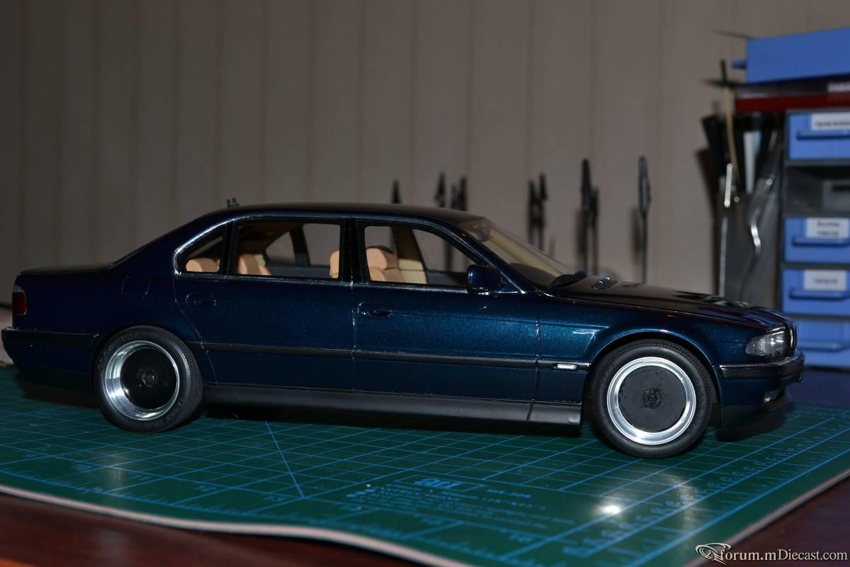

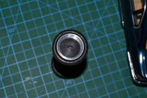

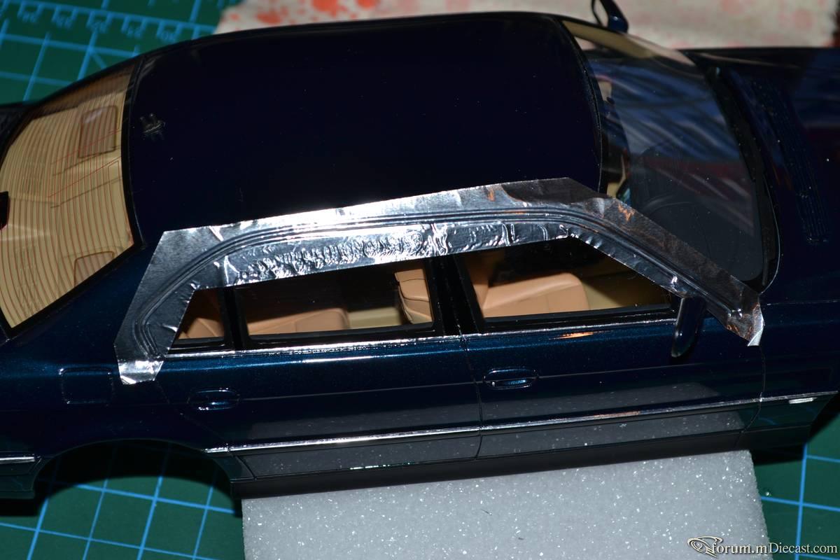

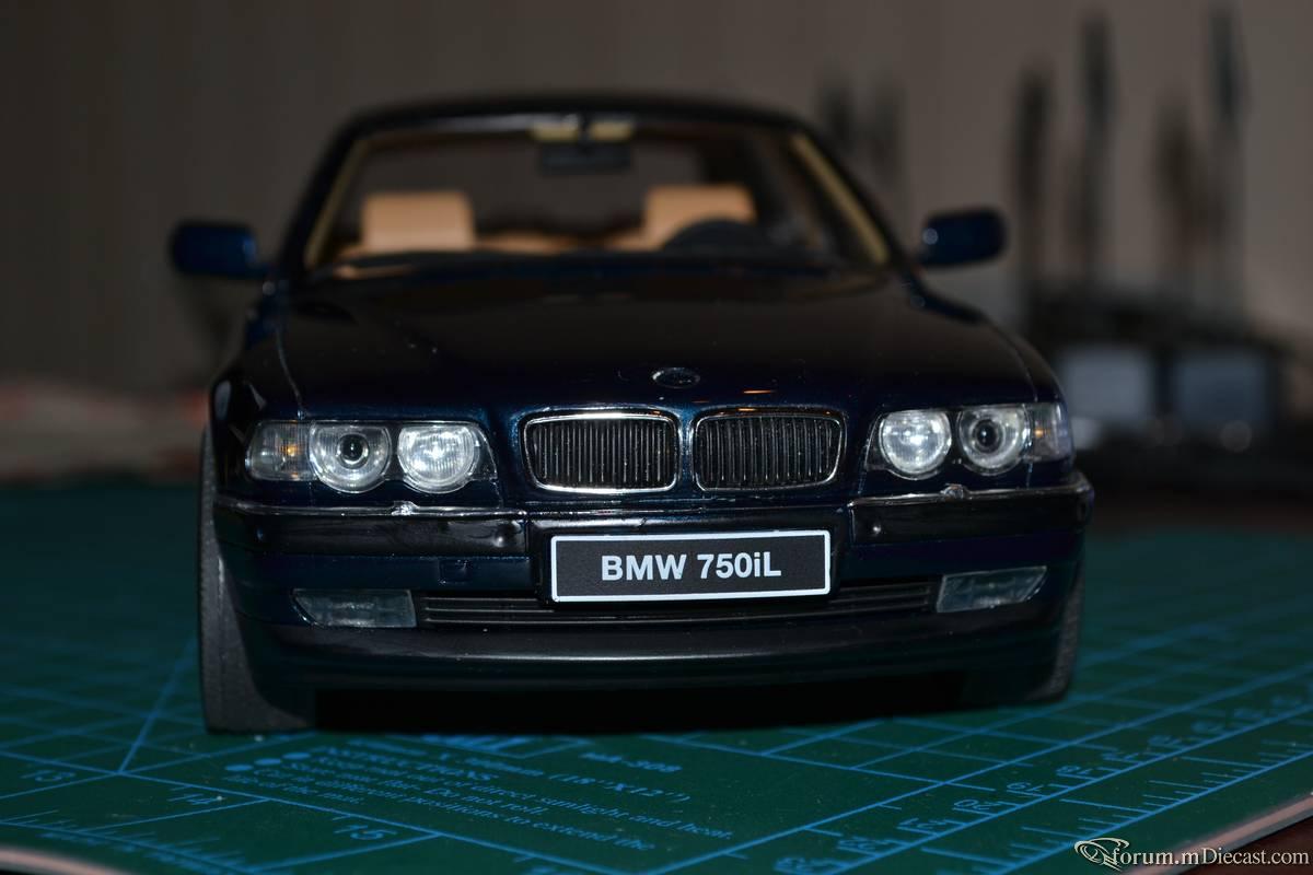

Отправлено 02 Март 2015 - 02:01

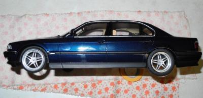

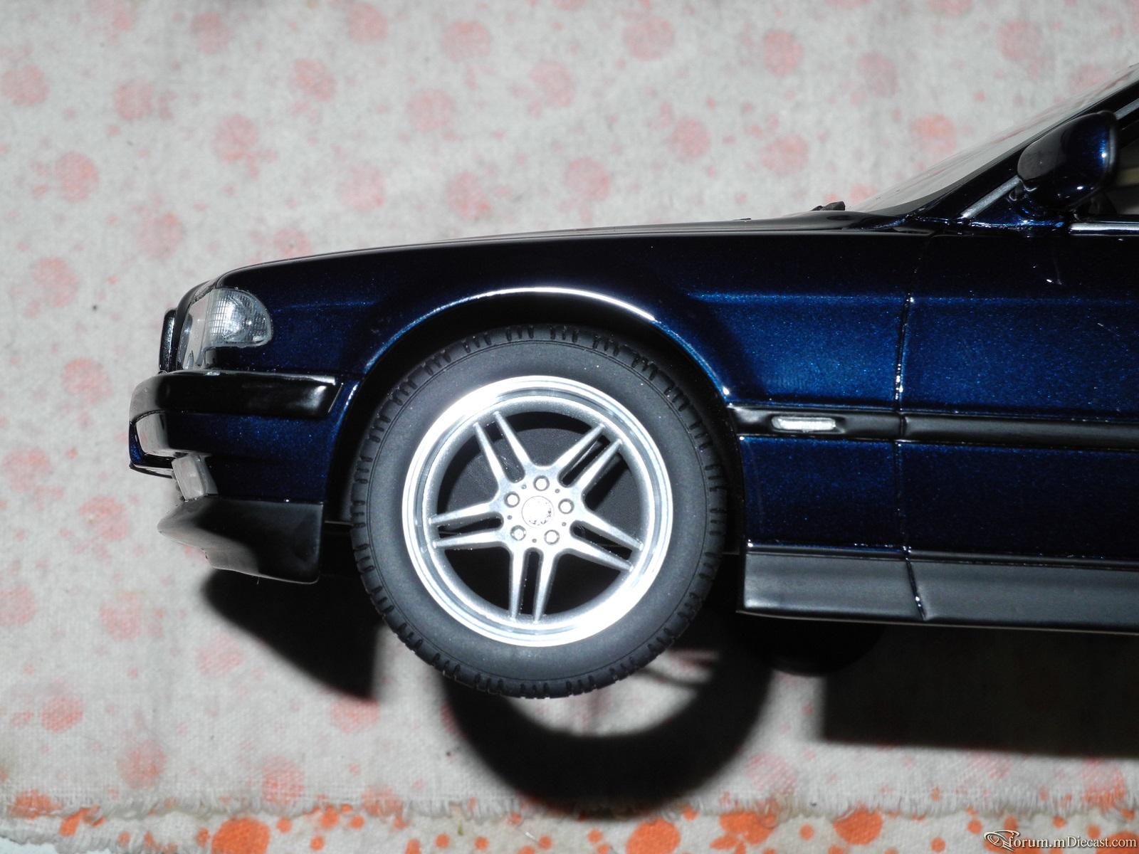

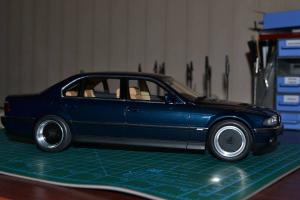

Вернулся я к этой модели. Вернулся по двум причинам: во-первых, не получил я эстетического удовлетворения от переделки (резина тракторная, тормозные диски не те, суппортов нет), а во-вторых, перфорированные тормозные диски мне понадобились для нового проекта. Решено!!!
Колеса на удивление разобрались просто, не смотря на суперклей!!! Резину подобрал другую, с более низким профилем. Попутно чуть занизил передок, буквально на 1-1,5 мм.
Прикрепленное изображение: DSC_0179.JPGПрикрепленное изображение: DSC_0180.JPG

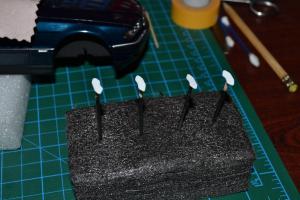

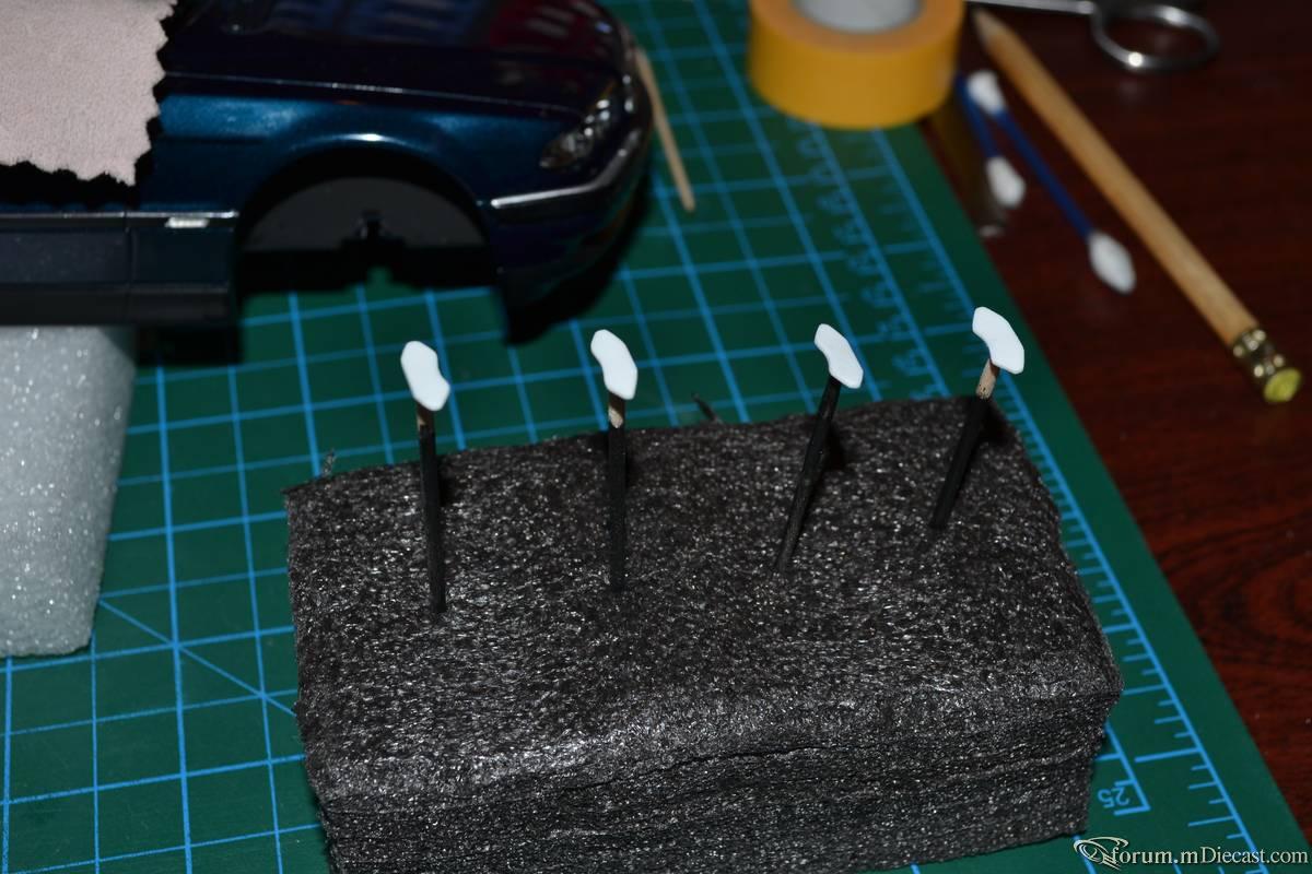

Тормозные диски сделал из алюминиевой части от дискеты 3,5. суппорта из полистирола
Прикрепленное изображение: DSC_0171.JPG

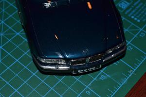

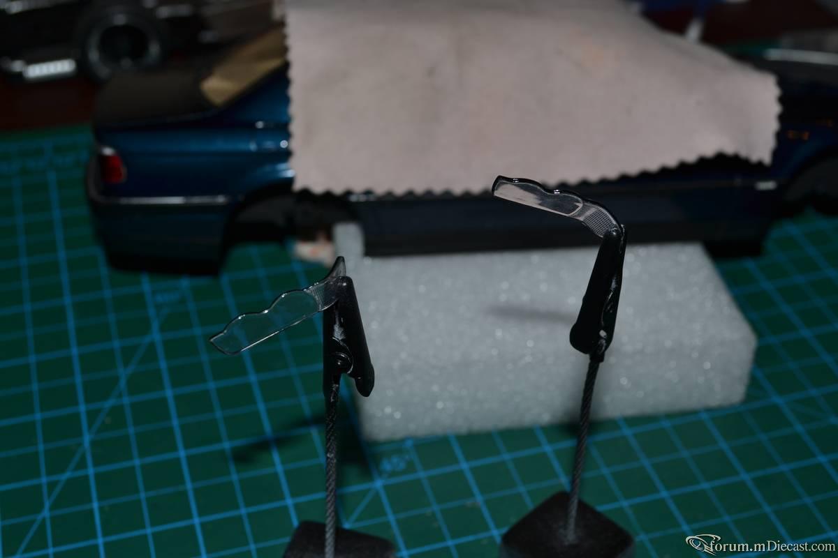

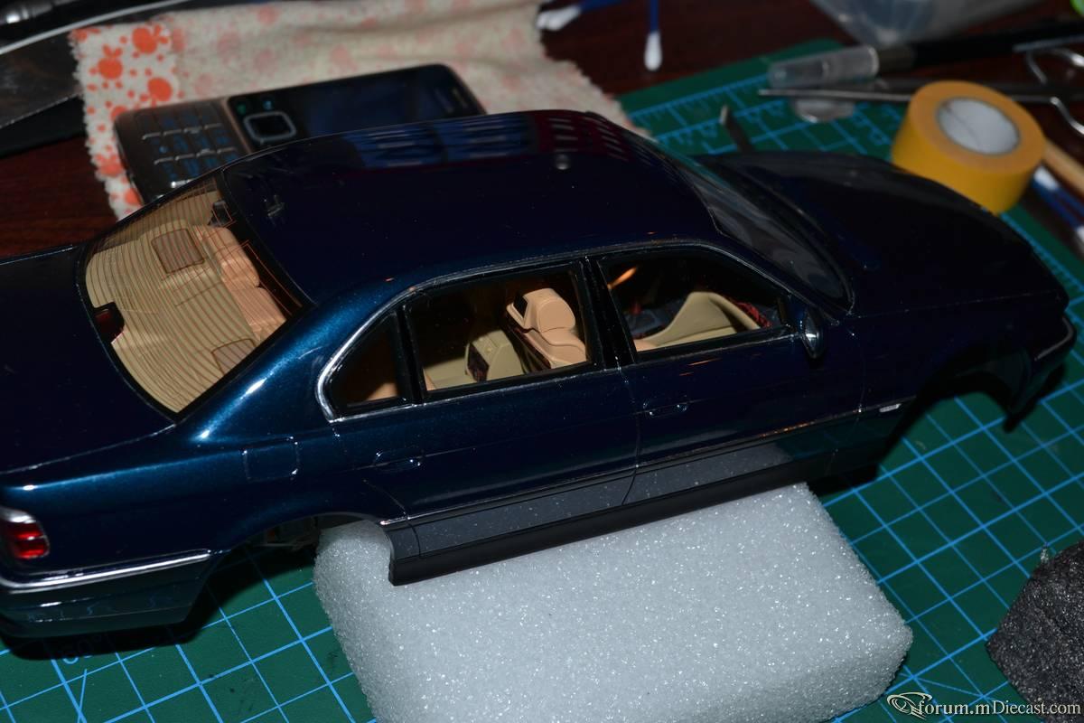

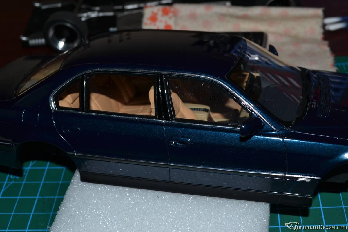

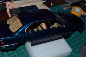

Снял стекла фар, убрал следы клея, зашкурил и отполировал. торец покрасил черной краской, чтобы он не просматривался.
Прикрепленное изображение: DSC_0170.JPGПрикрепленное изображение: DSC_0181.JPG

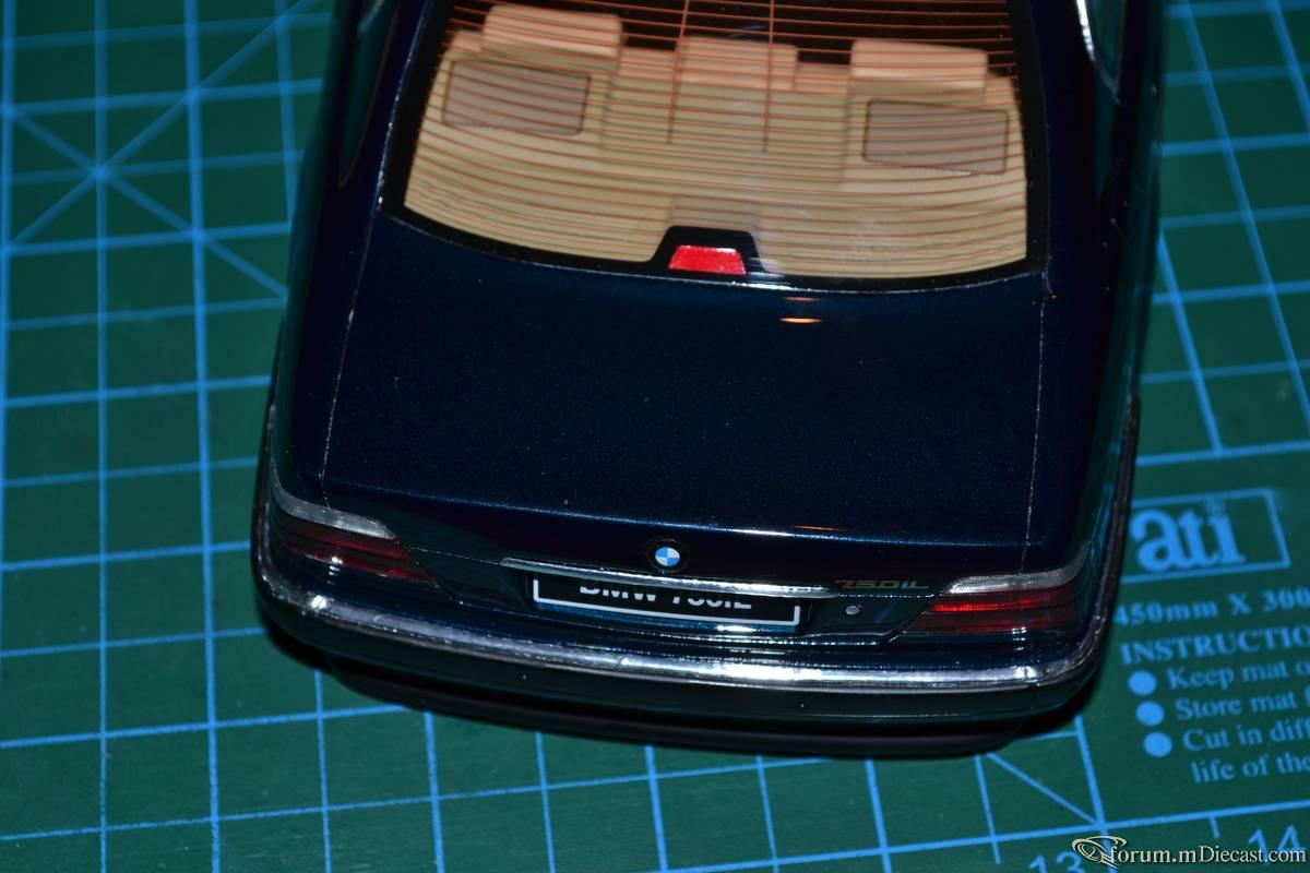

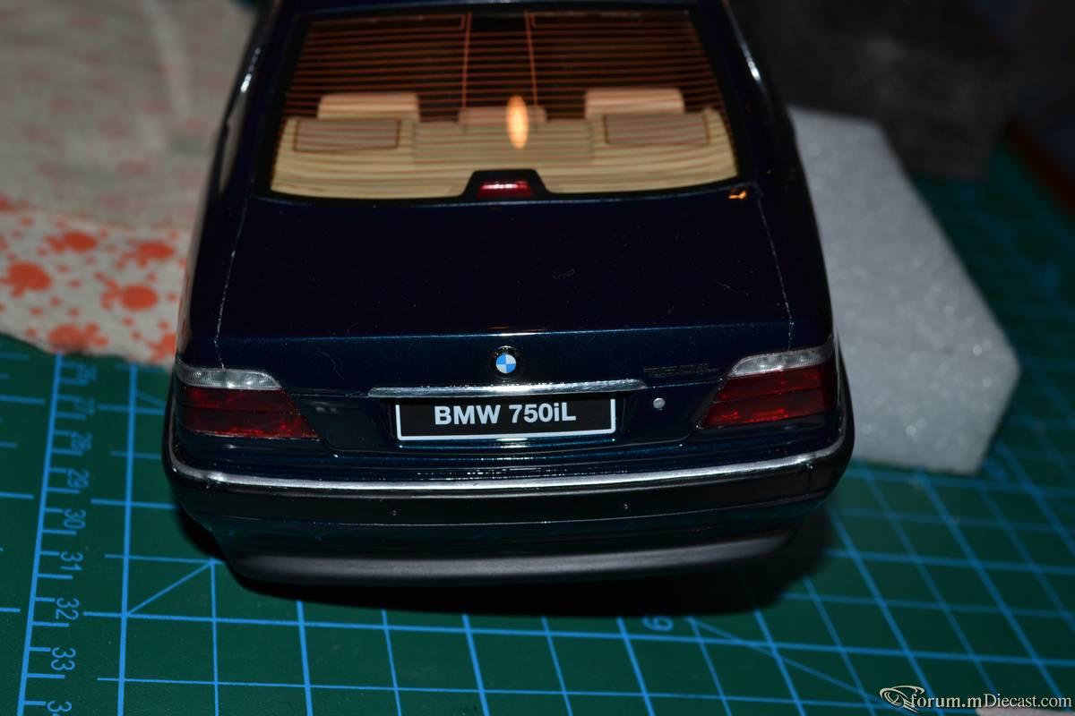

Все молдинги (двери, боковые окна, бампера, крышка багажника) сделал из фольги.
Прикрепленное изображение: DSC_0166.JPGПрикрепленное изображение: DSC_0172.JPG
Прикрепленное изображение: DSC_0173.JPGПрикрепленное изображение: DSC_0174.JPG
Прикрепленное изображение: DSC_0177.JPGПрикрепленное изображение: DSC_0176.JPG
А вообще - это самая похабно собранная и покрашенная модель ОТТО. как будто это делали или слепые или грудные дети. куча подтеков клея, облезшего лака, непрокрасов, мазков кисточкой, окна недоклеены... лого на капоте отклеилась и похерилась. заменю. к машине постоянно липнет пыль, ворса, мусор... хоть антистатиком брызгай. но я не сдамся, скоро все будет красиво )))
3

Отправлено 02 Март 2015 - 03:40
На самом деле у тебя хорошо получилось! Изображение Изображение
Модель то стала визуально лучше восприниматься.
А на что ты клеишь фольгу, какой именно клей, производитель, марка?
И чем его наносишь?
И ещё, чтобы фольга, а я так понимаю, что она алюминиевая, не тускнела со временем, ты её лаком сверху покрываешь?
Изображение ДМИТРИЙ
#20 Пользователь офлайн   Fox
  • Группа: Aвтомобилист
  • Сообщений: 8 470
  • Регистрация: 02-Август 06
  • Member: 455
  • Город:Донецк
Отправлено 02 Март 2015 - 04:10
это фольгированный скотч, т.е. он клеится сам. сверху ничем не покрываю. за несколько лет на предыдущих моделях ничего не помутнело.
спасибо за оценку!!!
