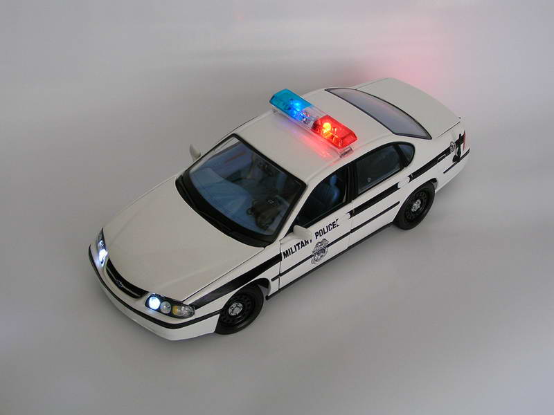

Модель-донор - Chevrolet Impala US Army Military Police от Maisto. Идея была сделать поочередно мигающими передние и задние фары и мигалку. Первым делом нашли схему, которая позволяет светодиодам поочередно мигать, и купили необходимые детали. Машину разобрали. Вся светотехника на Маисто крепится просто: пластиковые "хоботки" просто распаяны изнутри. Сначала выпаяли мигалку,
разобрали, проделали 2 отверстия под светодиоды (кстати, все светодиоды на 3V). Сделали 2 отверстия в крыше и установили мигалку на штатное место, а контакты вывели внутрь салона через проделанные отверстия. промежуток между мигалкой и крышей был закрыт кусочками белой "кабельной" изоляции.

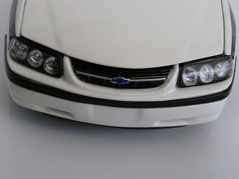

Вторым шагом были фары. Начали с простого - с задних. понадобилось всего лишь выпаять крепления и расширить отверстия для светодиодов. Светодиоды для фар были использованы меньшего калибра. Крепежные хвостики фар пришлось откусить а сами фары просто приклеить к корпусу.

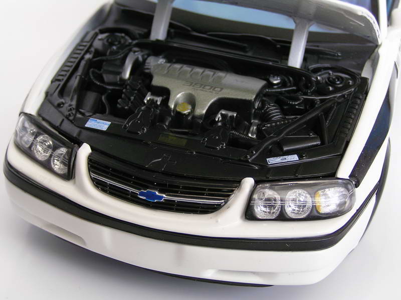

Далее взялись за передние фары. К сожалению у Маисто даже светотехника на некоторых экземплярах расположена несимметрично. Отверстия были проделаны разные: в фарах аккуратные дырочки, а в металле просто выемки. Фары поставлены на место, светодиоды вклееены.
Еще один нюанс! Так как светодиоды светят ярко, а зазоры у моделей бывают большие, то свет от них через все щели падает наружу. Это я видел где-то в инете. И чтобы этого избежать мы закрасили внутреннюю часть светодиодов черной краской.
Прикрепленные изображения

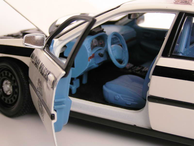

В процессе мой товарищ, с которым мы все это делали, собрал схему. Причем схему мы разделили на 2 части: кусочек, который управляет передними фарами разместили под капотом, а все остальное за задними сиденьями. Благо, места там достаточно. Провода для соединения всего этого использовались от "мертвой " мышки, т.к. они тоненькие и их легче спрятать. Провода от мигалки проложили по крыше и задним стойкам и заклеили белым непрозрачным скотчем. Снаружи их не видно. Все остальные проходят внутри между днищем и салонным модулем. Их, соответственно, тоже снаружи не видно.
В общем, визуально отличий от оригинала нет.

Ну и, собственно, результат!
еще есть небольшой видеоролик с плохим качеством, но суть дела передает :)
