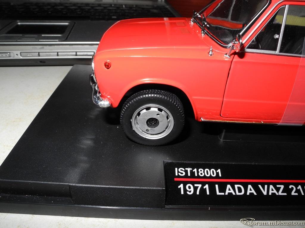

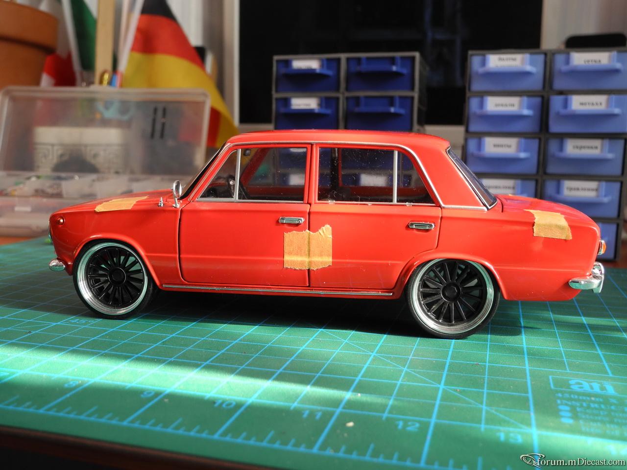

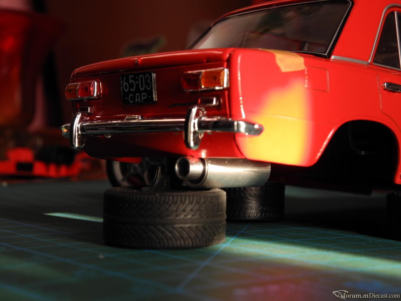

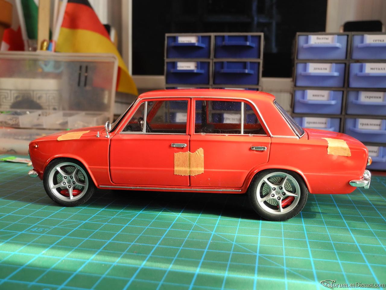

Без этой модели мне никак нельзя ))) Сначала в коллекции появилась ГАИшная, потом купил голубую лимитированную. Была задумка с ней повозиться. А потом наткнулся еще и на красную по хорошей цене. Купил, планировал поставить модные колеса и чуть облагородить. Но те колеса, что у меня были, оказались велики. Покупать новые по цене модели - смысл? В итоге решил максимально детализировать модель с исправлением и устранением неточностей. Естественно, насколько хватит моих умений и навыков.
Итак, стоковая модель вызывает нарекания по качеству сборки: криво приклеены фары, фонари, поворотники. Колеса хочется чуть поднять, посадить глубже, а колпаки "утопить" внутрь диска. В остальном все более-менее приемлемо.
Прикрепленное изображение: 001.jpgПрикрепленное изображение: 005.jpgПрикрепленное изображение: 006.jpg
Прикрепленное изображение: 002.jpgПрикрепленное изображение: 009.jpgПрикрепленное изображение: 007.jpg
Прикрепленное изображение: 008.jpg

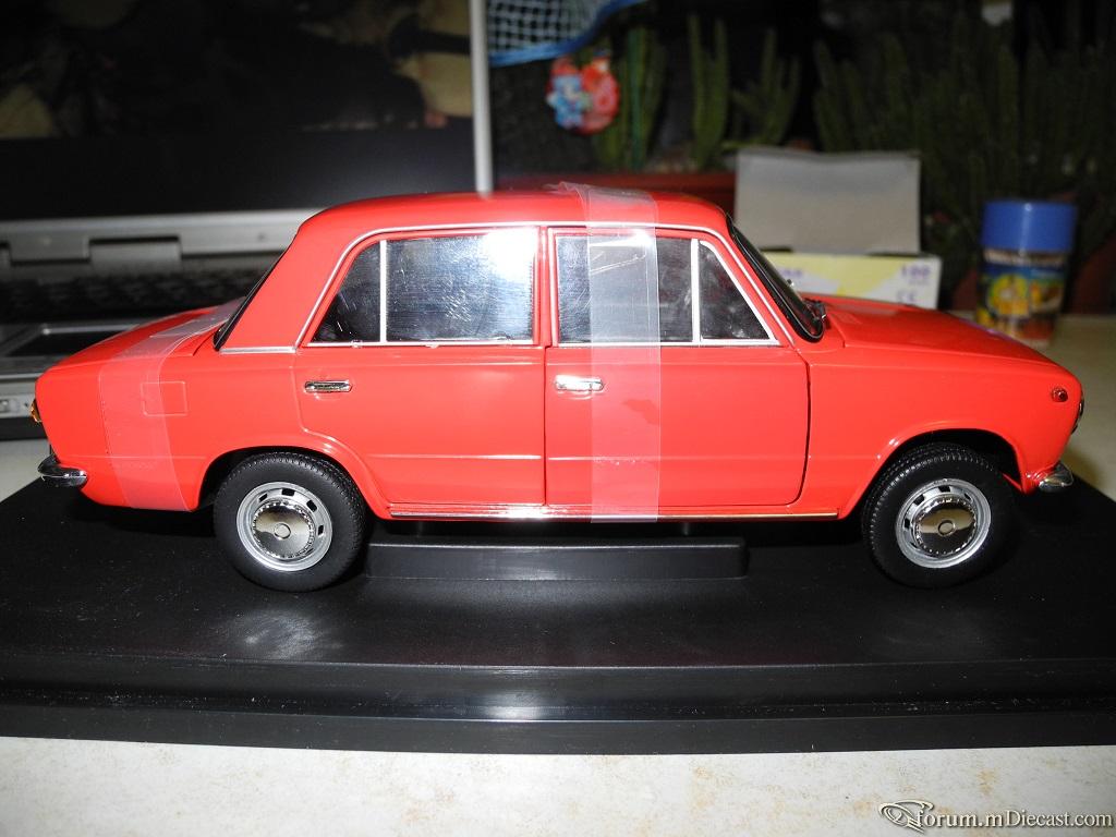

Одно колесо отвалилось. Ну и ладно, все равно возиться с подвеской. Чтобы снять колеса, нужно аккуратно с внутренней стороны диска надавить на 2 крепления колпака, пока он не снимется, а потом открутить винт, держащий диск. К сожалению, диск под колпаком довольно убогий... и такой же точно в багажнике. Без колпака совершенно не смотрится ((
Прикрепленное изображение: 003.jpgПрикрепленное изображение: 004.jpg
без резины - чем не катамаран? )))
Прикрепленное изображение: DSCN5975.JPG

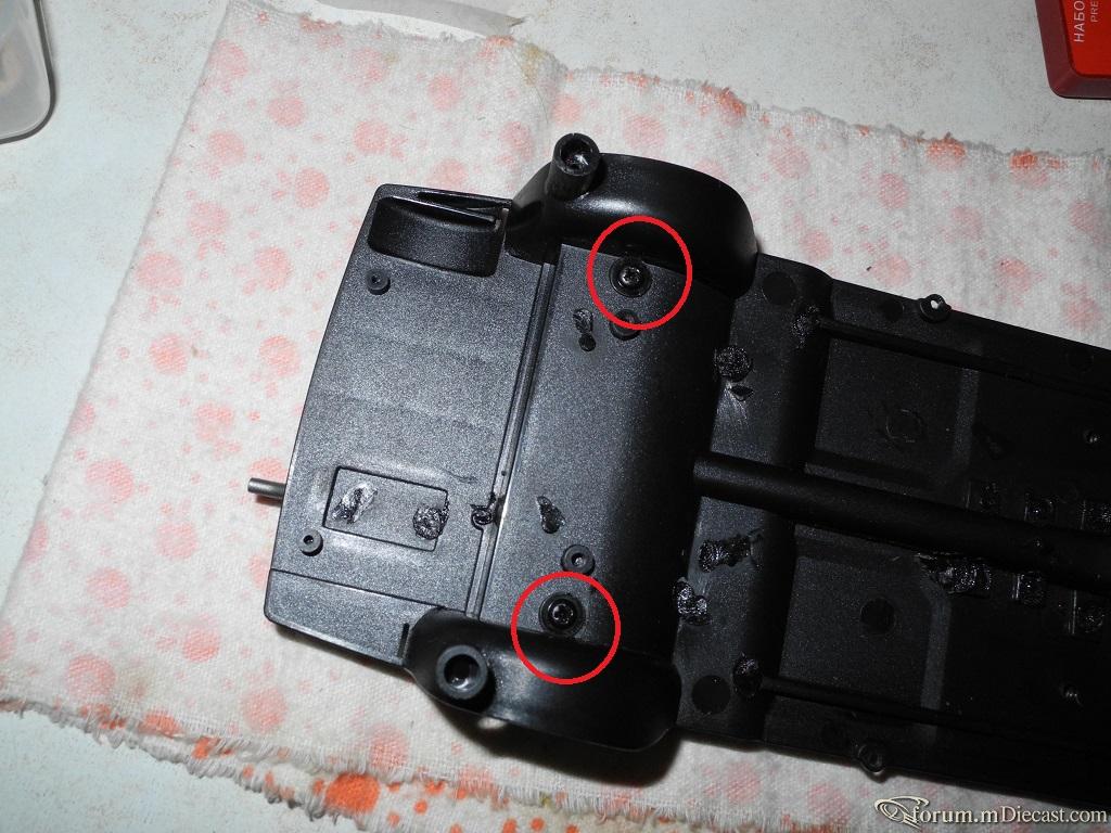

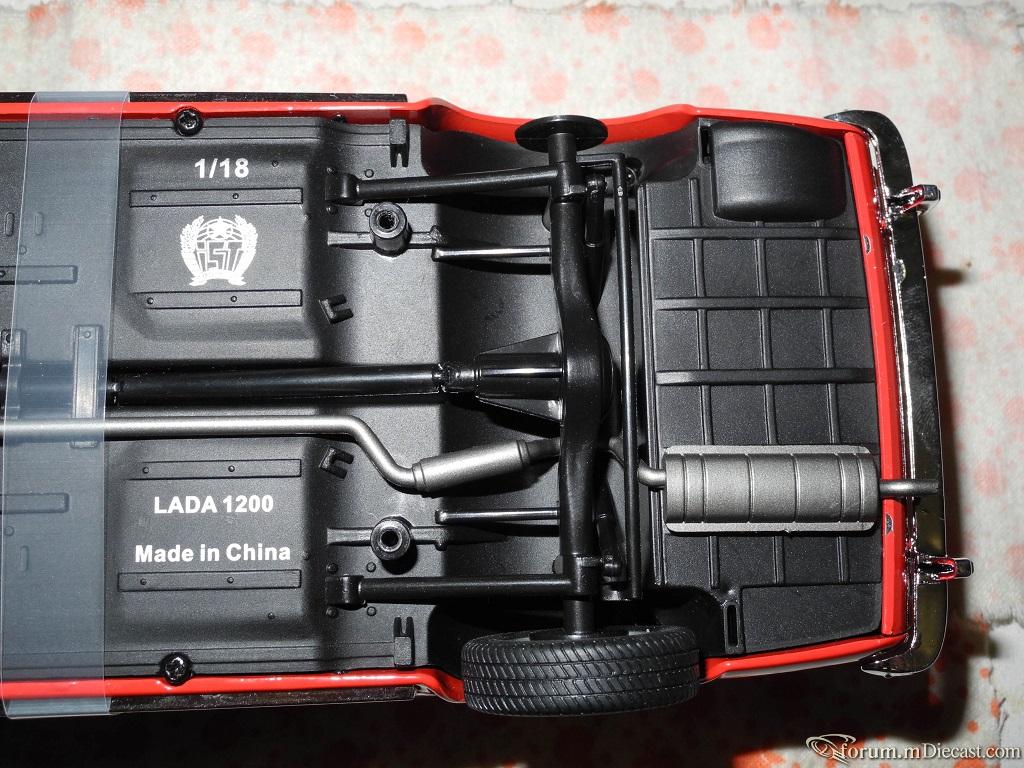

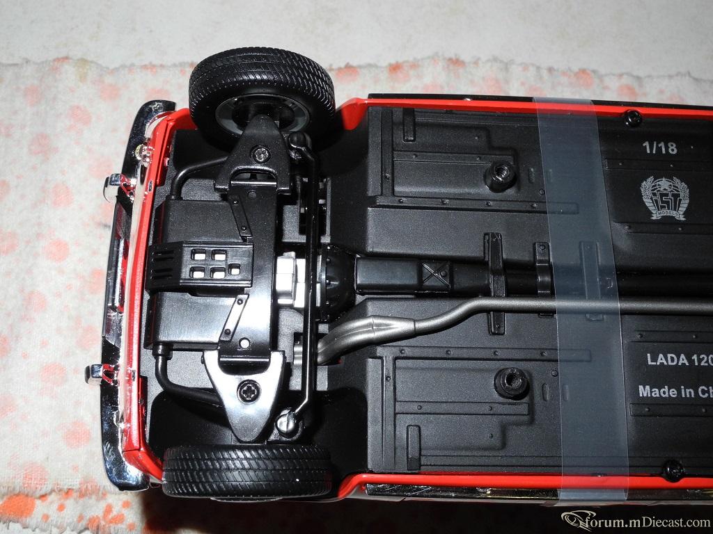

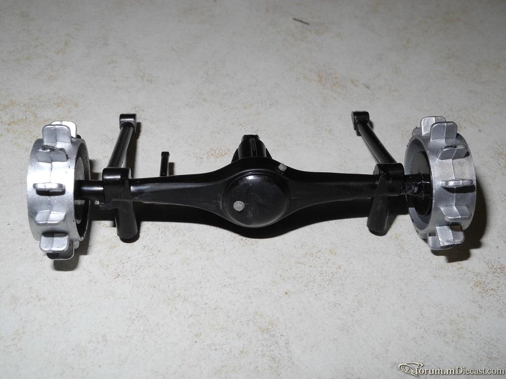

Разбирается модель легко: 6 винтов (по 2 спереди, по бокам и сзади) и снимаем днище. Кузов пока не трогаю, буду заниматься с днищем, подвеской и выхлопной. Пространством багажника тоже позже займусь.
Прикрепленное изображение: 010.jpg

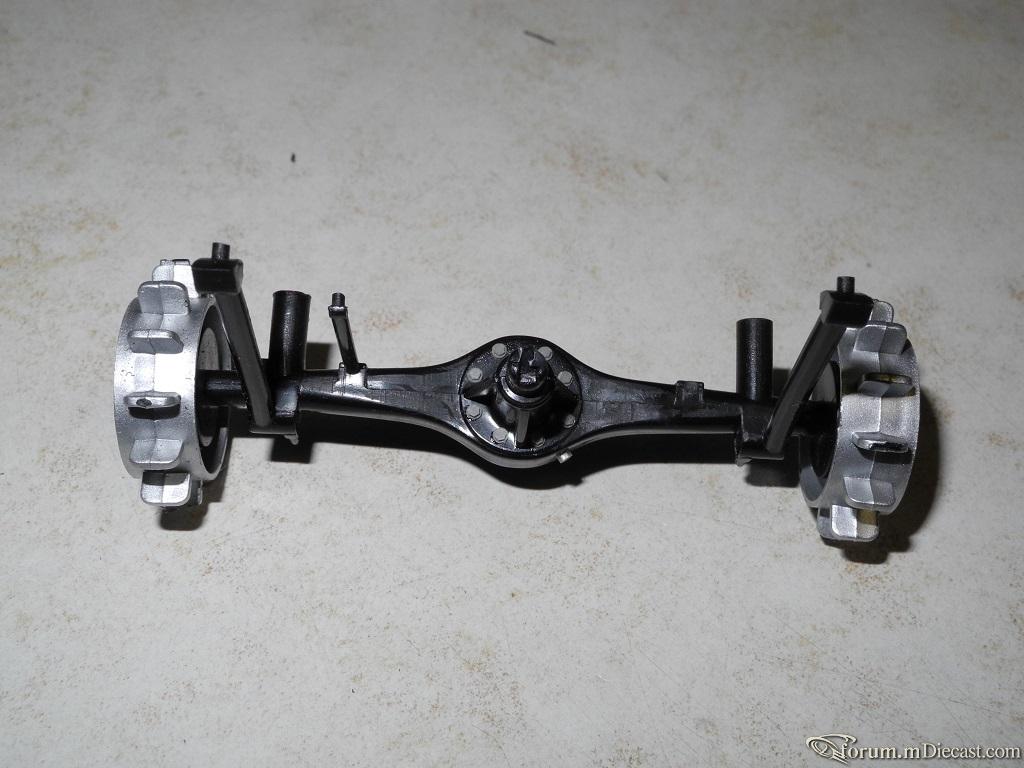

Задний мост держится на 2-х винтах
Прикрепленное изображение: DSCN5964.JPG

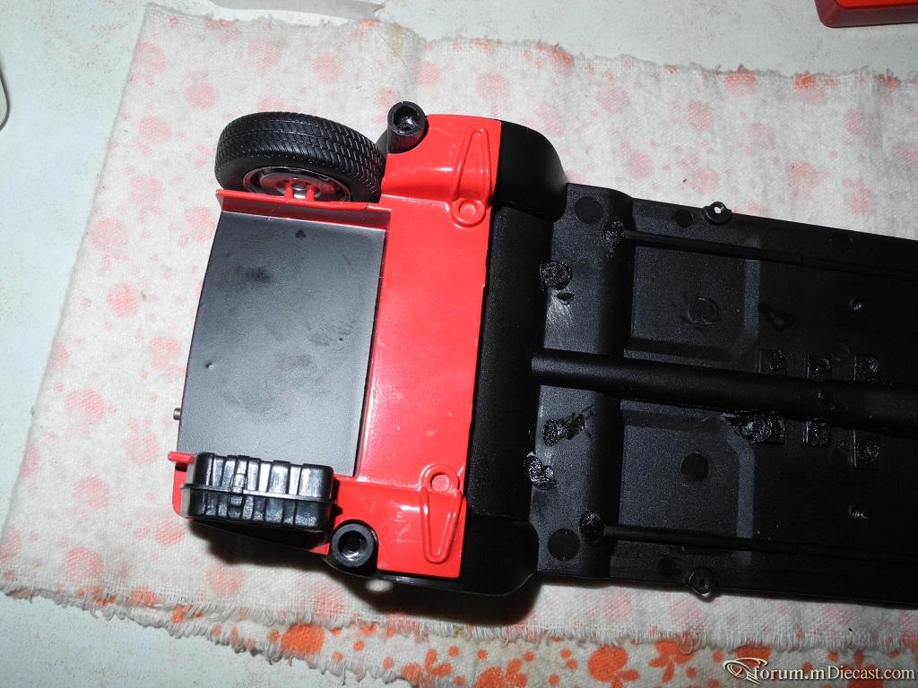

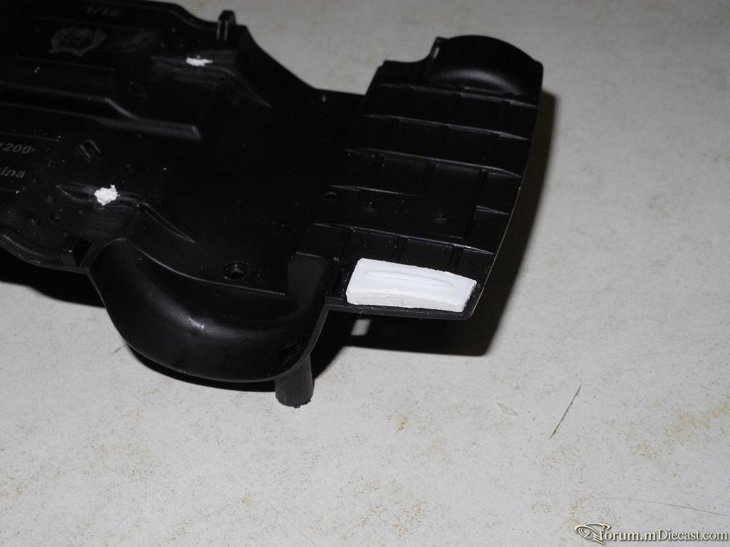

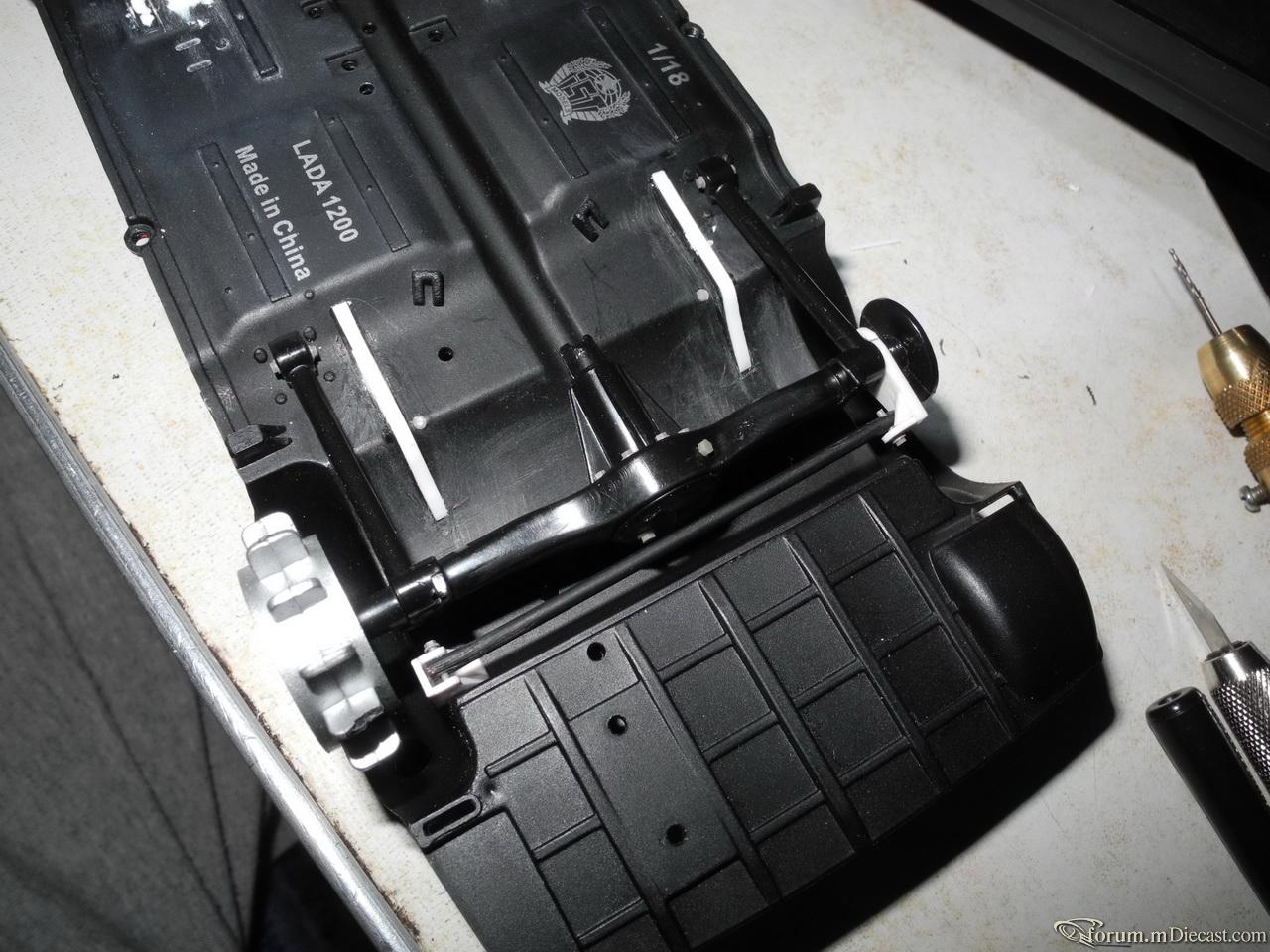

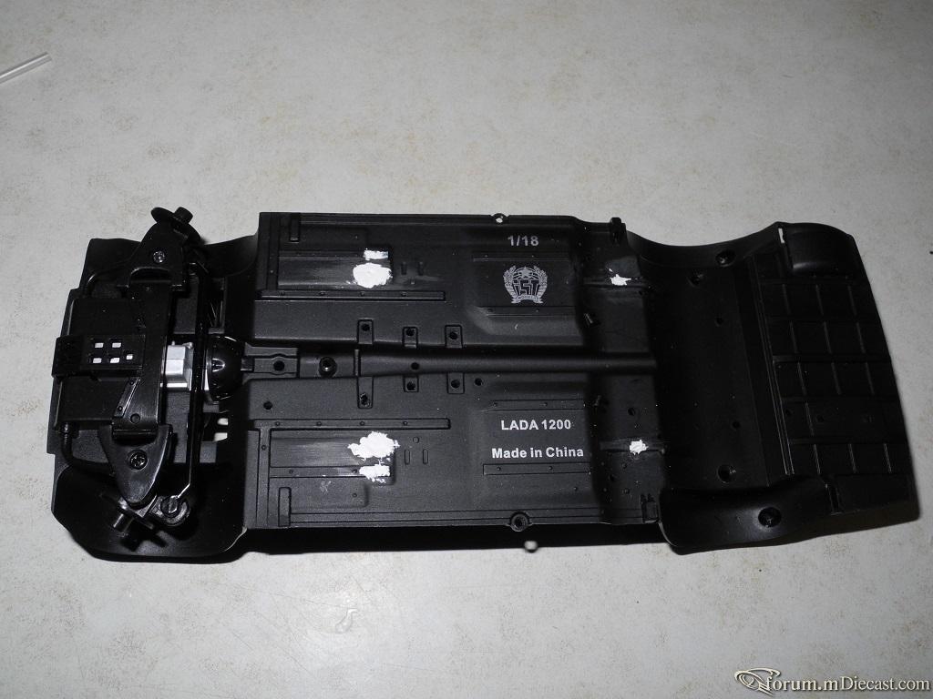

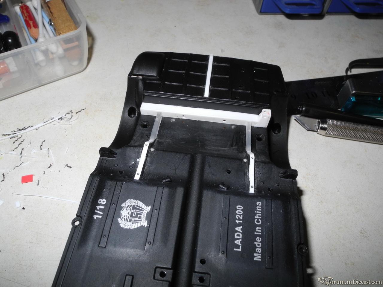

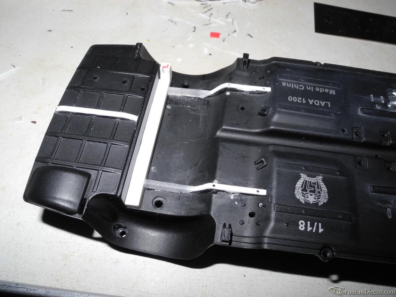

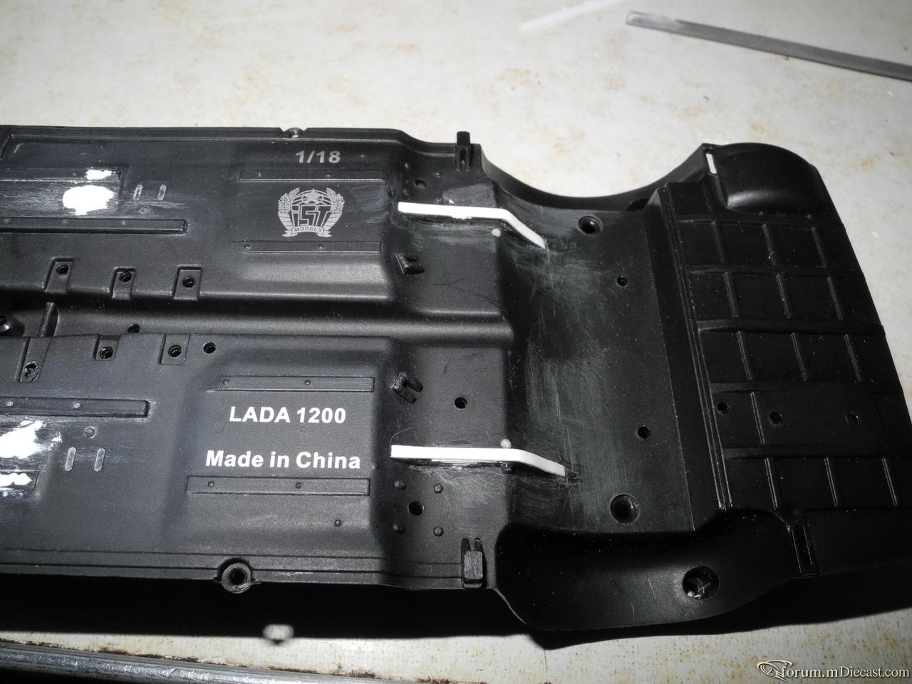

На голом днище первым делом срезал жуткие крепления и замазал шпатлевкой. Изготовил из полистирола врагмент днища, которого не оказалось. За 100% копийность не отвечаю, т.к. размеры и идеальное фото в сети найти не удалось.
Прикрепленное изображение: 011.jpgПрикрепленное изображение: 013.jpg
Делать подвеску рабочей в планы не входило, хотя это возможно. Чтобы чуть занизить задок, отрезал по паре миллиметров эт этих упоров.
Прикрепленное изображение: 012.jpg
Срезал стабилизатор поперечной устойчивости, снял амортизаторы, выпилил небольшую нишу и добавил нужные болтики.
Прикрепленное изображение: 014.jpgПрикрепленное изображение: 015.jpg

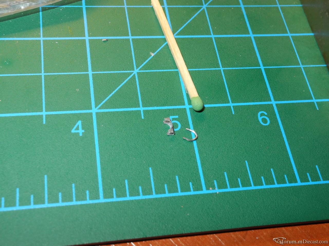

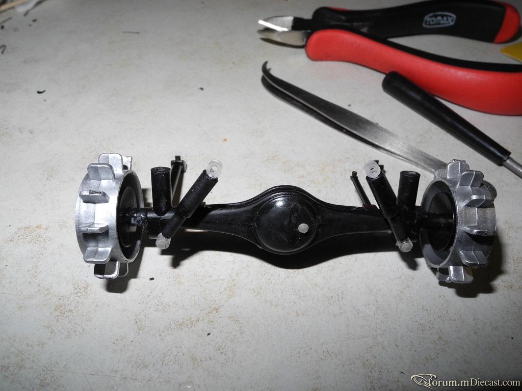

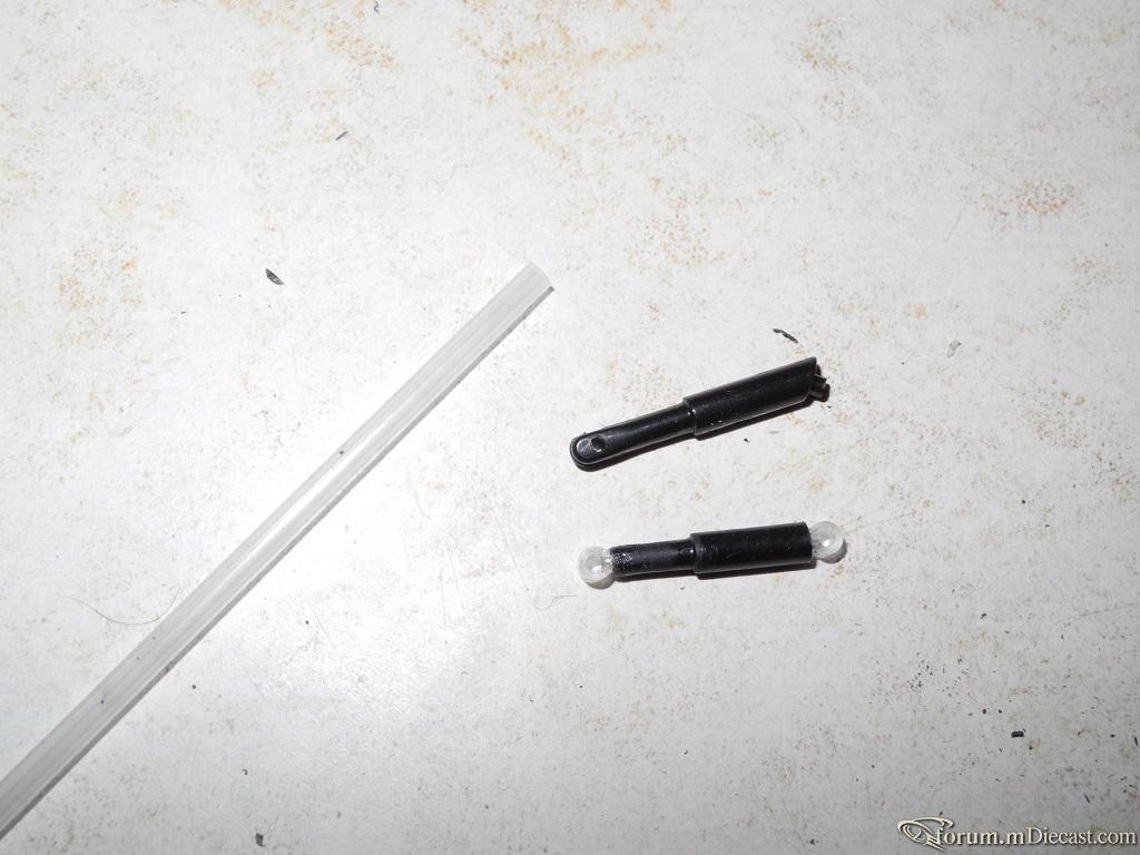

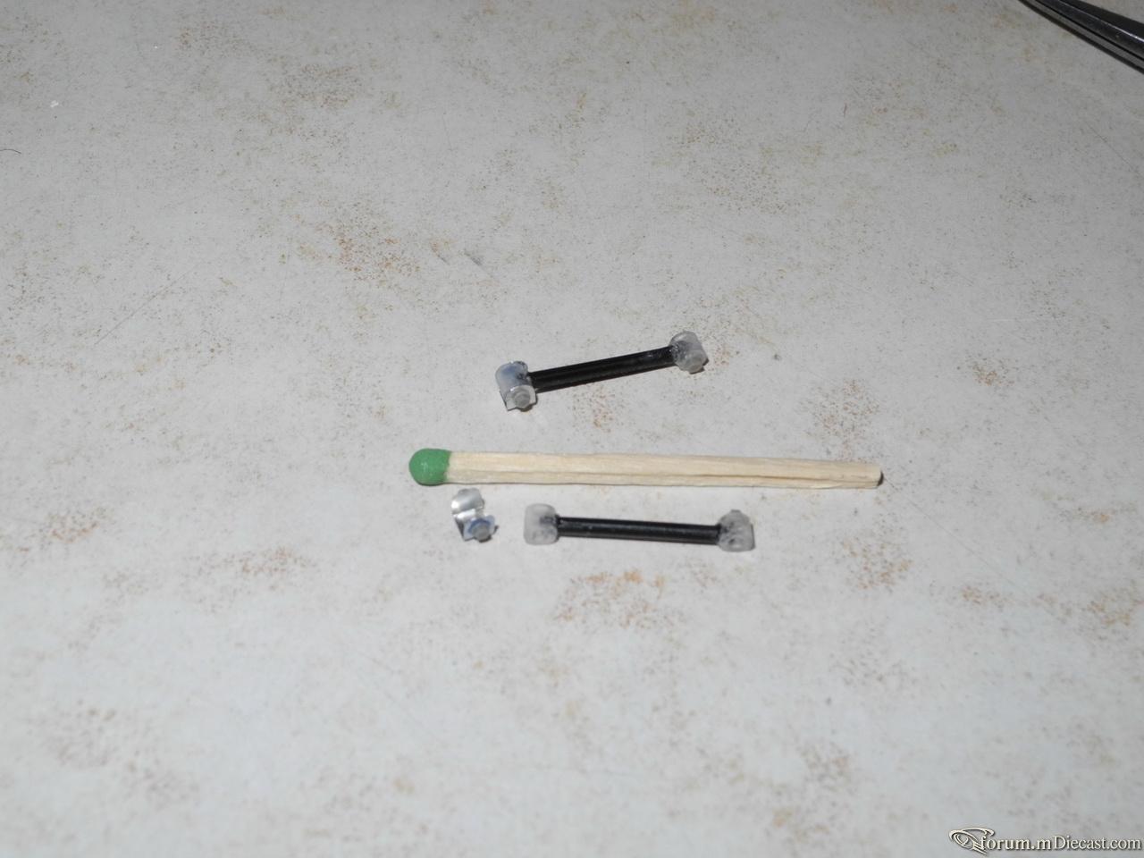

Амортизаторы сделал похожими на амортизаторы. использовал родные и кусочки стержня от ручки.
Прикрепленное изображение: 016.jpgПрикрепленное изображение: 018.jpg
Очень пригодились вот такие болтики. Надо будет разнообразить ими свои запасы. есть еще заклепки и всякое другое.
Прикрепленное изображение: 017.jpg
Сегодня планирую закончить с задним мостом.

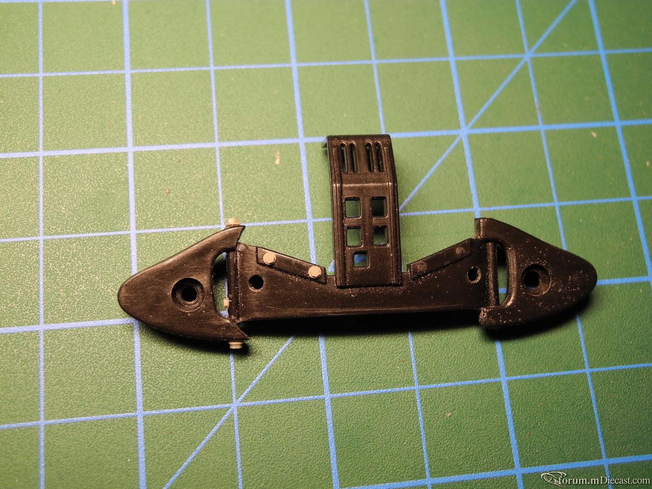

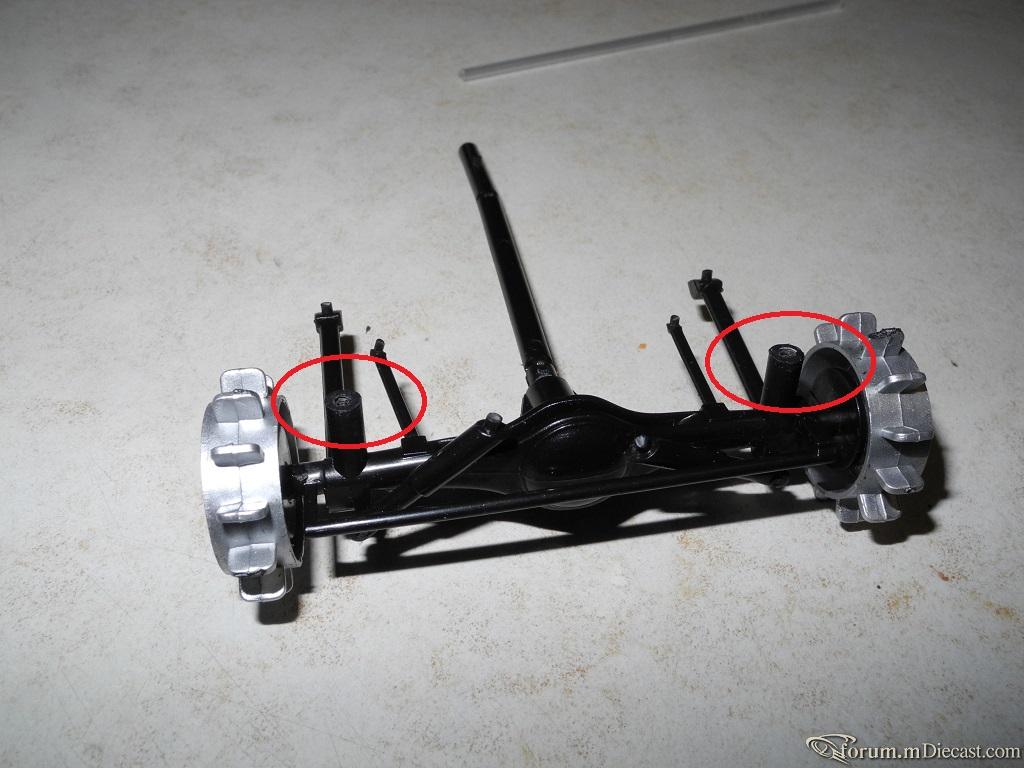

отрезал рычаги и сделал их понарядней. заодно изготовил для них новые места установки. (жесть от пивной банки)
Прикрепленное изображение: DSCN5978.JPG
пришлось нарастить элементы днища. сначала было так
Прикрепленное изображение: DSCN5974.JPG
потом посмотрел фото и стало вот так. добавился фрагмент, к котором будут крепиться амортизаторы.
Прикрепленное изображение: DSCN5986.JPGПрикрепленное изображение: DSCN5985.JPG
переделал крепление тяги Панара. крепеж пришлось делать с нуля. в стоке оно было отлито с мостом. у меня теперь одна часть крепится к мосту, вторая к кузову авто.
Прикрепленное изображение: DSCN5983.JPGПрикрепленное изображение: DSCN5984.JPG

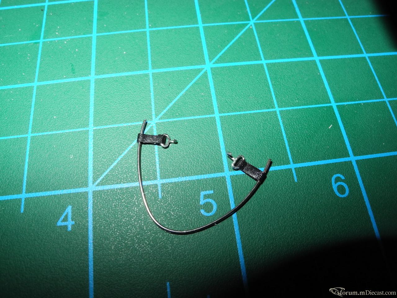

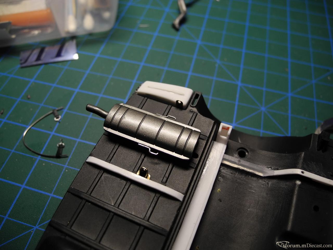

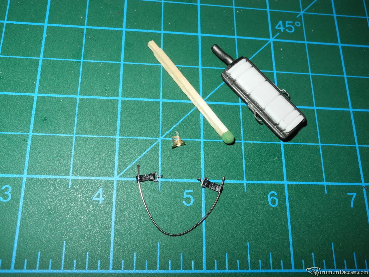

повозился с выхлопной. глушитель теперь цельный, без штырьков. сделал ему верх )). изготовил петли крепления на днище (медная пластина) и на банке глушителя (куски скобы от степлера). пришлось опять же чуть нарастить фрагмент днища.

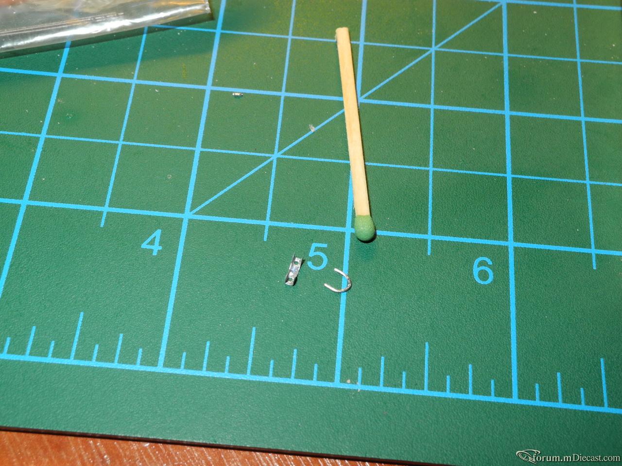

сделал ремешки с крюками (скоба + изолента) и хомуты, соединяющие фрагменты выхлопной (ножки от светодиодов + жесть пивная).
Прикрепленное изображение: DSCN5992.JPGПрикрепленное изображение: DSCN5989.JPGПрикрепленное изображение: DSCN5987.JPG
Прикрепленное изображение: DSCN5994.JPGПрикрепленное изображение: DSCN5995.JPG

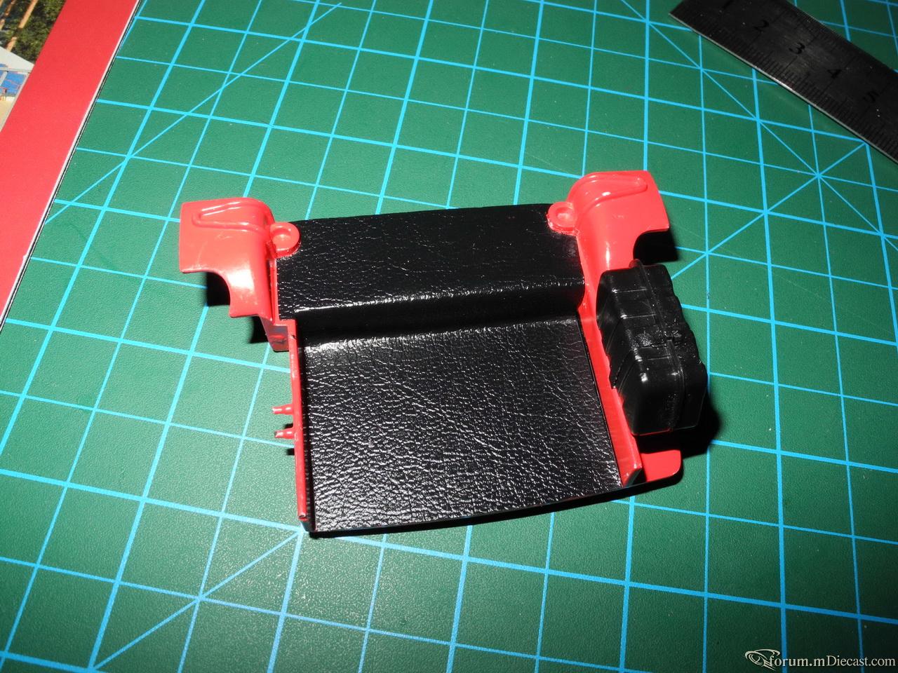

и напоследок застелил багажник клееночкой ))
Прикрепленное изображение: DSCN5998.JPG
Новые места установки из жести, а втулочки в них из чего?
А так, всё очень интересно! Хорошо, что улучшаешь именно эту модель. :thumbsup:

Просмотр сообщенияДмитрий 64 (04 Февраль 2014 - 07:29 ) писал:
Каким клеем склеивал пластмассу и п/э?
Клей - суперклей-гель.
втулки - все тот же стержень от ручки.
спасибо всем, кто полюбопытствовал ))

Просмотр сообщенияFox (04 Февраль 2014 - 09:31 ) писал:
Про клей понял!
Про тот же стержень не понял. Там же на кронштейнах он выходит в меньшем диаметре. Это же не та п/э трубочка, что на основаниях амортизаторов, а тоньше раза в два.

та же самая ))

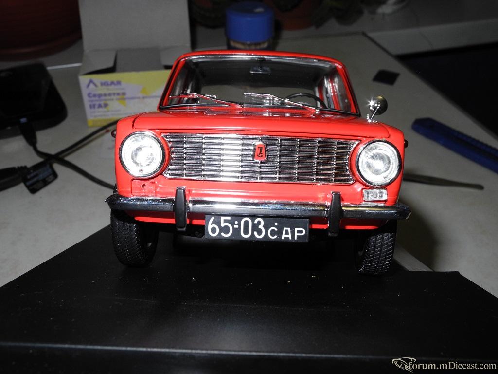

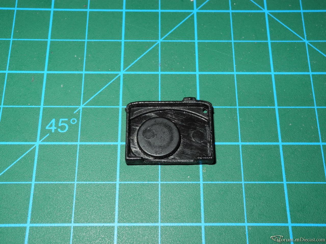

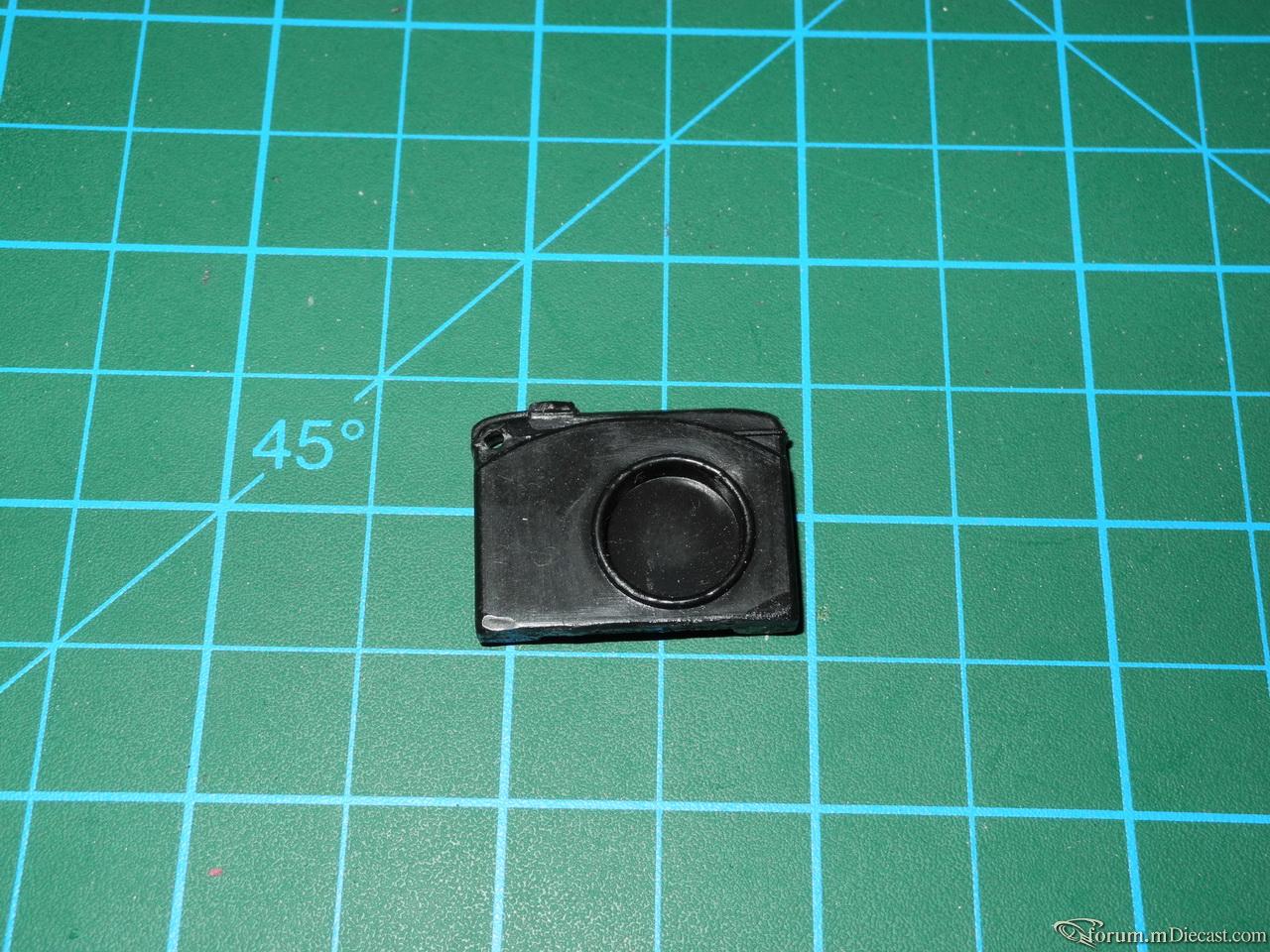

Потихоньку занимаюсь с передней подвеской. там особо не разгуляешься из-за особенностей констрции модели. на фото справа "до", слеваа "после". и это еще не конец
Прикрепленное изображение: DSCN6007.JPG
это не фотоаппарат. так по мнению IST выглядит радиатор.
Прикрепленное изображение: DSCN6008.JPGПрикрепленное изображение: DSCN6009.JPG
