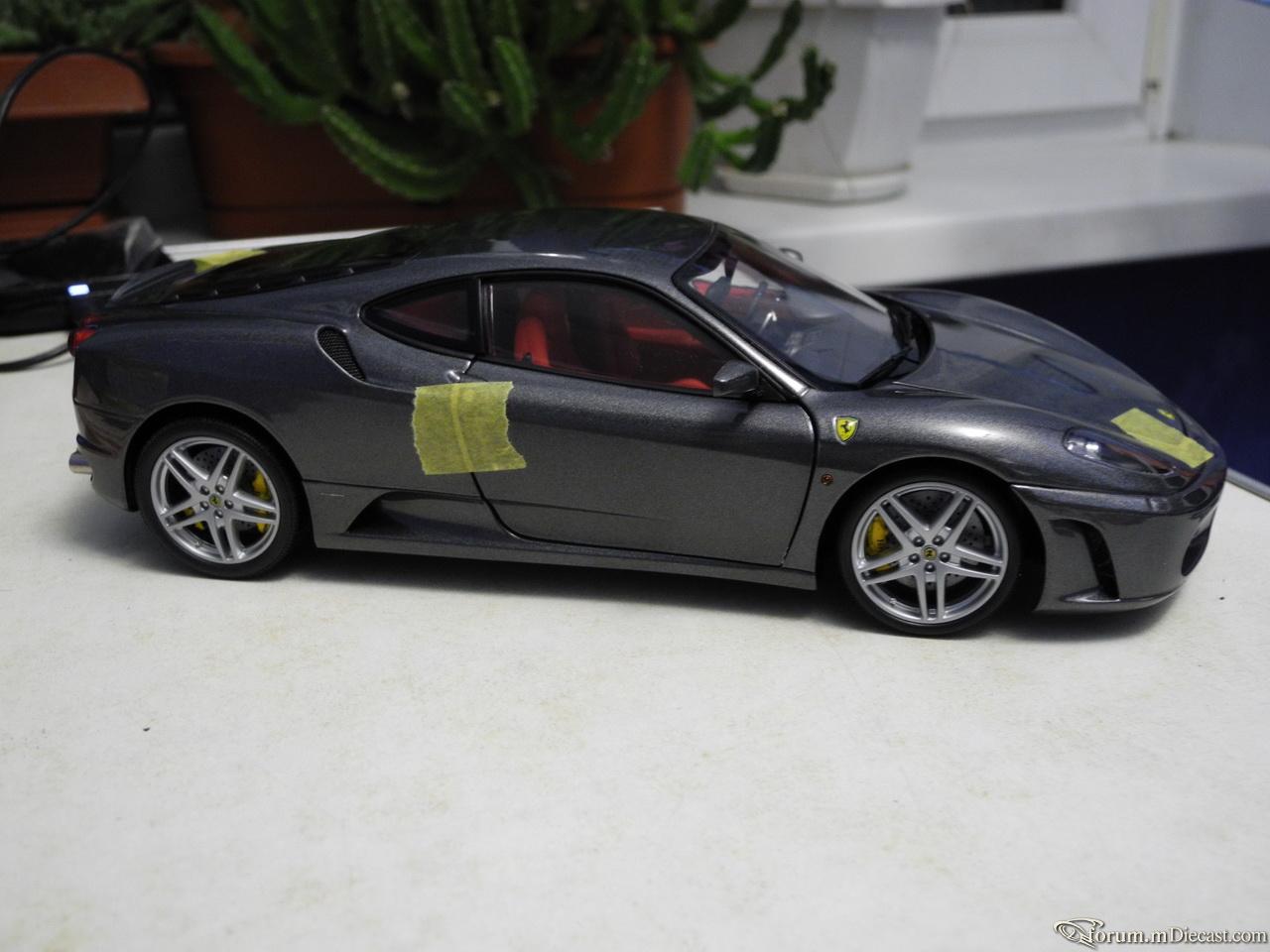

Уже несколько лет живет у меня эта замечательная модель, доставшаяся по наследству от Стаса (шамана) - пусть ему икнется еще разок ))) При покупке был оговорен нюанс - проблема с задним колесом. Беглый осмотр показал, что выпал штифт в креплении рычага задней подвески. Я наскоро сделал штырек из проволоки и поставил, решив эту проблемуи забыв о ней. Расстроило другое - клиренс передней подвески, как у внедорожника. Пружины оказались либо слишком большими, либо слишком жесткими.
Прикрепленное изображение: DSCN5847.JPG
Недавно по просьбе Жени (Joze) достал эту модель, чтобы выяснить пару нюансов. И к своему удивлению обнаружил, что мой штырек опять куда-то исчез + сломалось нижнее крепление рычага подвески на том же колесе. Это более чем странно, потому как модель все это время хранилась в коробке. Было принято решение привести модель в порядок, заодно и клиренс поправить.

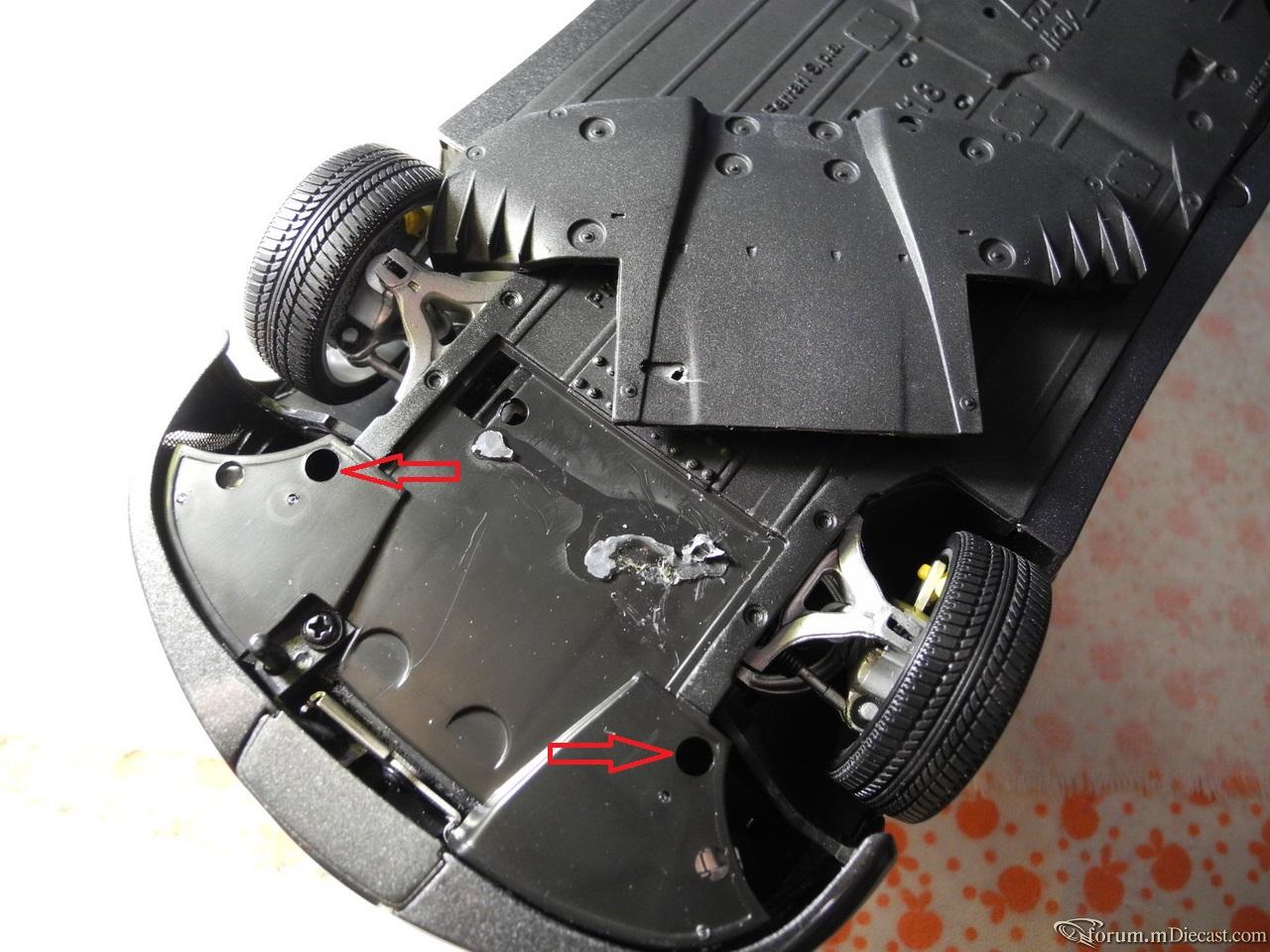

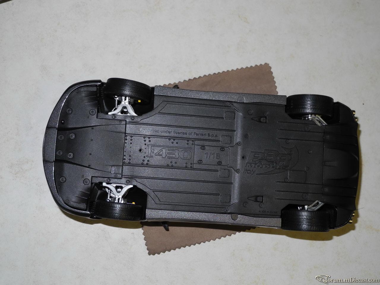

Итак, внешний вид днища. Оно практически полностью гладкое. Весь крепеж скрыт под крышками спереди и сзади. Обе держатся на клею. и 2 винта по бокам скрыты заглушками. Есть нарекания к качеству сборки, а именно затяжке винтов. В двух местах (на днище и в передней подвеске) лопнул пластик от чрезмерного усилия. И я сомневаюсь, что кто-то разбирал ее до меня. хотя, зная Стаса... :laugh:
Прикрепленное изображение: DSCN5842.JPGПрикрепленное изображение: DSCN5846.JPG

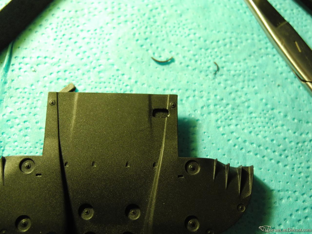

Задняя панель снялась легко, а вот для передней китайцы клея не пожалели. Еле отодрал, причем с небольшим повреждением.
Прикрепленное изображение: DSCN5844.JPGПрикрепленное изображение: DSCN5845.JPG
Удалось решить вопрос без перекраса. Аккуратно удалил пластик, сделав отверстие сквозным и ровным, из дискеты вырезал кусочек и приклеил с внутренней стороны. По фактуре он подошел практически идеально, а лишнюю толщину я убрал уже по месту. результат на фото

Открутил 6 винтов и аккуратно вынул днище.
Прикрепленное изображение: DSCN5848.JPG
Ну и то, что осталось.
Прикрепленное изображение: DSCN5849.JPG

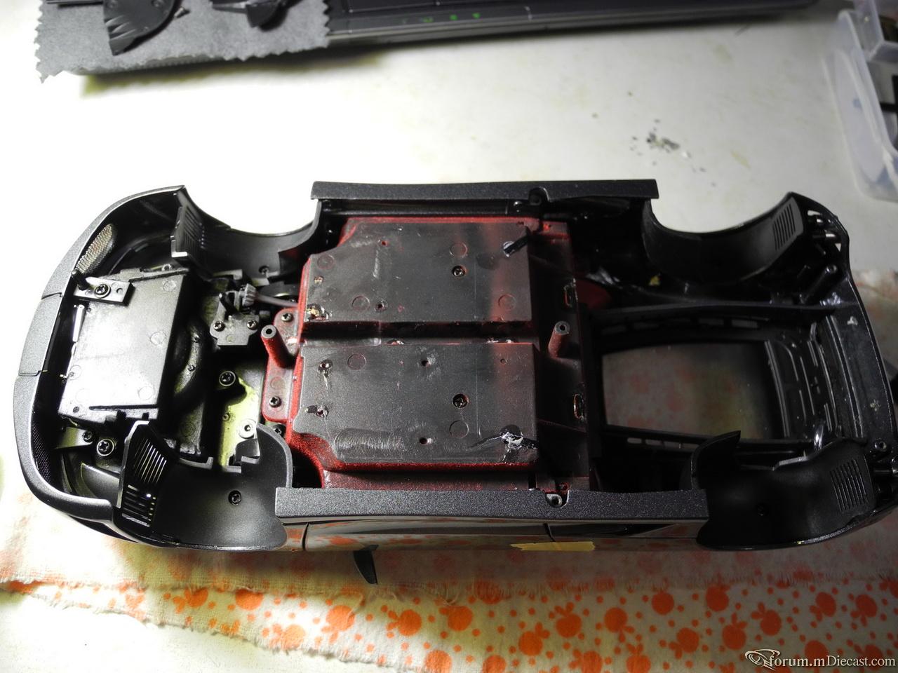

Обратил внимание на клей, который использовался - он похож на эпоксидку. При удалении откалывается кусками, твердый, мутный. Но зато не оставляет следов на хромированных деталях (это я патрубки выхлопной переклеивал).

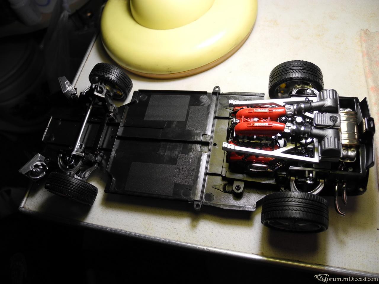

Откручиваем 2 винта и снимаем заднее хозяйство ))
Прикрепленное изображение: DSCN5850.JPG

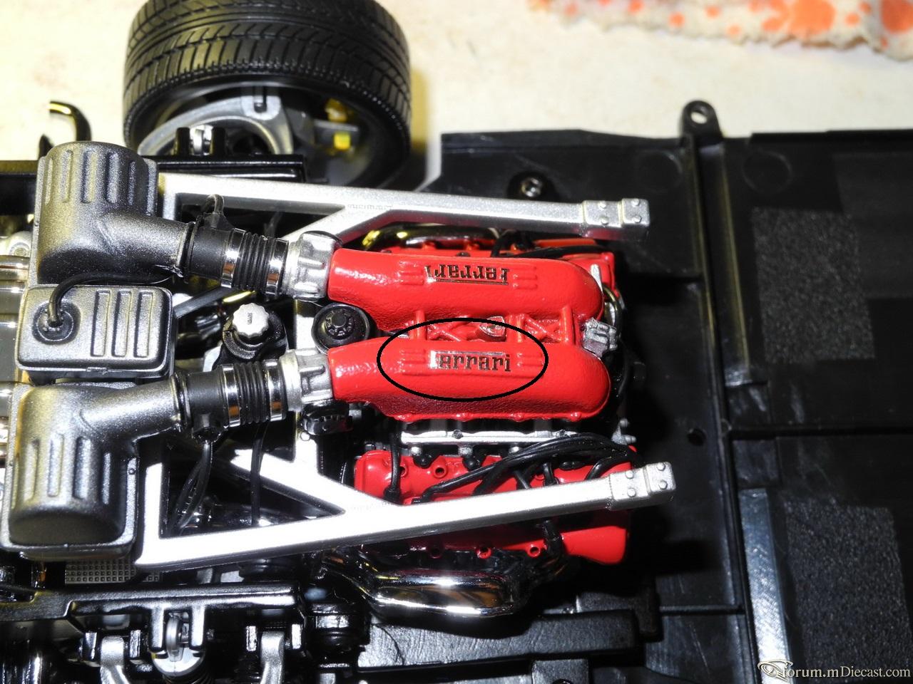

Травленые надписи на клапанной крышке держатся на соплях. На одной стороне подклеивал часть буквы "F", на второй всю. В процессе ремонта целая буква "F" куда-то пропала, я так ее и не нашел. Пришлось сделать новую из фальгированного скотча. Видна разница только с очень близкого расстояния.

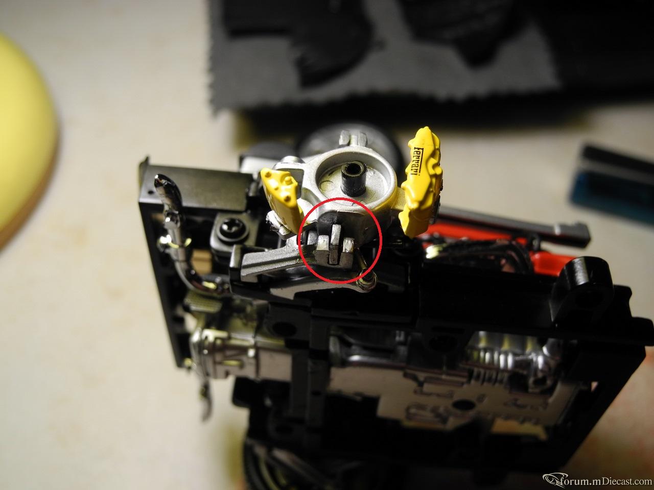

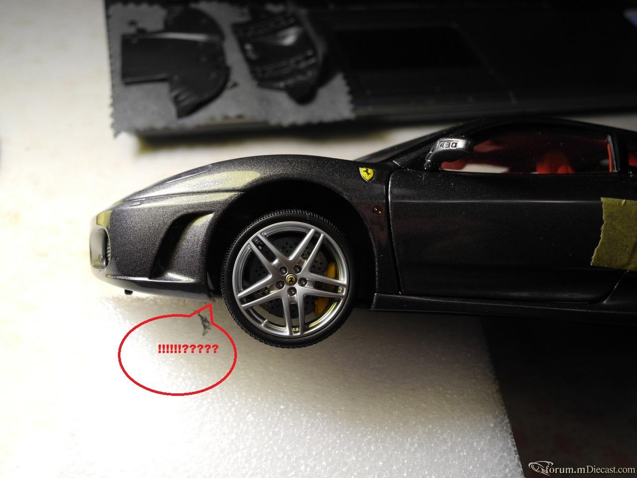

Возвращаемся к основной проблеме. на фото видно отсутствие ушка на нижней части крепления колеса и отсуствие штифта. Диск снялся легко, тормозной диск после того, как выкрутил ступичный винт. Тормозные диски покрыты ЧЕМ_ТО!!!??? я так и не понял, чем.
Прикрепленное изображение: DSCN5852.JPGПрикрепленное изображение: DSCN5855.JPG
Штифт сделал из куска гвоздика. Кстати!!!!!! бОльшая часть деталей подвески выполнена из металла!!!!!!

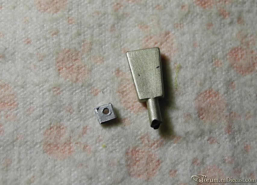

Для недостающей детали нашел заготовку. Несколько минут, нож, напильник и все готово.
Прикрепленное изображение: DSCN5856.JPGПрикрепленное изображение: DSCN5857.JPG
И вот он уже готовый вариант. Высверлил отверстие, посадил на клей. Все поставил на место и подкрасил серебристым маркером.
Прикрепленное изображение: DSCN5858.JPGПрикрепленное изображение: DSCN5860.JPG

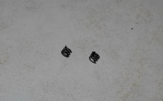

Переднюю подвеску не фоткал, но там все просто: открутить 4 винта, снять весь блок в сборе. С каждой стороны вытащил штифт верхнего крепления стойки, снял пружины и отрезал примерно 3-ю часть. Собрал, поставил на место.

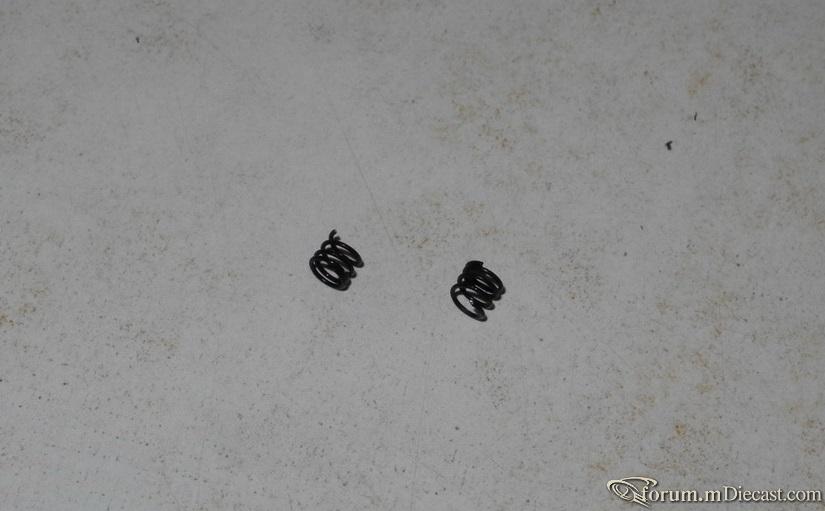

Вот именно про этот передний клиренс и задранный нос я говорил в другой теме, но меня закидали)))
Теперь имею руководство к действию - отрежу немного пружины, спасибо!
А пластиковые крышки, что спереди и сзади ты как отдирал, просто физ усилием или чем-то поддевал и с какого краю начинал? Сейчас попробовал - сидят достаточно плотно...

Отправлено 24 Январь 2014 - 04:07
с помощью часовых отверток. поддевал и тянул. надо аккуратно, чтобы не сломать заглушку.

Слава, чем ты эти пружины победил? я уже минут 30 пытаюсь их отрезать :ohmy: , они какие-то закаленные, блин)) сломал кусачки)))

Отправлено 11 Ноябрь 2014 - 02:04
обычными бокорезами. или кусачками. не помню, чтобы мучился с ними )))
