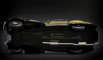

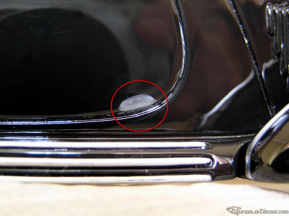

Думал-думал куда написать, в тему с моей коллекцией или сюда, решил всёж в "Советы бывалых"!
Хочу рассказать вам о моём знакомстве со смолой!
Примерно год назад, в "резиновых новостях" увидел анонс модели красивейшего автомобиля - Mercedes-Benz 540K Autobahn Kurier от неизвестной тогда фирмы BoS-Models. Сразу подумалось - наверно это какая-то супер-пупер эксклюзивная модель с безумной ценой... Как же я удивился увидев эту машинку на MCW по весьма пристойной цене - решено было брать!
Модель благополучно добралась ко мне, и вызвала восторг!!! Какие линии, какие формы, отличная проработка, шикарная покраска, а запах... ммм :biggrin: В общем покупкой оказался доволен, и решил, что не так страшна смола как её малюют!
Был замечен лишь небольшой косячок по покраске - маленькое вздутие лака под задним правым боковым окошком:

Это конечно огорчило, но всёж радость от созерцания такой красоты заставила быстренько смириться с этим маленьким недостатком.
Модель была убрана в коробку (упаковал точно также как она прибыла с завода).

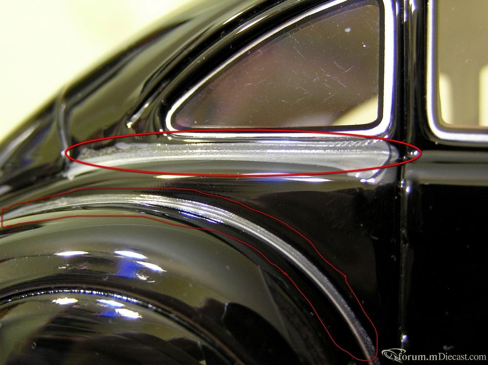

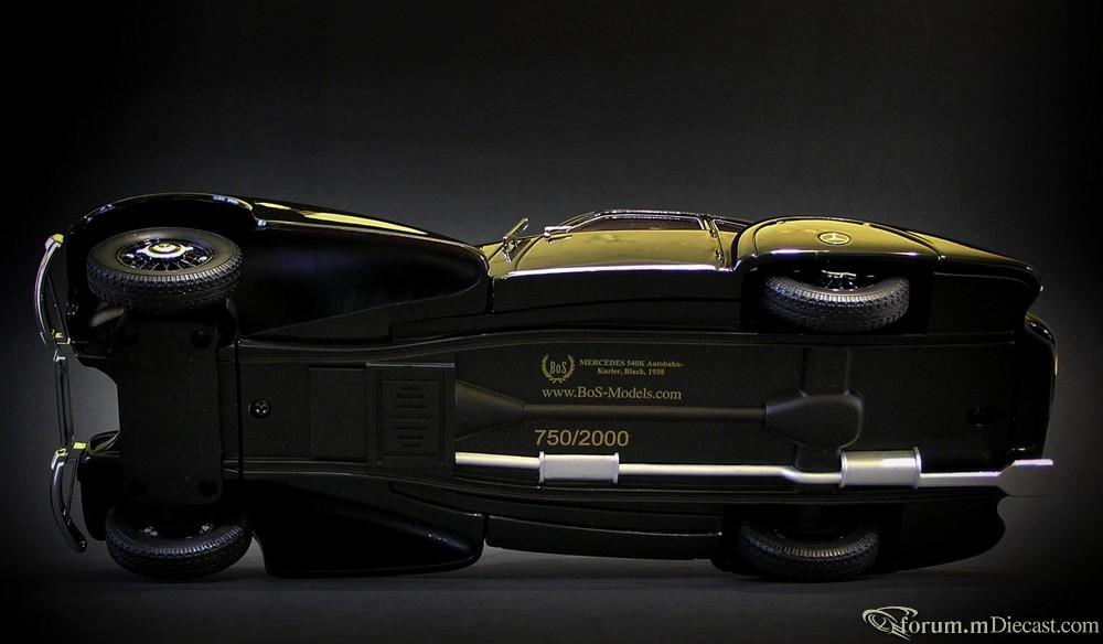

Спустя некоторое время (может быть 1,5-2 месяца, точно не помню) решил извлечь модель из коробки, дабы полюбоваться прекрасными формами... Тут меня поджидал еще один сюрприз, причем неприятный! В придачу к старому дефекту, появился еще один подобный, в нижней части праввой двери:
Прикрепленное изображение: 2.JPG Прикрепленное изображение: 2 (1).JPG
Мда... вот это полюбовался :smile:
Спрятал этого прокаженного в коробку и больше не доставал!

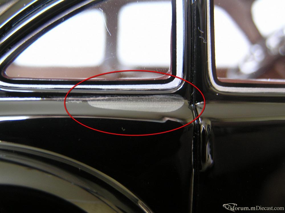

На днях, мне стало любопытно, как же там поживает мой Автобанкурьер??? Очередно вскрытие коробки почему-то не удивило...
Лак под задним правым боковым окном вздулся еще сильнее:
Прикрепленное изображение: 3 (1).JPG
Пузырь на правой двери тоже подрос, и при моём малейшем прикосновении лак отвалился:
Прикрепленное изображение: 3.JPG

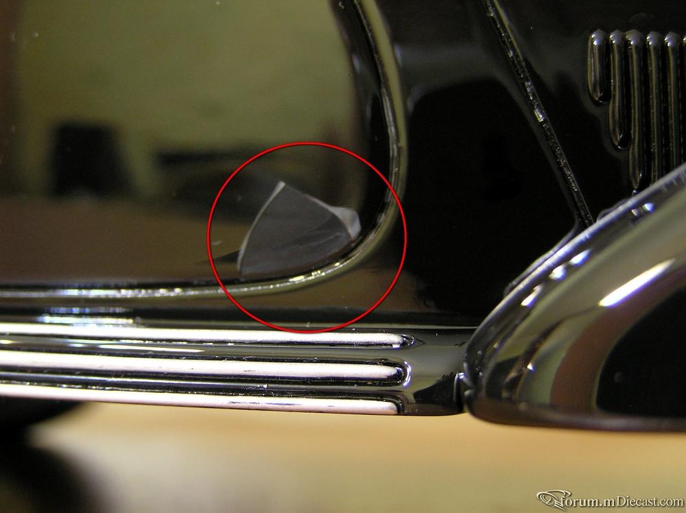

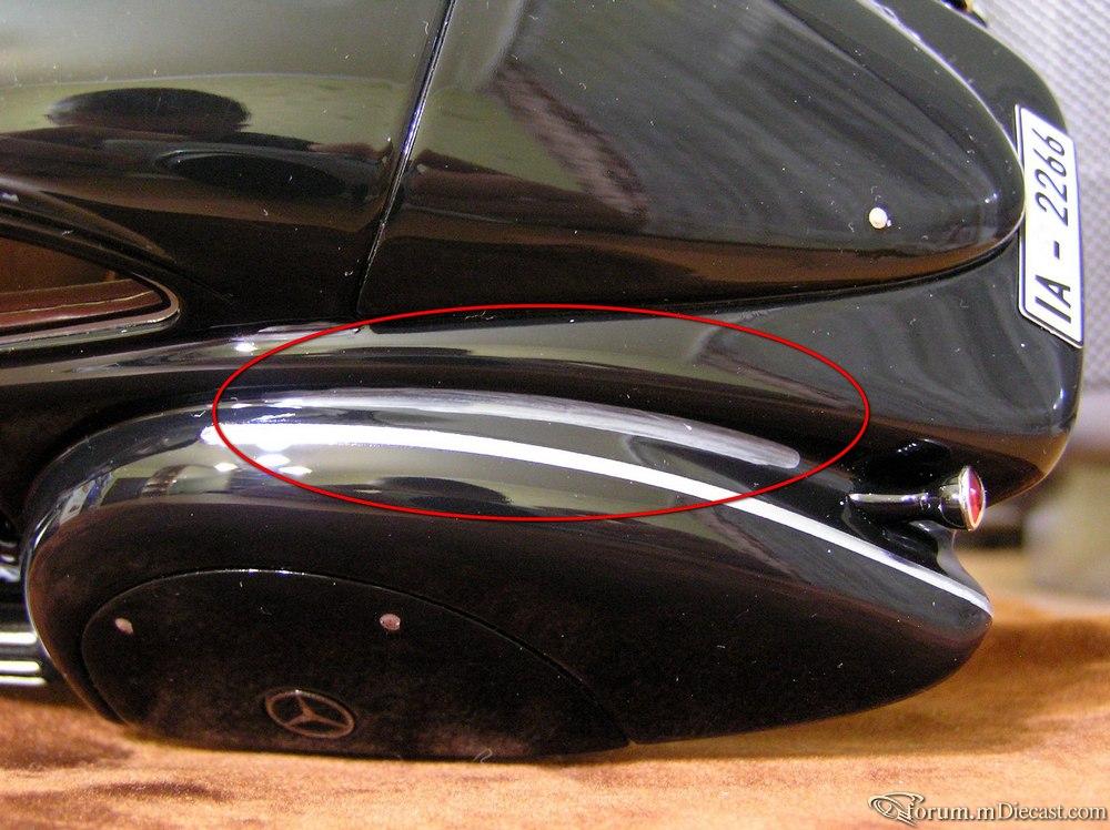

Кроме этого, появилось еще парочка проблемных мест - лак поднялся на месте, где задние крылья прилегают к кузову:
Прикрепленное изображение: 4.JPG Прикрепленное изображение: 4 (1).JPG
Вот такие вот пироги... Сижу теперь и думаю, что делать дальше с этим "сокровищем"??? Продать - да кому он нужен с такими косяками, да и не хочется ни кому "втюхивать" такую модель... Остается только ждать и смотреть чем эта "болезнь закончится :popcorn: :alco:

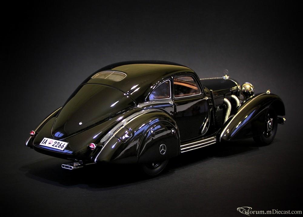

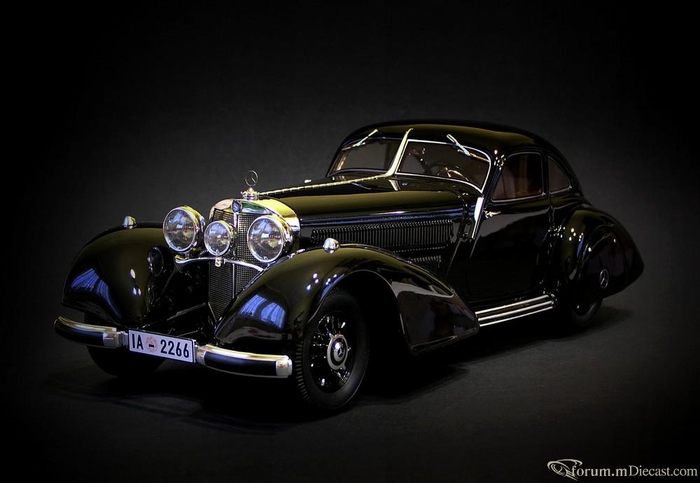

Ну и еще несколько фото, которые покажут не ужасы, а прелести модели:
Прикрепленное изображение: 5.JPG Прикрепленное изображение: 5 (1).JPG Прикрепленное изображение: 8.JPG

Я, наверное, что-то пропустил, но при чём тут смола?
Ведь отстаёт лак от краски, а не краска от кузова?

Почитал и посмотрел фото .....Это заводской дефект покраски.Лак на глянцевой краске держится плохо,со временем он просто отлипает от краски и снимается как пленка. Вариант 2-в местах отслаивания лака были жирные пятна или попала влага.Вобщем модель надо перекрашивать.

Ну, со смолой тоже могут быть нюансы - как раз сейчас перекрашиваю одну модель, и уже не в первый раз - краска местами с неё слезает.
Только, судя по фото, дефект действительно связан с качеством окраски, а не материала, из которого модель изготовлена. Базовый слой на месте, отслоился только лак.
