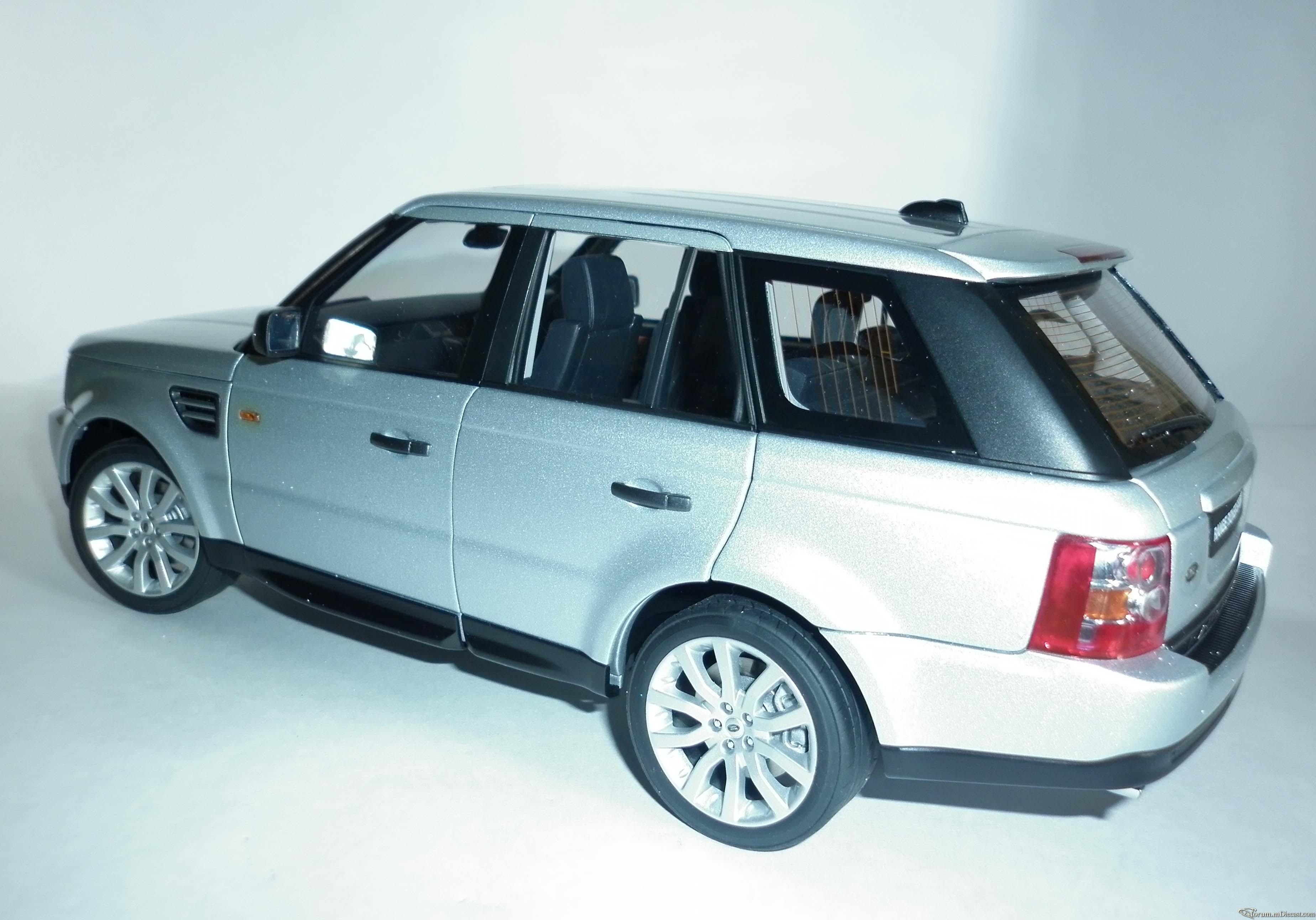

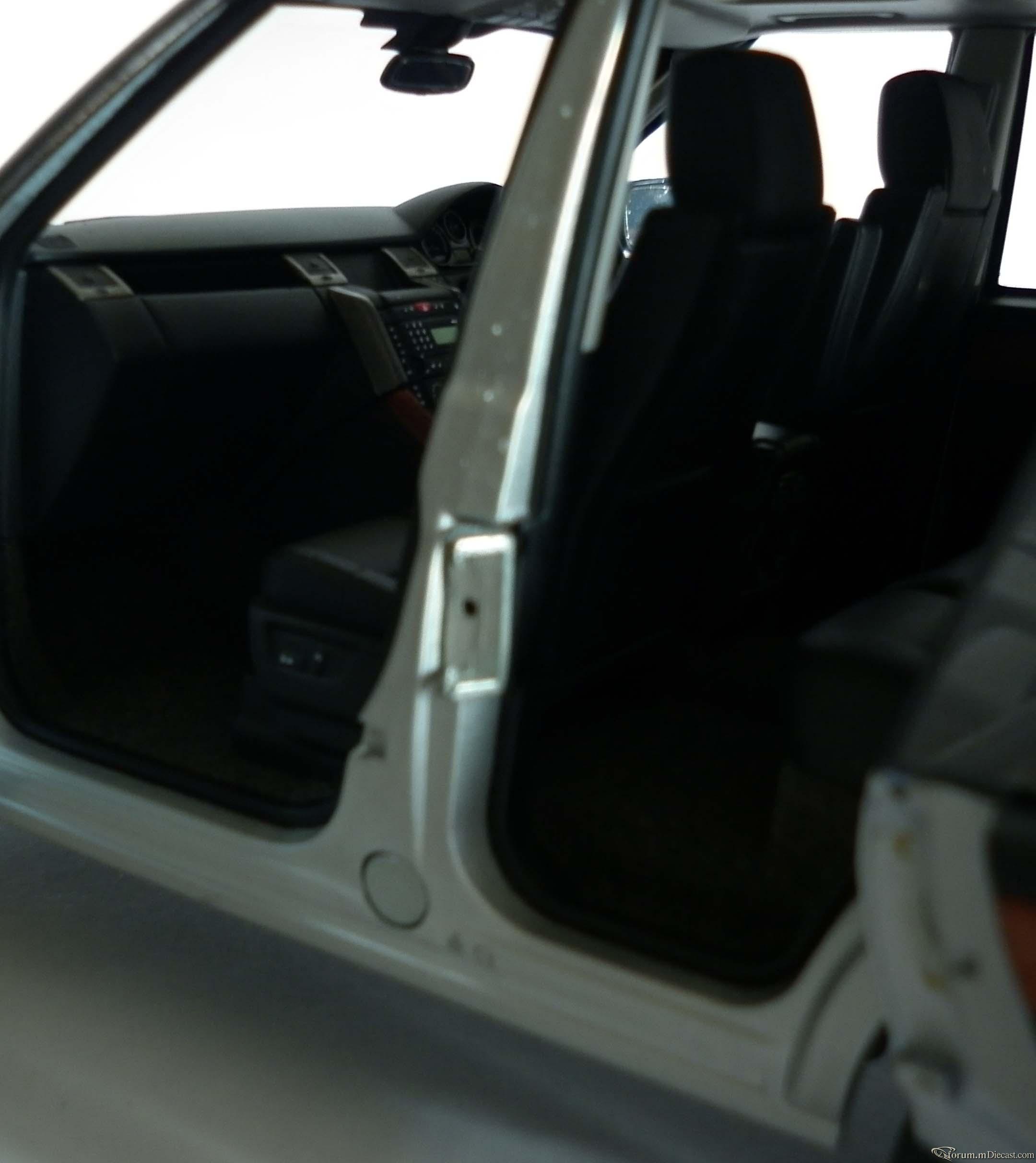

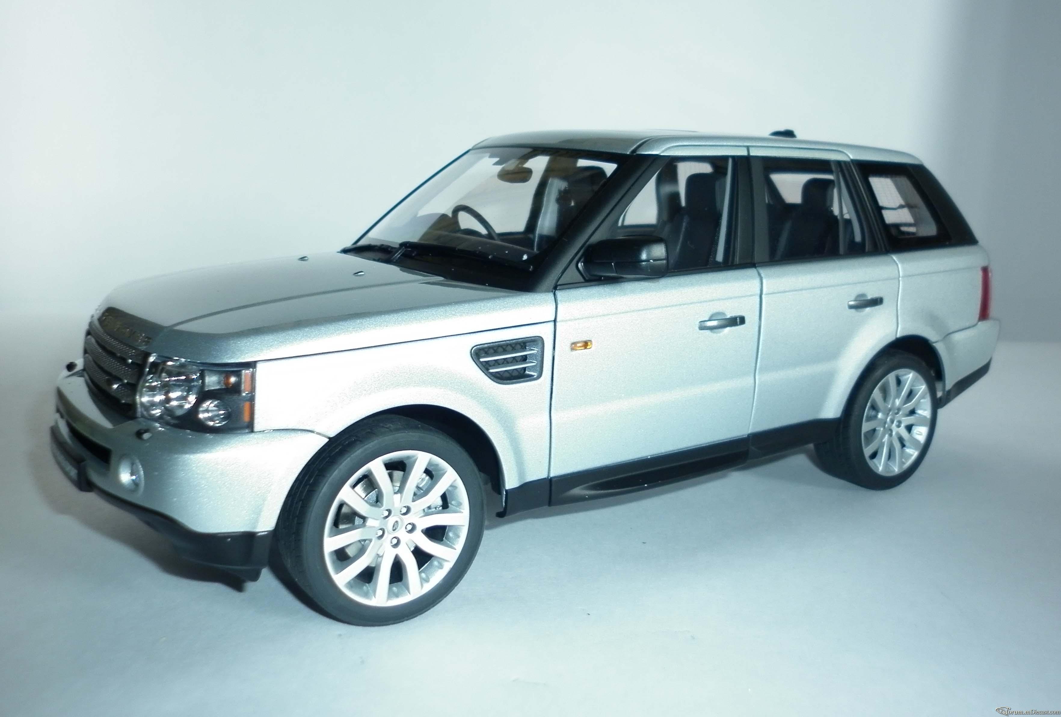

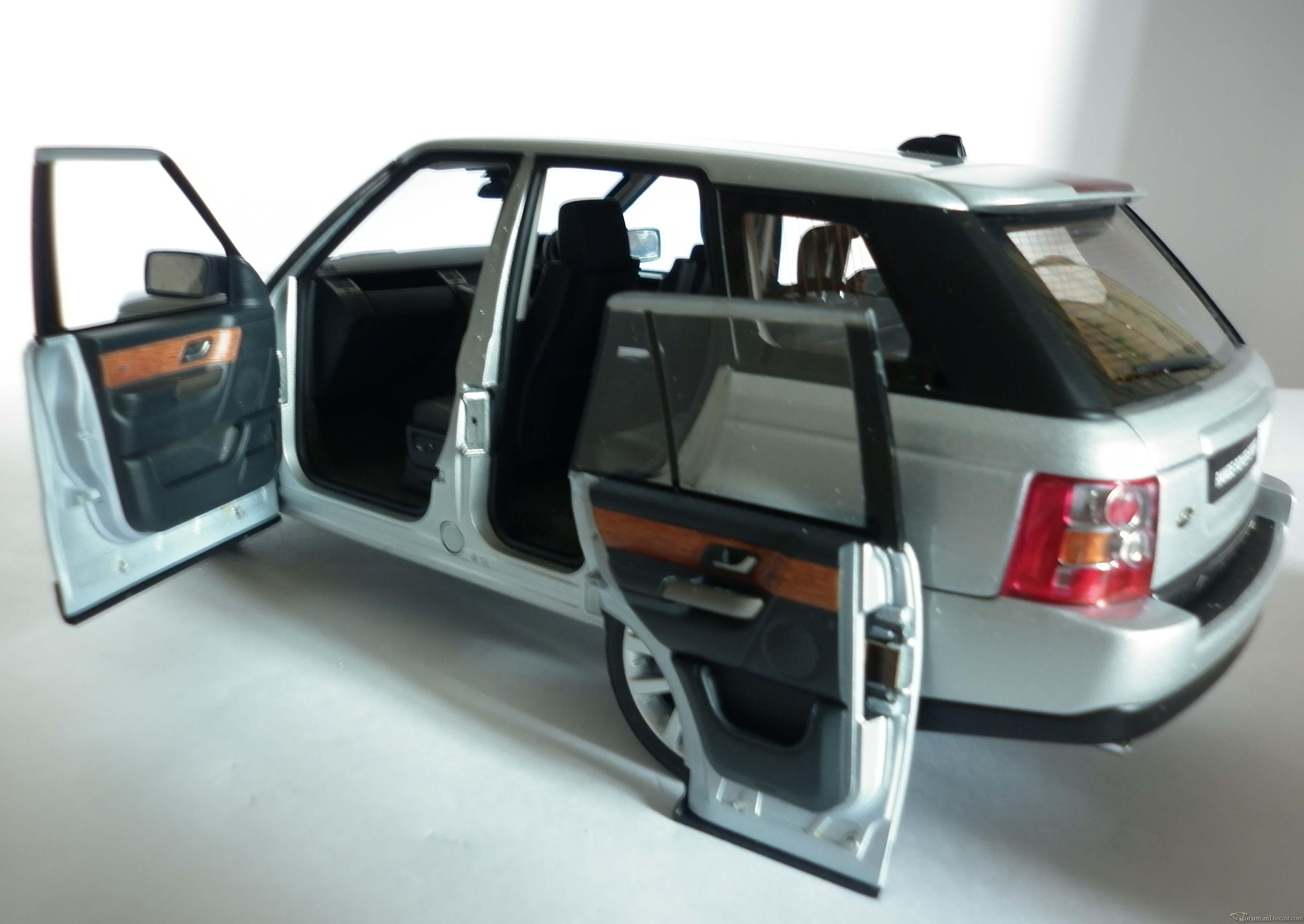

Имеется вот такой, прекрасный с виду, Range Rover Sport , но не всё так гладко, как хотелось бы. Произошла следующая оказия: отвалилась пассажирская дверь, петля разрушена. Кто-нибудь сталкивался с подобным, и как решил проблему? Возвращать назад не вариант.

Искать б/у или новую самому делать. Возможно родная петелька оказалась чумная. Это ERTL?

1 ищется донор,у современного арта петли одинаковые.Разбирается модель(это пожалуй самое геморойное в вашем случае)разбирается дверь.И путём не хитрых манипуляций меняется.Единственный нюанс желательно искать донора с живой петлей с левой стороны.
2 скинуть модель в разбор что б отбить хоть какие деньги.

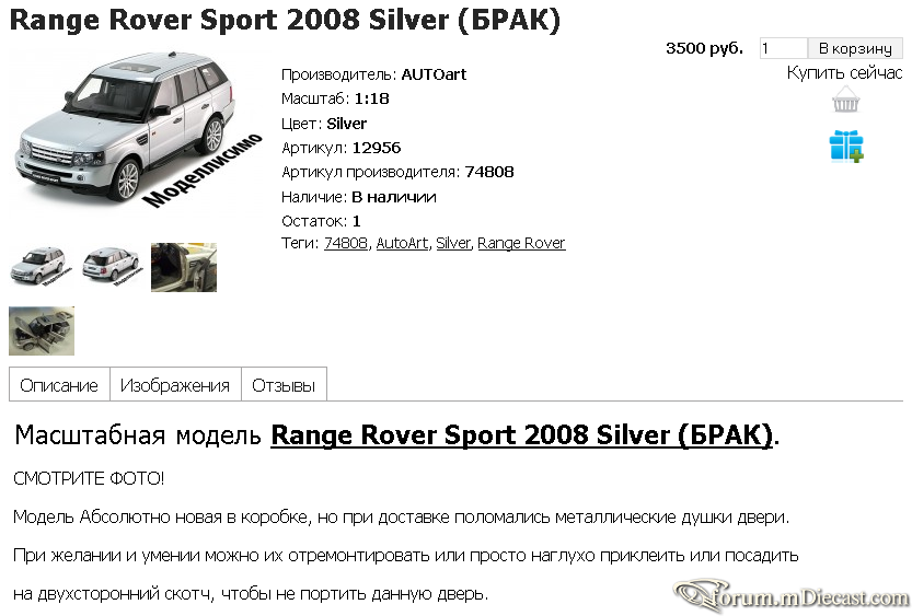

Автоарт что то там намудил с креплениями. Вопрос- что?
Третий случай:
Прикрепленное изображение: Screenshot - 20.11.2014 , 13_55_30.png
Прикрепленное изображение: 24587_2.jpg
То есть не стоит брать такую модель, думая о лёгком ремонте? Петлю изготовить сложно?

Производитель намудрил с составом сплава, из которого отлиты петли. Если больше ничего не разваливается, подобрать петли от другой модели.

Самый простой вариант приклеить дверь на двусторонний скотч и не открывать.
Другой, лить петлю по образцу.
Другой, искать с разборки.
Ещё, изготовить самому из подходящих материалов, или заказать.
Или, оставить как есть, решение со временем придёт, или модель разонравится! Технологии двигаются вперёд, и в плане ремонта то же! Главное, что бы не было других дефектов в металле, которые могут появиться, или не появиться со временем!

Неприятно, но не вижу я в подобных случаях никакой трагедии. Любую петлю даже без особой сноровки (несложная деталь) можно изготовить с помощью
тех же надфилей, если нет под рукой более серьёзного инструмента (минидрель и иже с ней), из миллиметровой латуни. Если её отпустить на ной же
газовой плите, она с лёгкостью гнётся. Останется только вырезать деталь по заготовленному заранее лекалу и обточить в нужных местах.
Ну а далее чистка, обезжиривание, покраска и установка. Для меня делов на пол часа, а тем кто не совсем дружит с металлом, придётся попотеть капельку дольше.
Но повторюсь... под силу практически всем.
