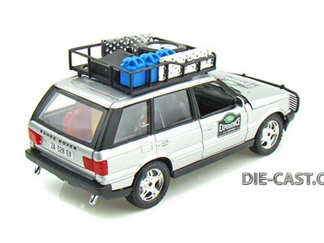

Range Rover 1:24 Bburago 18-22061
http://die-cast.com....burago-18-22061
Если я не ошибаюсь то среди Maisto и Bburago в масштабе 1:24 это единственная модель у которой все открывается (и на нормальный угол) ну и цена в 125 грн. для детской игрушки адекватна , да и куча "прибамбасов" интересны .

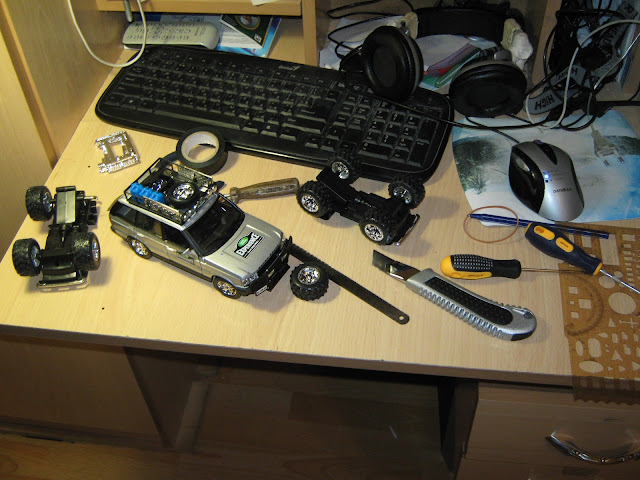

Путем прикидок и раздумий оказалось, что шасси бигфутов Kinsmart замечательно подходит по ширине к Range Rover 1:24 Bburago , а по длине 2 точки крепления шасси и дырка посередине для прикручивания модели к платформе совпадает с дырками в советском металлическом конструкторе .... зашибись сам Бог велел прокачать этот "гламурный паркетник" от Bburago.
Дальше выбрал самую оптимальную конструкцию шасси бигфутов от Kinsmart . Почему-то на разных моделях схема закрепления пластины которая удерживает пружины различна. Технически грамотной оказалась конструкция на пикапе Chevy 1955 . Купил 2 новых донора ( по 42 грн. каждый ) и хладнокровно их расчленил ( та же участь постигла сопливые ступицы Bburago вместе с колесами от спорткара ) Изображение .
Мне нужна была именно передняя подвеска от бигфутов Kinsmart с частью корпуса шасси . Задняя меня не интересовала из-за инерционного привода , который хоть и можно вытащить, но у задней подвески в исходном положении клиренс меньше и практически нет артикуляции подвески.

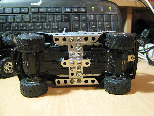

Ну а в качестве основы для нового шасси взял детали от металлического (аллюминиевого) конструктора - крупные пластины и уголки пришлось "скоммуниздить" со спасательного вертолета .
Шасси получилось крепким и легким , также в отличии от оригинала появились мощные боковые пороги ( типа для хай-джека ) в перспективе планирую сделать передний и задний силовые бампера и возможно заднюю калитку с 2-мя запасными колесами, возможно переднюю защиту движка ( наклонную перфорированную аллюминиевую пластину ) - ну все как у правильных внедорожников . Ну и светодиодная иллюминация конечно же не помешает.
В данный момент идет долгая и кропотливая "свадьба" нового шасси с родной рамой bburago - хочется чтобы был минимальный зазор между новым шасси и родной рамой . В идеале нужно чтобы рама легла на аллюминиевые пластины нового шасси. Поэтому на данный момент жало плоской отвертки и круглая ручка надфиля, раскаленные на огне газовой конфорки, мои лучшие друзья в этом нелегком деле Изображение

"Подготовка пациента к трансплантации органов" :

В процессе предварительных испытаний выяснилось что для такой массы подвеска мягковата - большая валкость . Так что после "празднования свадьбы шасси и рамы" буду кумекать над увеличением упругости подвески , заодно и выложу фотки самой подвески - я ее сразу не стал вскрывать так как поджимающая пластина была запаяна пластиком.
Но в принципе в моем варианте шасси родную пластиковую пластину сверху зажимает аллюминиевая пластина толщиной порядка 2мм.

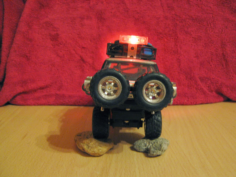

Еще немного постановочных фоток (свадьба нового шасси и родной рамы bburago еще не состоялась ) .....
Улыбаемся и машем ! Изображение
Вот все думаю как этот модуль из багажника , который я сделал вынимающимся, перекомпоновать чтобы вместо докатки туда влезла полноценная внедорожная запаска ....

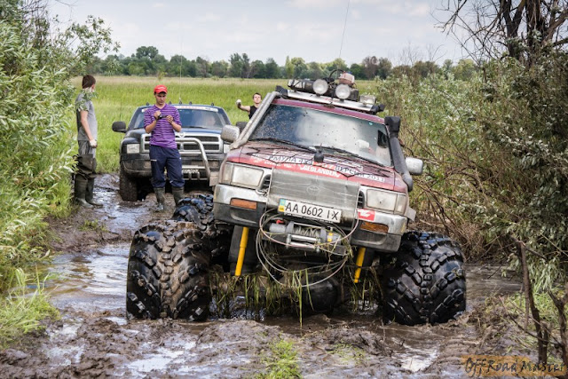

Вот еще "забавный зверек" на мостах от ГАЗ-66 и колесах от комбайна, собственно говоря он меня и вдохновил на прокачку "паркетника от Bburago" :
Тут он на "родной" резине от Газ-66:
Сообщение отредактировал legick: 24 Декабрь 2012 - 09:56

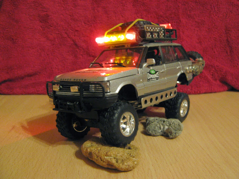

Ну в общем получилось вот так :

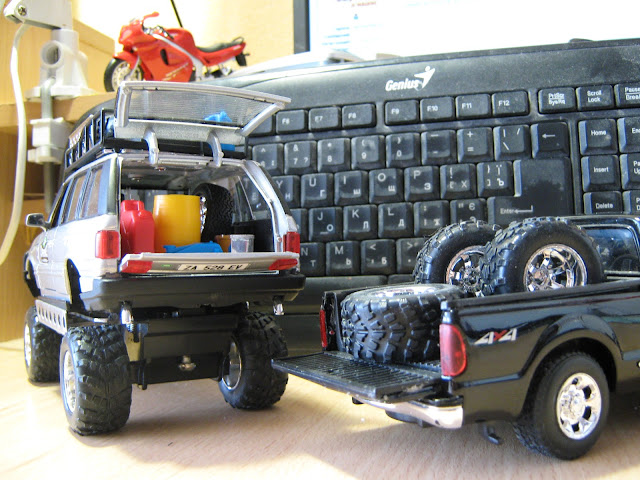

И снова здравствуйте ! .... Изображение
Вот фотки версии Pre-final (в финальной версии как руки дойдут еще интегрирую белые светодиоды в родные "фары" ) . Запилил я эту версию еще давно , все было влом делать фотки .....
