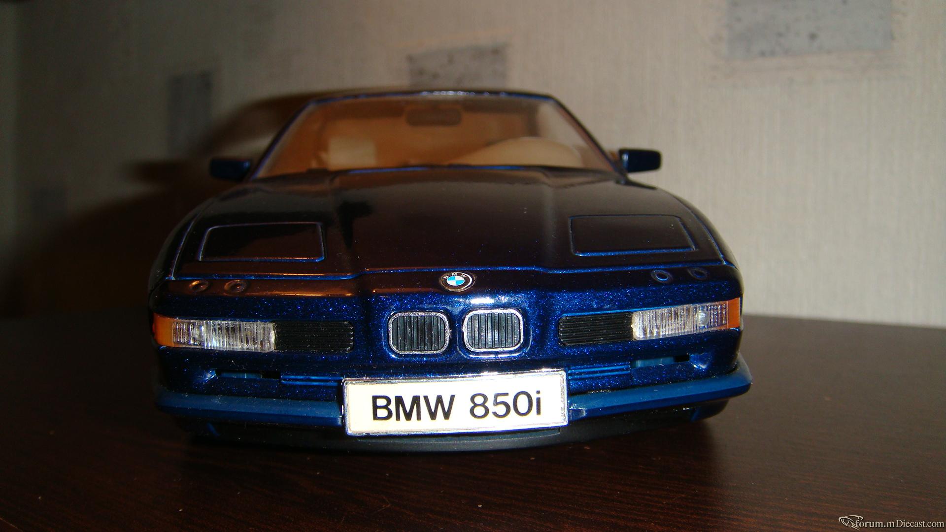

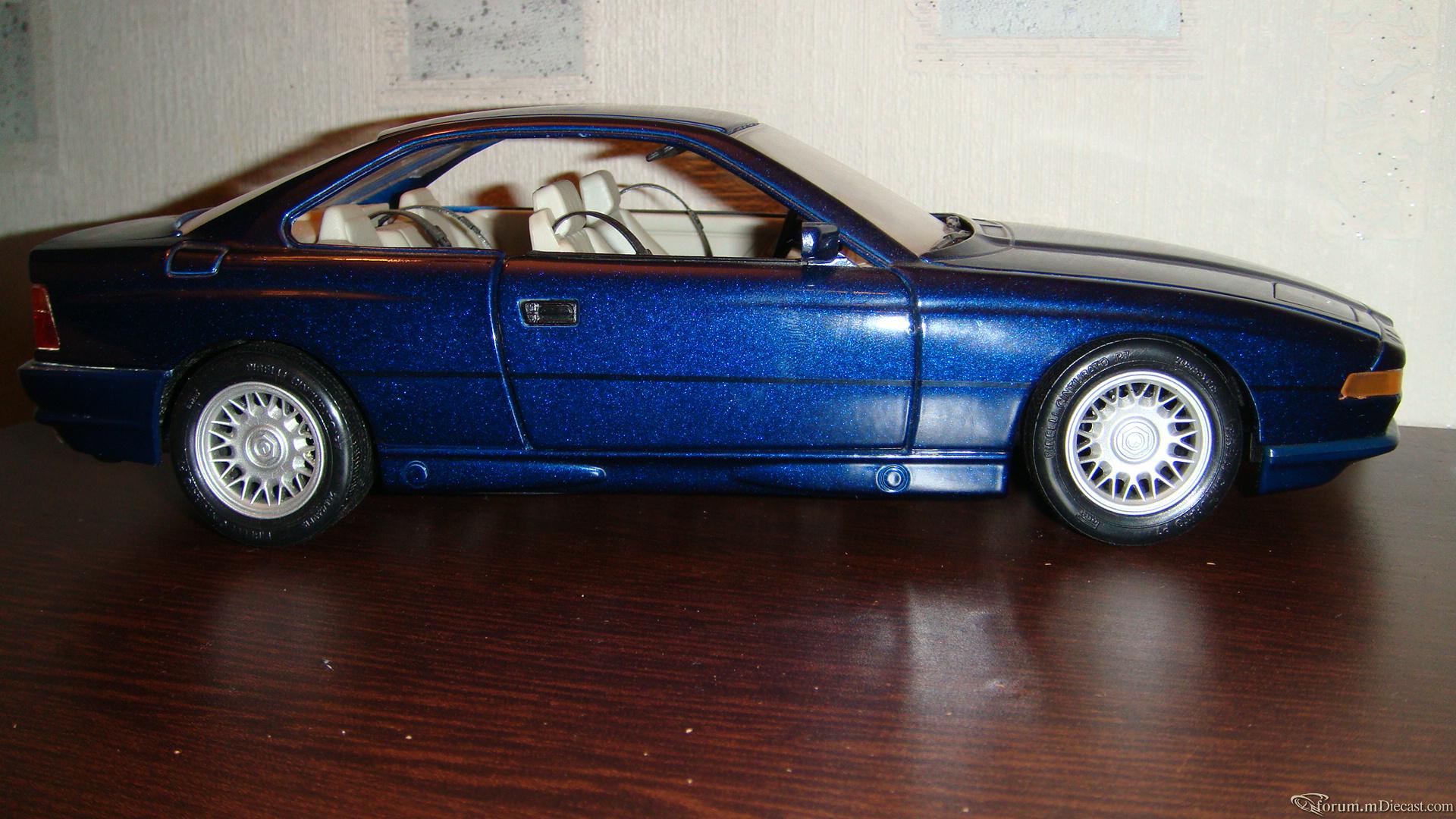

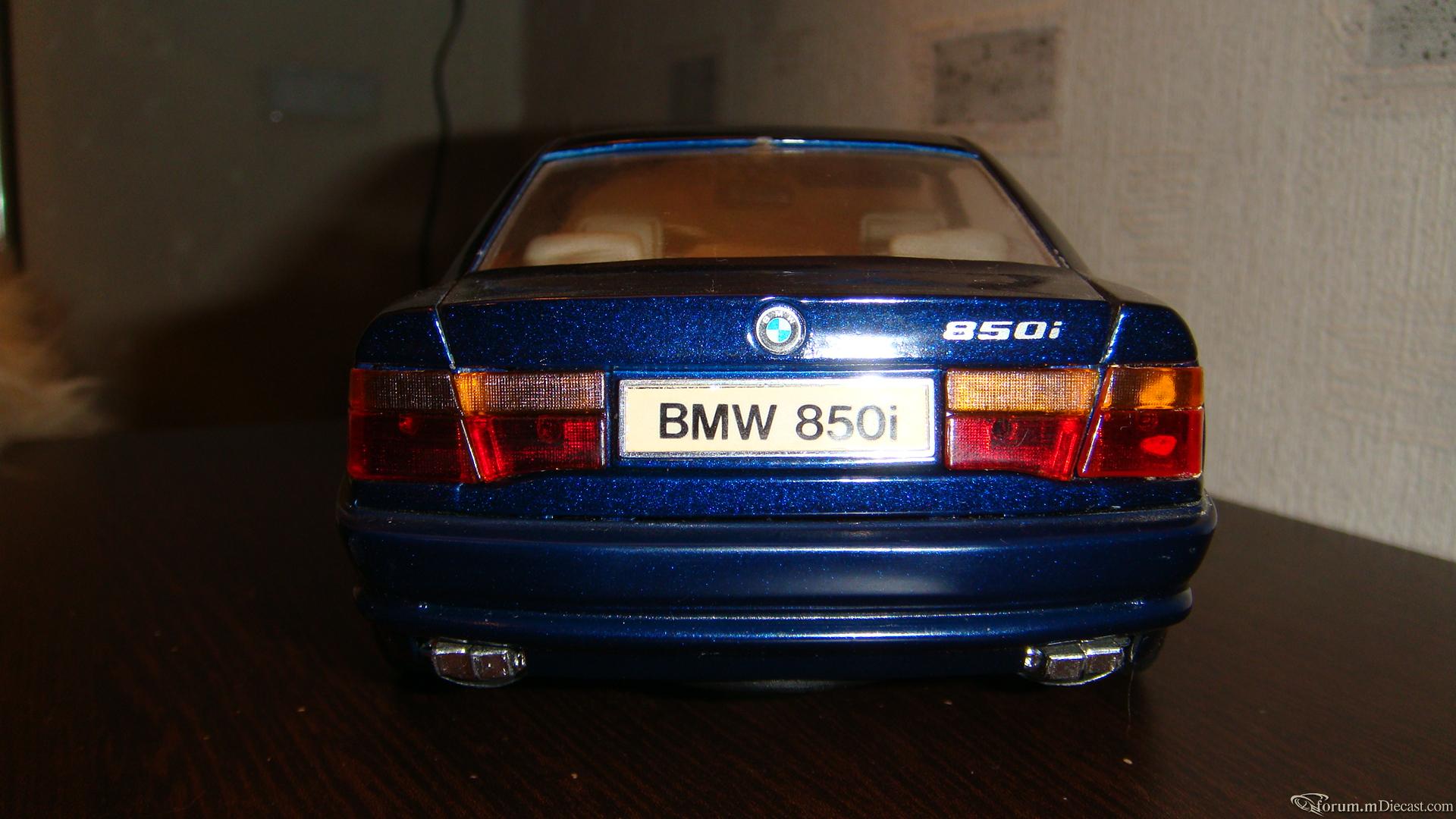

Пока идут колеса собрал на скорую руку. Косяки после покраски: неплотно прилегает капот и багажник, думаю как исправить. Спасибо Паше (Martin Riggs) и Диме( Дмитрий64) запчасти подошли с небольшой доработкой.Что сделано: полный прекрас, перекрасил салон, покрыл флоком пол и багажник, смастерил ручник, переделал выхлопные трубы. Думаю для первой переделки неплохо. Судить вам.

по поводу неплотно прилегающих после покраски капота и багажника - определи, что мешает закрываться, где упирается... почти однозначно, что все дело в толсто покрашенных элементах... если мешают клюшки-петли, то исправить легко - просто шлифонуть петли и их гнезда мелкой шкуркой, если мешает полка прилегания (кантики вдоль моторного отсека, например), то дело дрянь... тут либо забить и ставить модель в полку с открытымим капотом и багажником, либо снимать краску в местах прилегания и класть новый слой без лака, что достаточно гемморно.... на крайняк - перекрасить заново весь кузов :sad:
а в общем - работа классная :thumbsup:

Отправлено 15 Март 2013 - 05:10
Очень неплохо! По себе знаю - зерно металлика в краске на фото выглядит крупным, а "живьем" - нормально. Что касаемо трудностей прилегания - я, перед тем, как грунтовать и красить, обычно (если это не ббураго с "километровыми" зазорами) снимаю с торцов дверей, капота и крышки багажника примерно полмиллиметра металла - тогда, в готовом виде, все получается идеально.
Определил, толстый слой краски и лака. Когда красили не жалели. Перекрашивать не буду точно, краски такой больше нет. Попробую на досуге пошлифовать , если ничего не получиться забью и спрячу на полку. Спасибо за похвалу.
Спасибо.Живьем не просто нормально а супер нормально. Этой краской полностью покрасили новенькую Ауди А4. Так я когда увидел ее чуть не ослепИзображение.
Вот вчера ночью собирал её и подумал что надо было снять металл перед покраской. Но первый блин как говорят "комом" буду умнее.
