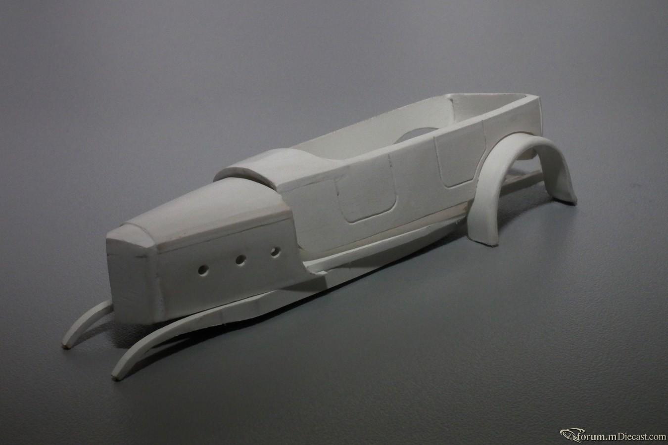

Mercedes 28/95 hp Sport Phaeton
Шасси № 27003
Двигатель № 55588
Производство: Зиндельфинген, 1924 год
По словам реставратора, автомобиль сегодня выдает "100 реальных лошадиных сил".
Сразу скажу, что прототип был мной выбран не для того, чтобы показать свое видение "деревянного" кузова, а просто потому, что автомобиль мне банально понравился. Вряд ли я при имитации применю какую-нибудь неизведанную технологию, скорее всего тоже буду красить, но не обязательно - есть еще варианты. Честно говоря, об этом пока не думалось. Достигнуть эффектности и изящества моделей Александра наверное сразу не получится, поэтому о каком-либо тиражировании разговор пока вести не будем. Тем не менее, технологию буду строить с оглядкой на возможность копирования, а там посмотрим, будет ли смысл...
Масштаб, естесственно: 1/43. Число люверсов будет соответствовать оригиналу, это я обещаю. :smile:

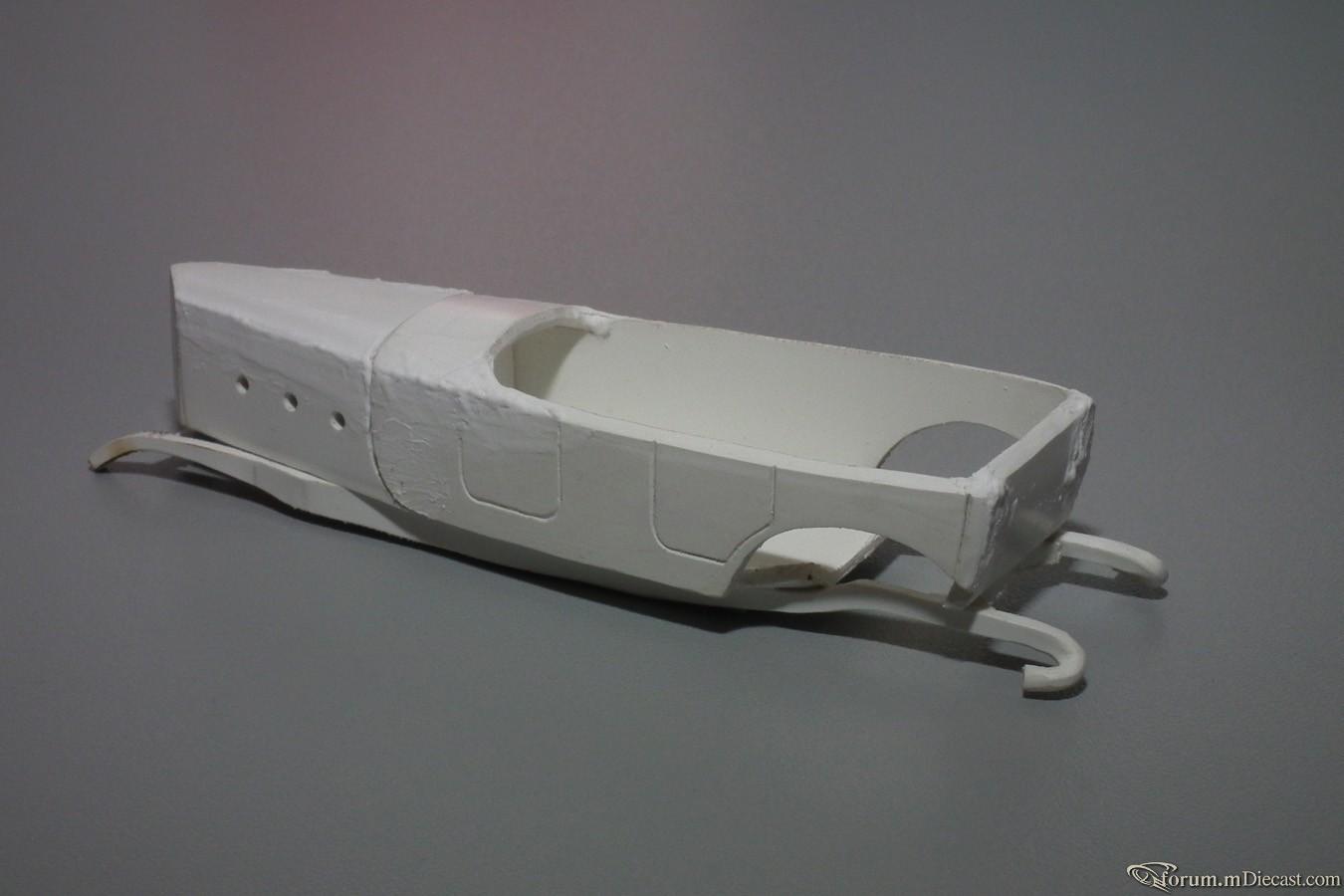

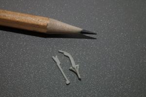

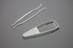

Материал - пластик, оставшийся после затяжного домашнего ремонта: обрезки профилей пластиковых окон, кабель-каналов и прочего, что обычно выбрасывается. Клей - "Revell".
Инструменты - дремель и надфили, ну это стандартно... Резать сразу точно и ровно я пока не научился, поэтому оставляю запас для последующего вытачивания детали. Чертежи делал сам, зная базовые размеры и исправляя искажения на фотографиях, этого вполне можно добиться. Единственное, буду благодарен, если кто-то мне подскажет, как должны выглядеть при виде снизу картер двигателя и коробка.
Первая ошибка при изготовлении, как ни странно, вселила уверенность в благополучный исход предприятия: случилось так, что я сделал недостаточный изгиб верхней части капота и моторный отсек получился немного меньше нужной высоты. Помня, что пластик при недостаточной толщине листа можно склеивать слоями, я просто добавил сверху еще один лист, плотно приклеив его по всей поверхности и немного обточив. Подумалось: если уж такие глобальные ошибки этот материал позволяет исправлять, то я с этим наверняка справлюсь.

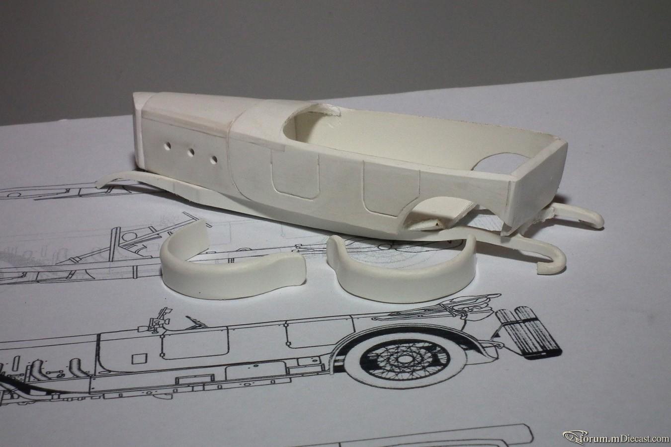

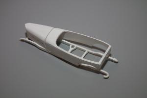

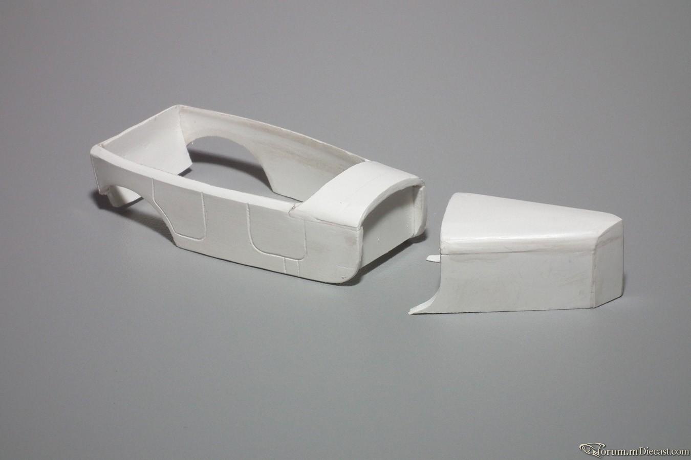

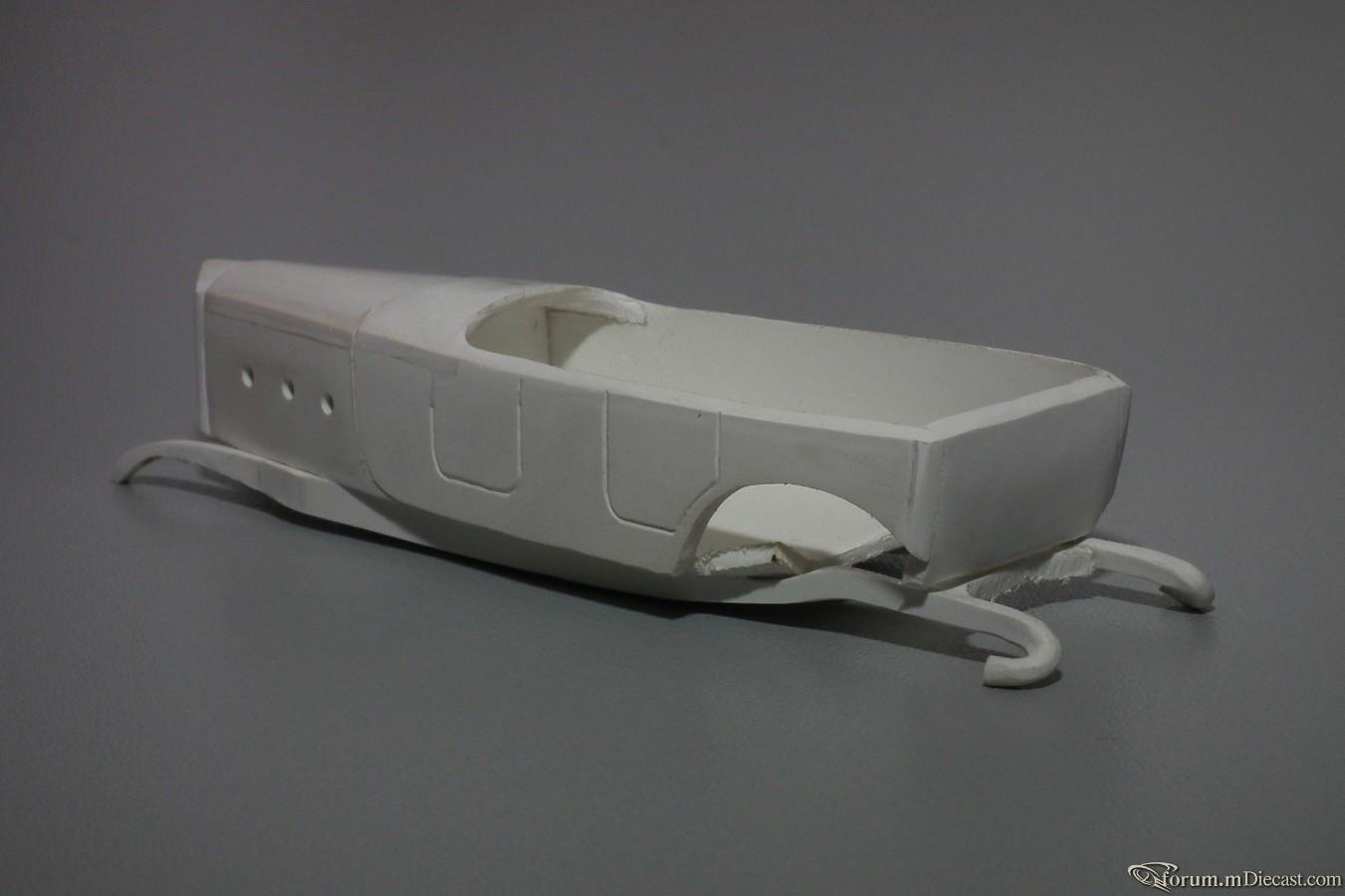

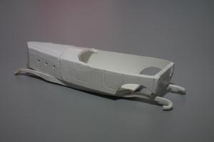

Детали я пока лишь грубо пристыковываю друг к другу, поверхности только намечаю. Вырезал заготовки для рамы. Дверные проемы тоже наметил на будущее, там будет проложена проволочка по периметру. В общем, учусь работать с очень благодарным материалом.

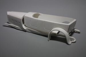

#8 Пользователь офлайн   VladSity
  • Группа: Inactive
  • Сообщений: 621
  • Регистрация: 07-Апрель 10
  • Member: 7676
  • Город:Москва
Отправлено 02 Декабрь 2012 - 08:00
Просмотр сообщенияalexgol (02 Декабрь 2012 - 02:30 ) писал:
...стоило бы собрать сначала нижнюю часть (раму) в чистоте и на этой основе строить кузов. Иначе потом тяжело будет подгонять детали друг к другу.
Я продумывал это. У меня будет днище кузова и рама - одной деталью, на ней же будет и часть салона, нужно иметь готовый кузов, чтобы примеряться к нему по ходу работы. Ведь форма кузова все равно не изменится, она и не имеет права измениться! :cool:
Второе: не имея чертежей, мне приходится рассчитывать все размеры по контрольным точкам и видимым деталям, они же и остануться видимыми у готовой модели, поэтому они логично - на первом плане.
Всем спасибо за поддержку и одобрение! :smile: Пшел дальше пилить...

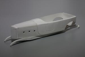

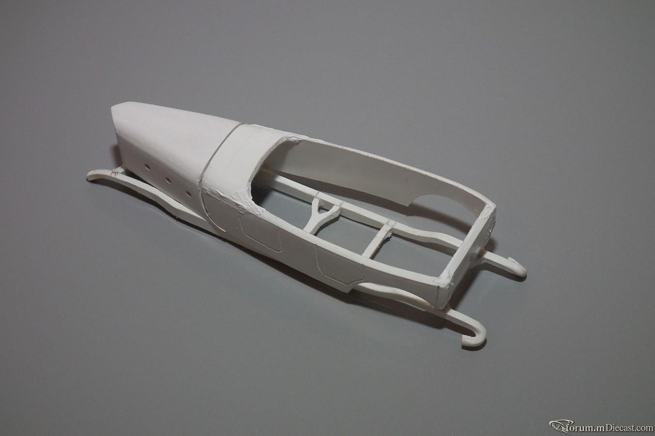

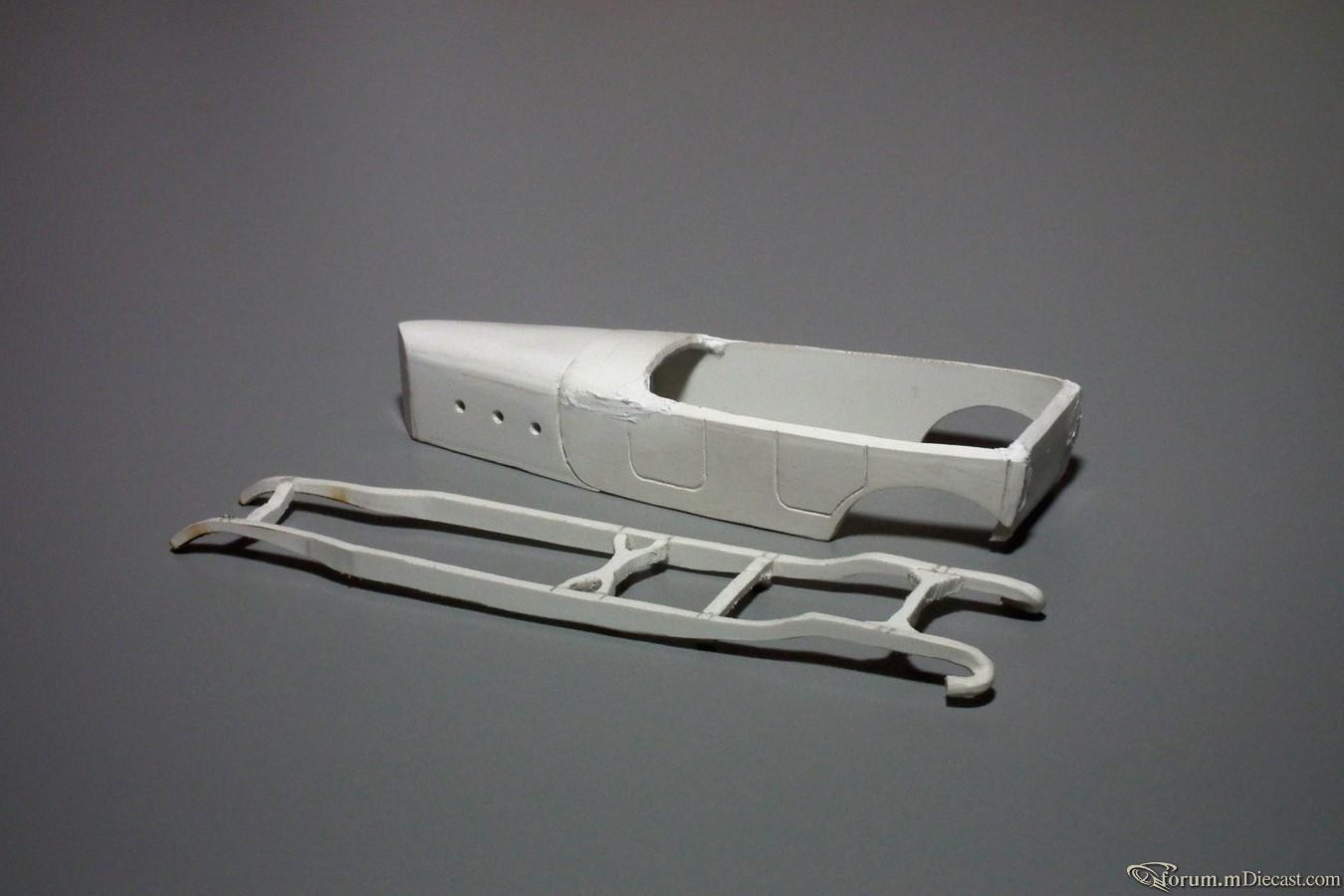

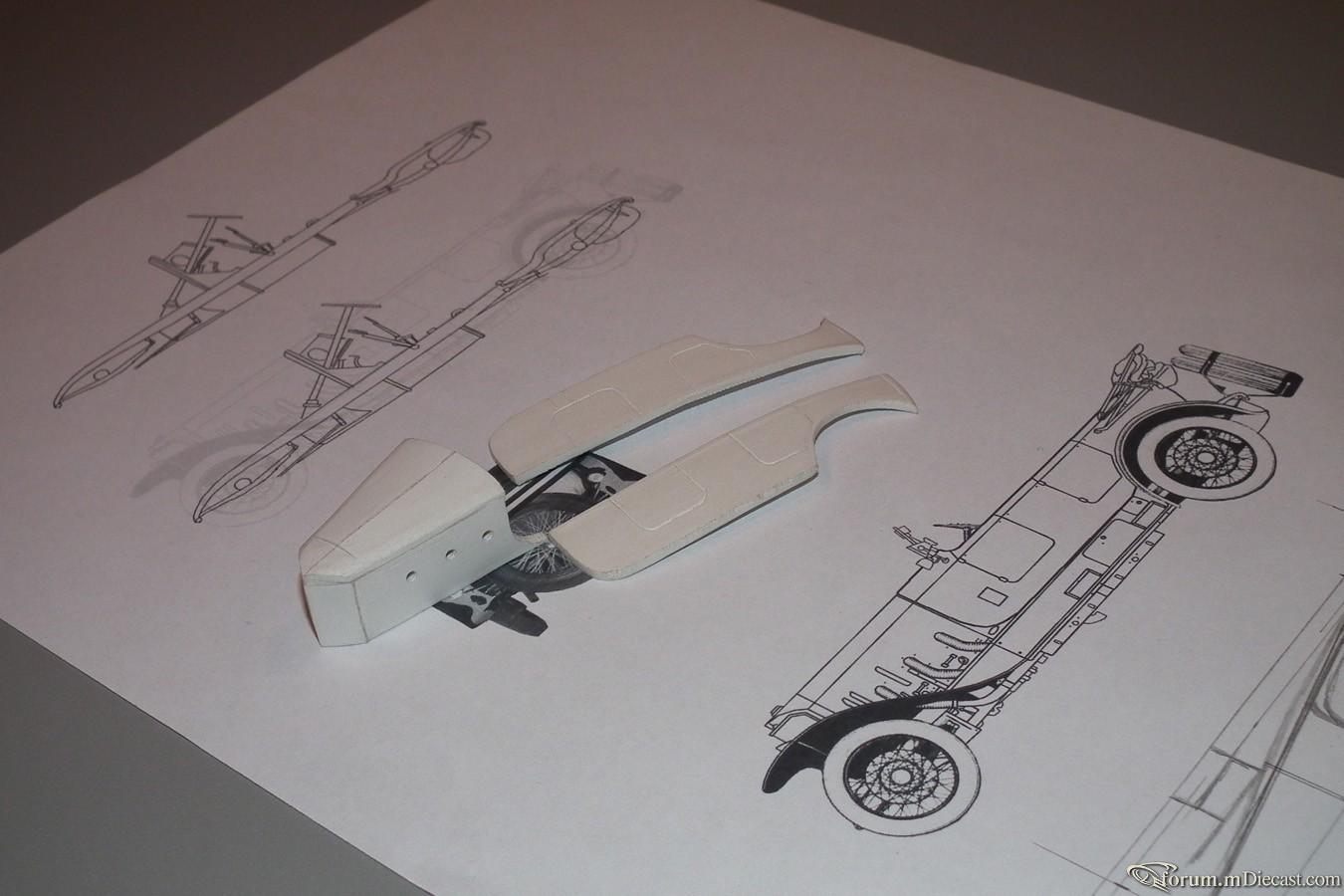

По поводу рамы: кое-что было понятно из фотографии шасси в профиль, остальное додумываю по аналогии с рамами других моделей, также по фотографиям сделанным на сборочном конвейере. Обработку оставляю "на сладкое" - очень увлекательный процесс. :smile:
Шпатлевка - оставшаяся после ремонта "Полилюкс" (для древесины), адгезия к пластику отличная но... из неглубокой царапины шириной меньше половины миллиметра вываливается при обработке, хоть расширяй эти царапины... :sad:

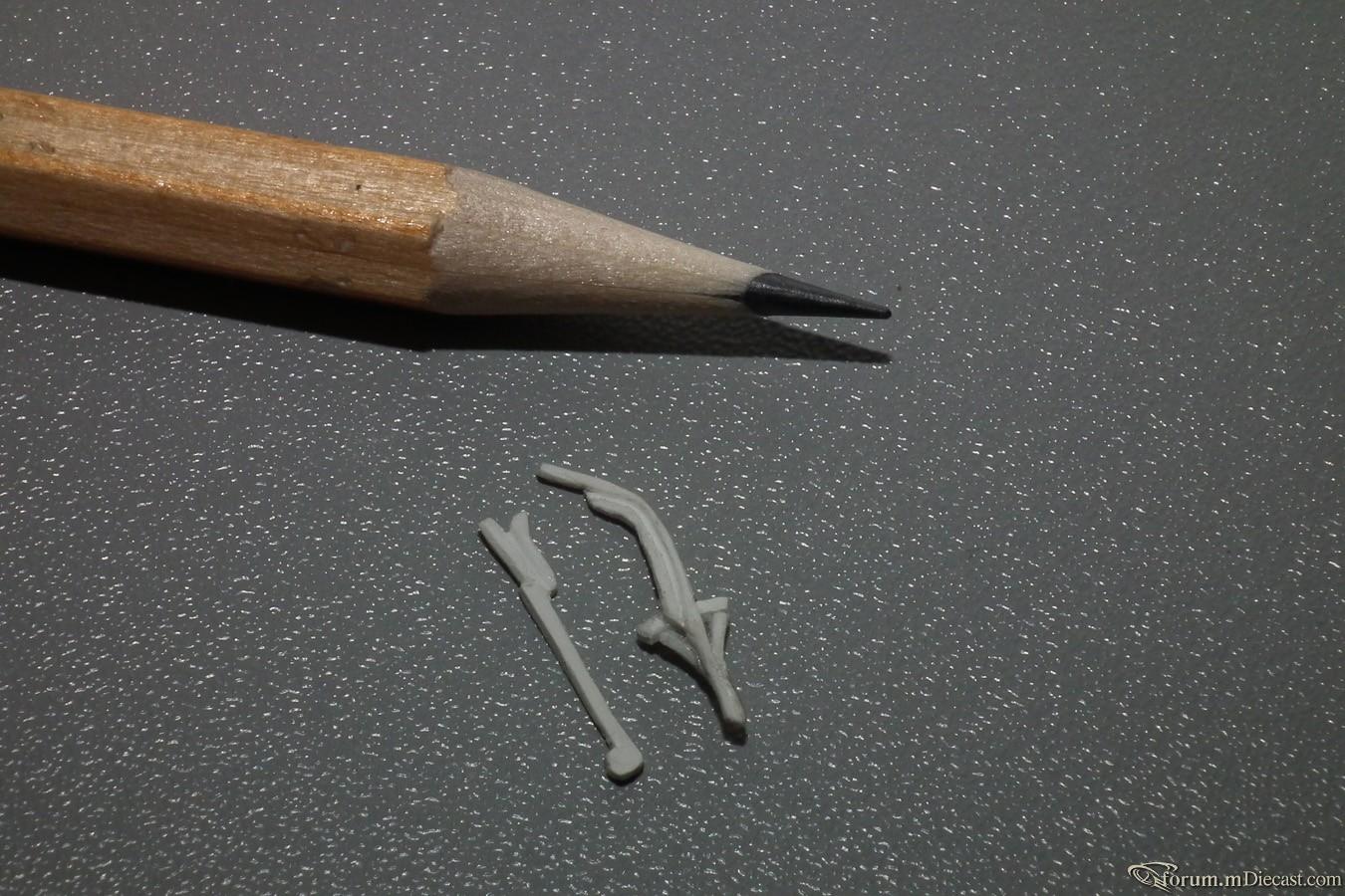

Первый опыт изготовления мелких деталей. :cool: Пора линзой обзавестись...

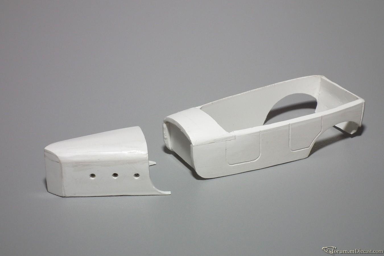

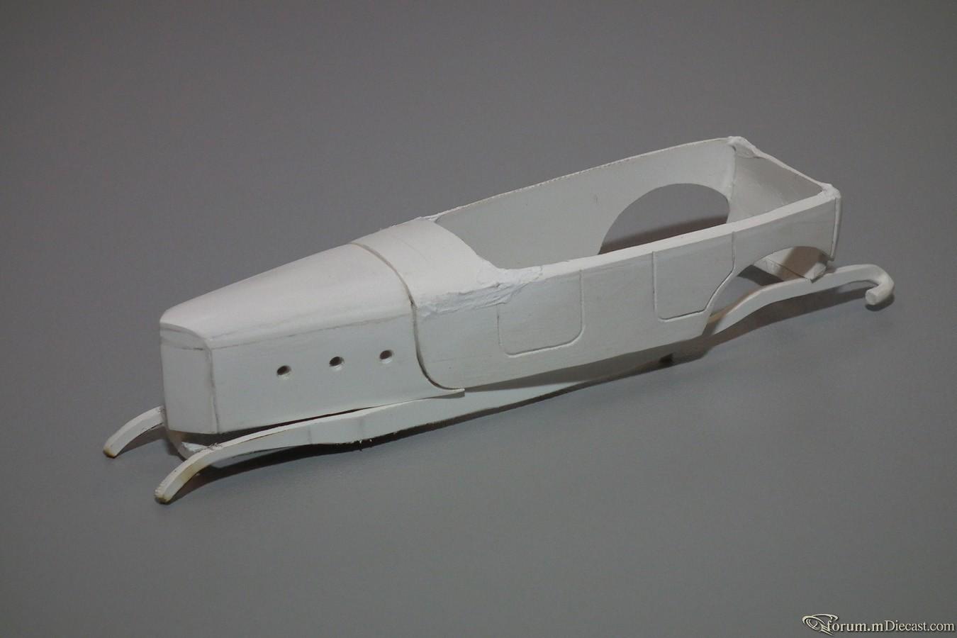

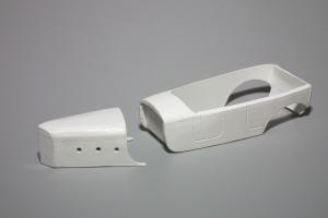

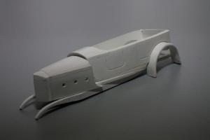

На предыдущих фотках видно, что потерялась грань между верхней частью капота и боковинами. Восстановил. Жена говорит: лодочка получилась.
Клей "Revell" отклеивается раз за разом, зараза... Есть шо-нибуть более приемлемое? Если этот пластик в ацетоне развести, клей получится?
Прикрепленные изображения

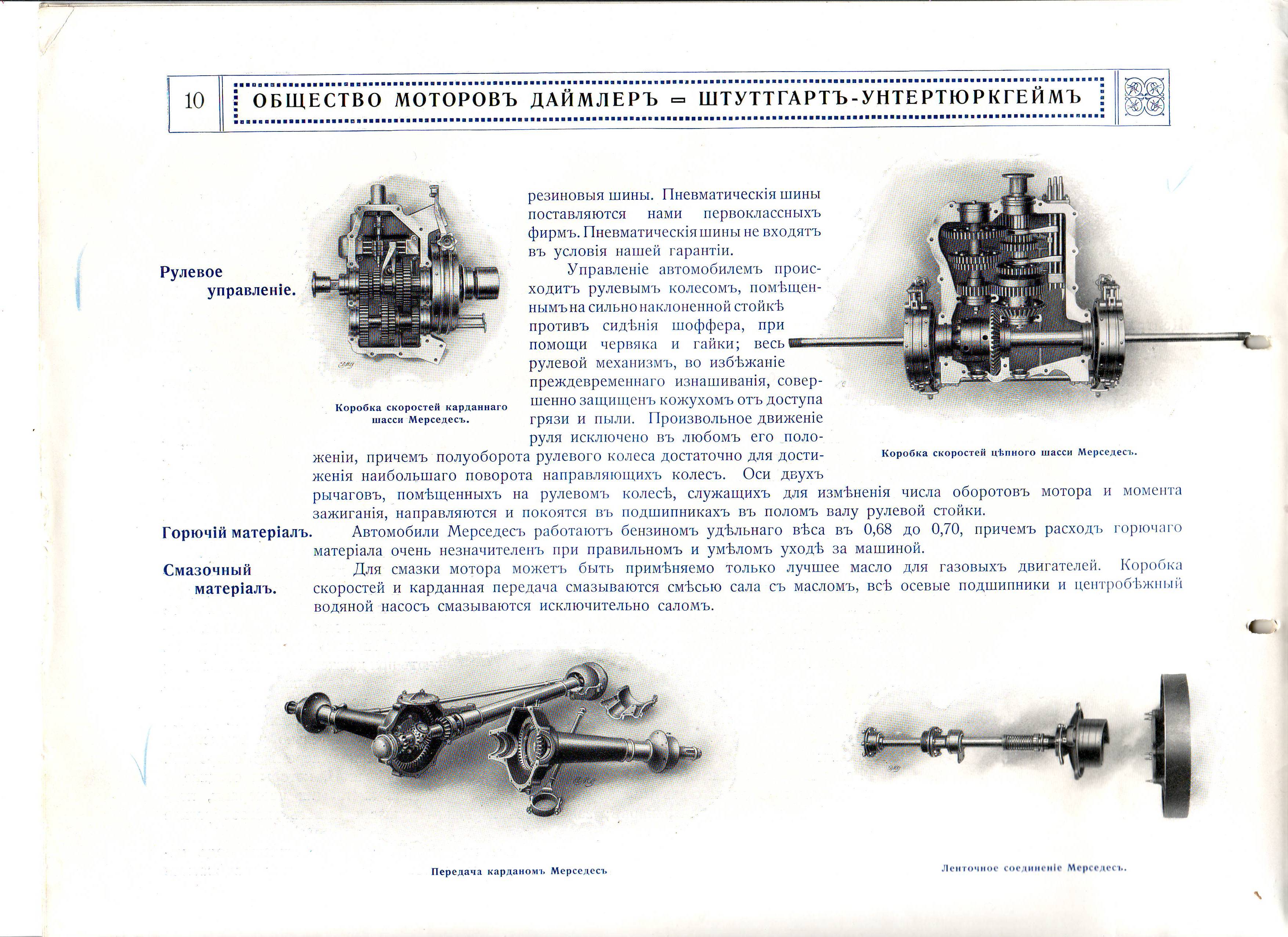

#17 Пользователь офлайн   VladSity
  • Группа: Inactive
  • Сообщений: 621
  • Member: 7676
  • Город:Москва
Отправлено 06 Декабрь 2012 - 09:15
Просмотр сообщениядима (06 Декабрь 2012 - 07:04 ) писал:
немного фото по теме

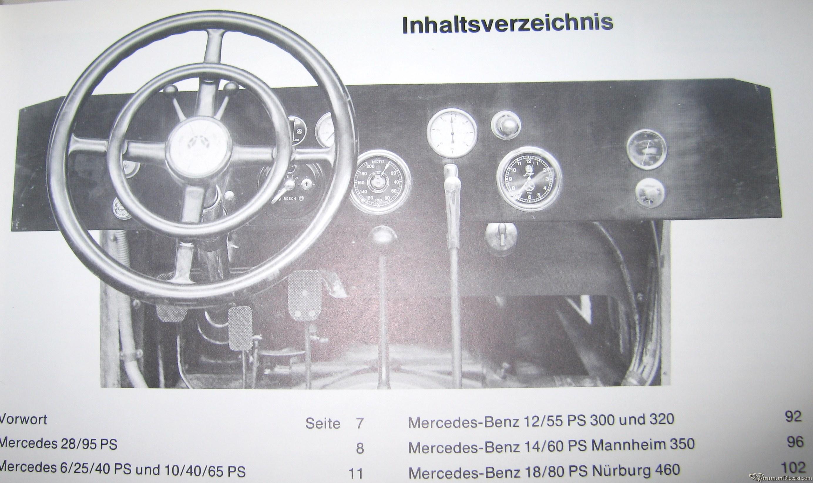

Спасибо, Дима! :smile: А коробка поперек еще больше озадачила... Но она, кажется, снизу полукруглым кожухом закрыта.
Просмотр сообщенияalexgol (06 Декабрь 2012 - 08:15 ) писал:
... американский полистирол Evergreen. Все проблемы со склейкой и обработкой сразу исчезнут.
Спасибо огромное! Это то, что нужно. :smile: Правда, Зеленоград от меня - не быстро по нынешним пробкам, завтра позвоню им...

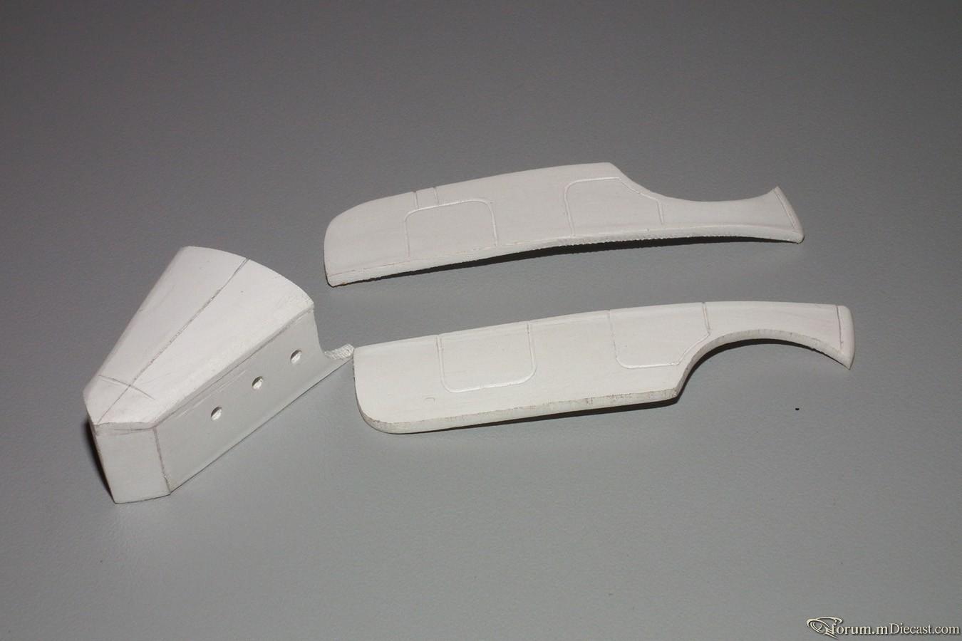

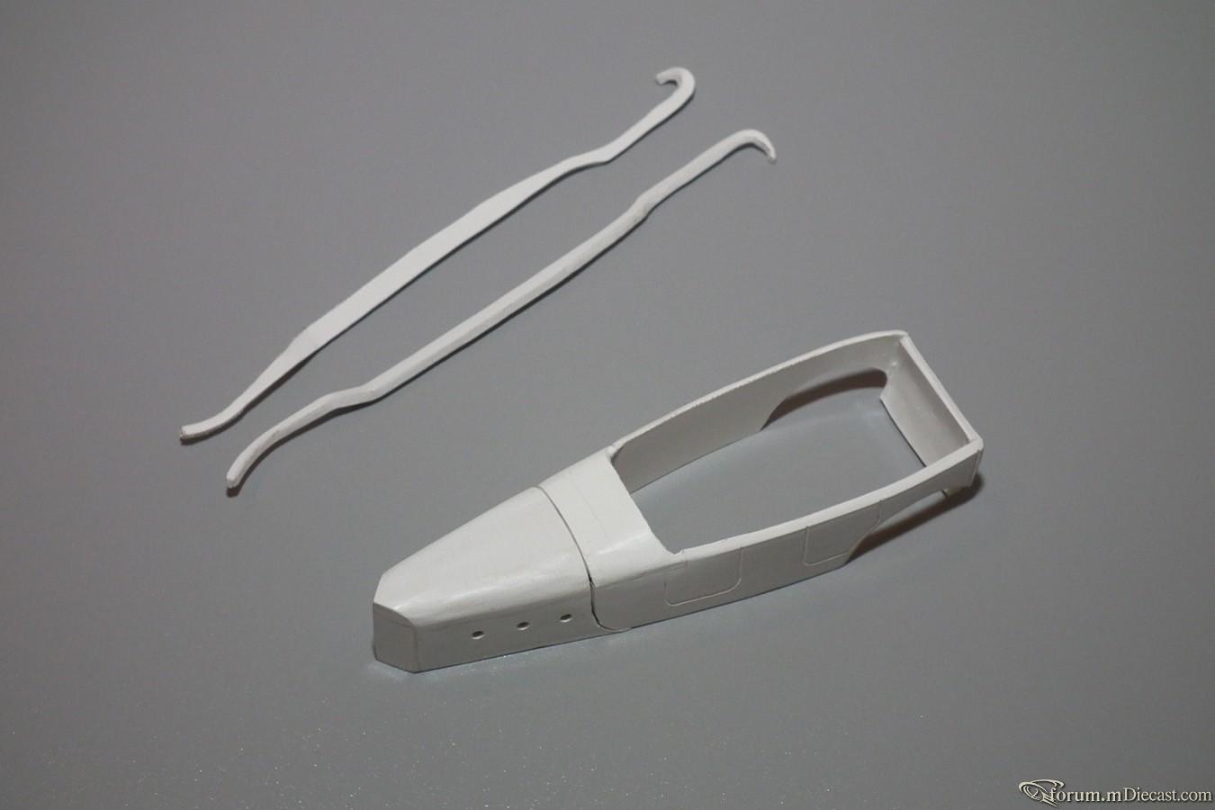

А я пока задние крылышки сделал. Может я и напрасно так подробно все фотографирую, просто мне самому бывает очень интересно смотреть подобные вещи, может и еще кому-нибудь... :smile:

#18 Пользователь офлайн   alexgol
  • Группа: Inactive
  • Сообщений: 878
  • Регистрация: 07-Июль 10
  • Member: 7805
  • Город:Москва
Отправлено 06 Декабрь 2012 - 09:44
Просмотр сообщенияVladSity (06 Декабрь 2012 - 09:15 ) писал:
С карданным приводом кожух обычно коробку закрывает. В помощь пара фоток, только они на 10 лет старше, но думаю, конструкция не сильно изменилась.

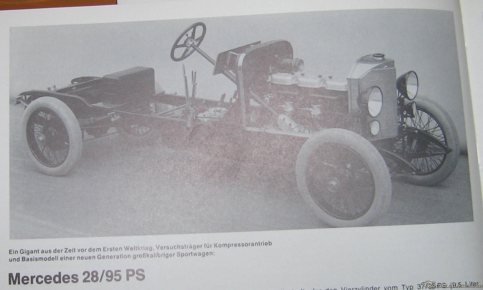

#19 Пользователь офлайн   VladSity
  • Группа: Inactive
  • Сообщений: 621
  • Member: 7676
  • Город:Москва
Отправлено 06 Декабрь 2012 - 10:02
Просмотр сообщенияalexgol (06 Декабрь 2012 - 09:44 ) писал:
Как раз на основе второй фотографии я и строил раму 28/95, перенося детали с учетом имеющейся прекрасной фотографии шасси в профиль. Радует, что я не одинок в том, что выбрал именно эту аналогию.
