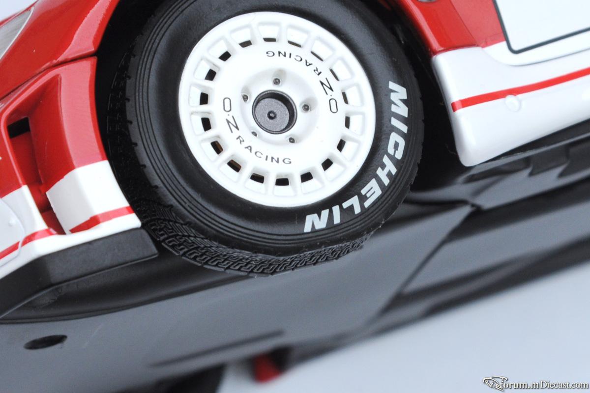

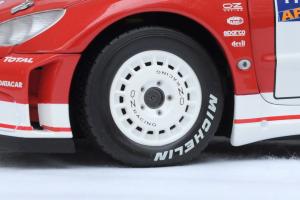

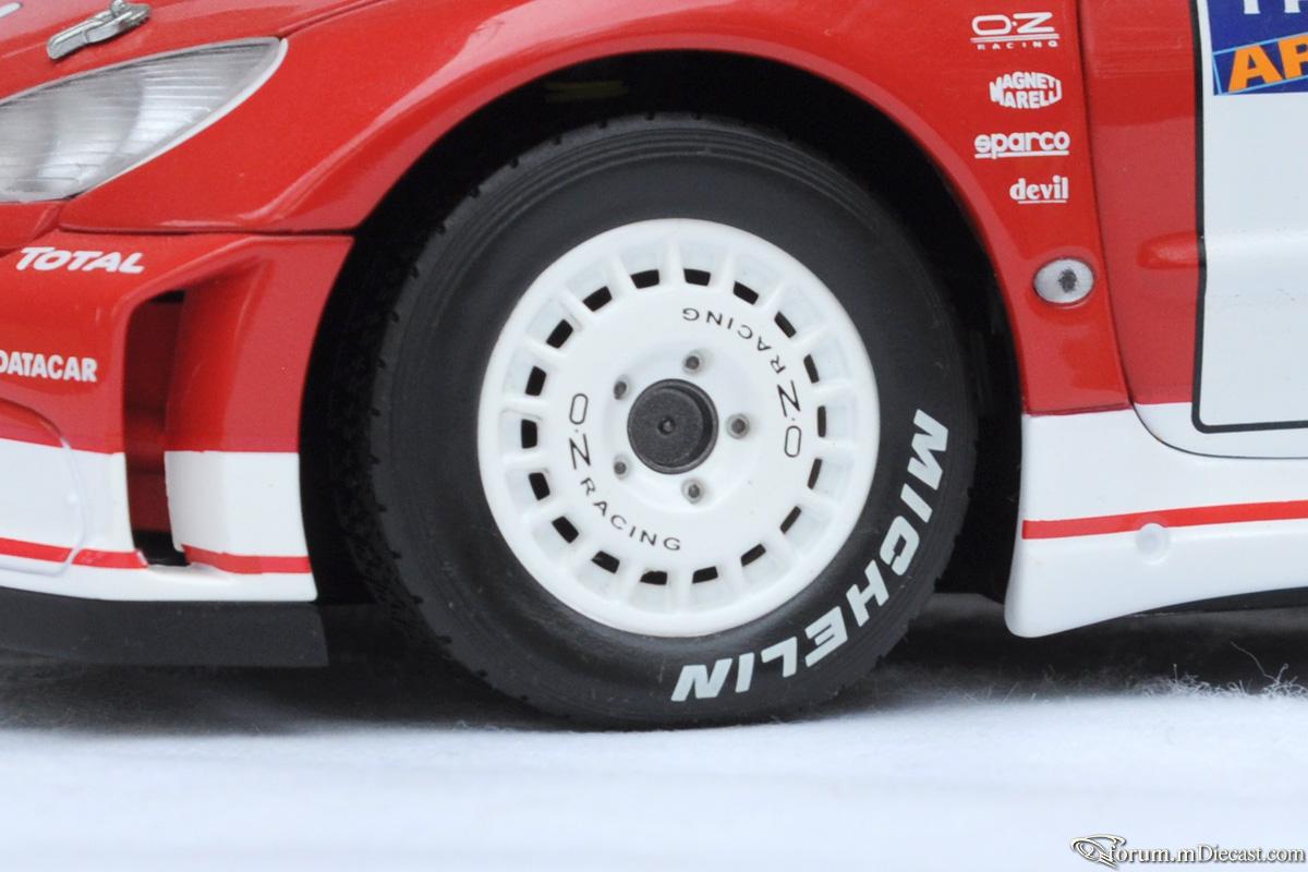

Вообщем, раставляя новинки, приподнял вчера с полки Peugeot 206 :blink: ... на стекле остались мокрые пятна на месте где стояли колёса, жидкость немного маслянистая, самую малость. Посмотрев на модель я о...ел просто, колёса "подспустились" и теперь уже не катится машинка... При том такое случилось только с тремя колёсами, на четвёртом еле-еле заметно
:dead: Хоронить модель рано канешна, вид даже стал реалистичнее в каком-то смысле, но неприятный такой червь закрался и теперь вот думаю, а что будет с остальным АА.

добавлю... произошло это относительно недавно, так как месяц назад наводил порядок на полках, вытирал пыль, переставлял модели ... и ничего подобного замечено небыло.

Сережа,кромки на дисках начали плыть? Снимай покрышки и на несколько дней ложи в воду.Налил горячей воды,опустил покрышки и пусть сутки полежат.Потом сливаеш воду,опять гарячую и туда покрышки.Эту процедуру надо повториь 3-4 раза.Совет из собственого опыта,поможет точно;Еще из собственного опыта.Потекшие покрышки мне очень часто попадались на моделях от Киоши,ЮТ и очень редко АА.Старое Маисто,Бураго,Велли-один раз.Это была Маистовская Феррари,которая сначала в гараже валялась,потом ее переместили на балко и там несколько лет лежала забытой.По-факту имее то,что  колеса на моделях более дорогих брендов теку быстрее.Такая же болячка присуша моделям в 43м.Получаеться модели надо хранить без контакта колес с поверхностью и желательно периодически снимать покрышки,пусть диски/покрышки ;отдохнут; друг от друга некоторое время.

Суть "процедуры" ы следующем: покрышки на моделях сделаны увы! не из резины а ее заменителя. Их несколько видов,состоят минимум из 2-3 компонентов.Есть подозрение,что со временем один из этих компонентов начинает "жить" самостотельно и выделяеться в виде липкой гадости.Вымачиваниие в гарячей воде позволяет от этого избавиться. Пробовал еще макать в спирт и растворитель,результат не очень удовлетворительный был. Категорически! не рекомендую использовать растворитель!После него покрышки можно выбросить!

не, жидкость больше на воду похожа и запаха нет никакого.. маслянистость я определил по оставшимся пятнам на бумаге, поставил модель на А4 лист, пока полку протирал и вот на бумаге лицезрею едва заметные пятна после высыхания жидкости.
Снять покрышку не поломав модель по моему не получится :mellow:

Сережа,рекомендую снять покрышки.Будеш тянуть-могут "сдохнуть" диски". Когда диски хромированые это не особо страшно но когда они крашеные шансы резко возрастают.
Делюсь далее собствеными наблюдениями.Покрышки от моделей сборных грузовиков-возраст 16 лет,состояние в норме.Покрышки сделаные методом вулканизации из сырой резины-возраст 9лет,состояние в норме.Покрышки из аналогов резины-возраст 5 лет,две в норме,две отлитые в той-же форме но из друго состава полные дрова.Они со временем дали дикую усадку (было 25 мм-стало 23.8 мм)плюс стали липкими.Купил как-то несколько сотен покрышек из такого вещества,пролежали в пакете при комнатной температуре всего год.В итоге начала выделяться липкая гадость,они слиплись между собой и пошла усадка-пришлось все выкинуть.

Во-во! Именно так. Это пластификатор "покидает" резину. Что грозит растрескиванием в будущем. Еще раз подчеркну - это касаемо только 312-х. Другие ГМП себя так не ведут, хотя и на пару лет "старше".
