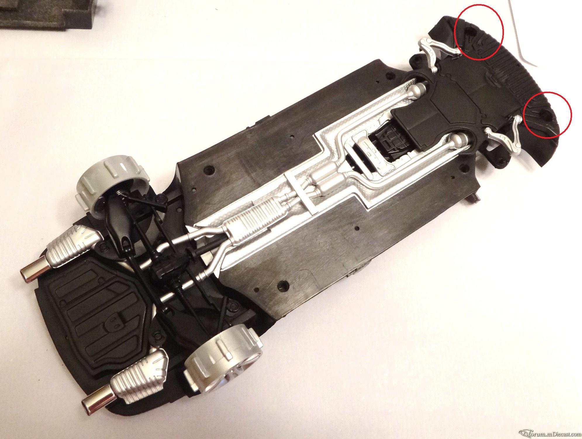

Буквально вчера приобрёл модель C W204 Avantgarde от АА. Модель в первоначальном облике пробыла у меня не более 15 мин ,и к вечеру того же дня была полностью разобрана. Словом ,любоваться ею времени не нашлось. Поскольку обновляться тема будет не скоро - выложу пару фоток по разборке данного "агрегата" ,дабы те люди ,которым интересна разборка модели от AUTOart, смогли увидеть "точки воздействия" ,для беспроблемной разборки модели ,и как следствие ,ничего не поломать.

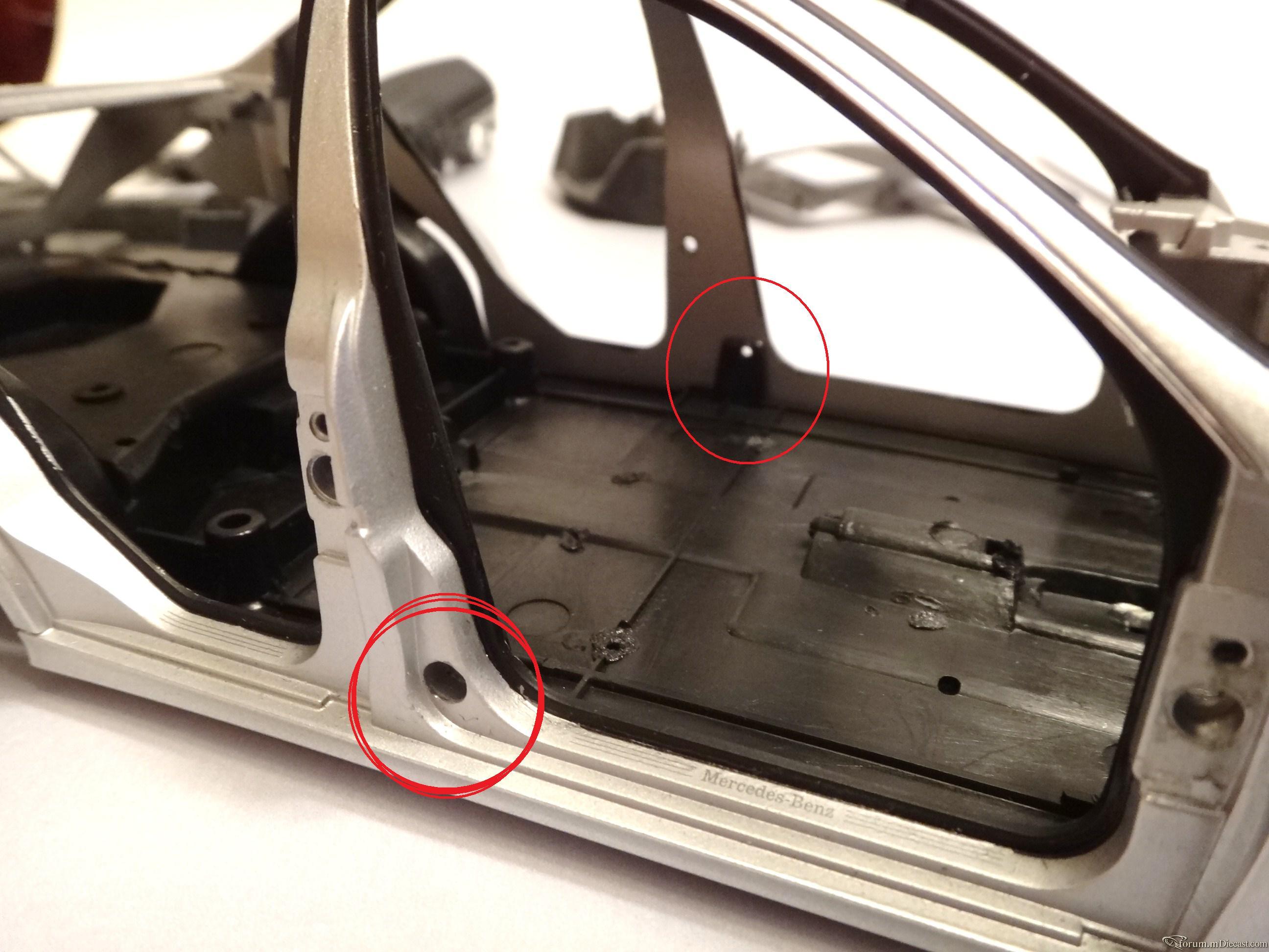

Первым делом переворачиваем модель и выкручиваем болты справа и слева под передним бампером.
Никакие колёса трогать не нужно ,т.к. "защита картера" крепится изнутри болтами и задняя подвеска целиком аналогична.
Далее днище крепится в средней части кузова ,к вертикальным стойкам. Отщёлкиваем боковые двери и выламываем передние сиденья.
:hitri: Прикрепленное изображение: DSC00541.JPG
Затем отщёлкиваем внутреннюю пластмассу вертикальных стоек кузова ,которая с бутафорскими пластмассовыми ремнями безопасности передних седоков).
И видим ,что днище у нас оказывается "с ушами" ,которые крепятся на болтах внизу ,через вертикальные стойки авто.

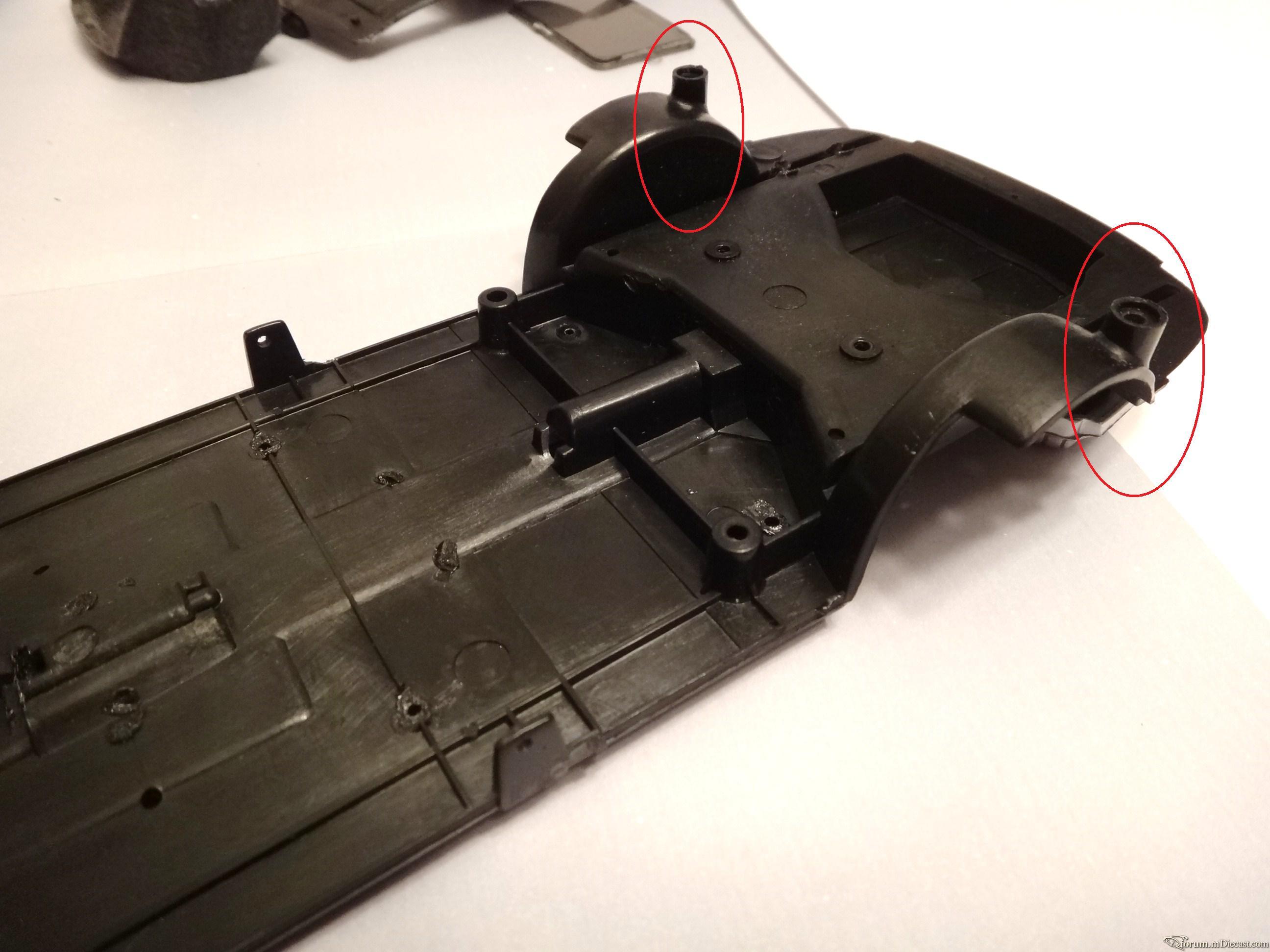

Прикрепленное изображение: DSC00537.JPG
Скидываем с задних дисков резину ,чтобы не мешала выкручивать болты ,спрятанные в колёсных арках.
Крутим болты и вот финал - днище наконец то отделяется от корпуса!!! Поздравляю - ничего не сломали!)

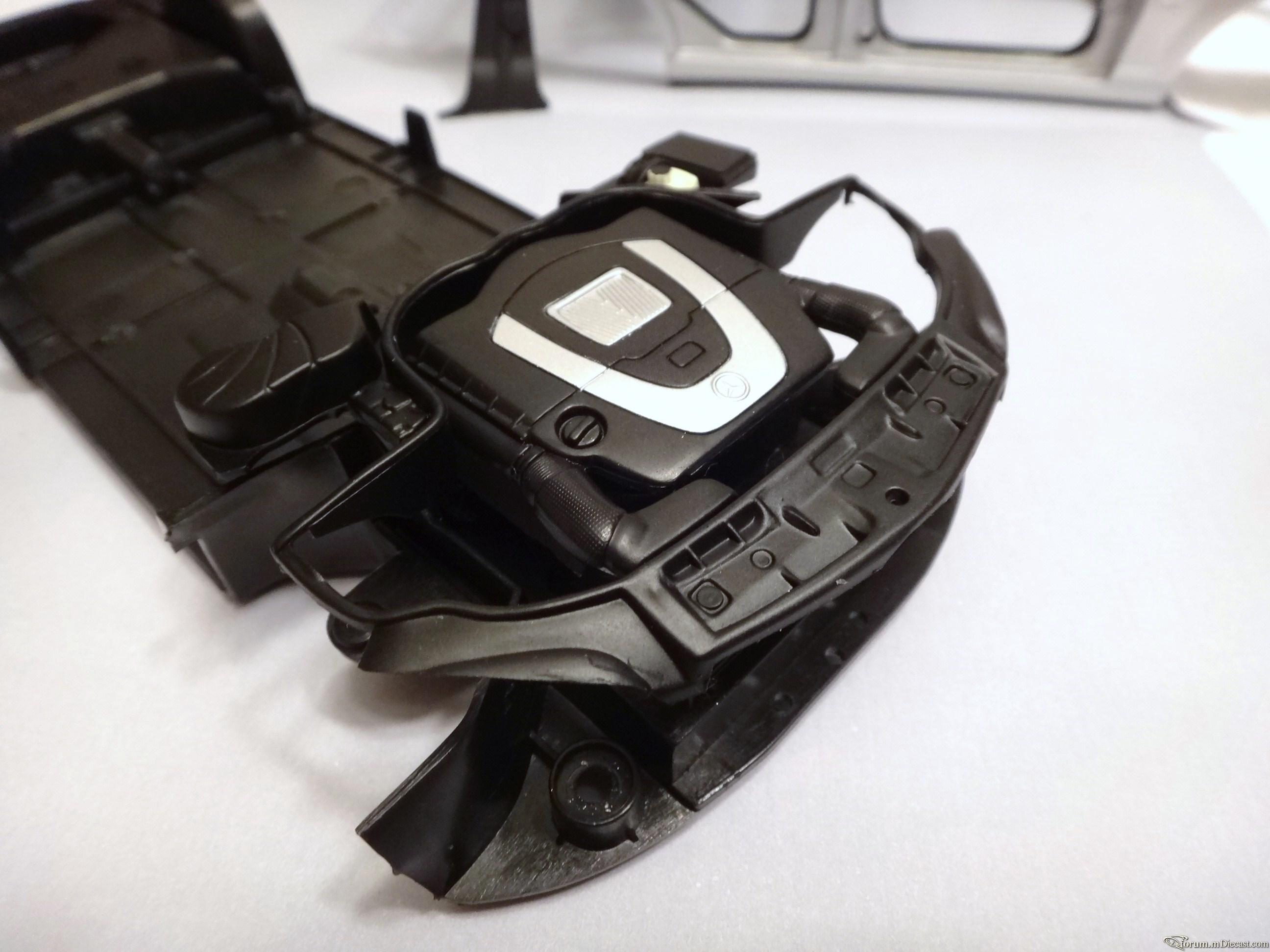

Теперь переворачиваем дно ,отвинчиваем заднюю подвеску и переднюю "защиту картера" ,просунув отвёртку с правой и с левой стороны между "коробкой" ,именуемой двигателем!)))
До разборки мне и в голову не приходила мысль узнать ,что же там под красивой декоративной накладкой двигателя? Волшебство многолитровых зеркальных цилиндров ,шелест поршней и царство клапанов.....
Прикрепленное изображение: DSC00542.JPG
Но сняв днище осознал ,как же порой всё оказывается до боли банально - долго катался по полу ,созерцая нечто похожее на "домик". Что данным "агрегатом" хотели изобразить? V6 ,судя по развалу головки блока). Но суть то не в этом! Теперь я знаю ,что внутренняя составляющая наглухо закамуфлированного двигателя не имеет значения. Главное в том ,что изготовить красивую крышку BRABUS V12 гораздо приятнее ,оставив "домик" на своём законном месте)))

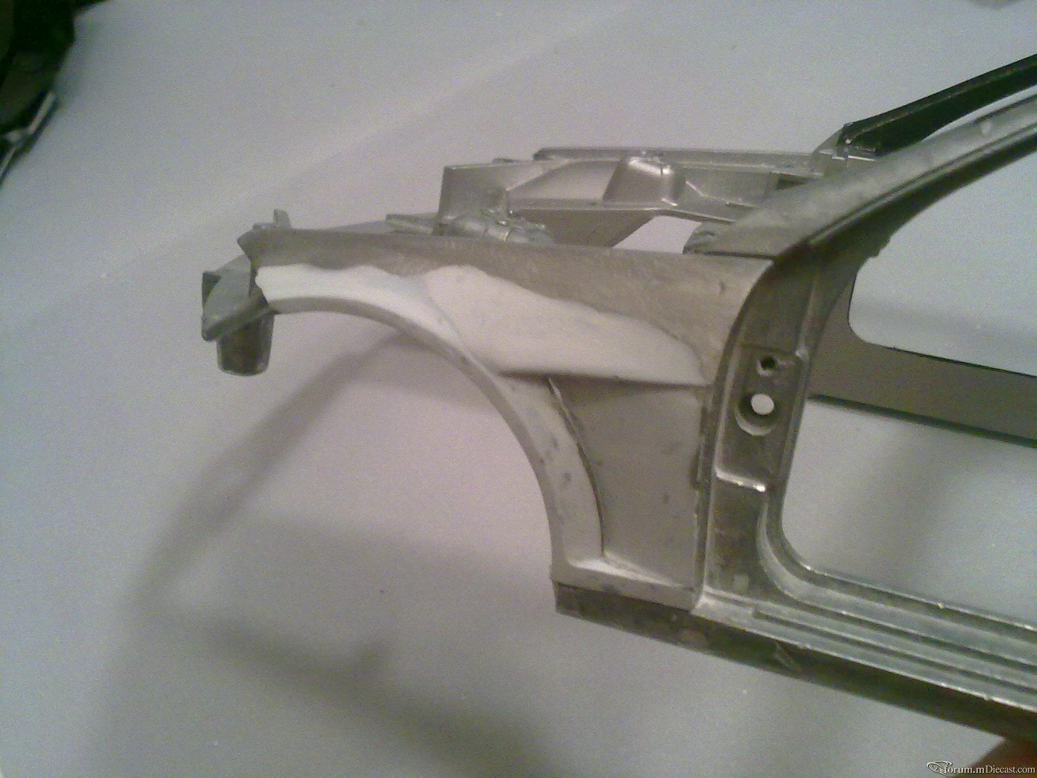

Приветствую всех.
Работа движется медленно ,но верно.

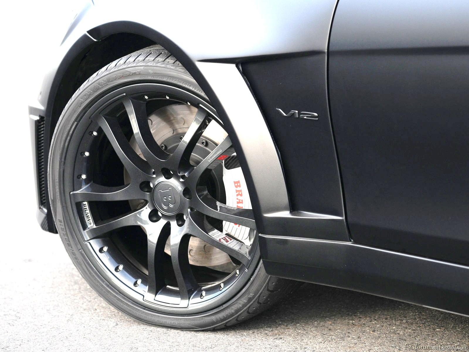

"Вывел" сквозные жабры на левом крыле. Правые предстоит ещё "смастерить".
Посмотрим на фрагмент оригинального авто:
Прикрепленное изображение: Brabus-Bullit_Black_Arrow_2008_1600x1200_wallpaper_0e.jpg
И ,собственно ,этот же элемент на масштабной модели:
Прикрепленное изображение: 05092012796.jpg
Чуть расширены арки путём наращивания эпоксидной "субстанцией" ,сквозные жабры.
Ну и наружные элементы передних дверей ,как "легко модифицируемые"- готовы.
Удалена хромированная окантовка снизу и сошкурен соответствующий нарост металла от неё.
Цвет - матовый чёрный ,Black Arrow)))

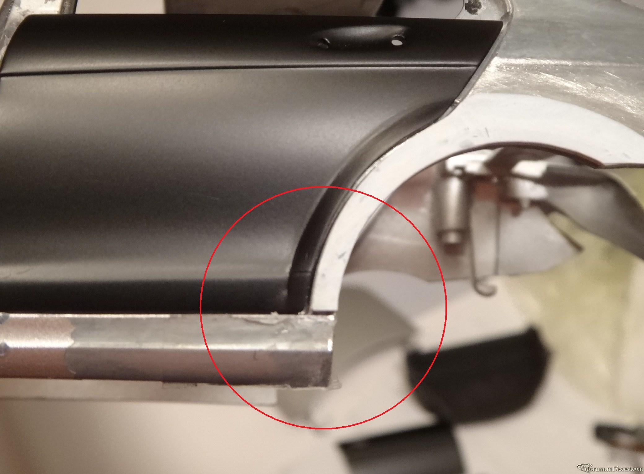

Скромное продолжение:
Прикрепленное изображение: DSC00546.JPG

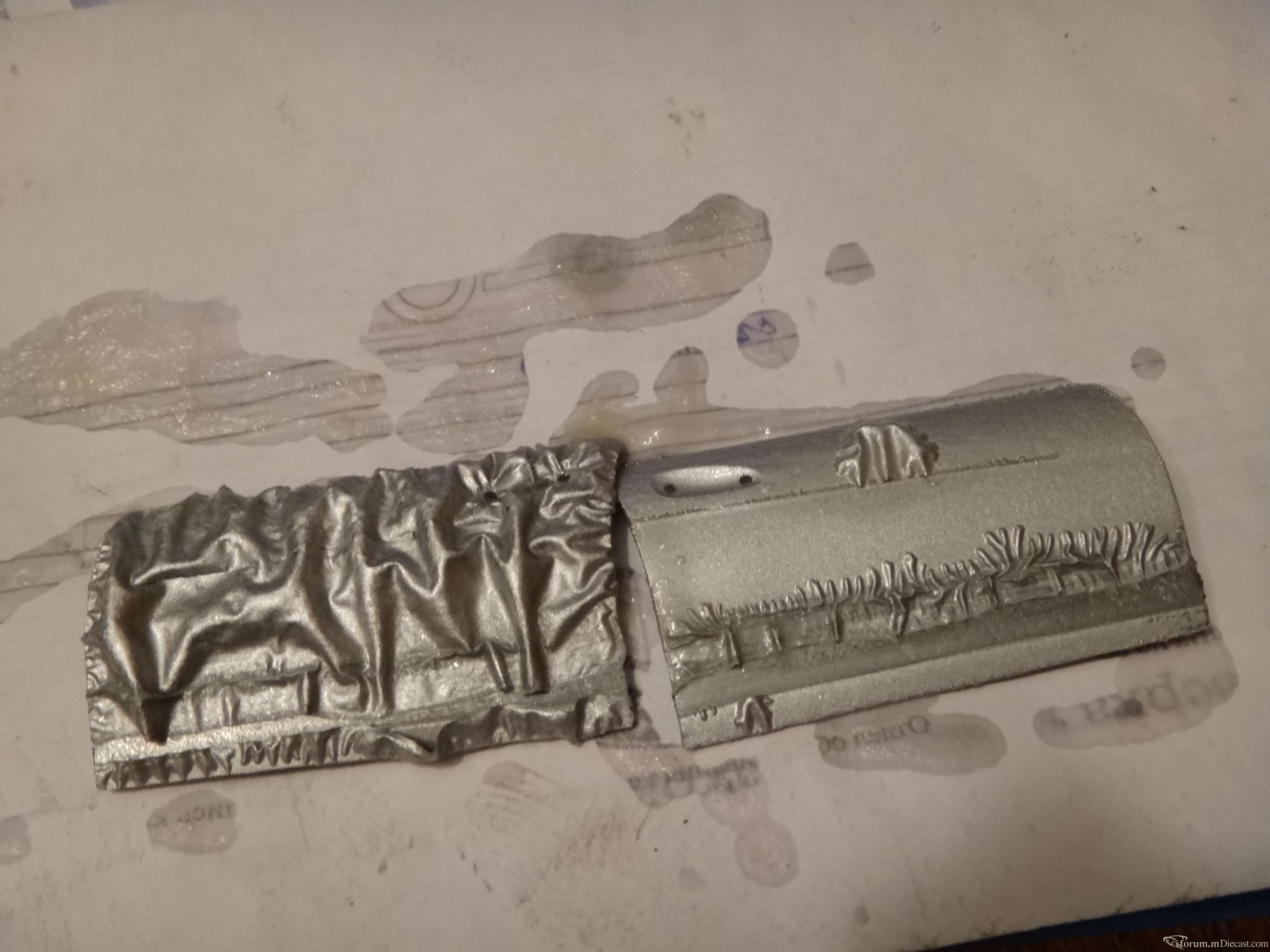

Примерно так это и происходит - "Смывка" новбытхимовского завода в действии...
Тем временем : наращивание левого заднего крыла и "вывод" формы (вместе с дверью).
На Брабусе задние арки так же расширены - больше работы ,но и интереснее.
Сравним фрагменты фото стыковки задних арок с дверью обычного кузова: Прикрепленное изображение: autowp_ru_mercedes-benz_c320_cdi_36.jpg
...и модифицированного Брабусом: Прикрепленное изображение: autowp_ru_brabus_bullit_9 - копия.jpg

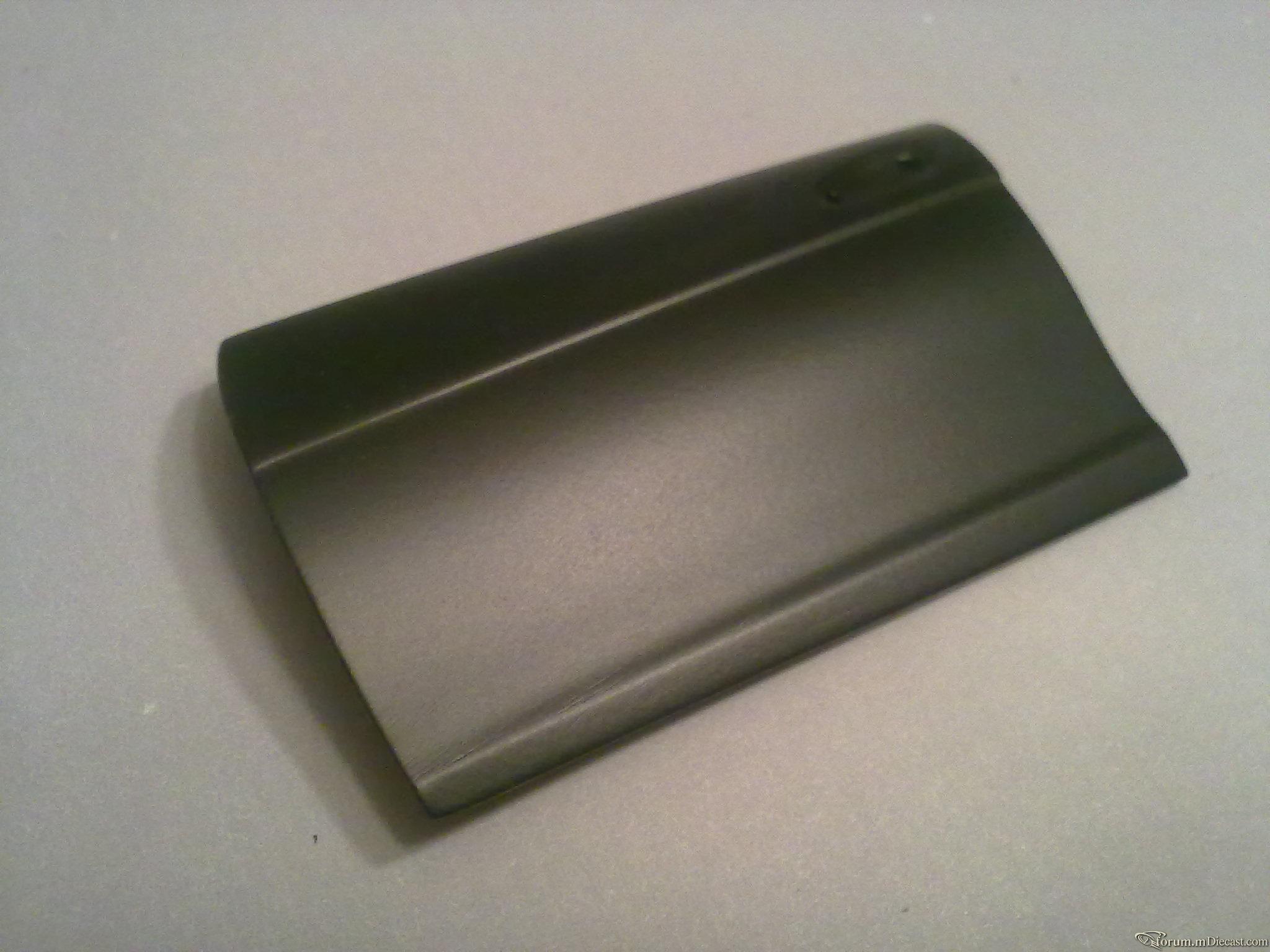

Собственно ,черновой вариант доработанной двери масштабной модели:
Прикрепленное изображение: DSC00547.JPG
Пока всё! Всем удачи! :thumbsup:
