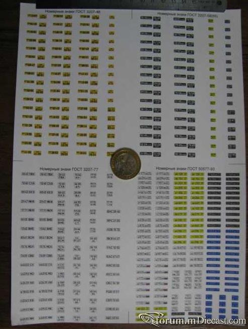

Готовые декали с номерами есть, но у нас можно найти только на 43м . (автолегенды и пр.)
Можно сделать и самому если есть опыт. для этого нужна спец. бумага. она не дешевая. но нужно учесть, что принтер не печатает белый цвет. в этом случае свои хитрости.
есть так-же сайт, где можно самому сделать евро номер, качество отличное.но ссыль долго искать. короче нужен струйный принтер, бумага, лак, фотошоп и навык.
если возиться с изготовлением декалей влом, то попробуй просто напечатать на глянцевой фотобумаге выставив наилучшее качество.
