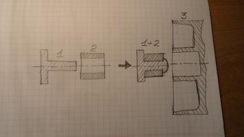

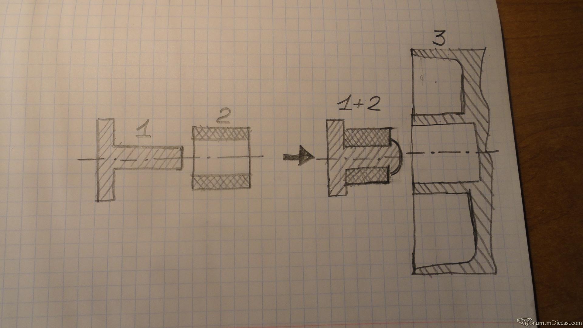

Из собственого опыта ремонта моделей АА-снять колеса без поломки нереально .На схеме (ссори,я не художник) нарисовал как крепяться клеса.Втулка (2) ставиться на элемент подвески (1) и торец детали (1) развальцовываеться (полусфера).Снять без поломки невозможно.И самая большая гадость-диск колеса (3) клеиться на втулку (2).Насчет такого крепления колес на всех моделях АА утверждать не могу, мне попались именно с таким креплением.
Прикрепленные изображения
  • Прикрепленное изображение: DSC02477.JPG

to charlie_c я полагаю это бессмысленно хотя бы по той причине,что ты не сможешь ее заморозить до нужной темперератыры,ну а если теоритически представить что она у тебя в морозильнике пролежит несколько недель,ты ее скорее сломаешь нежели снимешь.
to Kv 911 как я уже писал,многое зависит от модели,на старых моделях,вполне реально снять диск со ступицы не повредив ничего.Был опыл на аристо,ис300 и чуть позже,мною готовится отчет по строительству корча дрифт-кара из альтезы,где я опишу и съём и изготовление проставок и ступиц под Rays37.
