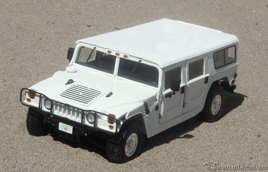

Я удалял не флаг, а надпись с президентами на капоте. она стерлась вместе с белым фоном, под которым оказался синий. поэтому в идеале - полный перекрас. кстати, пользовался я обычной жидкостью для снятия лака.
+1 ! Да, надо делать только полный перекрас! там двуслойная покраска!
я сталкнулся с этой проблемой, жидкостьдля снятия лака неподошла - полностью испаганил краску.... разозлился и залил все растворителем.... короче, отмочил и перекрасил в белый цвет - кршу оставил в родном цвете - просто подобрал подходящий оттенок белого....

Я разборку начал с снятия капота... носначала надо снятьаккуратно два пластмассовых блока под капотом с обеих сторон от рамы - с права и слева - под ними увидеш два шурупчика которые надо откручиватьдлинной тонкой фигурной отверткой через отверстия в капоте иначе никак не попадешь - во всяком случае у меня не получилсь.... Ну, а потом все пойдет как по маслу - с днища, и т.д.... боковые двери снимаются легко - петли к кузову прикручены шурупчиками, а вот к дверям петли прилпаны - прийдтся аккуратно шляпки рассверливать и поддевая тонкой стамесочкой отделить от двери, дверная панель тоже приклеена... дальше,больших трудностей я не встретил... Единственное - бутьпоаккуратнее сдворниками и поворотниками нуи лампочками всякими - они все приклеены.... Позадней двери ничегосказатьне могу - онаоделяется вместе с крышей, а ее я не перекрашивал....
