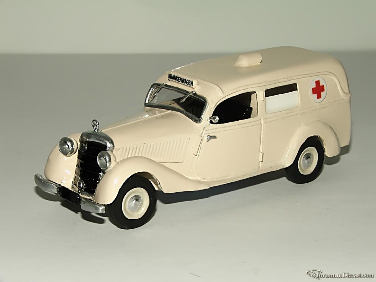

А я вчера между делом подправил фарки у W168. Именно временно подправил, а не сделал окончательно. По-правильному после нужно будет сделать новый отражатель, пока же я просто добавил глубину фаре.

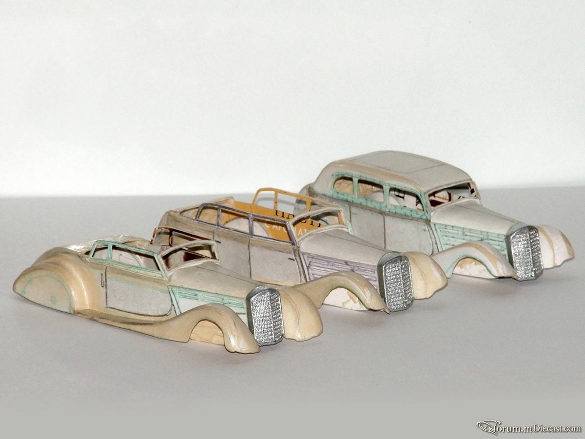

Просмотр сообщенияcadillac (Dec 3 2010, 21:37) писал:
Можно так: двухкомпонентная шпатлевка.
Миллипут - вещь замечательная. И несмотря на цену, ни о каких сравнениях с Эпоксилином речь идти не может, не только из-за нестабильного качества, а в основном из-за сложной последующей обработки. Миллипут разработан не для сантехнических и ремонтных работ, а СПЕЦИАЛЬНО для моделирования. В частности используется в изготовлении мастер-моделей фигур людей и животных размером от 35 мм. Есть определенные тонкости в работе с этим материалом, прекрасно изложенные на форуме Военно-Исторической Миниатюры Chen-La.Com. Я использовал белый Миллипут для изготовления капотных лувров на мастер-модели. Но это - материал для лепки, а не для шпаклевания. Конечно им можно заделывать какие-либо крупные дыры, но для выравнивания поверхностей он не очень подходит. И хотя Миллипут можно слегка растворить водой (поверхностный слой), развести его до состояния сметаны или молока для шпаклевания незначительных неровностей неудастся.
Прикрепленные изображения
  • Прикрепленное изображение: ____________621_001.jpg
  • Прикрепленное изображение: ____________622_001.jpg
