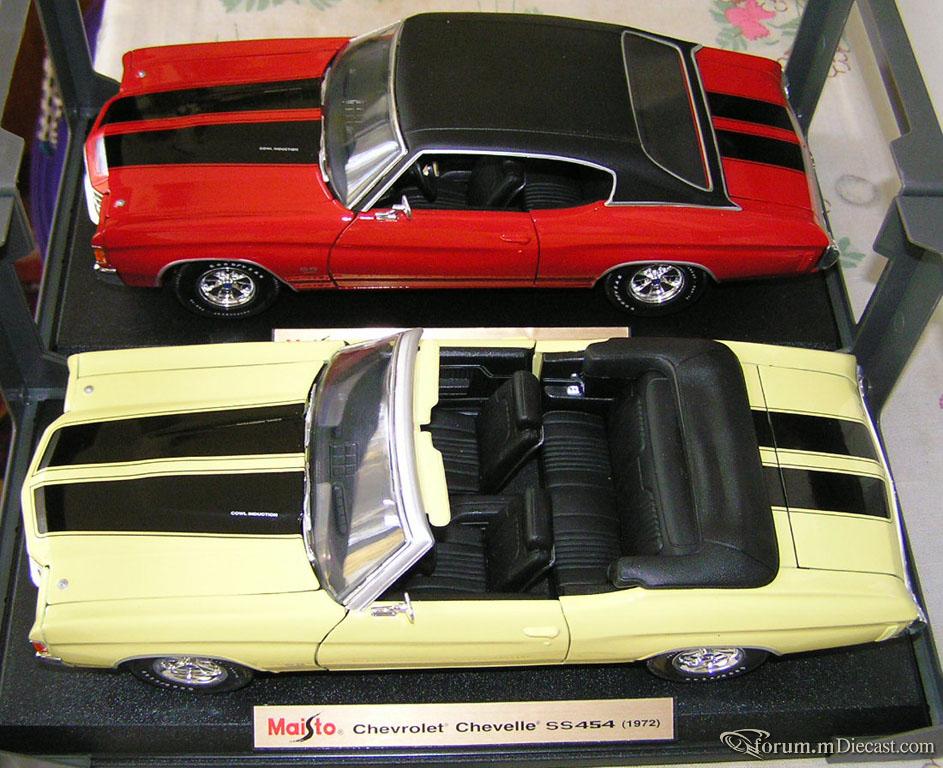

Насмотревшись и начитавшись про разные переделки захотелось и мне сотворить что-то своими руками. Так как опыта нет, а учиться надо, решил начать с маистовской модели (тем более, что у меня их две).
Вот они доноры:
Прикрепленное изображение: 001.jpg
Для начала разобрал обе модели и из красной сделал кабриолет (он есть в разделе продаж), а желтую буду доводить до ума и делать из нее купе.

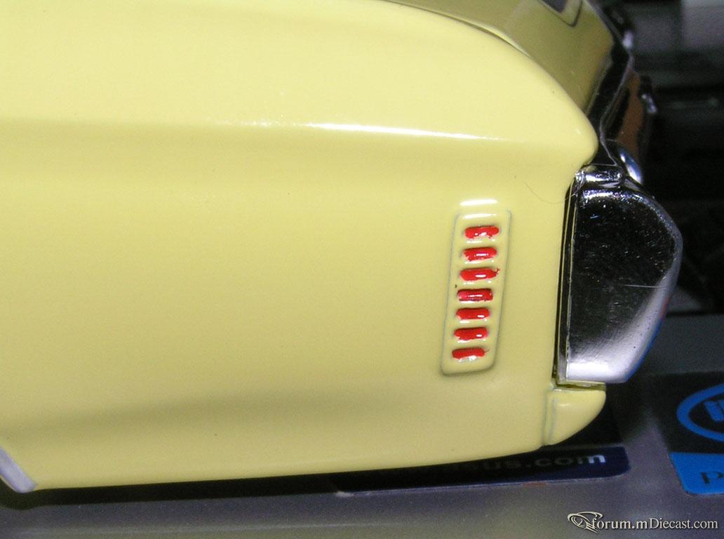

Для начала решил пройтись по мелочам на кузове. Если я правильно понял, то решетки на заднем крыле - это повторители поворотов. Производитель их просто не покрасил...
Прикрепленное изображение: 002.jpg - было
Прикрепленное изображение: 003.jpg - стало

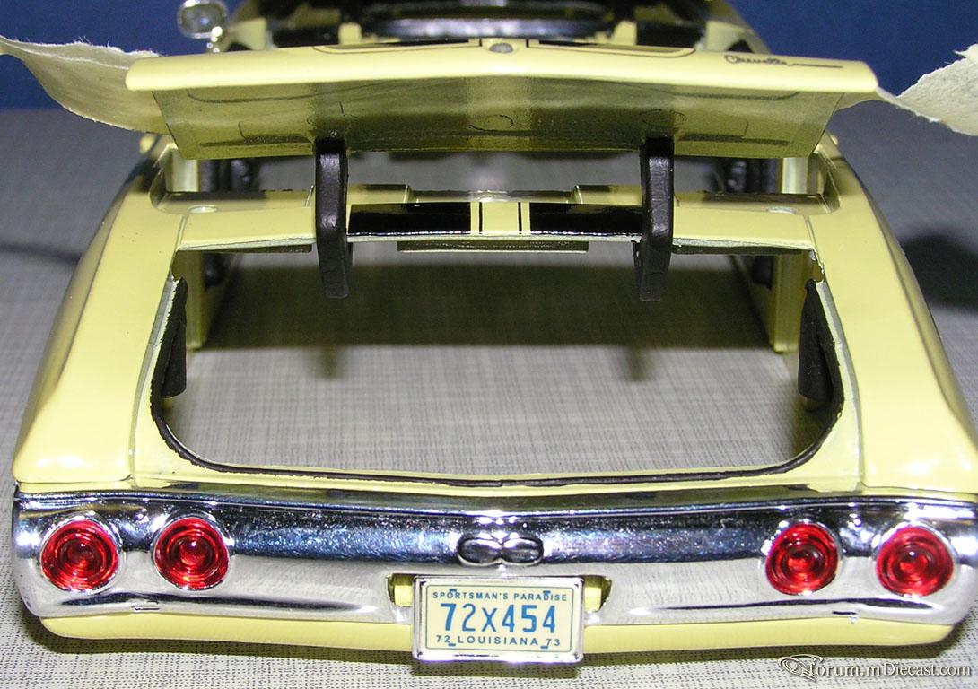

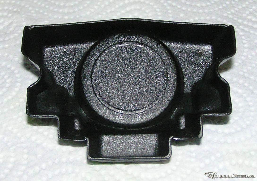

Теперь добрались до емкости багажника. Она меня совсем не устраивала, а именно наличие "запаски".
Прикрепленное изображение: 008.jpg
Пришлось удалить лишнее...
Прикрепленное изображение: 009.jpg

и из 1 мм-вого пластика изготовить поверхность заново
Прикрепленное изображение: 010.jpg
